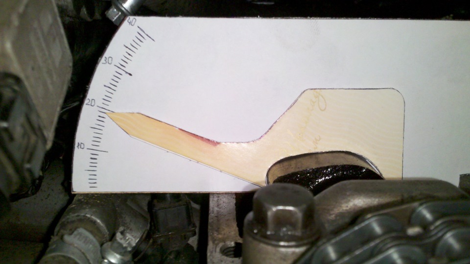

В общем и до меня добралась такая участь, вчера разобрал привод грм, поставил новые цепи, натяжители и тд. и вот дошло до установки фаз…

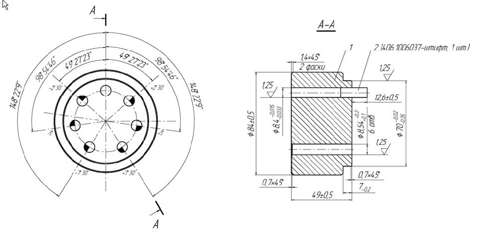

У меня стоят просверленный звездочки, и если я ставлю по родным меткам они немного не совпадают…
Такое мне не нравится, выход — один выставлять по транспортиру, а где его взять?

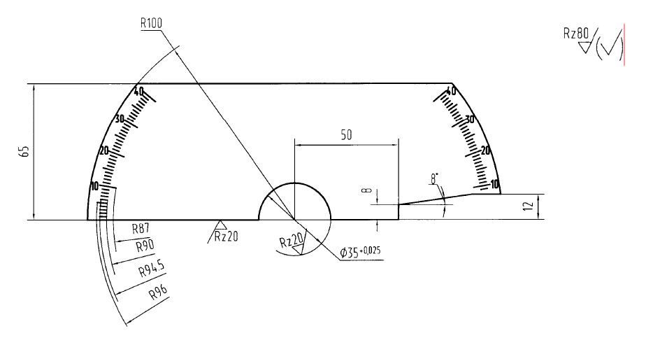

Ну и вот сегодня нашел выход из ситуации, изготовил этот транспортир сам…

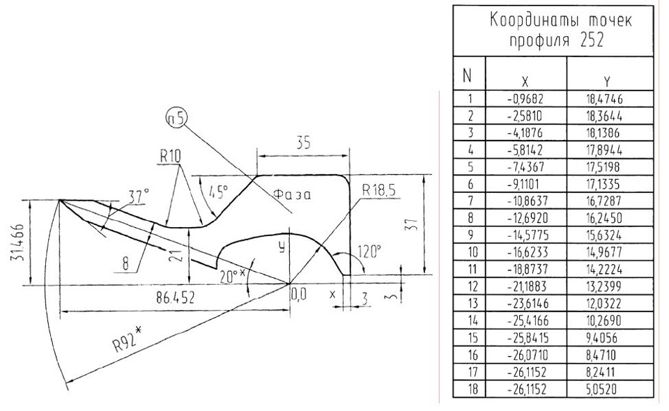

В общем вот чертежи самого транспортира:
Обратите внимание, данные чертежи под распредвал с 252 фазой, если точнее то для инжекторных 405 и 406…
В общем сохраняем эти изображения к себе на компьютер, открываем их в любом просмоторщике изображений и подгоняем масштаб под действительный размер, другим словом, изменяем масштаб и меряем линейкой…
Далее, когда масштаб подогнан, ставим на мониторе максимальную яркость, снимаем с монитора ножку и кладем его на стол, на монитор по уголку подгоняем листок бумаги, в моем случае А4, берем ручку (карандашом можно и монитор повредить) и передираем изображение на листок, кто был студентом тот поймет=)

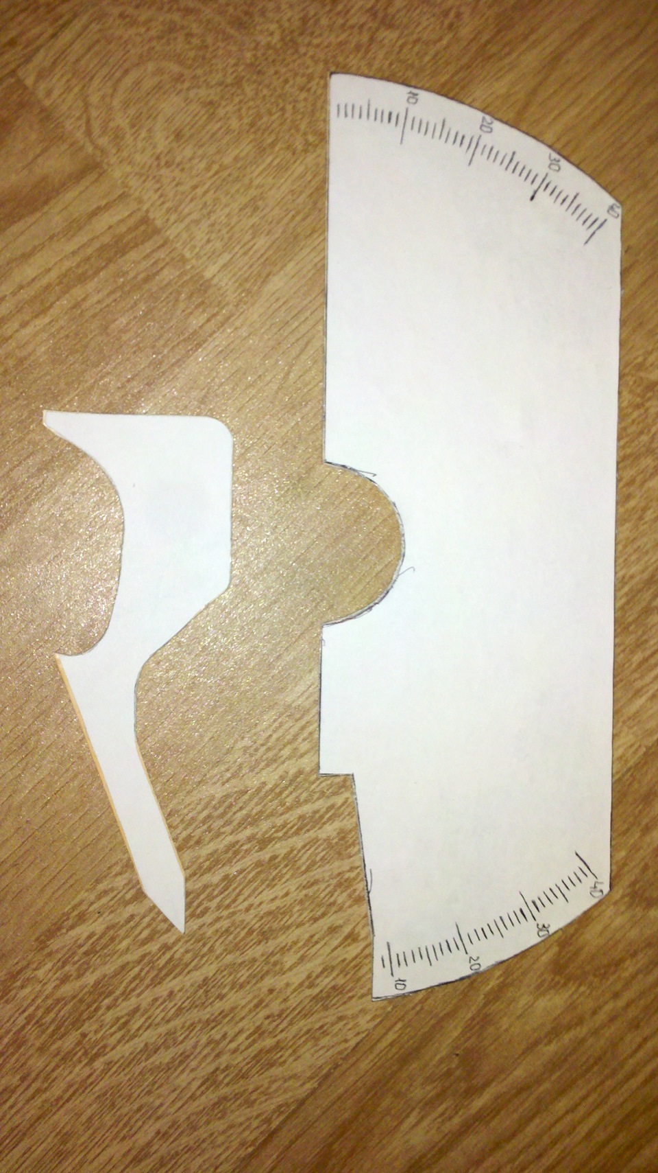

Процесс перерисовки:
Далее вырезаем все это дели и получаем вот такой транспортир:

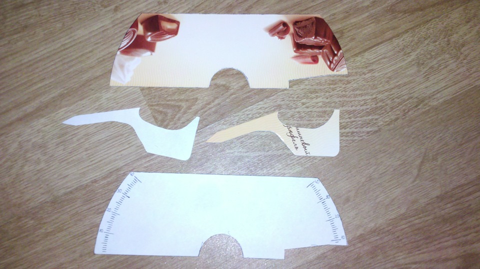

После этого берем картон, в моем случае коробка из под конфет, обводим и вырезаем:
После этого наклеиваем лист на картон и все транспортир готов, можно идти в гараж и испытывать=)

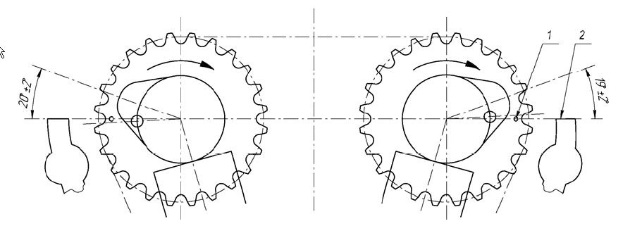

Для тех кто вообще не имеет представления или кому лень искать, вот схема как должны стоять распредвалы при ВМТ 1 цилиндра такта сжатия…
Для тех у кого звезды не сверленные, вот чертеж кондуктора для пересверливания:

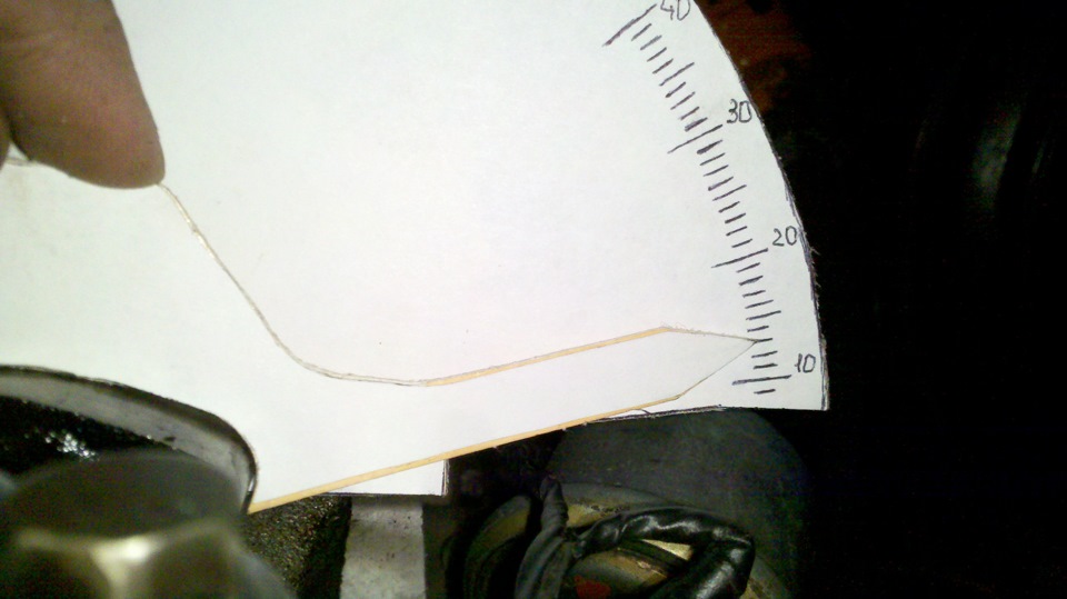

Ну и в общем то вот что у меня получилось, впуск почти в норме а вот выпуск ушел…
Хотя на вид вроде как все в норме…
В общем смотрите сами:
Впуск:
Выпуск:

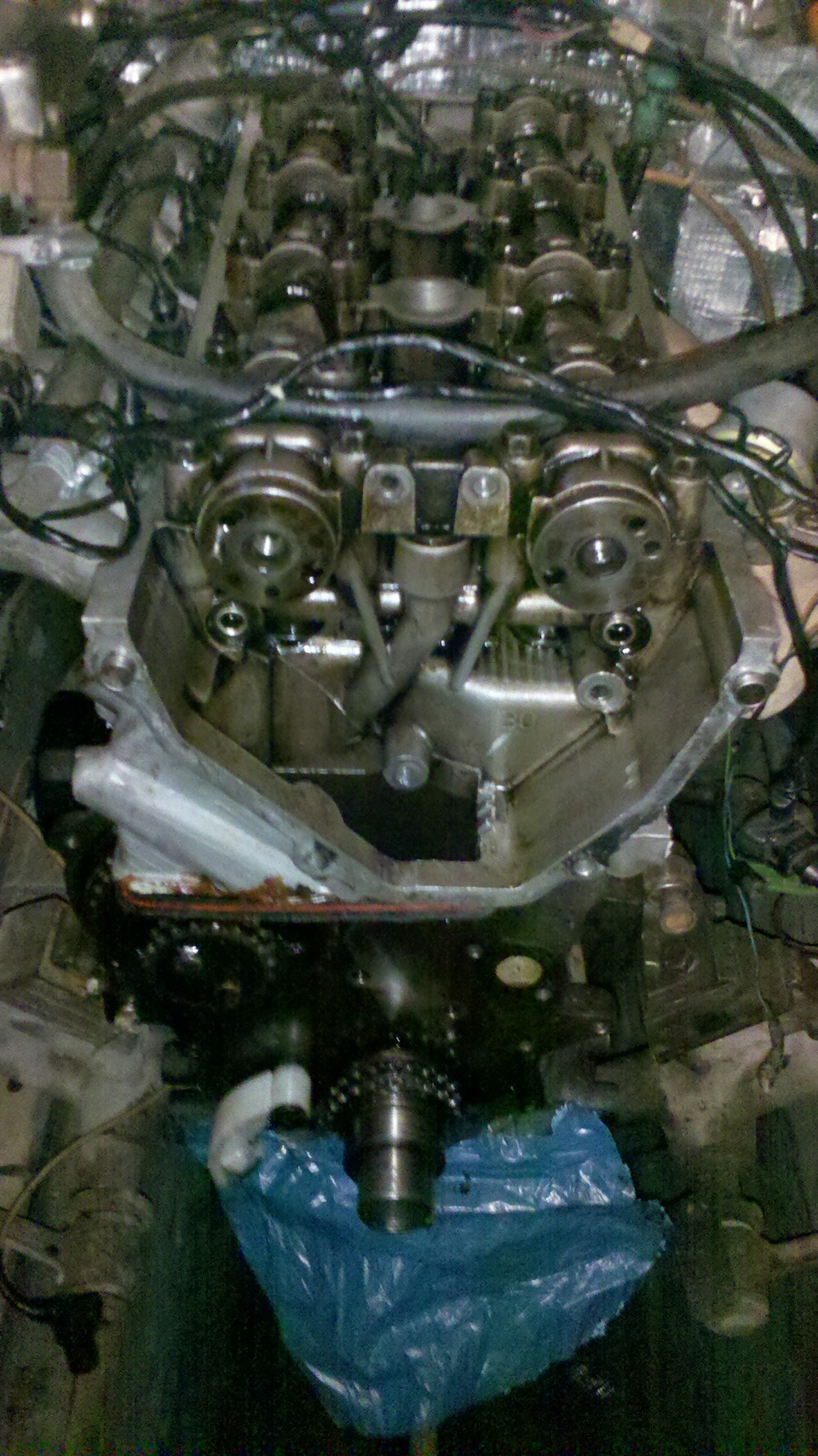

Ну и фото моего разобранного мотора=)

Получилось сделать что-то подобное. Но блин, подгонял раза 4 и ещё нужно подгонять форму под кулачок. Иначе не ложится нормально. Но, тем не менее, спасибо за чертежи и вообще. Полезно!

Влад, подскажи пожалуйста, на кондукторе размер 8,54(-0,2 -0,1) или 8,54(+0,2 +0,1) ?
Если честно я уже забыл как оно выглядит)

Отрисовал данный чертеж по размерам в графическом редакторе, получились отклонения в районе 1,1 мм. Отсюда вопрос: насколько этот чертеж верен? Если интересно — могу прислать для опытов.

Спасибо огромное!Перелопатил весь интернет в поисках шаблона.У меня монитор 32". Лекало на распред.вал-50%(уменьшение), а сам транспортир-125%(увеличение).Буду проповать…

ты подгонял размеры по монитору? тобишь делал большеменьше пока не совпала цена деления линейки и картинки?
Ну а если наклеить на толстую картонку то и не на раз хватит=)
Да, открыл изображение в FastStone Image Viewer приложил линейку, и методом научного тыка увеличивал-уменьшал масштаб…

Хорошо! 5+ а кондуктор для сверления звезд?
Могу чертеж дать=)
Спасибо) У меня есть (нашел у Е.Травникова)-я че то не рискнул самостоятельно изготовить, еле нашел по магазинам но купил такой с кондуктором и выставил-у меня оба вала убежали на 7 градусов :-D выставил ровненько, но весной поменяю грм и все равно по транспортиру буду выставлять)))
добавил в запись…

19 и 21 это идеал по углам надо стремится к этому
Ну да, но как показала практика, на стоке такого нету, ну или это мне так везет…
ставишь колено по метке. вытаскиваешь штифт с валов ставишь звезды с цепью. от руки подтягиваешь болты звезд и ключем ставь вал по впуск 19 выпуск 21 затягивай болт переноси метку для отверстия под штифт в звездочке сверли отверстие под штифт собирай и все
