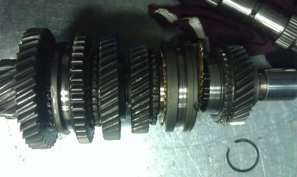

После того как в пятый раз дриснул 18 ряд, было решено полностью изменить конфиг кпп, в Тольятти был приобретен усиленный 104 ряд кпп Lada Special Transmission и пара 4.1, с виду выглядит очень качественно, шестерни на первичке по сравнению с 18 рядом значительно шире + 3 и 4 передачи съемные, что значительно удешевляет стоимость ремонта, также докупил новые 2 и 3 ну и соответственно новые усиленные синхроны и муфты с подшипниками, как собрал завел, удивился, что нет никаких посторонних шумов, кпп работает как сток, разгон машины больше понравился по сравнению с 18 рядом и парой 3,9 вобщем выбором остался доволен кстати могу продать остатки 18 ряда (сломана 3-я передача первички) и пару 3,9 только все вместе

Не пойму, "сломана третья передача первички", это же, капец валу ?
ну да)
Тогда, что осталось то ?))
шестерни кроме 3-ей
А сам ряд чьего производства ?
соколов
Плохой ?
да нет, нормальный

как ряд лст по качеству
муфты тоже усиленные у них же заказывал?
нет обычные, тогда не было еще

День добрый! Подскажи синхронизаторы на этот ряд нового или старого образца? Усиленные ставил?
Шумел вообще ряд на хх?
и как шестерни меняются?4 передачи на первичном валу не стремится к подшипнику при работе то?или там стоит стопорное кольцо?
не шумел, на счет стопорного кольца не помню уже
а качество как ?
на порядок выше чем у обычных рядов, и зубья шире, на вид даже металл другой, огромный плюс это съемнная 3-я и 4-я ремонт в последствие будет дешевле, шестреня на первичку стоит 2500 и не придется весь вал покупать

ну а сам ряд как.незнаю какой выбрать?
бери не пожалеешь, у нас ребята на турботазы тока такие сейчас ставят
спасибо.а пару 4.1 не короткая?
да мне нормально было, можешь 3,9 поставить
