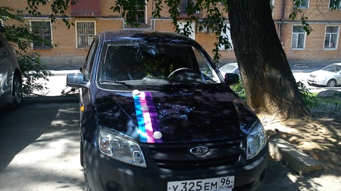

задолбали мокрые фонари решил по эксперементировать пока с одним снял фонарь принёс домой высушил залепил герметиком дыры где провода взял фен и пошёл устанавливать было -15
правый буду делать когда по теплеет.
Правый летом тоже заклеил сейчас нет таких узоров всё чисто и прозрачно.
Запчасти на фото: 347327

Привет, а подскажи потом со временем фара не начинала плавиться в каком либо месте?.. Просто говорят якобы если всё там наглухо закатать и заклеить, то у неё не будет вентиляции и она может начать плавиться от нагрева…
Всё окей проверино временем.
Понял, спасибо) завтра сделаю)
разбирается как фонарь, легко или нужно извращаться?
Он разбирается легко ставится хренова с пестоном немного не удобняк устанавливать

То есть реально помогает? А чо за лента?
армированный скотч. Ну по крайней мере за неделю ни одной капельки я не увидел
