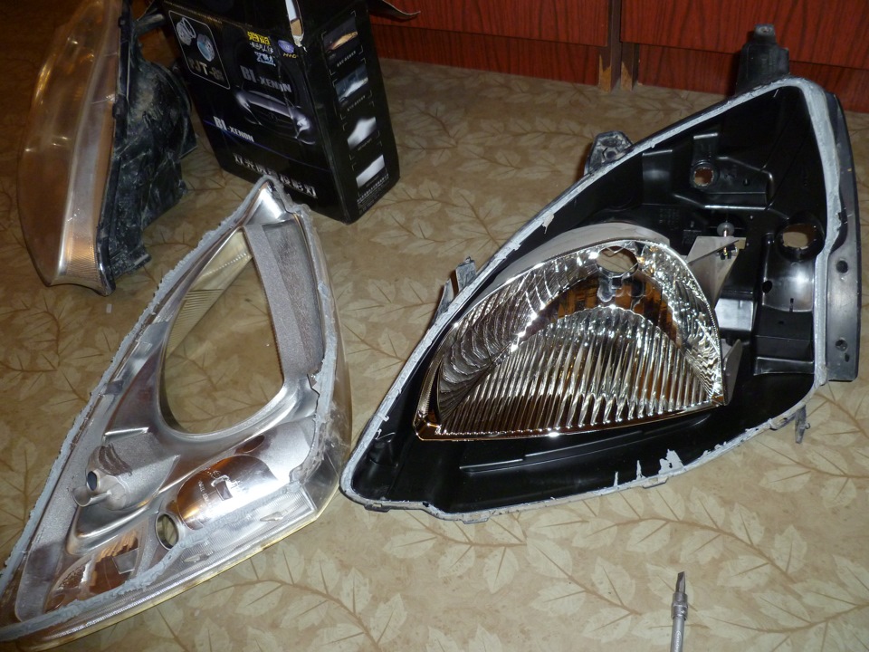

Я уже писал что меня не очень устраивал свет в моей Сивке, галоген вещь демократичная и в безысходных случаях выручает но ведь это прошлый век. Лампы с усиленным свечением тоже вариант но менее демократичный + нагрузка на проводку (у многих). Так же использовал Биксеноновые лампы, тоже не демократично, Цена на две лампы 2000 р. Плюс всем знакома проблема с ослеплением встречных водителей. А когда ввели закон что нужно ходовые огни или фары включать то по моим наблюдениям все стали ездить либо одноглазые так как ресурс у ламп ограниченный и у всех начал ксенон перегорать. Еще один важный момент ИХ надо РЕГУЛИРОВАТЬ, а у нас как? И тааак сойдет, понавтыкают в приоры и фары в небо светят, водителю все видно, а встречные глаза выкалывают. Ну и Я привык не мешать другим участникам движения, пока ездил с обыкновенным ксеноном фары были отрегулированы ниже чем галоген. Но это все колхоз, нужно было делать что то дальше. Было решено ставить линзы. Тем более для праворуких авто это панацея.
Ранее вы видели пост о том что мне пришли линзы.
Пришло время их ставить.
Снятие бампера и фар описывать не буду все знают.

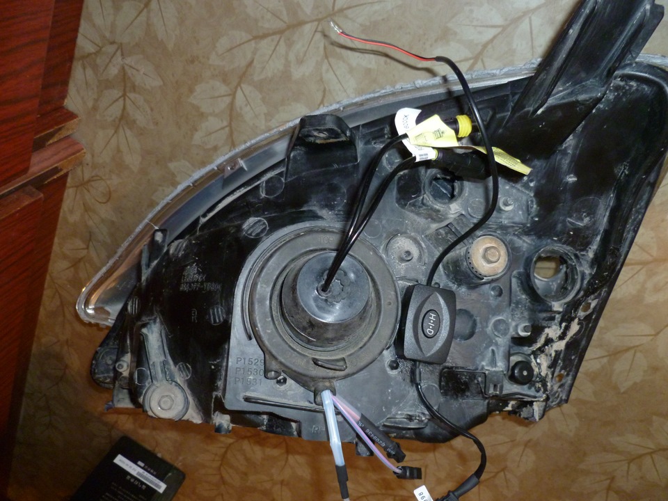

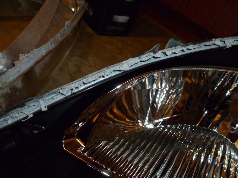

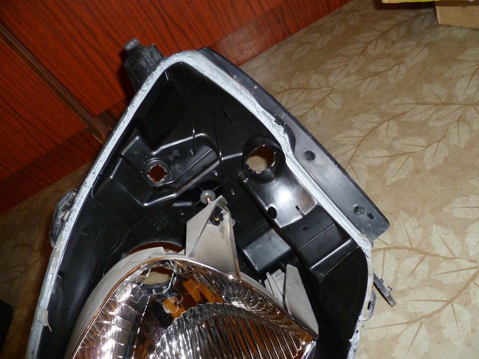

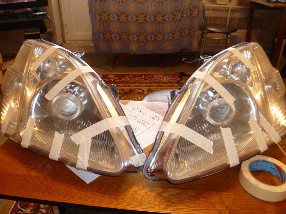

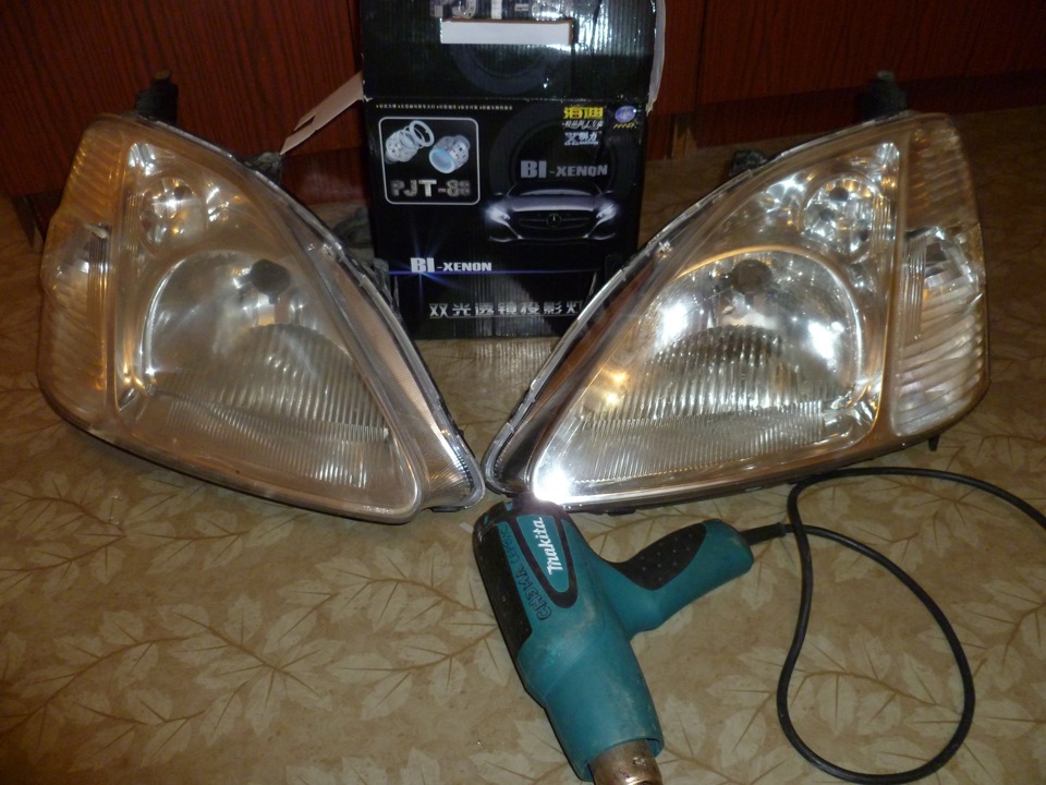

Греем по периметру фары феном и аккуратно отделяем стекло от фары.

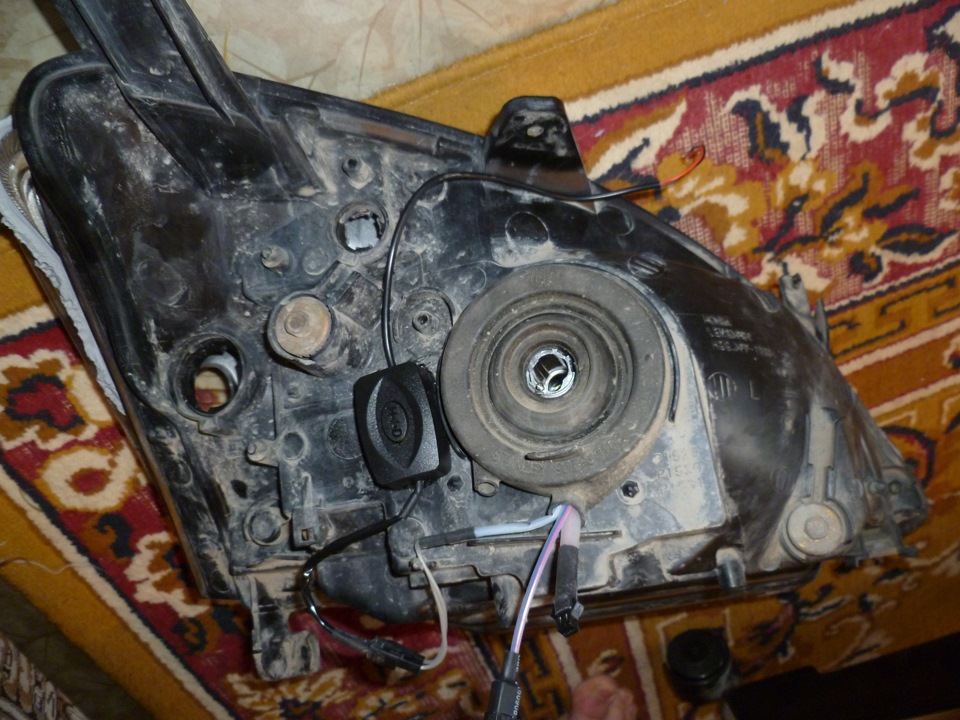

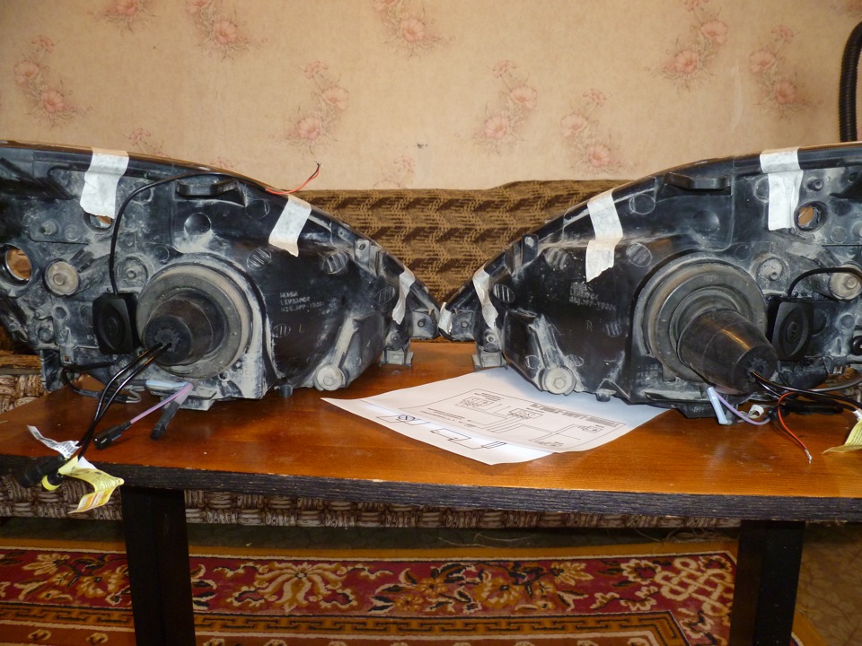

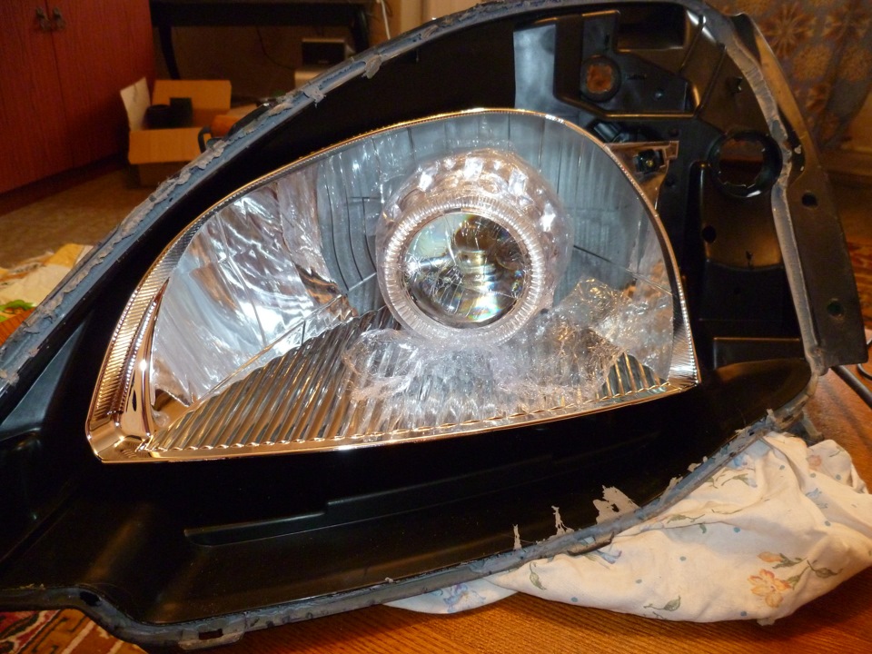

Далее вставляем и закрепляем линзу.

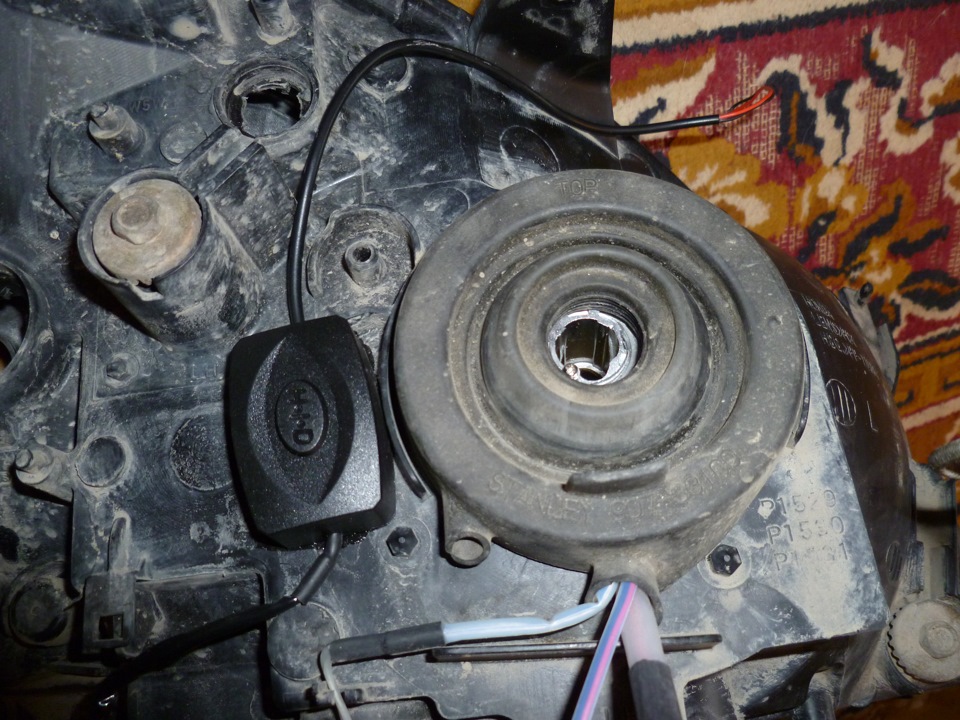

Потом примеряем пыльник и вырезаем под провода габаритов, ангельский глазик и демонического глаза. Блочок ангельского глаза приклеил к фаре.

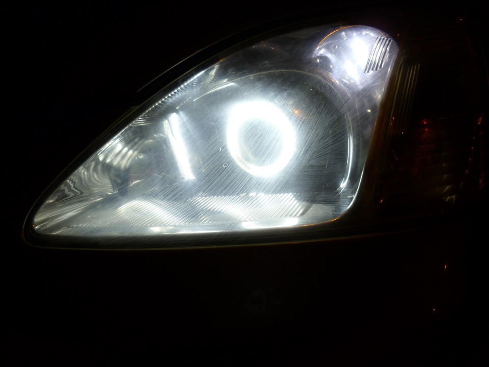

Установленные линзы и установлено стекло. Стекло садил на старый герметик предварительно разогрев.

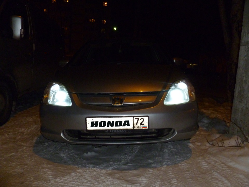

На машине установленные.
Еще нужно доделать подцепить дьявольский глаз на кнопку. И отполировать фары, потом покрыть лаком.

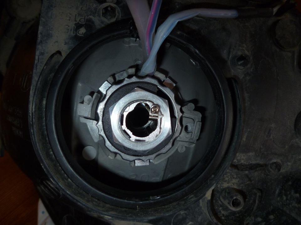

Доброе время суток. Возник вопрос…
А как вы переделывали фишку от лампачки?
Я веть правельно понимаю у вас с завода идёт h4 с фишкой под её. Вы устонавили линзу и поставили по любому h1. Что вы делали?
Я вот тоже собераюсь завтро этим заняться. Только вот вопрос в стал в подключении.
Проводку под ксенон надо. Там реле на шторку в комплекте. Только фишку под H1 подпаять нужно вместо ксенонной.
