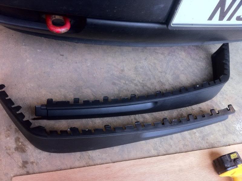

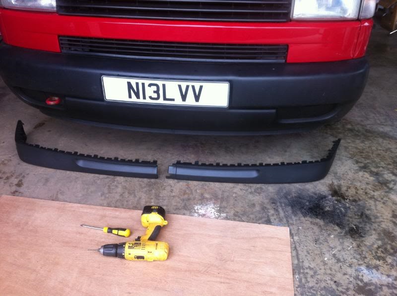

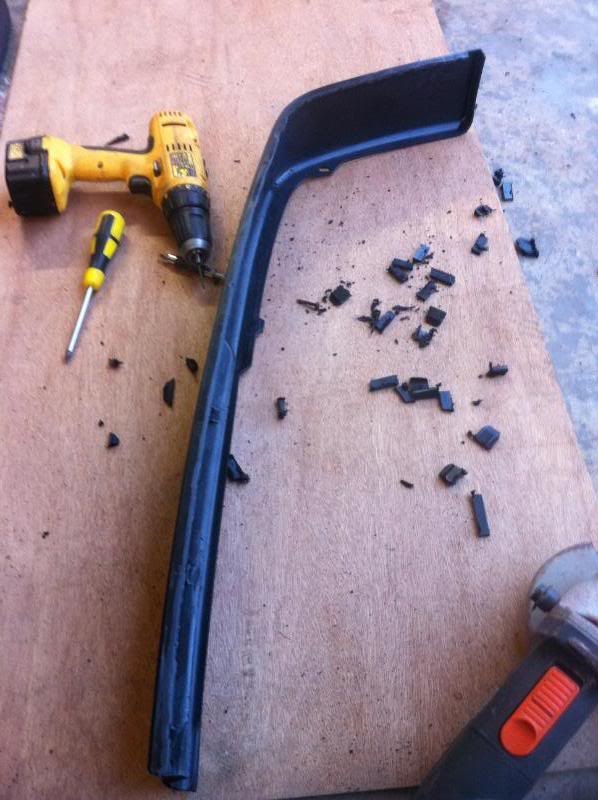

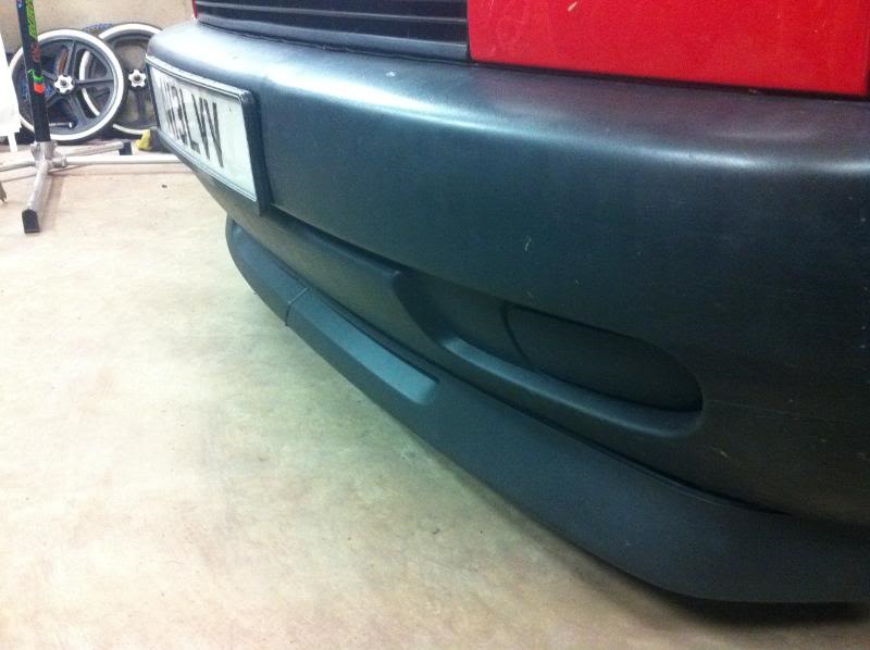

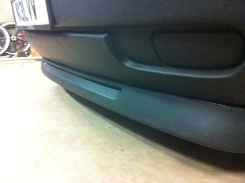

Берем лобзик или болгарку и обрезаем все направляющие кроме крайних . Про краям оставляем по две направляющие. Они нам очень помогут потом.
Делаем как тут но крайние направляющие не трогаем!
Соединяем губу, и по центру в патай садим на винторез . Теперь делаем хитрую вещь, я думаю у нас будет надежнее чем у англичан.Смотрим на края губы, у нас осталось по два крепления( защелки). Берем и дрелькой делаем овальное отверстие…

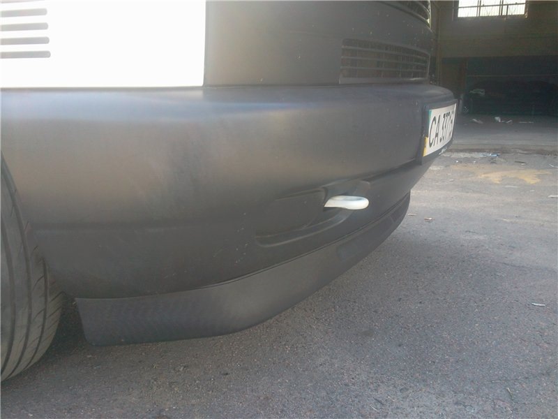

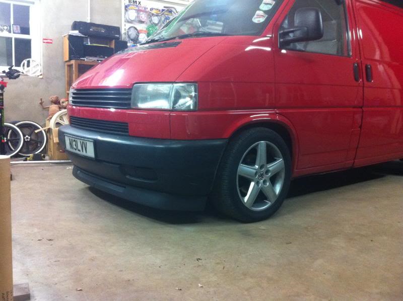

У нас бампер прикручен по краям с низу к направляющей болтами, их мы выкручиваем берем болтики подлинее . Края губы прикручиваем сквозь бампер к направляющей с обоих сторон. Губа уже сидит по краям жестко. Теперь выставляем красиво центр и края губы и впереди крутим саморезы так чтобы не было видно. В итоге получаем быстро сьемную губу. На герметик клеить не захотел, зимой можно быстро снять.
Чуть не забыл ! Когда мы будем крепить центр, выставляем оптимальный для нас просвет между губой и асфальтом .
Всем желаю успехов!

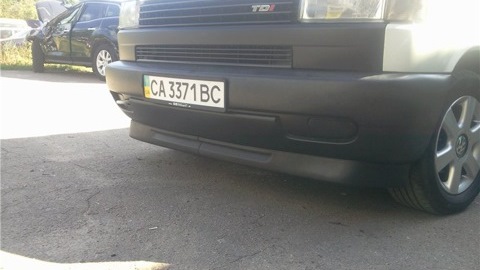

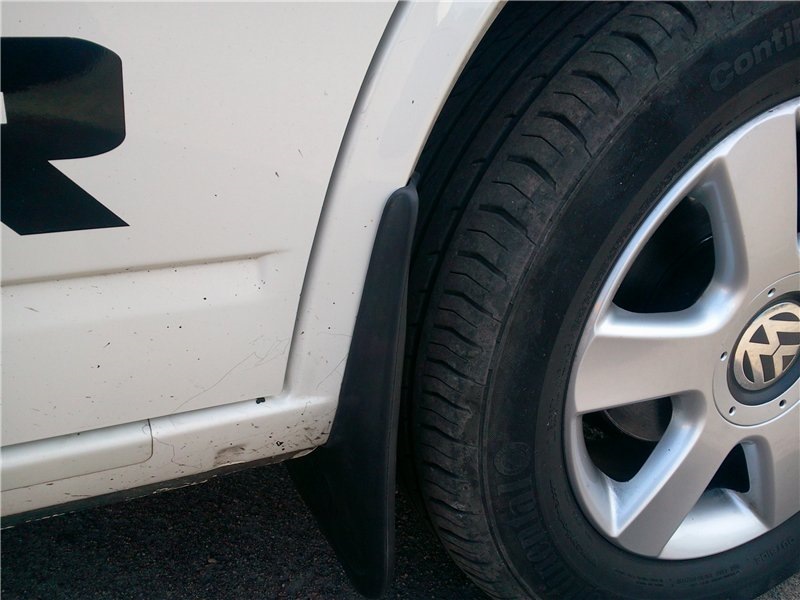

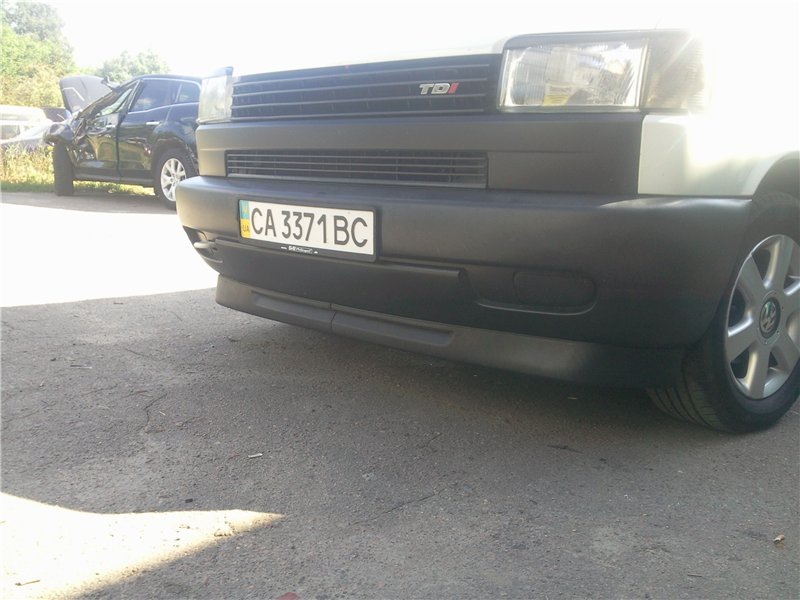

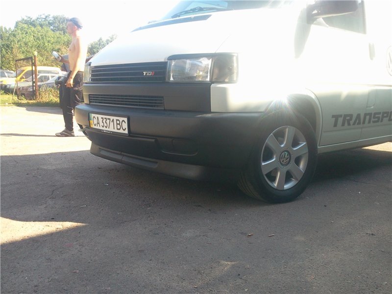

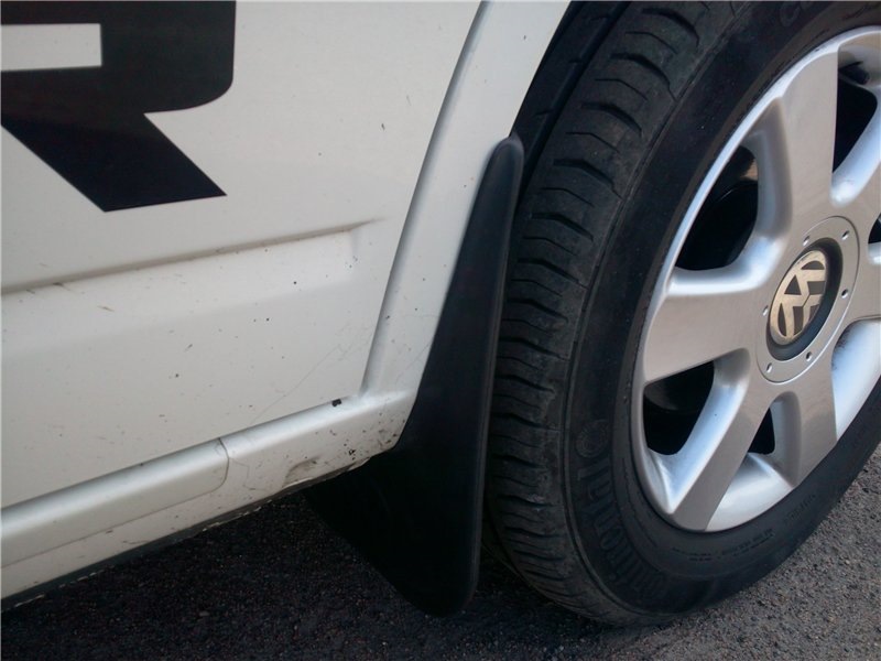

Вот так выглядит теперь бампер . Добавил еще брызговики.
Комментарии 12
а передні бризговики від чого?
Оригинал круглые спереди и сзади.

с губой вид поинтересней! бус выглядит более приземленным.
