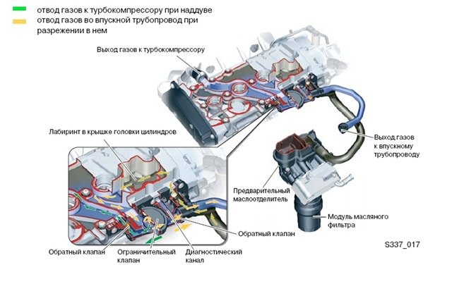

Благодаря экологии, машины обзавелись не только катализаторами, но и собственной системой отработки картерных газов. Именно с таким контуром приходится столкнуться многим владельцам автомобилей, произведенных на конвейерах в этом веке.
На моторе BWA, благодаря специально отведенным каналам, воздух с масляными парами и коксом гуляет под клапанной крышкой мотора, попадая к холодной части турбины.

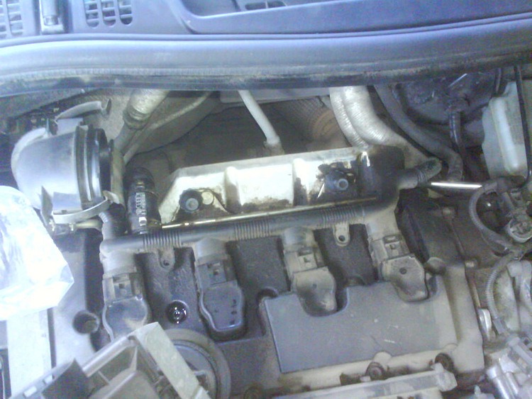

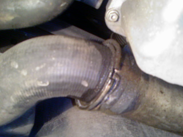

Если клапан PCV коксуется, то последствия выглядят так:
масляное пятно в нижней точке соединения патрубков интеркуллера (справа).
или выдавливание масла из под клапанной крышки
проблема решается достаточно просто. Такую деталь, как клапан PCV, можно назвать расходником, который требует замены каждые 50тыс км априори, если конечно владелец не желает лицезреть подобные последствия от неисправности системы. Благо, нами любимый (а кем-то не любмый) концерн VAG заботиться о качестве исполнения своей продукции, таким образом, что сделал целых три ревизии клапанов, оставив на рынке только с окончанием L, как наиболее улучшенный и надежный. К клапану неплохо приложить и прокладку.
а для лучшей и надежной работы системы вентиляции картера, меняется и задний патрубок на версию со встроенным клапаном.
список запчастей таков:
06F129101L клапан PCV
06F103215A патрубок PCV
06F103483E прокладка PCV
подобный наборчик можно приобрести за ~2900руб…
процесс замены
после проделанных манипуляций по замене PCV, исчезают затупы (давление наддува выдает заданные характеристики), снижается расход как бензина так и масла, исчезает вероятность выдавливания масла из под клапанной крышки с последующей заменой прокладки (я, кстати, попал на замену, затянув с обслуживанием PCV).
