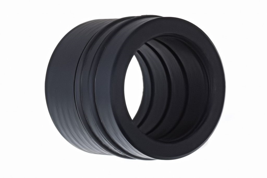

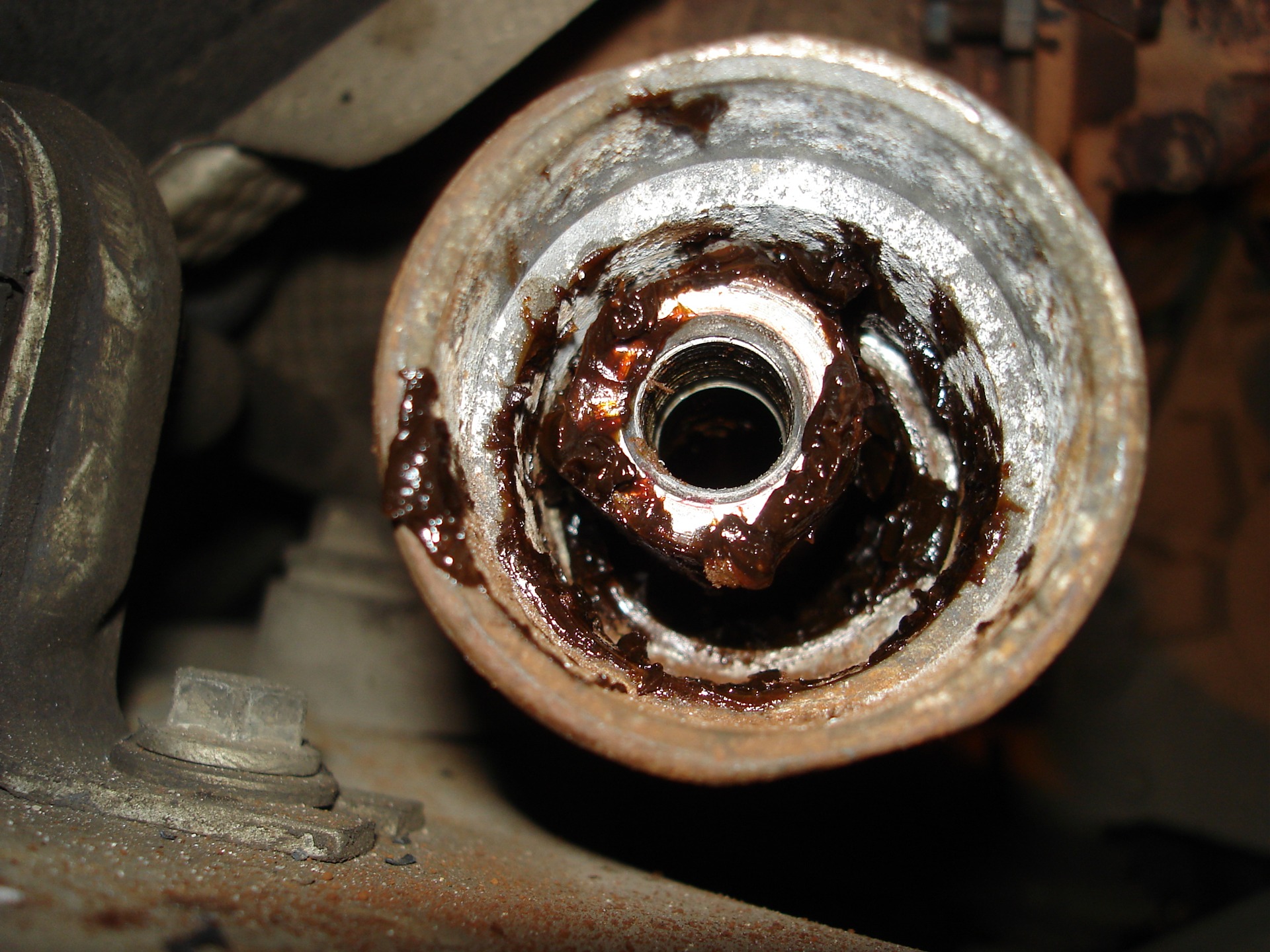

Причина проблемы — маленькая пластмассовая втулочка в рейке справа. внутри неё ходит рейка, втулка разбивается и начинается люфт.
Рецепт ремонта взят на форуме российского меган-клуба, за что ему огромное спасибо! А ещё огромное спасибо BIGmasik'у, без него я бы это всё не осилил.
Т.к. замены этой втулки завод Рено не предусмотрел, соответственно ремкомплекта для замены он не выпускает. Но методом тыка господа форумчане определили, что для реношной рейки идеально подходит втулка ZF от автомобиля BMW (не знаю какой модели). Каталожный номер для заказа — 7820 023 188, стоимость 81,61 российских руб. Немного меньше, по сравнеию со стоимостью новой рейки)

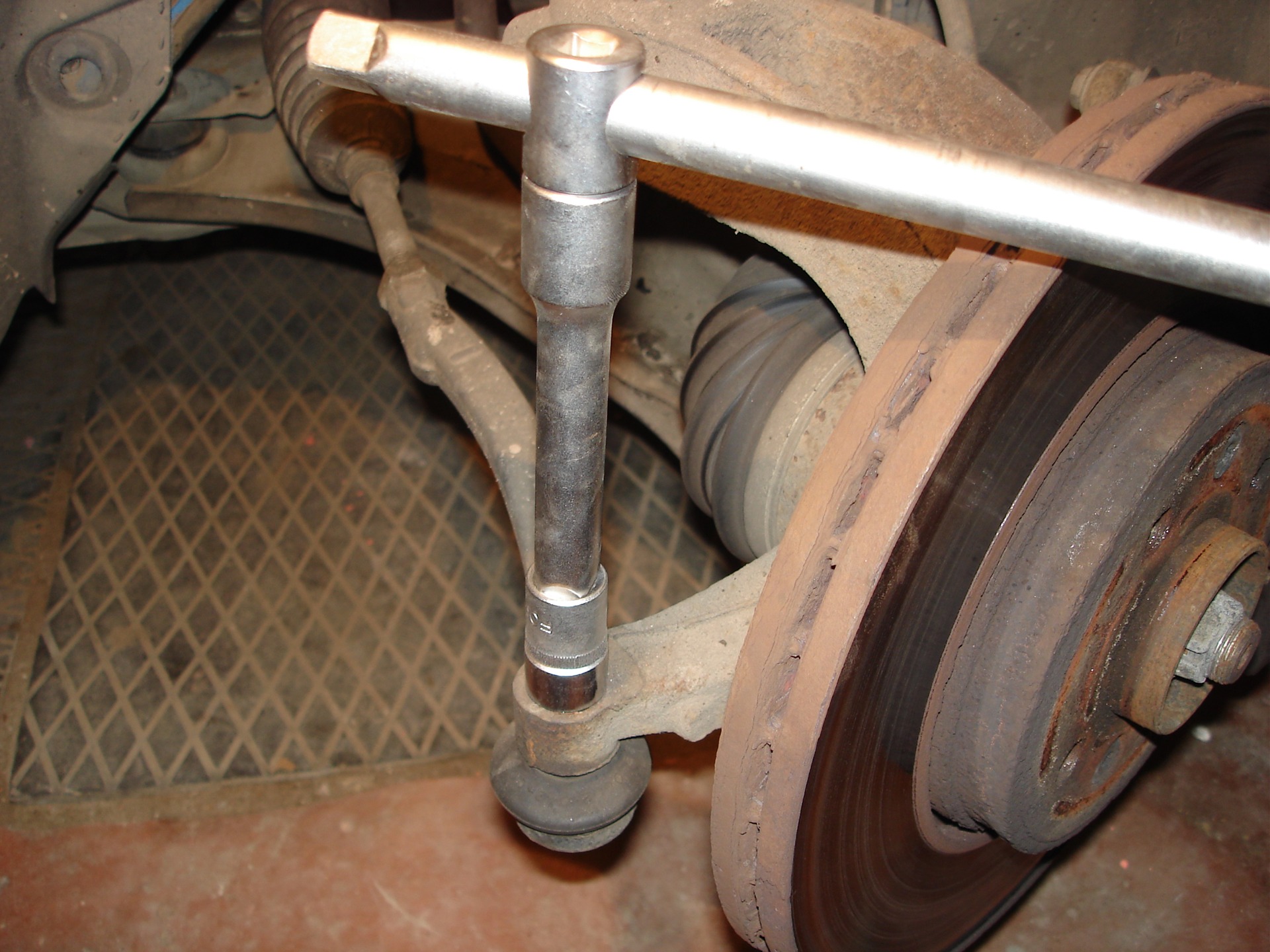

1) поддомкрачиваем автомобиль, откручиваем правое по ходу движения колесо
2) откручиваем гайку рулевого наконечника
3) отсоединяем наконечник

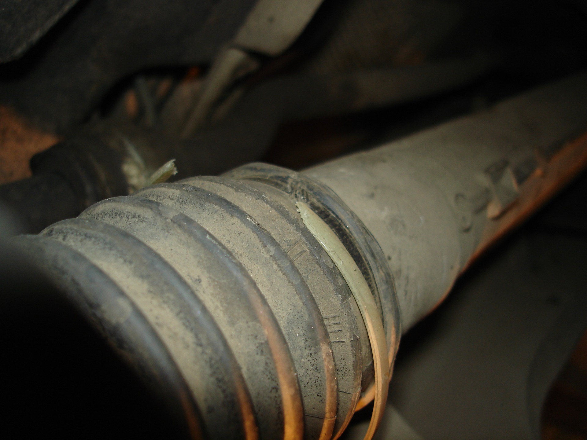

4) выкручиваем руль в крайнее левое положение, обрезаем пластмассовые хомуты пыльника рейки (в последствии один из них заменил на металлический, при первой возвожности заменю и второй)
5) откручиваем контрящую гайку наконечника, откручиваем наконечник, снимаем пыльник рейки

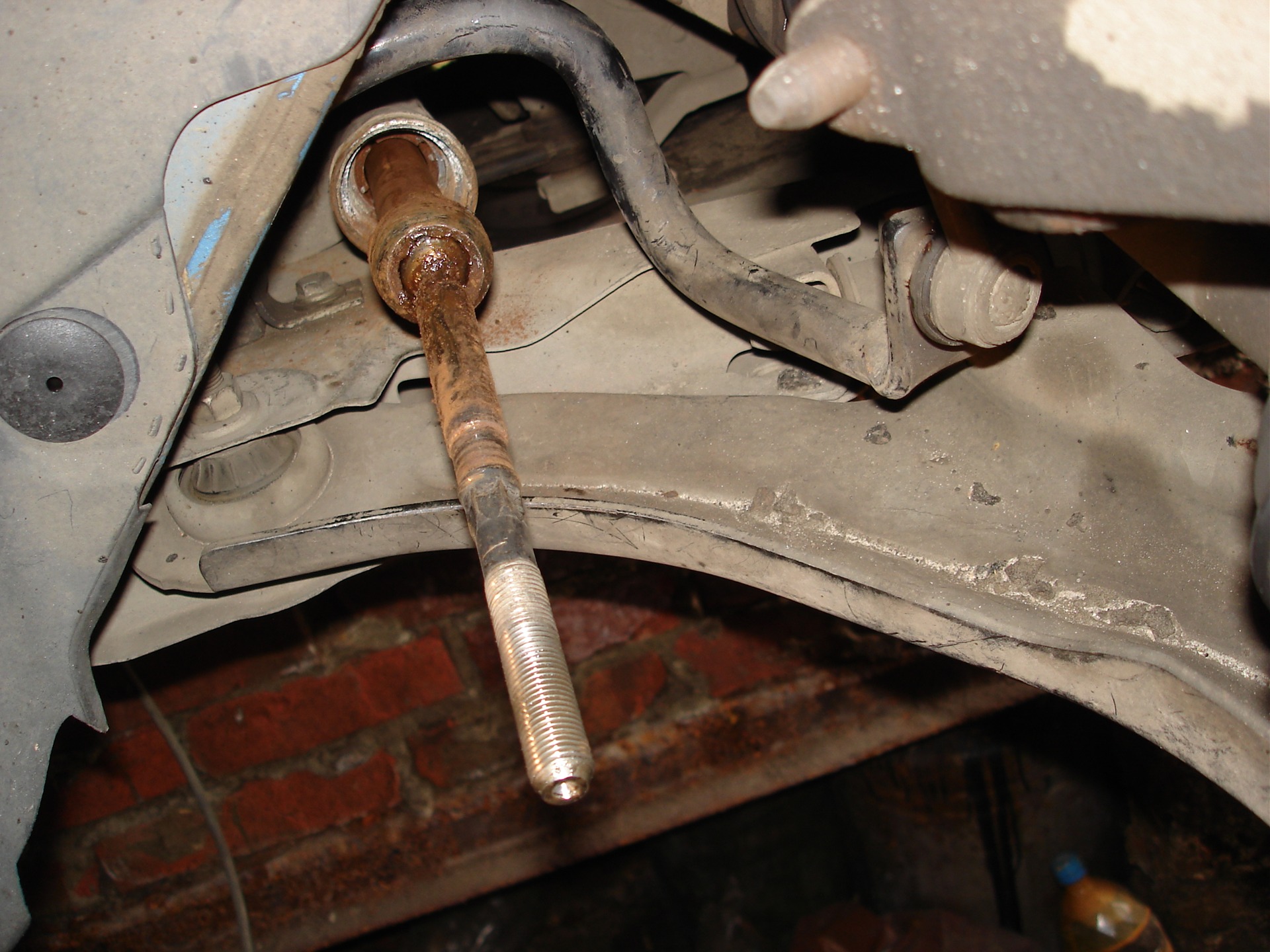

6) разводным ключом откручиваем тягу (для этого просовываем ключ за нижний рычаг подвески под двигатель, один человек тянет вниз, находясь в яме, второй сидит в колёсной арке и поправляет газовый ключ после каждого поворота

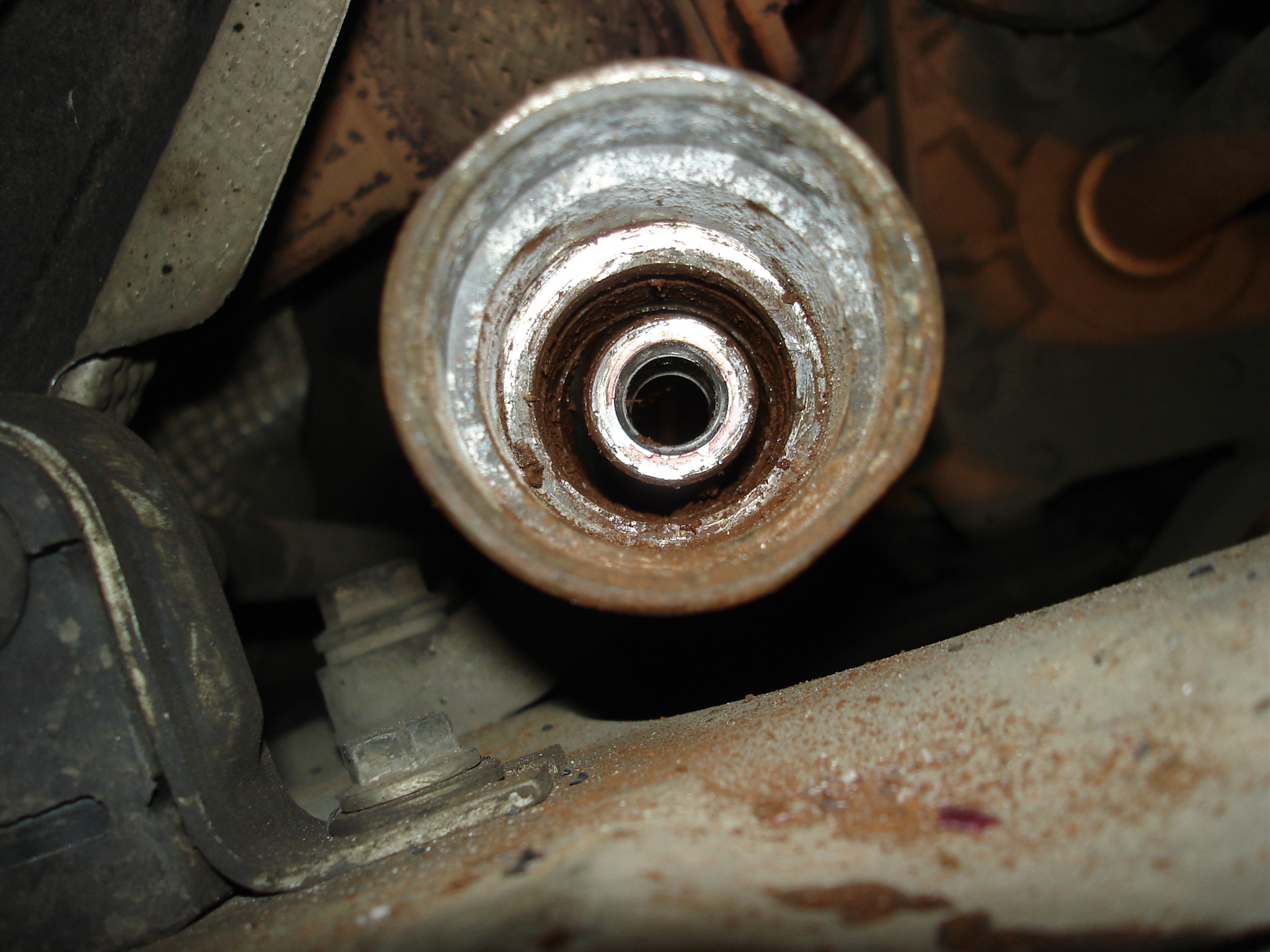

7) выворачиваем руль в крайнее правое положение. теперь можно хорошо увидеть втулку
8) теперь поддеваем втулку длинной отвёрткой, помощник должен покачать рулём вправо-влево, пока втулка не выйдет. в моём случае втулка легко разломалась, поэтому пришлось выковыривать остатки
9) запихиваем новую втулку, пришлось повозиться
10) набиваем смазку (литол)

код втулки:
Lemforder — 13140 01
BMW — 32111116910
ZF — 7820 023 188 (7820023188)

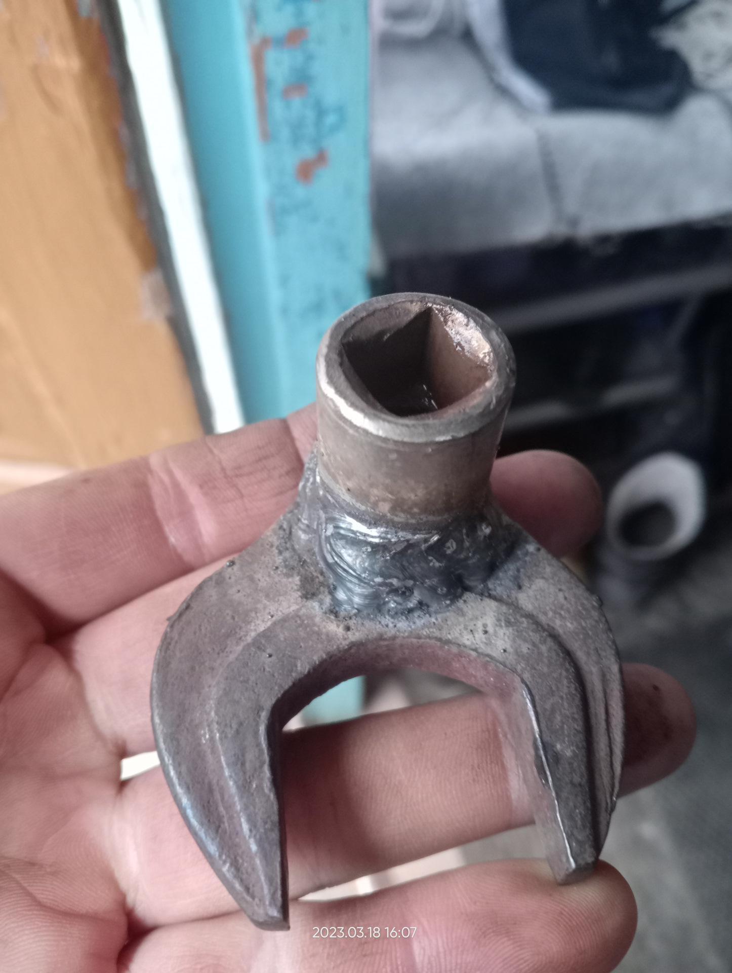

Лучше изготовить вот такой ключ .Открутил им вообще легко .газовым так и не смог

Бл. Не могу открутить тягу от вала . Не идёт всё. Какое усилие то надо ? Или чо ?
Вроде я газовым ключом крутил. Ну можно трубой удлинить, если не идёт. Не помню как там было, реально 10 лет прошло
Да и не только тебя спрашивал . Но спосибо .
Я бросил это дело . В сервис поеду . Не идёт и всё. От греха подальше .

капец ремонт)))) вся дрянь которая там скопилась и окислилась перемешали со смазкой и новыми втулками и вперед, жесть. Надо же было все вычистить, вал посмотреть состояние, червяк посмотреть состояние, все сальники…((
Если вал ржавый уже ничего не спасёт, походят возможно капролоновые от Мир втулок (их прогонять развёртной можно), т.е. посалить внятяг и смаки поболе. А уж капролон точно выдержит. Но опять же если раковин ещё нет. Я созванивался с ребятими этими и в ВКшной группе (vk.com/mirvtylok) им писал, они признают, что ходят их втулка отлчино, но если раковин нет, потом ничего не поможет. Нужно скзать, что молодцы тут, не впаривают "лишь бы продать", да и в вопросе шарят хорошо.

1. заехав на яму выставил колеса прямо
2. под педалями отсоединил рулевой вал (теперь главное не крутить руль!)
3. поднял перед и снял оба колеса
4. справа и слева открутил рулевые тяги
5. газовым ключом выкрутил тягу из рейки (закручено на совесть, практически висел на ключе)
6. слева потянул рулевую тягу на себя до упора, шлейф не оборвет, т.к. руль отсоединен, вал рейки, если смотреть справа, ушел внутрь и вышел из втулки
7. теперь с помощью двух тонких и длинных отверток сжав втулку и немного помучившись достал виновницу
8. протер, смазал, так же с помощью отверток вставил новую втулку, вошло легко, силу применять не пришлось, слева толкнул вал, вышел без проблем
9. пыльник рейки на место, тяги на место, вручную поставил диски прямо
10. прикрутил рулевой вал, немного вращая рулем, чтобы попасть в соединение, кстати соединение квадратное и проблем с положением руля при движении прямо нет
11. колеса на место, развал не делал, едет ровно, стук ушел, шлейф цел
