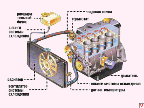

Всем известный штатный термостат штатной системы охлаждения, разделяющий контуры в штатном радиаторе, пока антифриз не прогреется до 78 град, далее, плавно открываясь, пускает уже по большому кругу.
Схематично это выглядит так (иллюстрация не оппозитника, но суть та же)

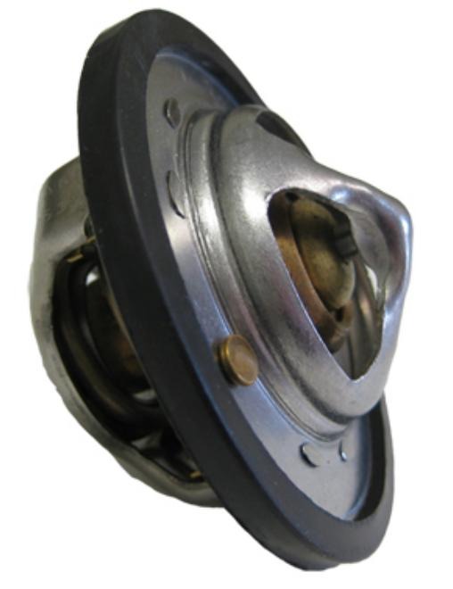

В атоспорте уже давно производятся чуть более холодные термостаты с более быстрыми пружинами, а также, что немаловажно даже для дедули с полным багажником рассады — эти термостаты если и умирают, то в силу конструктива, в ОТКРЫТОМ ПОЛОЖЕНИИ, что позволяет не насилуя печку и себя в 30градусную жару, добраться в пункт назначения не рискуя приговорить мотор.
Я не рассматриваю под свои задачи слишком холодные термостаты, а решил остановитться на проверенной формуле 71-градусного термостата (минус 7 градусов от штатного) . Их делают и Zero/Sports, ARC, Billion, и прочие уважаемые тюнинг-конторы. Холоднее уже спорт и не для нашего климата, могут быть трудности в лютые зимы.

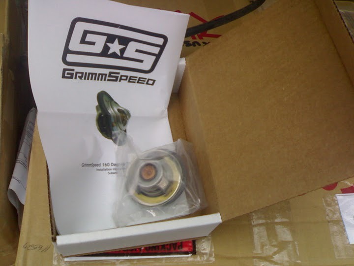

Вот Grimmspeed, made in USA, полный аналог Zero/Sports Cool Thermo 71C
Ссылка на сайт производителя — www.grimmspeed.com/catalo…m47s2114dtvdkn447v224flq3

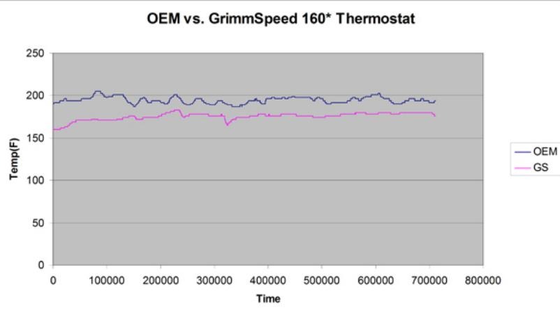

С отчетом припоздал, езжу уже год с ним, летом шикарно, по эксплуатации по морозам проблем тоже никаких
прогрев до первой риски — около 4 минут при -15 — это +25-27 градусов, дальше спокойно уверенно набирает 72-74, там на время замирает и далее до 90 уже более плавно греется
Наглядное отличие в работе штатного термостата и "тюнячего"
на ходу падает до 75-79, в зависимости от темпа движения
печки хватает за глаза
всем удачи!

насчет бОльшей части времени езды с недогретым мотором ты ошибаешься — я постоянно мониторю температуру на выходе с блока в напорном патрубке радиатора — она просто стала более стабильной, 89-92С, ходит четко в этом коридоре на прогретой машине

график хороший … все объясняет
