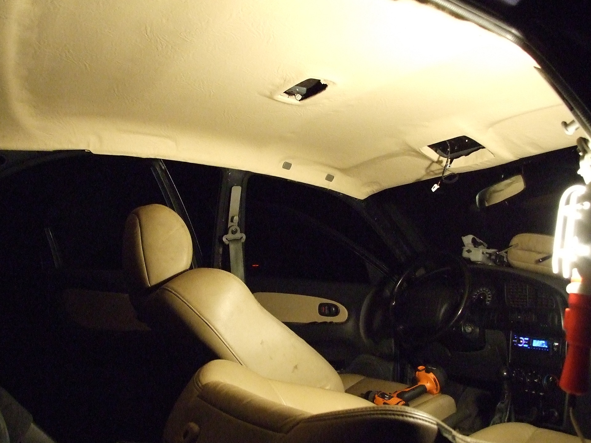

Состоялась замена передних кресел на кресла, донором которых послужила Honda, кажется-Accord. Кресла кожанные, с электрорегулировками и, что весьма не маловажно, с подогревом. Удобные какие-словами не передать)
Потолок был перетянут. И один этот процесс занял у меня довольно долгое время. К сожалению фото этого действа выложить пока не могу, добавлю позже. Могу только сказать что весьма и весьма геморойное занятие. Чесное пионерское.
Все пластиковые детали были пройдены шумоизолирующим материалом с обратной стороны, что увеличило звукопоглощаемость но осложнило установку. Как говорится-за всё надо платить))
Ну-с, к фото. Прошу прощения, но их не много. При сборке и я и верный мой товарищ (Костян, огромное тебе СПАСИБО! До утра бы провозился если в одно рыло) были весьма заняты.
Сборка (как хорошо что фото не передаёт матюкоФФ!)

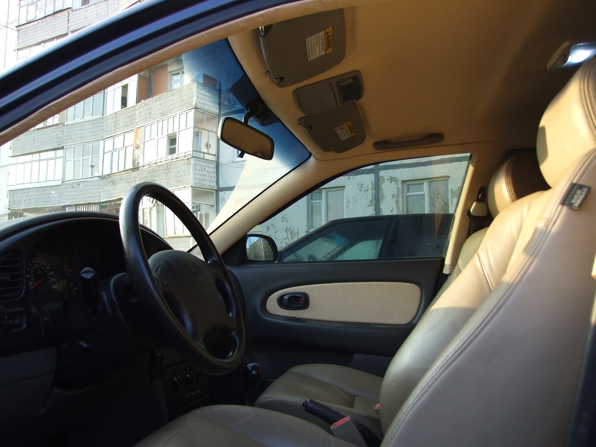

Ну и итог почти месячной работы.
Вот так вот и получилось… Прошу прощения за пока ещё грязноватый салон, не дошли руки.
Да и скоро ему предстоит ещё разборка, т.к. шумоизоляция дверей, пола, багажника и моторного отсека не за горами.

Красота! Сиденья родные?
Еще надо было козырьки солнцезащитные затянуть…в общий стиль
Сиденья от хонды аккорд)
Да, про козырьки согласен.
А почему крыша вся в складках возле лобового стекла?
И где козырьки ложатся тоже не все ровно…
А по тому что умные люди набивают руку на чужих авто, а я на своём)) Уже купил алькантару на замену кожзама, переделаю, как руки дойдут.

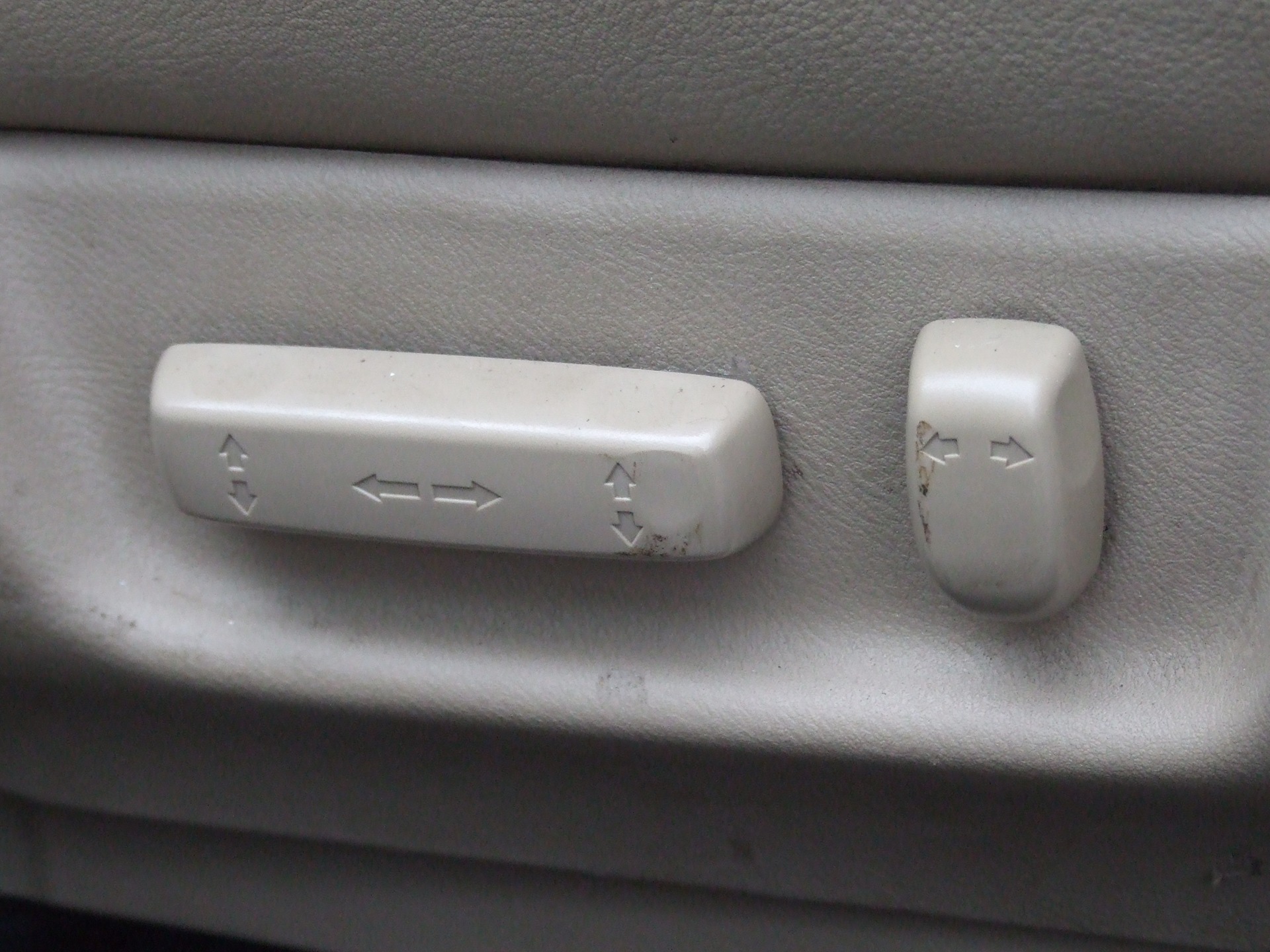

Приветствую, а под эти кресла от хонды, отверстия все подошли, ничего не переделывали?
Привет. Конечно не подошли, переделывал крепления самих сидений под родной крепёж спектры.

а когда потолок обклеивал сдирад или нет ту ткань что была на нем, или прям на нее?
Там не ткань а просто покрытие аля пвх, можно зачистить, хотя важнее просто обезжирить и использовать хороший клей (момент 88 для кожзама на крышу не подходит).
я как раз 88 купил для всего этого дела, думаешь не выдержит?
Увы, не думаю а знаю. Лето ходит без проблем, в зиму-гибнет. Именно из-за него буду переделывать крышу. Так что не учись на своих ошибках, лучше на моих. Какой клей нужен сейчас напишу в личку.
спасибо, я сначала искал клеи спреи, не чего так и не нашел… ладно, щас погуглим, есть ли у нас такои
Спрей хорош только для ткани (и то не всякой) или карпета. Кожзам относительно тяжелый, спреи его не держат.

а вот про потолок я бы не стал кожзамом клеить. лучше замшей зафигачит было.
но в любом случае красавцы!
Сёдла брал в тамбове по случаю с битого аккорда. Обошлись в 6.000 Ставил сам, на стандартные крепежи, с подключением обогревов и электроприводов.
Потолок (ох больная тема!) намеренно клеил кожзамом. Я курю, по тому замша быстро потеряет вид (видел уже такое, когда перетягивал подобный потолок клиенту), да и не сказал бы что мне нравится замша. Потолок у себя буду переделывать.

прям стали в стоковые крепления или варил переходники? просто когда я ставил сидухи от хонды в 9ку, то такие танцы с бубном были вокруг машины, что вспоминать страшно!

а не думаешь сделать потолок со строчкой? чтобы все изгибы были отстрочены — вобще тема будет!
Ну конечно крепёж у них был другой, то же использовал бубен и много других способов)
Антох, тебя минздрав подговорил? )))))
Потолок могу сделать любой, сейчас проблема в месте, ищу помещение и помошника себе. Идей много, реализовывать пока места нет.

А регулировки сидений встали нормально? электропривод работает?
Конечно нормально. Запитал отдельным проводом с предохранителем. Естественно всё работает, на обоих креслах.

А как потолок достать из салона?=)
Руками) ) )
А если серьёзно, то поставив её на ребро, предварительно, сняв верхнюю часть заднего сидения + передвинув и опустив передние к панели до упора.
В моём случае проблемнее было поставить на место, т.к. сиденья были уже другими.

Молодец!) Что еще сказать, сделал отличный салон! высший бал!++) А что у нас с аккордом одинаковые крепления сидений? Ну теперь надо думать с задним диваном!)))
Крепления, конечно же, разные. И проводка, и… вобщем всё разное.
Но сие делу не мешает)
А вот на тему заднего пока вопрос отложен на "после полной шумки".
Думаю перешивать его под цвет передних. Самостоятельно.

сидения шикарно смотрятся, ремни безопасности с аккордовскими сидениями функционируют?
Да, всё отлично.
Предварительно отсмотрел этот вопрос, т.к. жизнь штука одноразовая)
