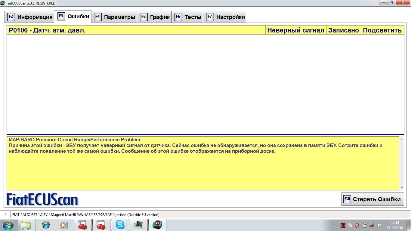

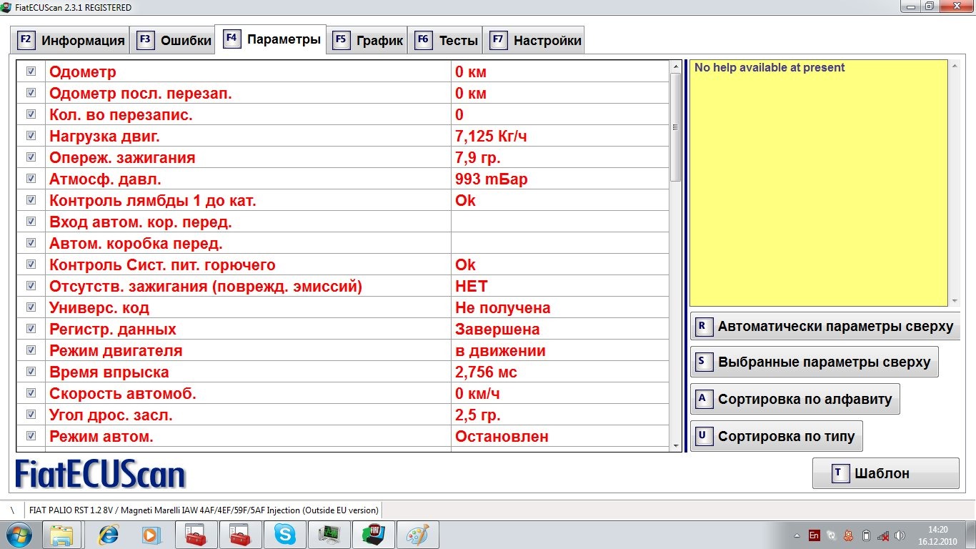

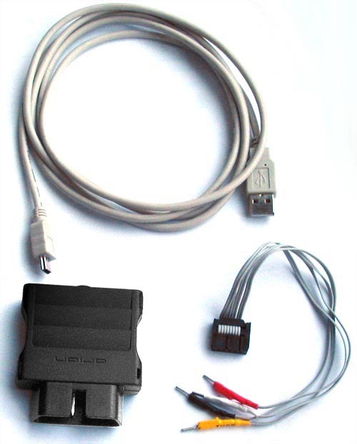

Почти год назад купил Адаптер USB OBD II (производитель НПП "Орион", Санкт-Петербург), на нетбуке не завёлся, а разобраться всё руки не доходили. Сегодня взгрустнулось, взял рабочий ноут и полез в машину. Итог — РАБОТАЕТ! Умеет читать показатели двигуна, строить графики их изменения в динамике, читать/стирать ошибки, сбрасывать адаптивные настройки.
Прога для диагностики — FiatEcuScan 2.3.1 (есть на рутрекере), дрова с сайта, только в дополнительных настройках COM-порта надо изменить время ожидания (1мсек вместо 16).
Выбираем пепелац с таким же моцком, как у ослега — Palio RST 1.2 8V, например.
Коннектимся.

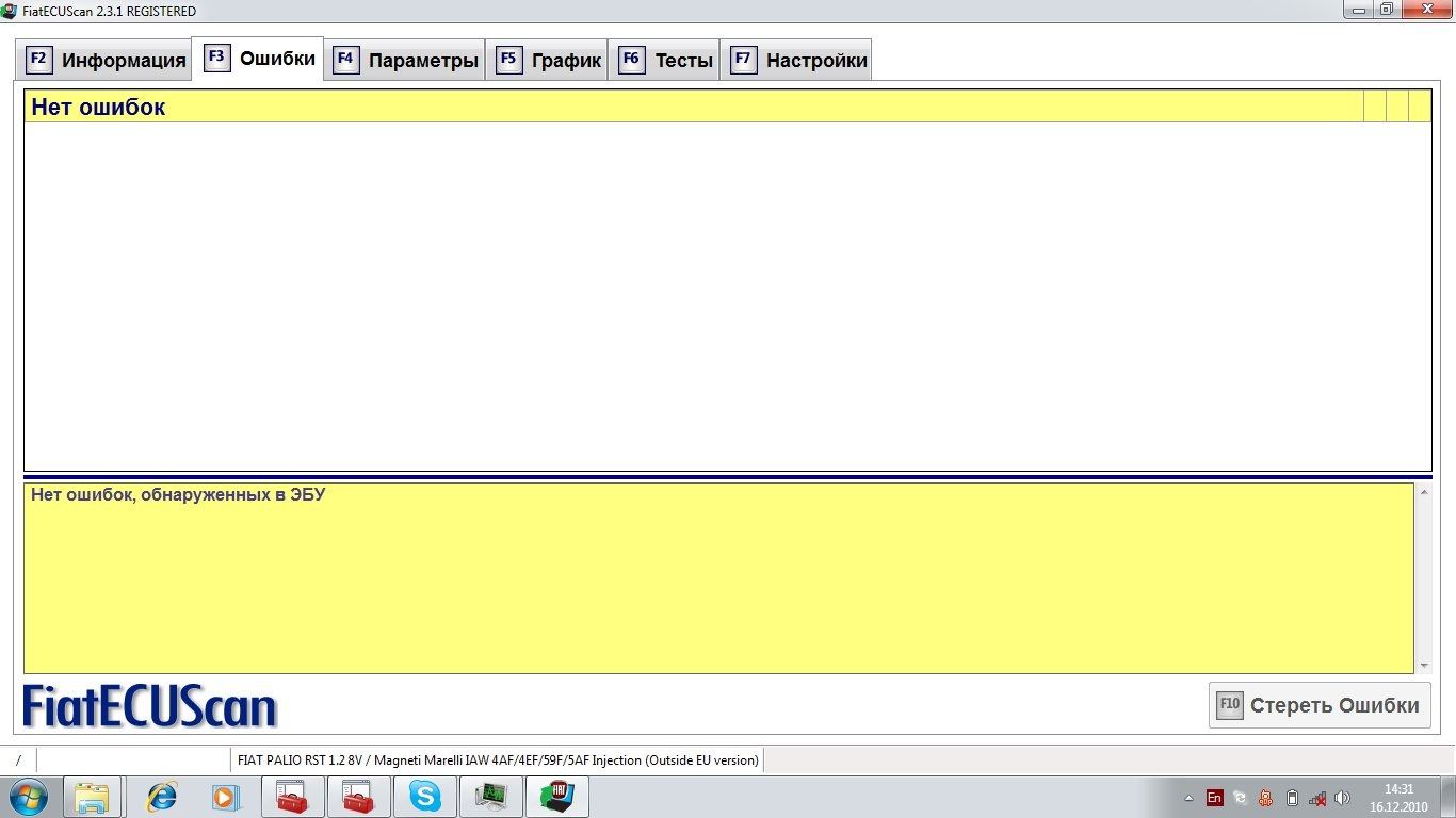

У меня была ошибка датчика атмосферного давления (записанная просто, неактивная), стёр.

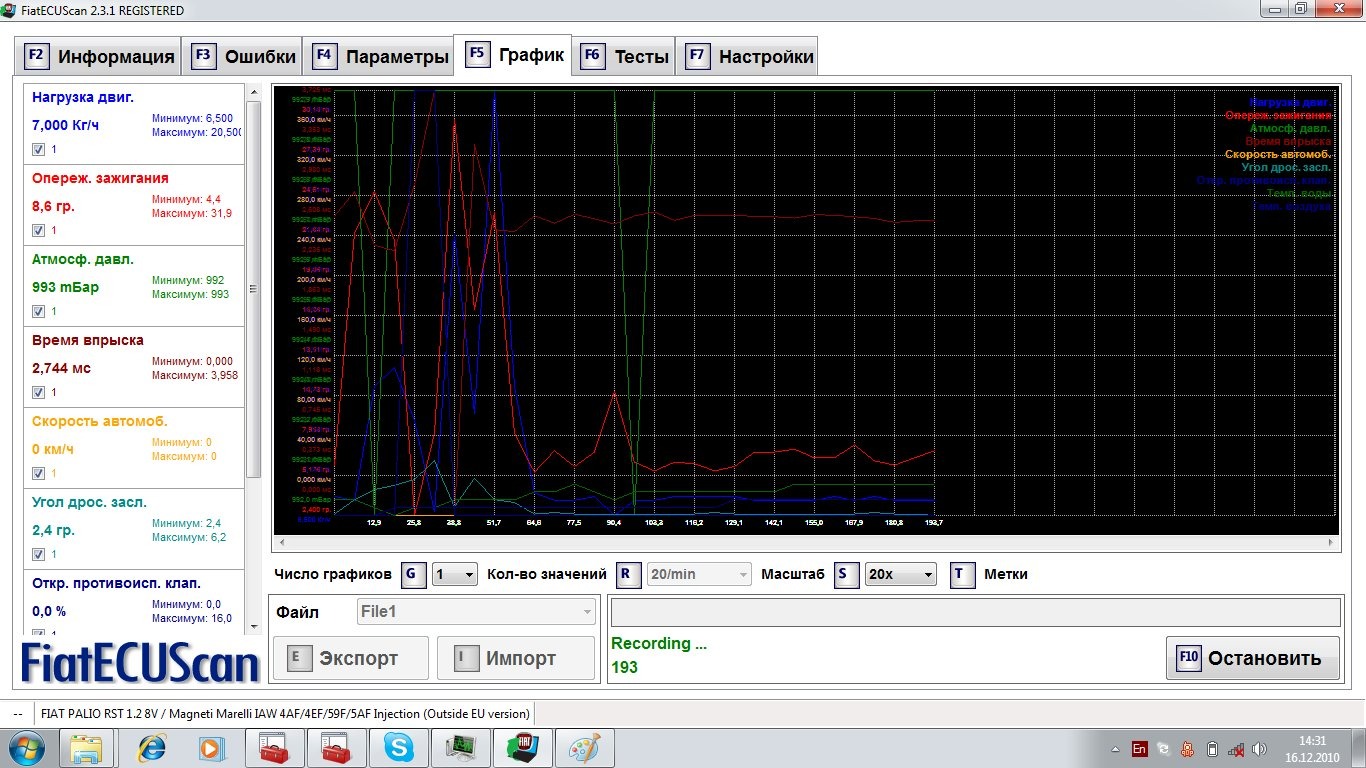

У тебя на последнем скрине тест просто запущен был? Адовый расход воздуха 7000 кг/ч XDXD По грубым расчетам — это около 2300 лошадок XD
Это не воздух.
обычно в кг/ч расход воздуха обозначается.
Fead
Это не воздух.

С ВАГом дела не имел, но, думаю, там та же К-Лайн. Встаёт она на конкретый КОМ-порт (можно в диспетчере устройств посмотреть), его и надо выбирать в проге. Про зависания не подскажу.
А чем ВАГ отличается К-лайна?
Какая у тебя точная модель к-лайна?
www.orionspb.ru/diagnostic/187/

Она только читает параметры и делает некоторые тесты — это никак не влияет на работу двигла.
Единственное — можно сбросить ошибки, адаптивные параметры и обучить дроссель.
Коллеге, например, сброс адаптации помог избавиться от гуляния ХХ.
