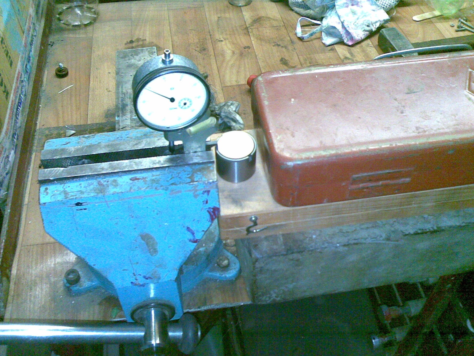

Из набора для регулировки клапанов на классику взял коромысло, часовой индикатор и сваял такое приспособление для контроля завала грани шайбы
Ставим упор ближе к центру шайбы, где нет завала, обнуляем индикатор и потихоньку двигаем толкатель с шайбой к краю. Смотрим разницу в высоте. Когда упор соскакивает с края, ловим максимальное значение, которое было — это и есть высота скругления. Я взял 0,20 мм. Мне показалось оптимальным.

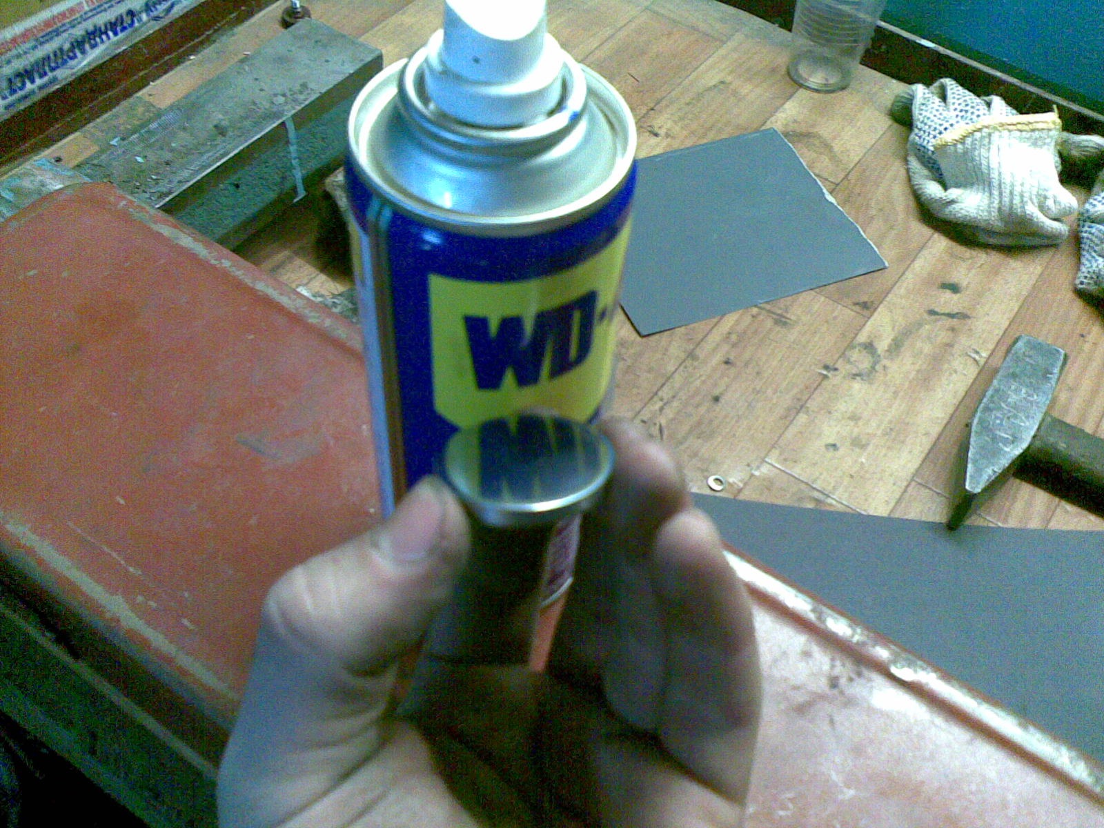

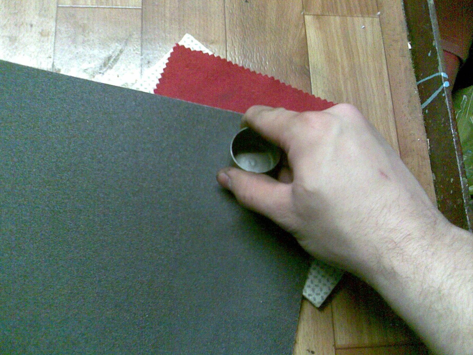

Теперь собственно как дорабатывать. Берем что-нибудь мягкое. По ссылке выше предлагали коврик от мыши. Я взял сложенную в несколько раз мягкую тряпочку. Можно взять карпет, тонкий поролон, короче толщина и мягкость подстилки подбираются в процессе работы. Кладем сверху шкурку. В толкатель капаем масло, кладем шайбу. Далее прижимаем токатель и круговыми движениями обрабатываем.

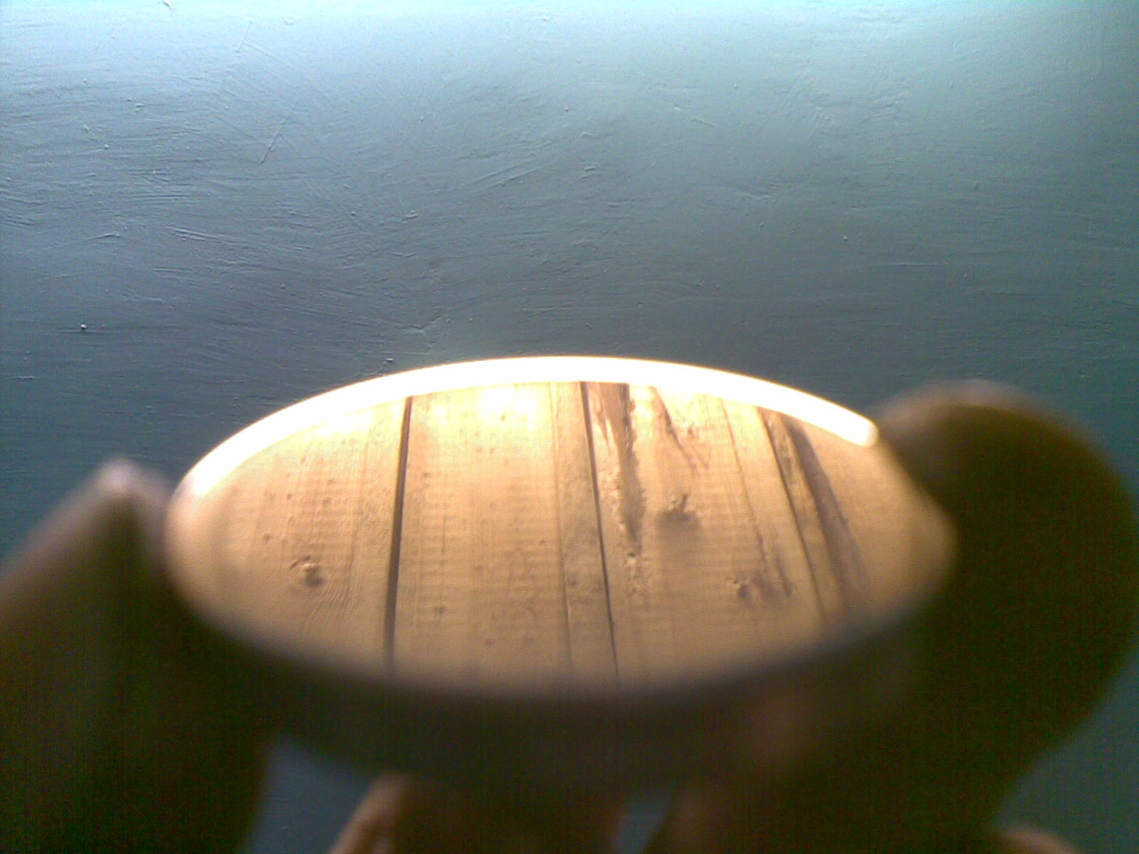

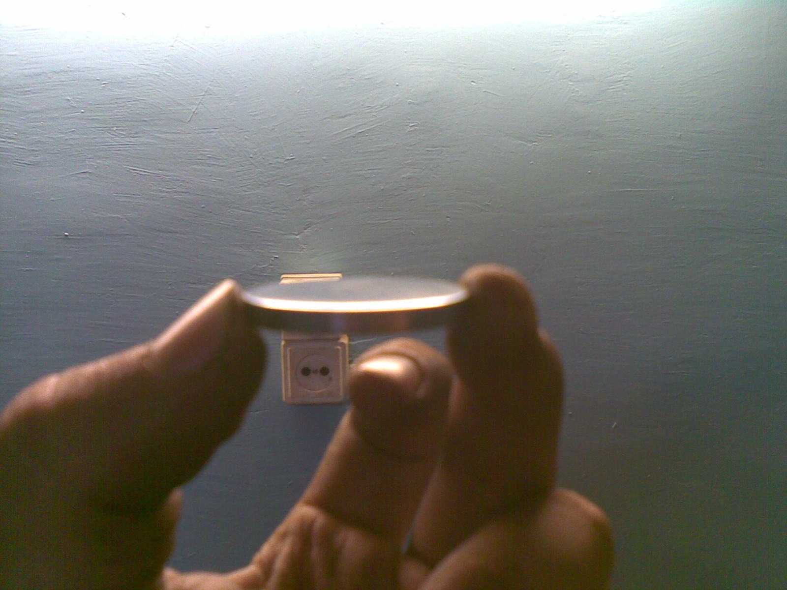

Следим, чтобы шайба легко вращалась, прочищаем, меняем масло, если засралось. Тут теперь главное набить руку, найти оптимальную подложку, зернистость шкурки, нажим. Короче набираемся опыта. Когда необходимый завал края сделали, берем шкурку 1000 и на той же подложке шлифуем до зеркала края. Потом на ровной твердой поверхности (стекло) шлифуем плоскость шайбы. Я еще прошелся пастой ГОИ. Получились такие шайбочки
На фотках завал края очень плохо видно, на телефон фоткал, фокуса нет.
