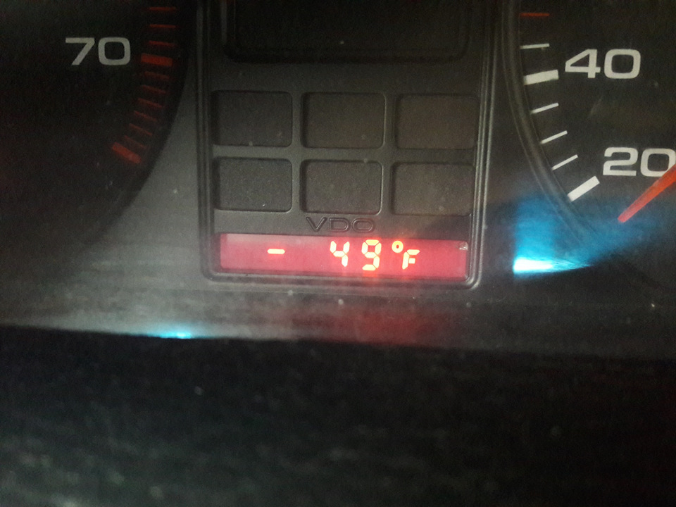

Что понадобиться:
Показометр(дисплей) — 4А0 919 272 А
разъём желтый(папа) — 893 971 635
датчик заборт.температуры — 4A0 820 535
разъём(для датчика заборт.темпер.) — 443 906 232
Всё легко и просто.
От показометра(дисплея) до жёлтого разёма(мама) идут пять проводков.Если в разём(мама)-воткнуть разём(папа), то отнего идут тоже пять проводков, их подключаем в таком порядке.
бело-синий — не используеться
коричнево-жёлтый — сигнал с датчика заборт.темпер.(любой из провод.датчика)
коричневый — масса
серо-синий — +12В при включении габаритов
красно-синий — +12В при включении зажигания
Оставшийся провод с датчика забортной температуры подключаем к массе.
Вот и всё поключение.
Сам показометр/дисплей вставляеться в штатное для него место.Причём приборку разбирать не надо.Достаточно только её снять.

Возникла такая проблема, не сталкивался?
нет, в первый раз вижу что бы показывал Фаренгейты ))
так ладно бы хоть перерасчет в Цельсии был верным, а то все время только эту ахинею показывает.

я себе подключил но у меня он врет безбожно то +30 то +40 ниже +20 ни спускается
странно у меня нормально показывает

бело-синий — не используеться! На самом деле используется! Его надо подключать к спидометру! На скорости показометр делает поправку!
А куда именно его нужно подключить?
На 18 контакт правого разъема.
