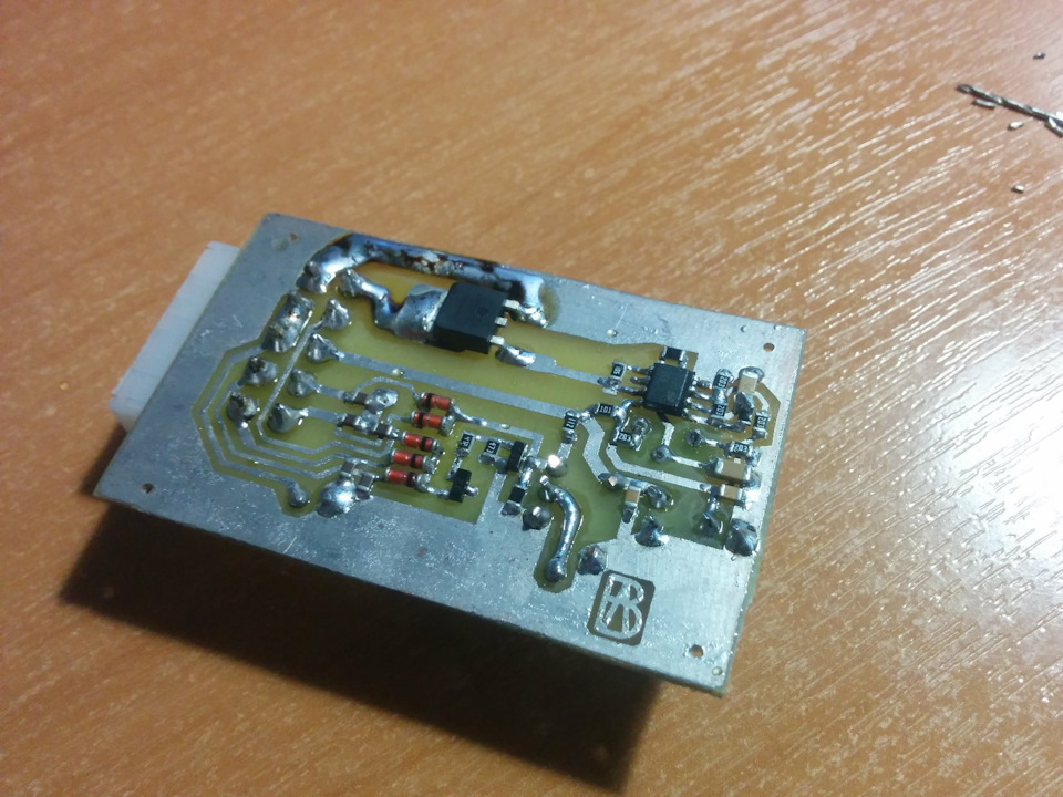

Основные подключения выполнены на плате предохранителей, с обратной стороны, т.е. со стороны разъёмов. Там имеются цепи: зажигания IG2, +12 от батареи, цепи фар ближнего и дальнего света, а также цепь от генератора (ALT-2), уходящая к контрольной лампе заряда.
В цепи «+12 от батареи» установил дополнительный предохранитель 10 А.
Подключение к цепи противотуманых фар выполнено в соединительном разъёме, расположенном на дне блока предохранителей.
Настройка яркости осуществляется подстроечным резистором, выведенным на боковую поверхность корпуса «коробочки».

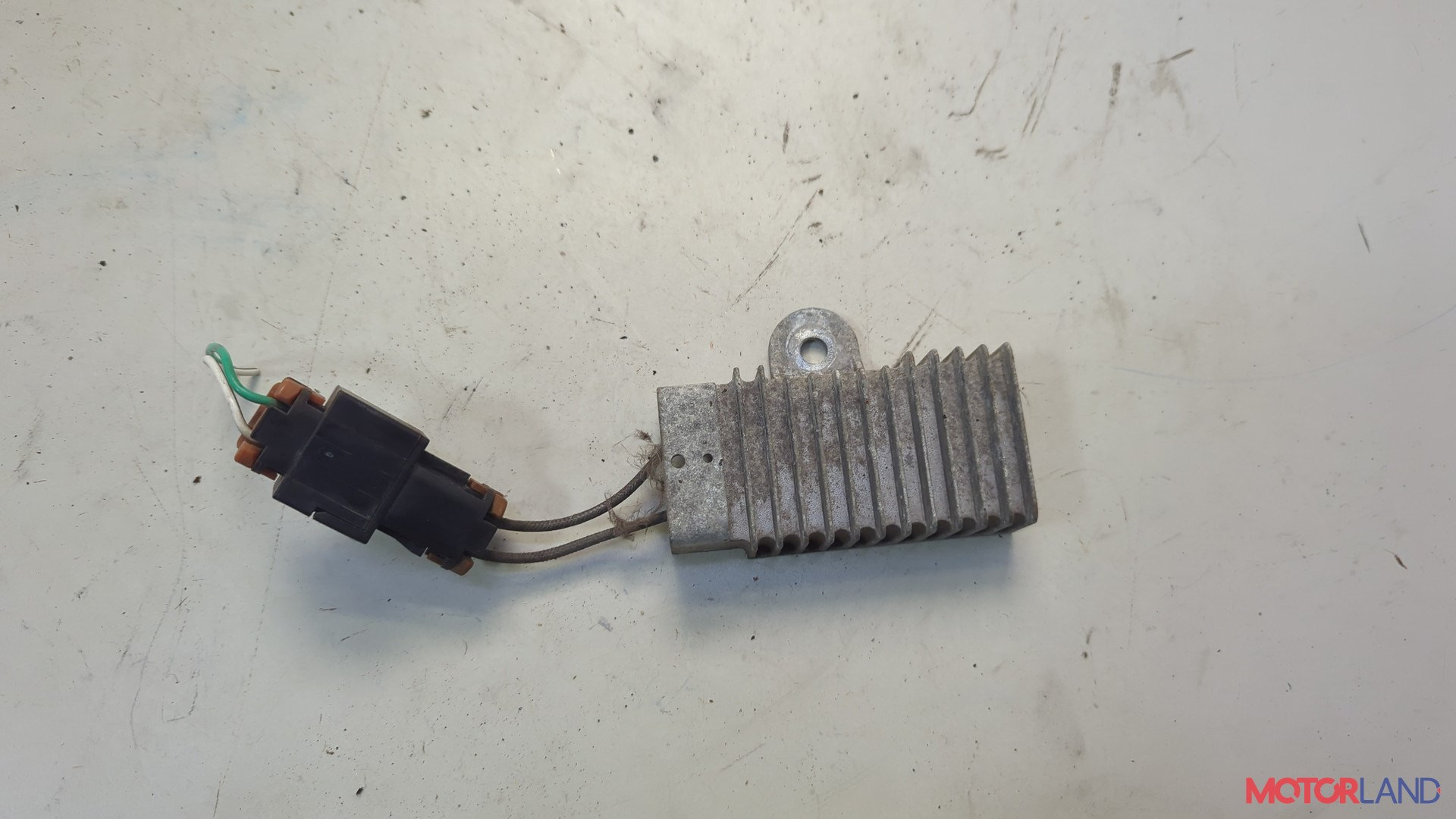

Покупная релюшка, которую кстати вот здесь человек распотрошил www.drive2.ru/b/551733561502207078/
проработала год и стала глючить, не всегда выключается…
Вижу по отзывам, ваша версия стабильная)))
Вот бы умудриться сделать по аналогии с той реле, маленькая, компактная)))
Добрый день. В тексте же ссылка есть на скачивание платы.
А как понять какой элемент на плате находится, по схеме сравнивать? А фото в разобранном состоянии нет устройства и как можно его проверить на работоспособность не ставя в авто?

Подобные модули уже давно продаются в магазинах и через Интернет.
Пожалуйста, можно подробнее как его искать или ссылку для особо одаренных
"Блок управления ДХО купить" — проще некуда!

Между тем я доделал блок по твоей версии, со своими изменениями:
N-канальный полевик IRLR8726PBF, не греется вообще;
Цепи блокировки переделаны: от генератора и стояночного тормоза ловим массу, от ПТФ, ближнего света и индикации селектора P ловим +12в.
Плата была скорректирована с учетом этих моментов и размеров стандартного корпуса. Напряжение на лампах выставил 5в (35%). Осталось установить на машину. Пойду хоть полистаю свою работу, завтра защита…

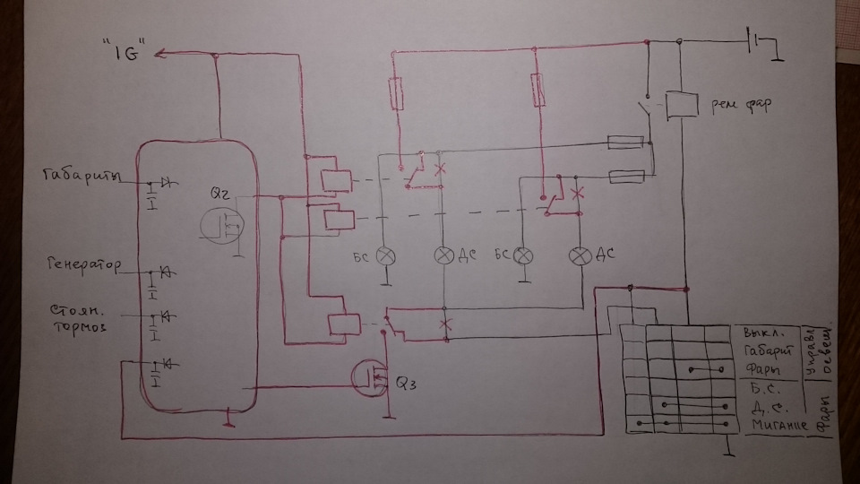

Андрей, здравствуйте.
Пришло время установить ДХО на автомобиль с включением ДС через массу. Приношу извинения, что не могу выложить схему, т.к. просто не умею. Опишу словами ссылаясь на Вашу схему.
Нижние выводы от ламп ДС соединены с общим контактом реле Р2 (как у Вас), а соединение с подрулевым переключателем разорвано. Контакт НР реле Р2 соединен со стоком Q3 (как у Вас). Контакт НЗ реле Р2 соединен с подрулевым переключателем (тот провод, который соединял нижние выводы ламп ДС.
Левая лампа ДС:
Верхний вывод отрезан от лампы БС и соединен с общим проводом реле Р1 (соединение с нижним выводом лампы БС убрано, нижние выводы ламп БС на земле). Контакт НР реле Р1 через предохранитель 5А соединен с Ignition"IG". Контакт НЗ реле Р1 соединен с верхним выводом левой лампы БС.
Правая лампа ДС соединена аналогично через реле Р3.
Общая точка D5-C7 соединена с подрулевым переключателем (контакт который замыкается на массу при мигании фарами ДС и ни в каком другом положении переключателя с землей не соединяется !).
Общая точка D1-C2 соединена с габаритными огнями.
Общая точка D2-C3 соединена с генератором (контрольная лампа зарядки).
Общая точка В3-С4 соединена с стояночным тормозом.
Все проверено на машине и работает, при случайном включении рычага в положение ДС лампы фар ДС остаются включенными в пол накала (режим ДХО), так как не включен переключатель "Габариты — БС — ДС".
Как только включены "Габариты" ДХО выключаются и все работает штатно.
Андрей, хотелось услышать от Вас критические замечания.
С уважением, Николай.
Пожалуйста нарисуйте схему подключения.
Вроде бы нарисовал
Вы взяли сигнал блокировки от габаритов, а не от реле фар. В этом и проблема.
Посмотрите ещё раз внимательно h-a.d-cd.net/380a44u/960.jpg

И в той схеме тоже аналогичное управление реле при моргании. Там также на землю "садится" дальний и вторым контактом — включается реле фар, соответственно, зажигается дальний на полную.
Да, в той схеме при моргании не зажигается ближний. Это сделано потому, что там в ближнем ксенон, он не успевает разгораться при моргании. Если вам нужно, что бы загорался ближний, то добавьте в цепь управления реле диод, как у меня D9. И возьмите после него и подайте на "Разрешающий вход +".

Не понял Ваш ответ на предыдущий вопрос. Т. е., если горит DRL, то при переводе переключателя фар в положение дальний свет — включится дальний — это неизбежное явление? Т. к. появляется постоянная "масса" в цепи ламп дальнего света, и они начинают светить на 100% (т. е. происходит тоже самое, как и при "моргании" дальним). Или вы смогли это устранить? Сегодня установили мне такую же систему на ОВК 08MY, все работает так, как и положено, включение, выключение при габаритах, "моргание" дальним; единственное напрягает, что если, при работе ДХО (дальний — в полнакала), рычаг управления светом и поворотами случайно двинуть "от себя", дальний включается на полную мощность (на 100%). Конечно, лампа индикации на приборке подсказывает — начинает светиться в полный накал, против половины при режиме ДХО — но это ведь неправильно, дальний в этом режиме не должен включаться на 100%. Подскажите, пожалуйста, как это исправить.
Здравствуйте. Да при этой схеме yadi.sk/i/Egy2LqJScLqM3 что мне давно прислали (и в моей h-a.d-cd.net/380a44u/960.jpg) такое будет происходить, не обратил я на это внимание.
Сейчас посмотрел, подумал — но не вижу пути решения — при такой схеме электропроводки автомобиля это не возможно устранить.
Спасибо, для меня важно Ваше мнение. Я грешил на неправильное подключение. Успокоили. Или озадачили…
Я сам озадачился. Уродская старая схема включения фар. Как можно было так сделать, и зачем? Как я её ненавижу. Столько проблем…

2350
Я подумаю ещё. Иногда мысли приходят во сне — утром их просто "кладёшь на бумагу" :))))

Что касается IRF7425, так у него сопротивление в открытом состоянии в 3 раза меньше, чем у IRF4905 — он и будет в 3 раза меньше греться. К тому же у него время перезаряда ёмкости затвора в 2 раза меньше, значит ещё в 2 раза меньше греться будет. Вот и получается в 6 раз меньше нагрев.
Когда делал эту схему 4 года назад, то применил IRF4905 — были они в доступе. Но по факту греются они в режиме ШИМ…
Эксперимент провел, отписался. www.drive2.ru/b/1714456/
MGOOK
Да, IRF7425, подтверждаю. Нагрев присутствует, но умеренный. Летом, в жаркий день, пальцами можно прикасаться к полевикам без проблем.
Но с другой стороны, больше не меньше, так что подход 2350 я уважаю
А какой n-канальный аналог IRF7425?
1 полевик IRF4905 или IRFZ44N спокойно тянет 2 лампы по 55 Ватт (без радиатора), а вы аж 3 поставили? Частоту 100 Герц и нормальный драйвер "нижнего плеча" и будет счастье!
У меня за 5 минут разогреваются градусов до 80-ти, поэтому и 3.
Частота 70 Гц, Фронты не завалены. Смотрел осциллографом — примерно 10 мкс.

Нет — это основной предохранитель (120 А), я беру +12 В на ДХО с него.
Про массу в тексте написано и на другой картинке показано.
В этом блоке под каотом нет управляющего сигнала габаритов — реле габаритов находится в салоне и предохранители №14 и 16 стоят там же. Но на дне блока предохранителей под капотом есть соединительные разъёмы, там есть цепь габаритов к передним фарам — вот от туда и нужно брать.
Про основной предохранитель я понял, он на схеме в мануале нарисован, оттуда и планировалось +12 брать, меня интересует вот это s001.radikal.ru/i194/1501/b7/dcd042d339dc.jpg, обведённое красным, это разве не масса?
Это минусовая клемма аккумулятора, а масса внутри блока на плате реле имеется:

По схеме, самое сложное понять где находятся разъёмы B360, F109. А находятся они на дне коробки предохранителей под капотом :)))))
Для праворульных у меня реле габаритов полностью идёт через разъём B225, зелено-желтый провод (идёт от реле на салонный предохранитель габаритов), получается, нужен, вот теперь ищу как раз, где этот разъём, хотя под ним написано "черный, блок реле", буду надеяться, что он в подкапотном блоке и находится :)
2350
О, точно, и через B360/F109 идёт (уже после салонного предохранителя), спасибо за подсказку! Нашёл, черно-синий провод.
Не за что! Сам голову ломал когда-то. Я с этого разъёма брал сигнал на ПТФ…
По картинке в инструкции 16 предохранитель — управление реле габаритов и освещения, разве не подойдет? А цепь габаритов к передним фарам, я так понимаю, на разъёме, на котором на фото подписано "Фары ближнего света, Фары дальнего света"?
№16 под капотом — стоит в цепи обмотки возбуждения генератора.
И снова нет. На картинке где показано "цепь противотуманных фар".
Хм, странно, в инструкции он именно освещением обозначен. Про картинку понял, буду знать.
