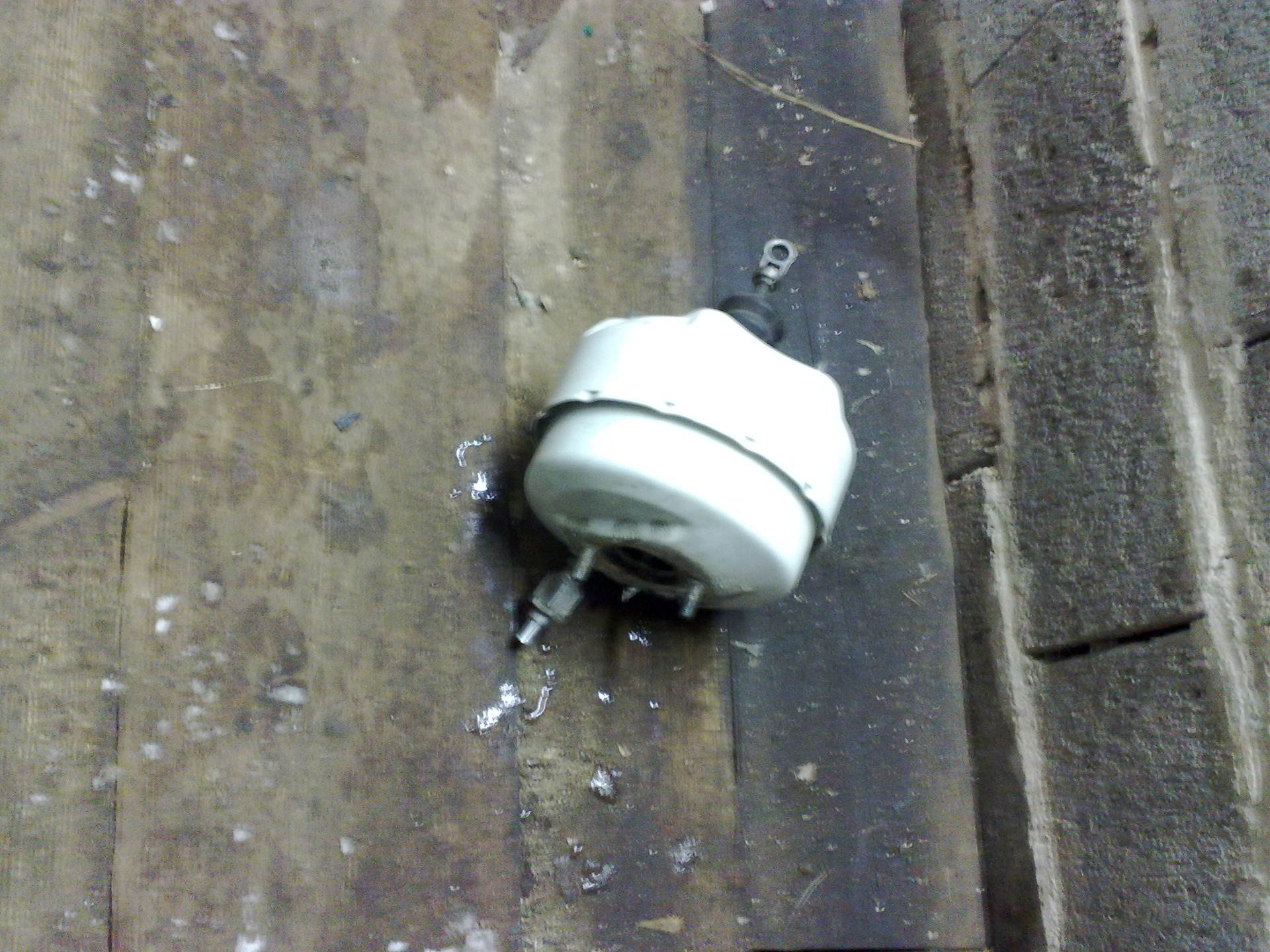

Здравствуйте мои дорогие друзья=) Сегодня я начну рассказ о том как развеять миф что у волги плохие тормоза, особенно! на старых волгах с барабанными тормозами! Для начала нужно понять что же Волге мешает хорошо тормозить?! И узнаем что вакуумный усилитель тормозов не претерпел никаких изменений годов с 80х! Многие ставят ВУТ и ГТЦ от иномарок, но я пошел иным путем=)
Были приобретены ВУТ и ГТЦ производства Ульяновского завода "АвтоДеталь Сервис". Но сегодня речь пойдет только о ВУТ.

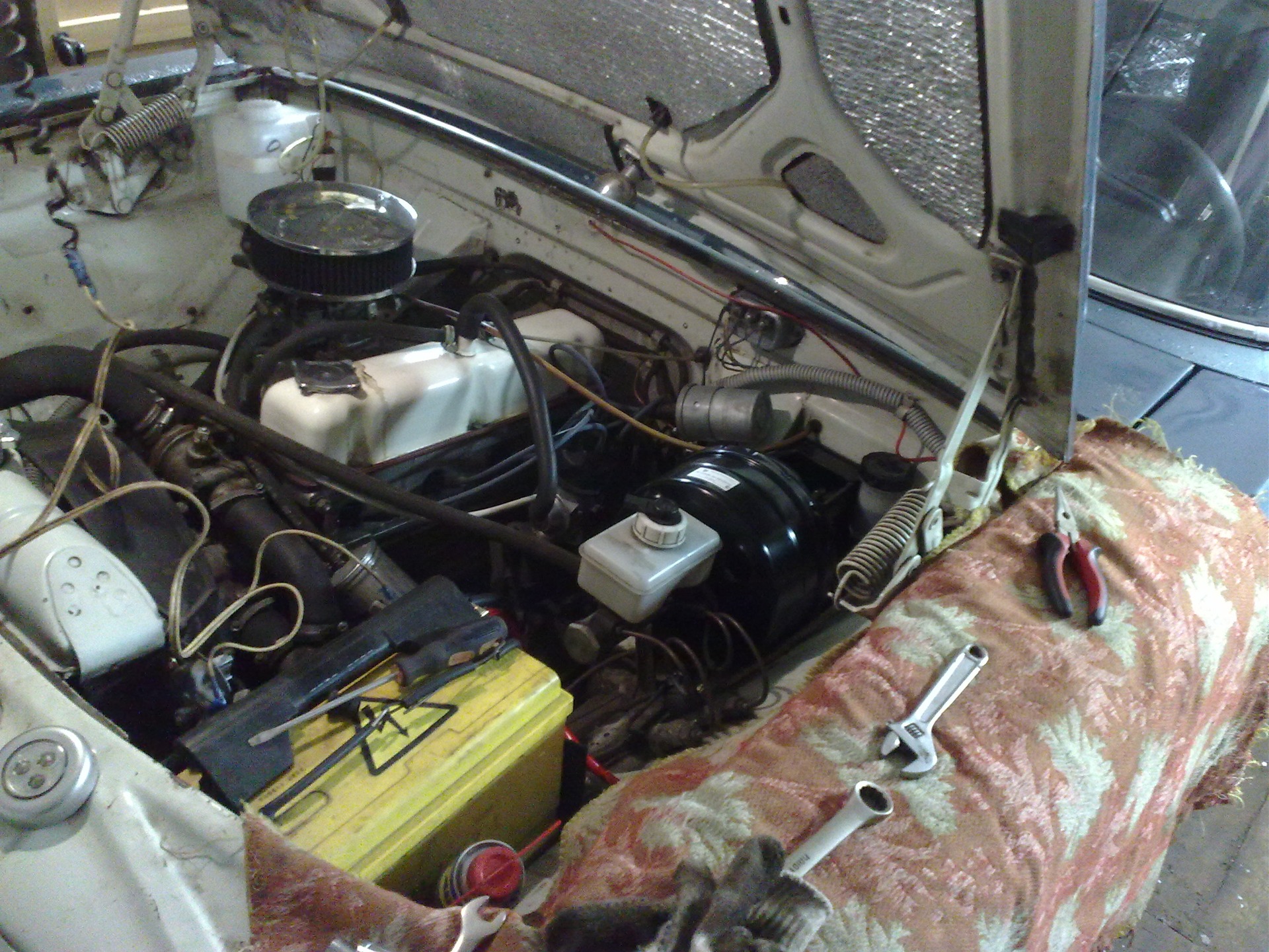

Размещаем рядом с собой все необходимые инструменты, что бы лишний раз не бегать. Сначала отсоединяем шток от педального узла (очень запарное мероприятие). Далее две гайки ГТЦ. И четыре гайки крепящие ВУТ к кронштейнам. И не забываем отсоединить шланг.
Новый ВУТ устанавливаем в обратном порядке.
Интересно что ВУТ от АДС короче сантиметра на 2. Еще меня смутил штуцер для вакуумного шланга, в отличие от ГАЗовского ВУТа, здесь он пластмассовый и свободно вращается на 360градусов.
Ну и о результате. Прокатившись, я понял что родной Волговский вакуумник просто никакой в сравнении с этим! Тормозить приятно, четко чувствуешь момент блокировки колес. На дисковых тормозах эффект может быть не таким заметным! Но для барабанов выбор очевиден!
