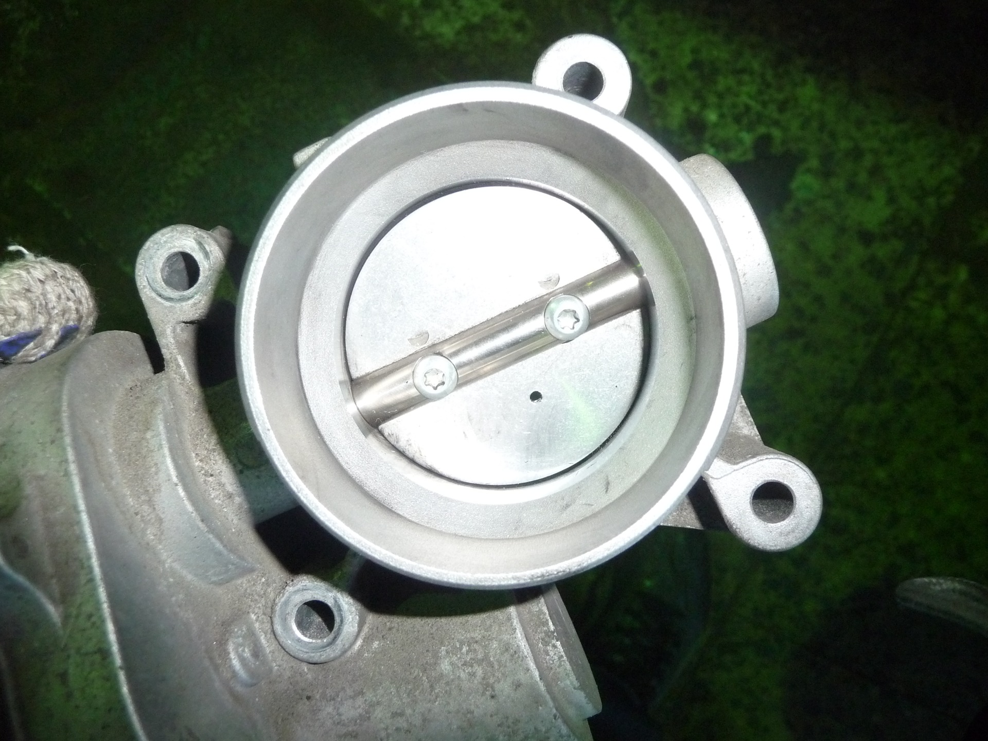

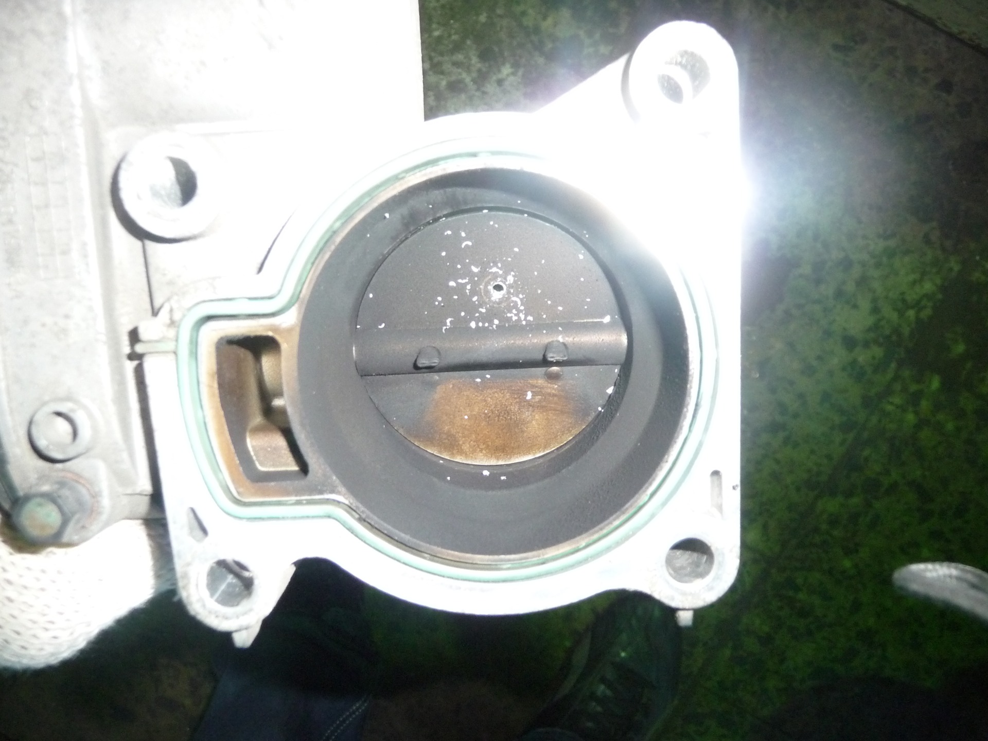

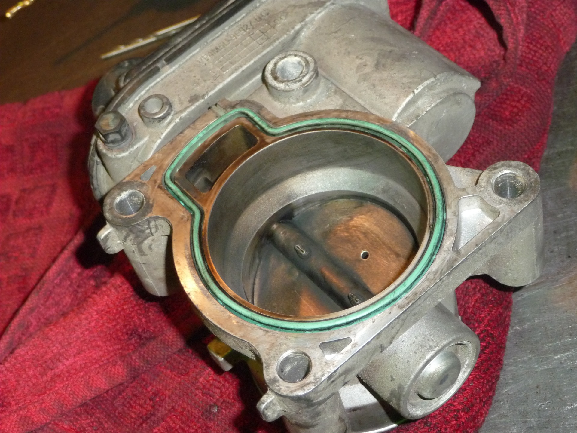

И так начнем) Всем давно известна проблема с плавающими оборотами при движение накатом на двигателе 1.8. Официальные дилеры предлагают поменять прошивку, чистку дроссельной заслонки, но это не помогает ;-). Прочитал на форумах о решение это проблемы, одним из которых является- просверлить отверстие 3.2 мм. в дроссельной заслонки. Особо ощутимо плавали обороты в влажную погоду, но в С-Пб всегда так, поэтому было невыносимо, машина все время норовила заглохнуть!
Приехав в гараж я снял заслонку и просверлил отверстие, но сверла на 3.2 мм. у меня не было, а было 2.3 мм. Решил рискнуть, к тому же отверстие меньше- лучше чем больше )))
Сейчас прошло 10000 км. полет отличный!

По сути заместо сверления можно подкрутить упор заслонки

Сверление дросельного узла — сомнительное "улучшение" конструкции…
зато хорошее решение проблемы
как вариант да может быть, обычно же сделано регулятор ХХ пропускает воздух, но ЭБУ закрывает его сильно (или там нагар всякий отложение масла), воздуха нехватает, дополнительное отверстие воздух подкидывает чуток, возьмем на заметку
