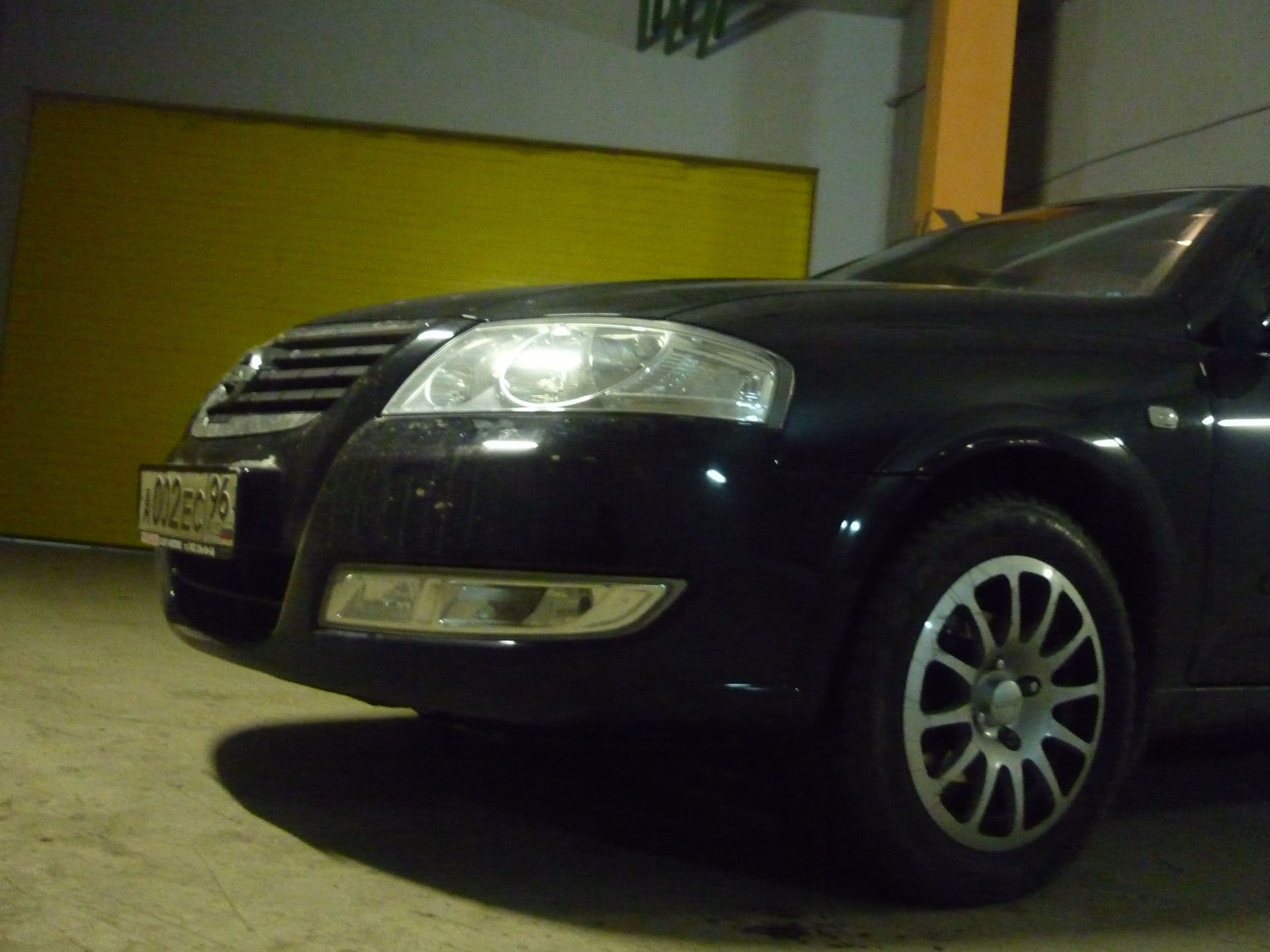

Начинаем проверку, ближний свет без противотуманок.

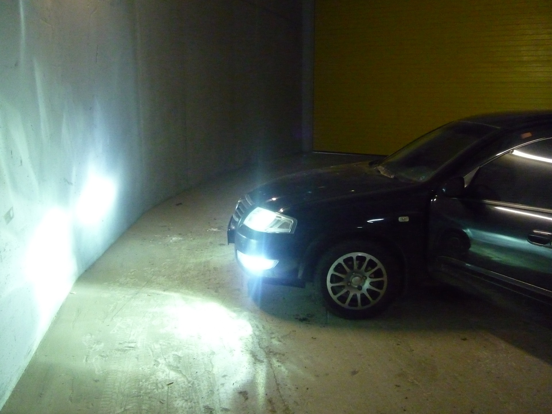

Включили туманки. Сразу же видно явный направленный пучок света.

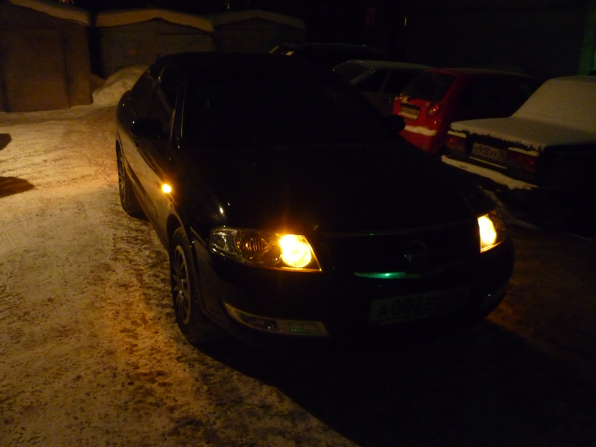

Тут же возникает вопрос а где лампа поворотника теперь?! А вот она) временно в место дальнего света. так как у меня не было тёплого гаража или сервиса с подъемником я всё делал на парковке торгового центра. Это не значит что я делал все тяп ляп, наоборот все как в лучших тюнинг ателье ) просто уж очень холодно. Делать отдельно с тумблера буду позже. Вот будет теплее на улице я всё доделаю как надо и будут новые фотографии)
