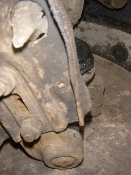

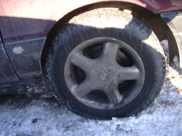

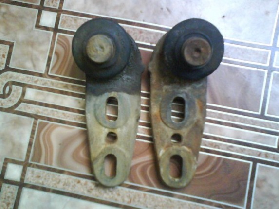

Просматривая группу Audi 80 SPB CLUB Вконтакте, наткнулся на странные фотографии пользователя Витёк Лавр. Он утверждал что долгое время не мог понять что с его передней осью, мол она смещена чуть назад. Проблему решил те, что поменял местами шаровые опоры, т.е как оказалось у него шаровые были перепутаны местами. Поменяв их местами, передняя ось авто встала ровно по середине колесной арки и на фотографиях показывает ось как она была до замены шаровых сами шаровые и после замены.

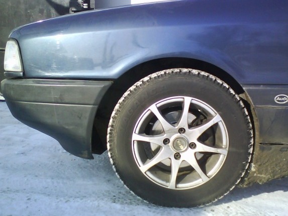

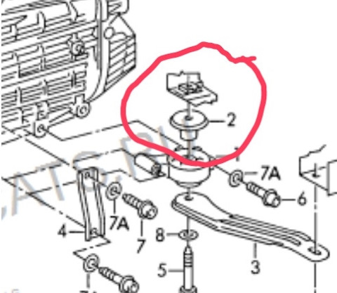

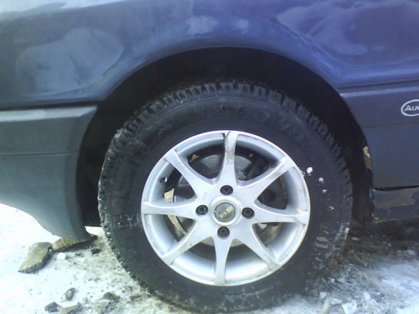

Интересу и радости моим не было предела. Давным давно хотел уйти от этой проблемы. У самого ось смещена и у многих моих знакомых на бочках тоже. А так как задумал я этим летом ставить лето 105 х 60 R15, то этот вопрос меня озадачил не на шутку. Почитав описания и полазив в Экзисте выяснилось, что шаровые бывают двух видов, прямые и со сдвигом в сторону движения авто и если верить пользователю Витьку Лавру, перепутав местами шаровые можно легко исправить эту заковыку. Хотя я точно помню что когда покупал на шаровых было написано L и R и перепутать я не мог. Вооружившись фотоаппаратом и кривыми руками мы с моим верным товарищем на Стремительном тракторе Аэртоном полезли под передний левый рычаг. Каково же было наше удивление, когда мы узрели правильно расположенные шаровые изгибом в сторону движения авто.
Все мои теории опали как озимые. Давным давно я читал что умельцы меняют рычаги и тяги на В3 и ставят их от В4 для решения этой проблемы. А здесь казалось бы малыми бедами и ось по середине, ан нет!
Расстроившись окончательно я долго потом рассуждал о том, что же за чудо машина у господина Витька Лавра? и для чего практичные немцы сделали сдвиг передней оси чуть назад? А может быть у меня машина какая то не такая и у нескольких сотен моих знакомых?
А потом я понял что все нормально, что весна приходит в наши края, что машина очень грязная и нужно её хорошенько помыть.
А во дворах у нас просто ужас твориться что, снег тает и каша просто ужасная. Одним словом все хорошо, все как всегда)))))
