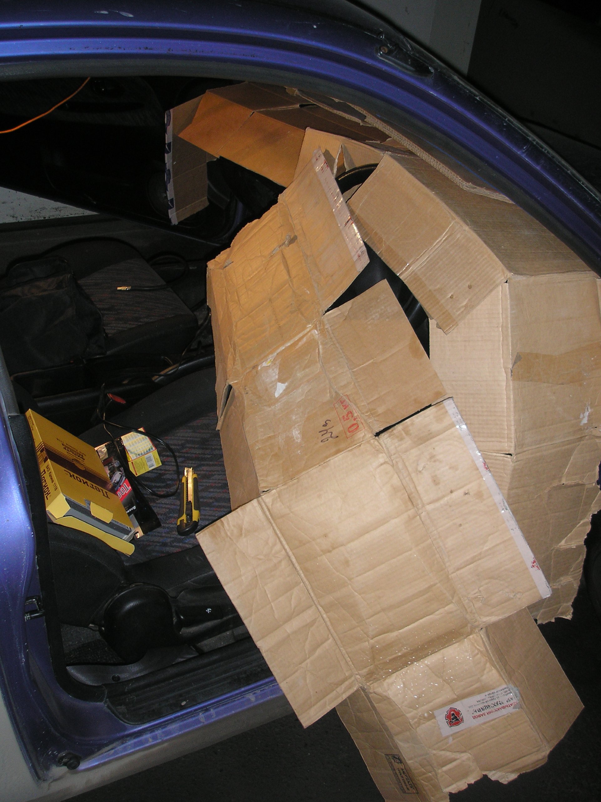

3. Чистим. Чистим так, как можем. Сначала все большие куски выкидываем руками.
Потом соорудили незамысловатую конструкцию над всеми воздуховодами.
Сейчас будем включать печку на максимум оборотов, одновременно задувая на радиатор компрессором и прочищая щетками.
Приготовьтесь, с ног до головы вы будете в пыли, неговоря уже о салоне. Если получится сделать более эргономичные отводы — будет здорово.
Потом дырку в коробе временно закройте чем-нибудь и так же на максимальных оборотах печки дайте газу — сильнее дуть будет. И пыли тоже приготовьтесь глотнуть.
Итак, вот что вышло:

хаха :) прикольно тока не понял для чего коробки ?
Мы их так выложили для того, чтобы при включении печки вся грязь и пыль из воздуховодов летела не прямиком в салон, а оседала хотя бы спереди. В идеале нужно было вывести их за пределы салона, но это будет просто огромная конструкция :)
а-а-а круто :)
