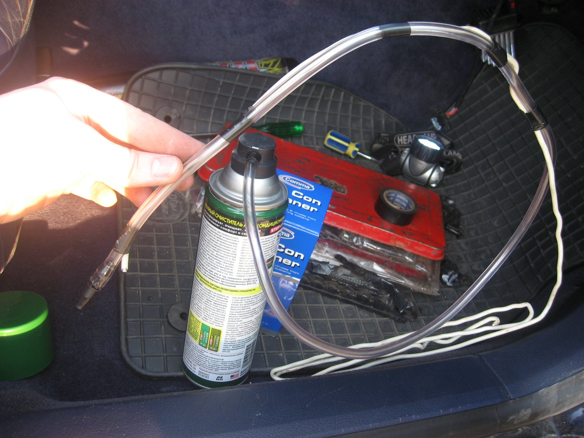

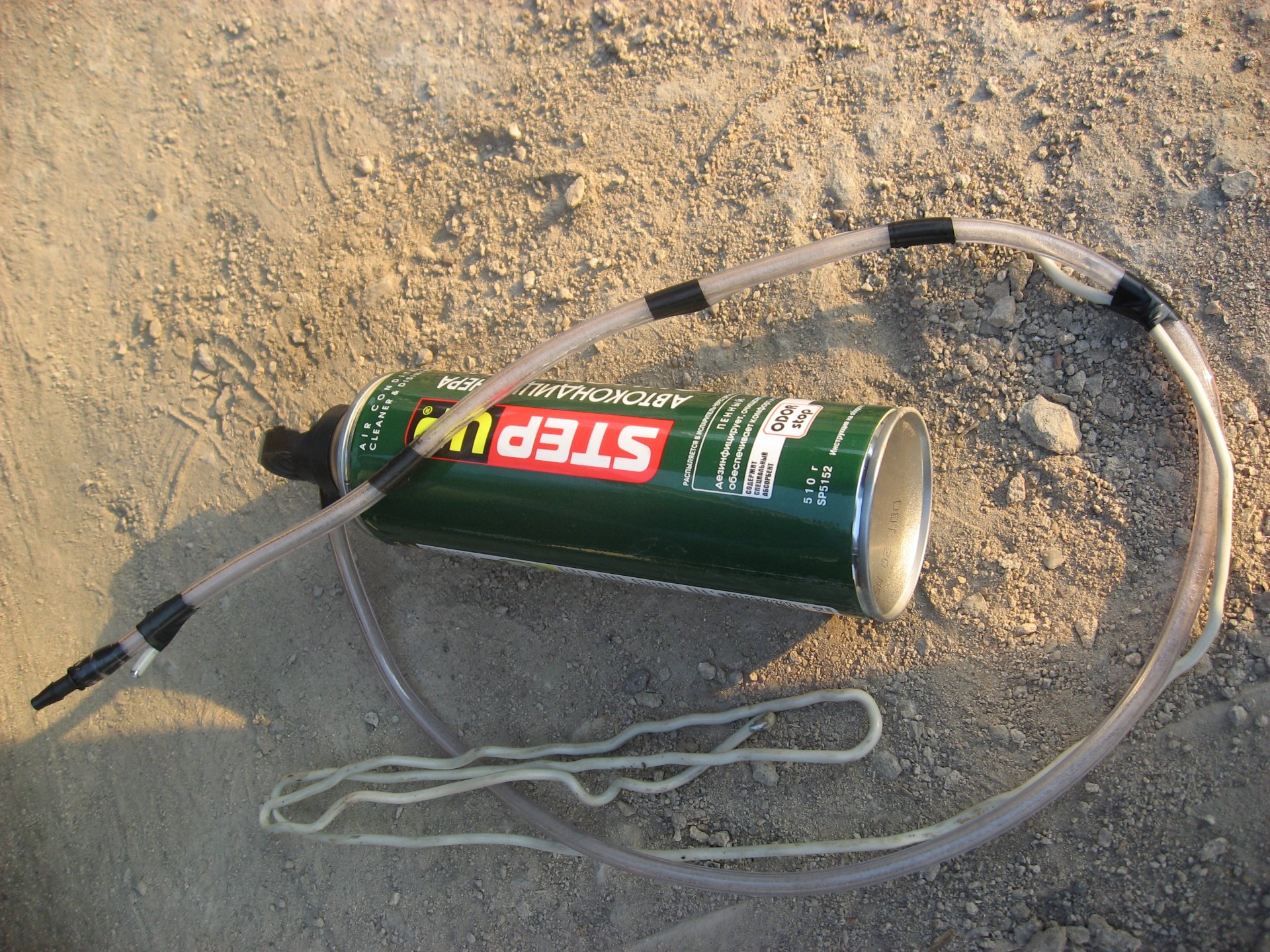

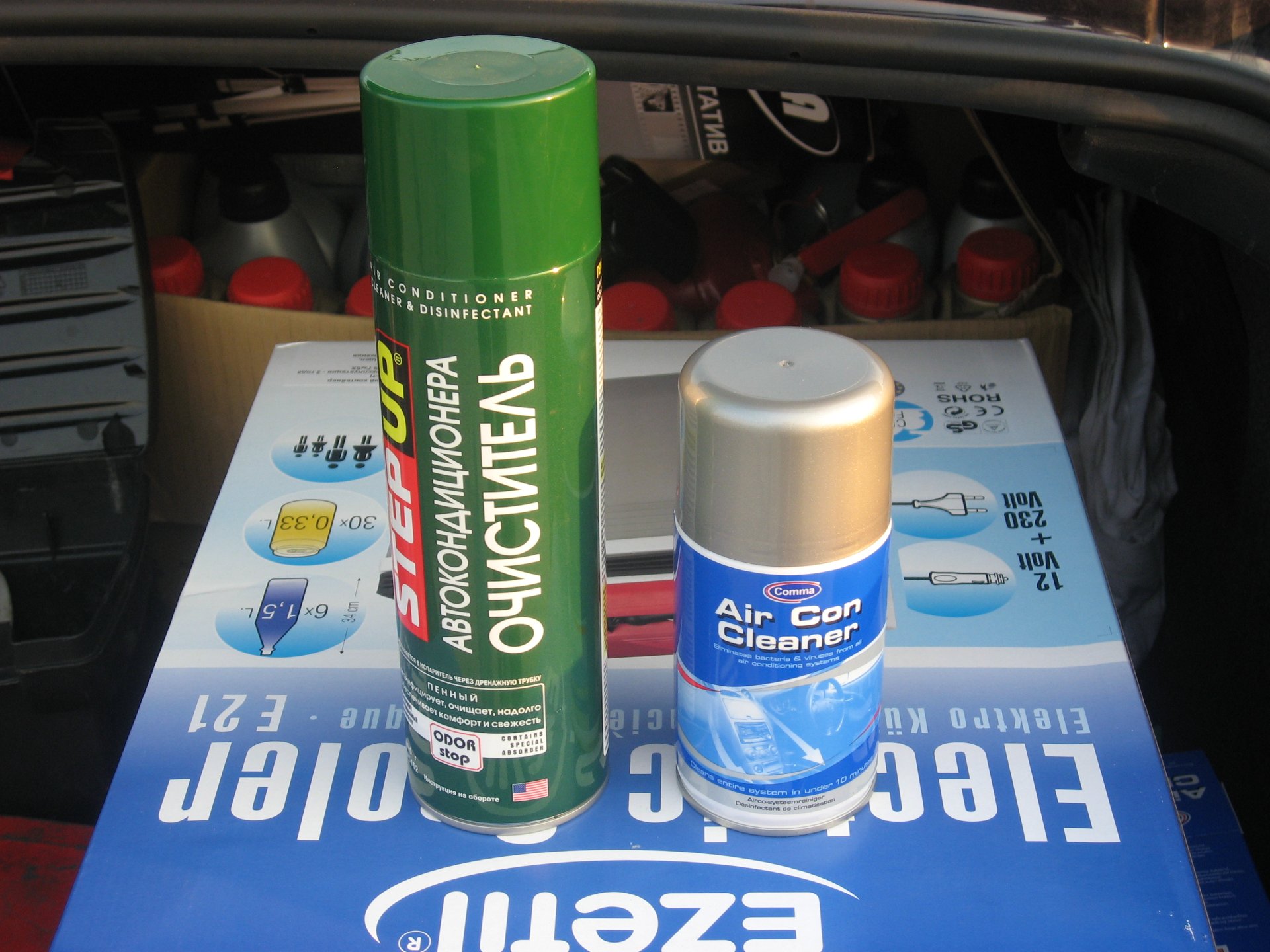

Приехал я в Автомаг и купил себе пенный очиститель кондиционера Step-Up (300 руб.) и шланг удлинитель для него (150 руб.) и у знакомого освежитель кондиционера "Air con Cleaner" (500 руб.), так же можно купить освежитель кондиционера Step-Up.
Пенный очиститель Step-Up по запаху да и по консистенции пены по моему тоже самое, что и химчистка для салона, которая продается со щеткой на баллоне, может даже и состав одинаковый. но не суть дела.
По инструкции на Step-Up надо машину загнать на яму, эстакаду или там подъемник, чтоб засунуть шланг удлинитель в дренаж системы кондиционирования. но у кого нет таких вещей то можно обойтись и без всего этого, как это сделал я.

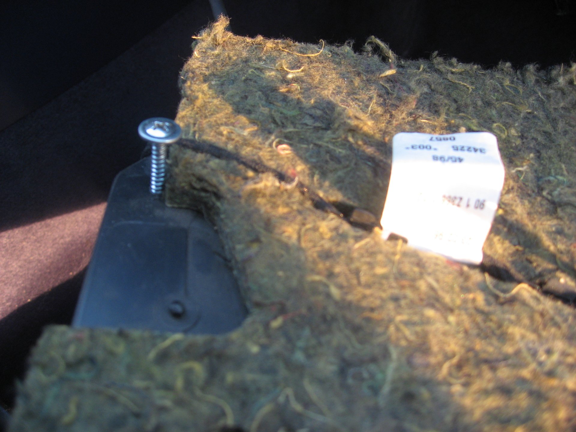

Все оказалось просто на самом деле. у меня заняло с проветриванием около 3 часов. вся процедура состоит и двух этапов.
Этап первая, обработка очистителем Step-Up:

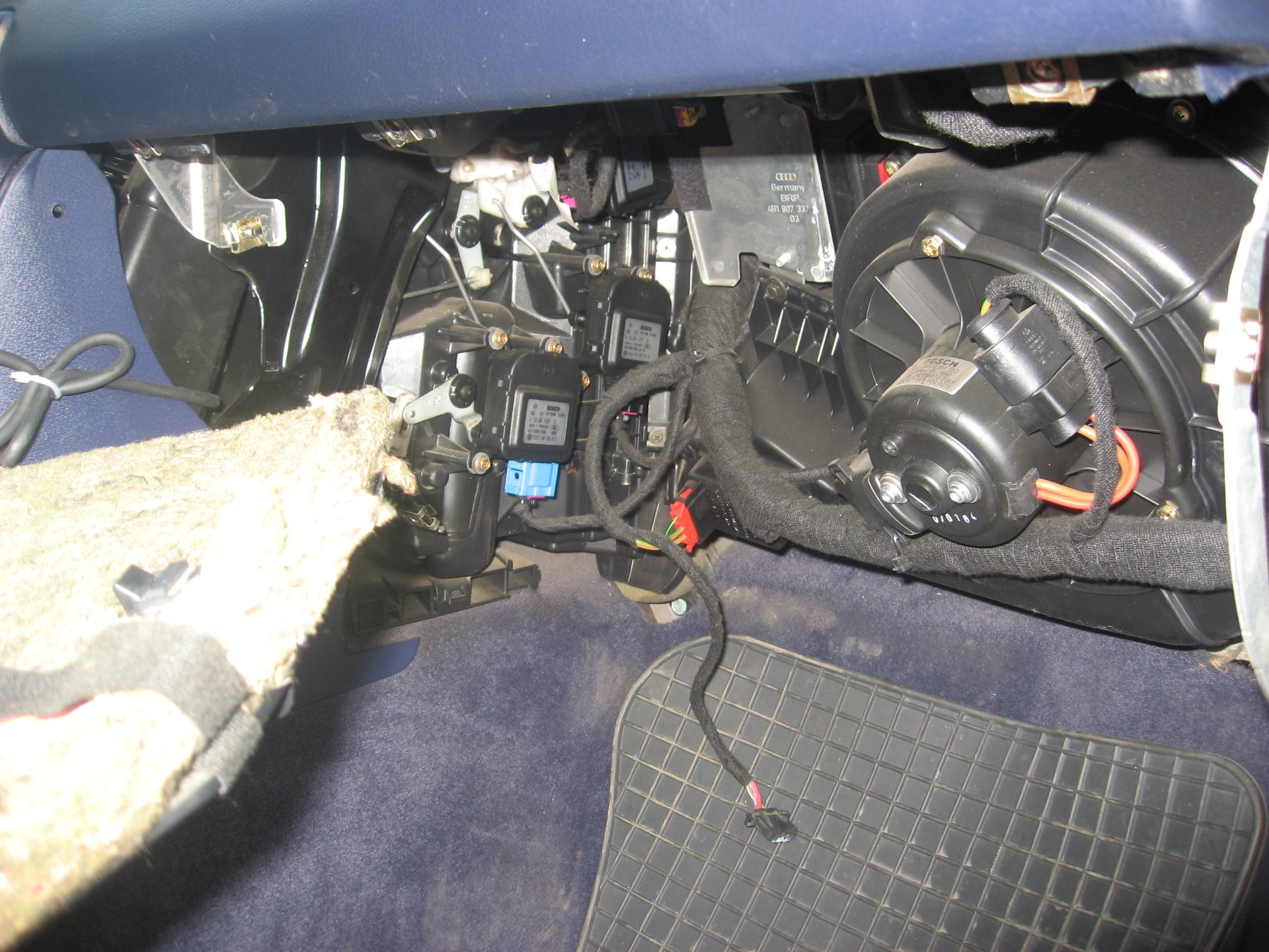

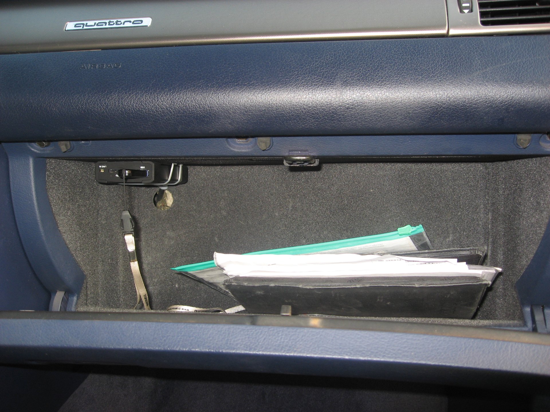

1. снимаем фильтр салона
2. снимаем бардачок в сборе, который крепится к торпеде на 5-и болтах.

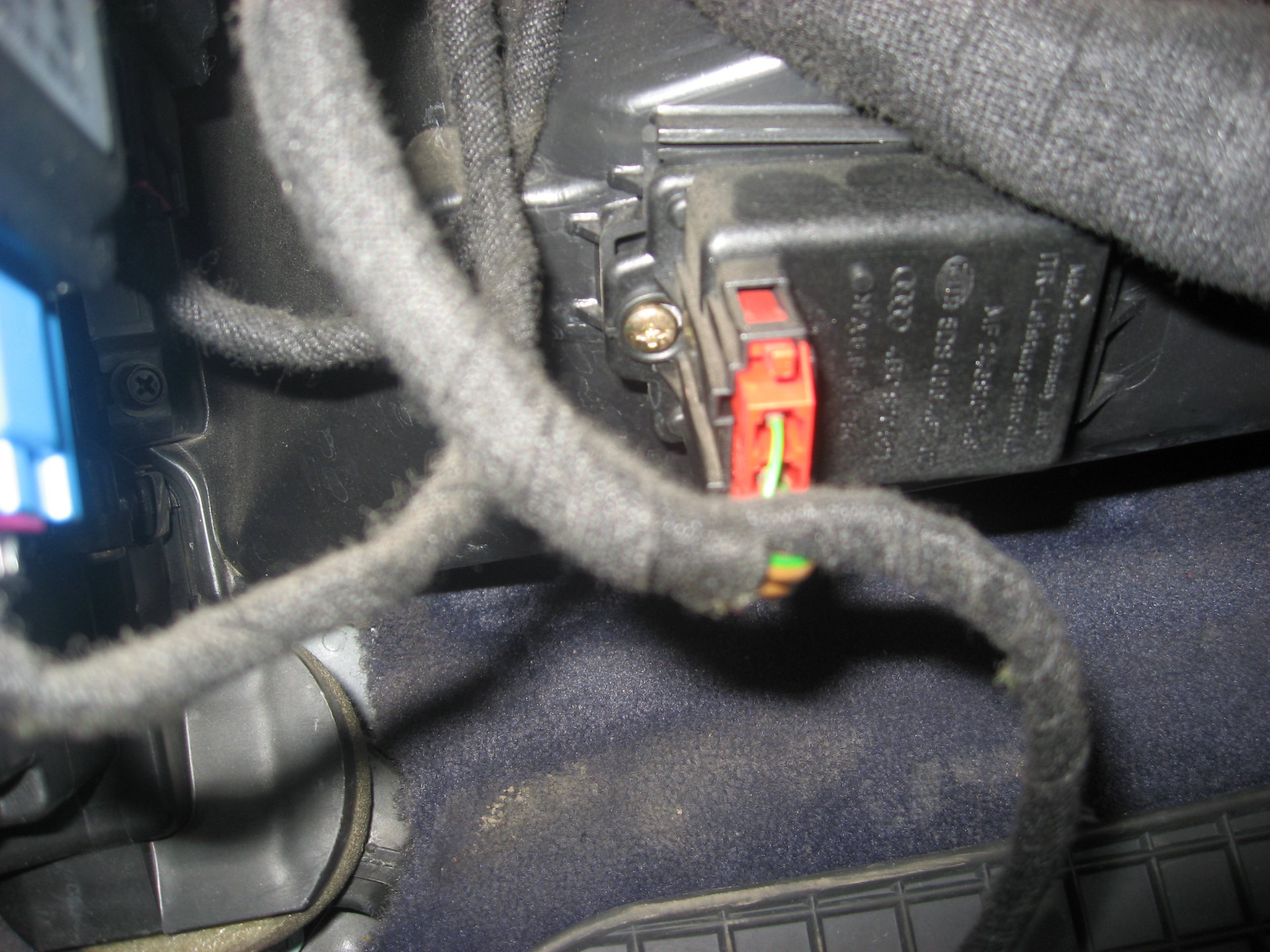

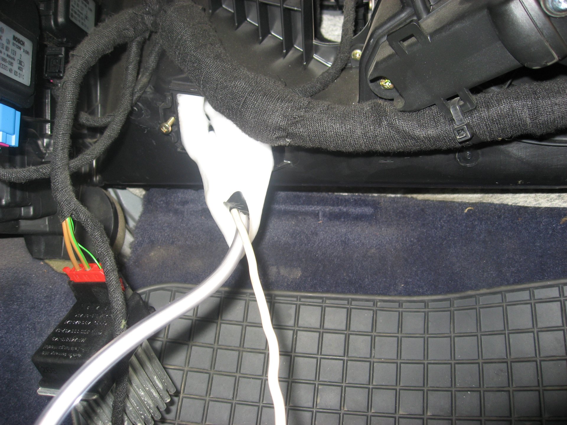

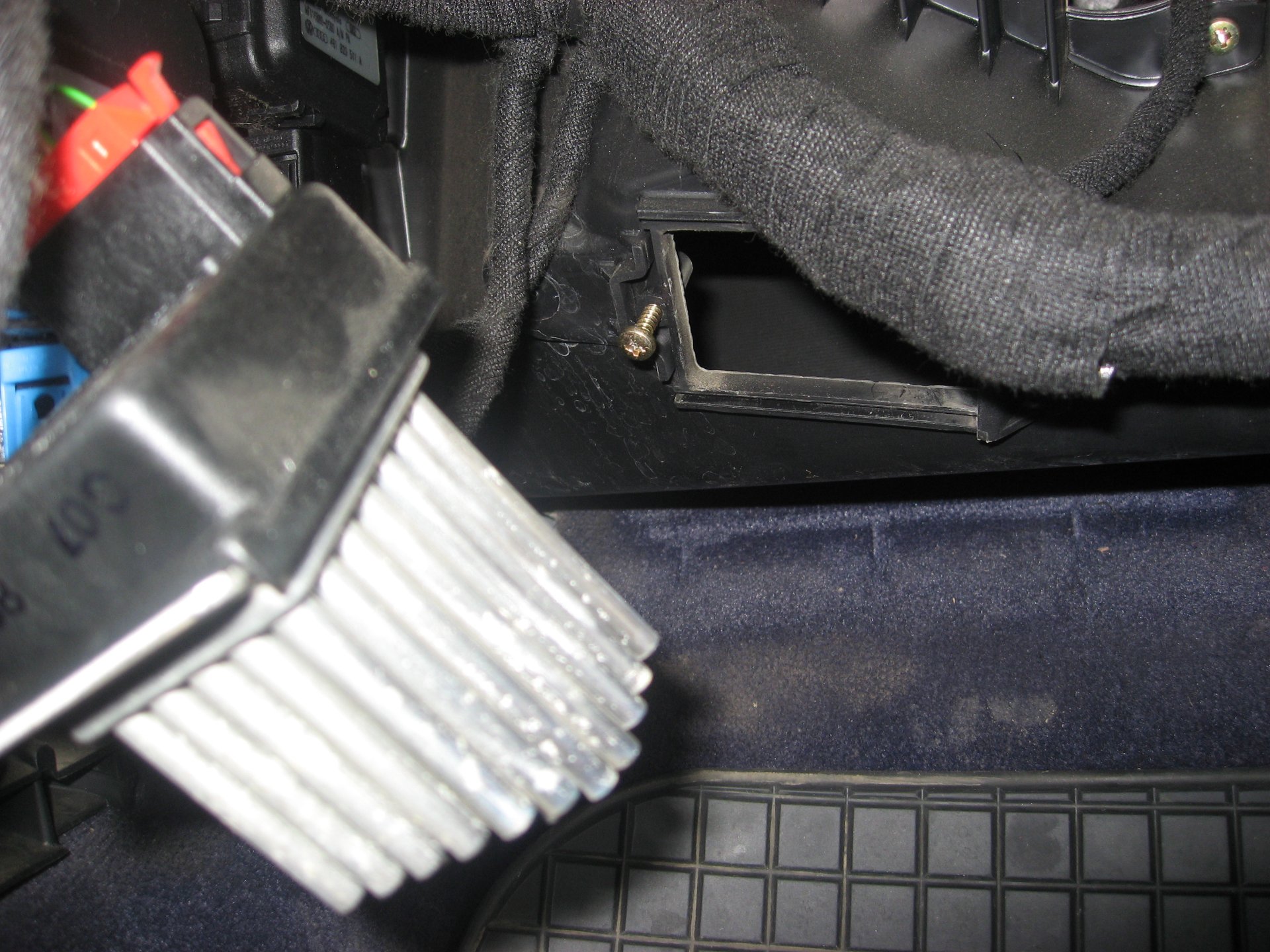

3. заглядываем под торпеду и прямо перед собой на воздуховоде посередине (между бородой слева и вентилятора справа) видим датчик, крепящийся к этому самому воздуховоду на одном шурупе.
Шуруп отвинчиваем, и снимаем его. С обратной стороны — датчик, по конструкции напоминающий графитовые стержни системы глушения ядерных реакторов. Радуемся открытому к испарителю проходу.
4. открываем двери в машине
5. поскольку сам испаритель находится не в прямой видимости, а руки в открытое нами отверстие не пролезают, используем шланг. Испаритель расположен примерно по центру бороды слева-вверх от открытого нами прохода, туда и суем шланг, я его чутка до работал при помощи проволоки, а то он как мне показалось не очень уж хотел туда залезать чтоб все обработать нормально.
6. нажимая на кнопку Step-Up, и шлангом с проволокой там шебуршим по полной, не бойтесь и смело выдавливайте весь баллон, пена никуда дальше не пойдет и ничего там не испортит. у меня было так
7. далее закрываем отверстие нашей атомной заглушкой и следуем инструкции на баллоне с очистителем, т.е. ждем 15 минут, пока вся пена не превратится в воду и не вытечет через дренаж. Потом включаем климат на "LO", вентилятор на максимум, рециркуляцию воздуха в салоне. и заводим авто, закрываем все окна и двери и ждем еще мин 15, на баллоне все написано.
8. по истечении времени глушим авто, открываем все двери и привинчиваем бардачок обратно, возвращаем фильтр салона на место.

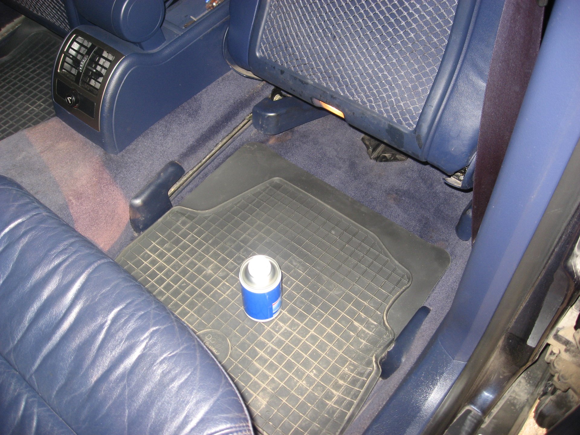

Этап второй, обработка Air con Cleaner:
1. отодвигаем пассажирское сидение максимально вперед и спинку наклоняем так же максимально вперед.
2. заводим авто, включаем климат на "LO", максимально вентилятор и опять же рециркуляцию, закрываем все двери и стекла.
3. открываем заднюю правую дверь, устанавливаем баллон с Air con Cleaner за сиденье переднего пассажира
и нажимаем на кнопку до фиксации, из него начнет выходить средство. и сразу же закрываем дверь.
4. дожидаемся пока баллон закончится и ждем еще 5-10 мин.
5. открываем все двери глушим машину и даем ей проветрится,

машину потом надо как следует проветрить, я проветривал час или чуть больше, но на утро в машине все еще остался запах. что в принципе не удивительно ))))) пока езжу с на половину открытыми окнами и с вентиляцией "на максимум только в ноги", т.к. запах средства немного держится. посмотрим что будет через пару дней.

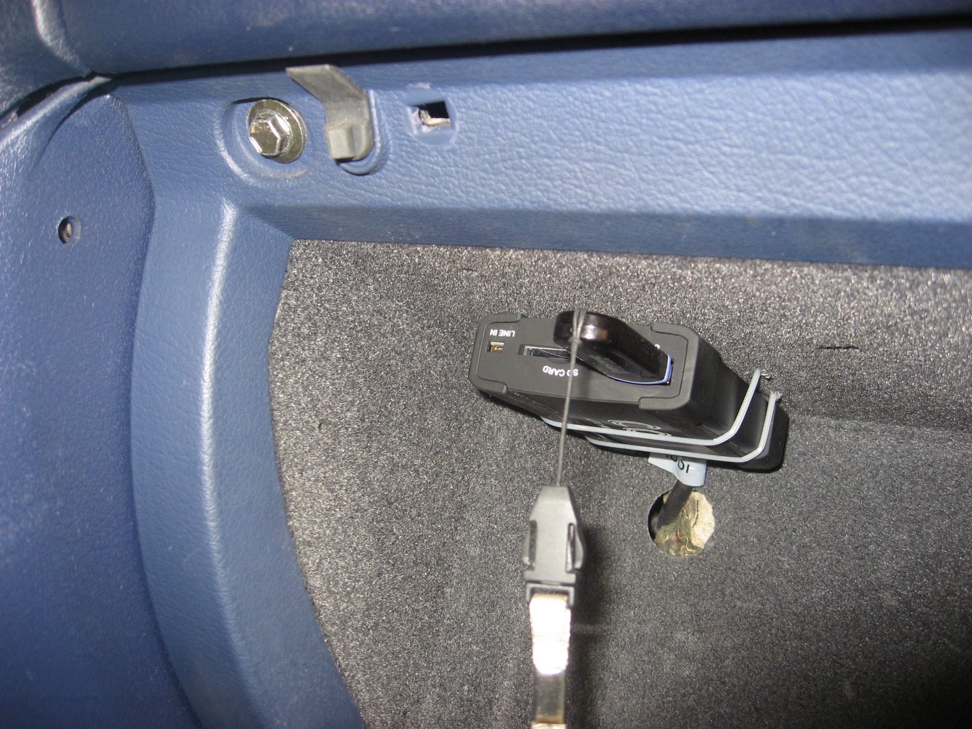

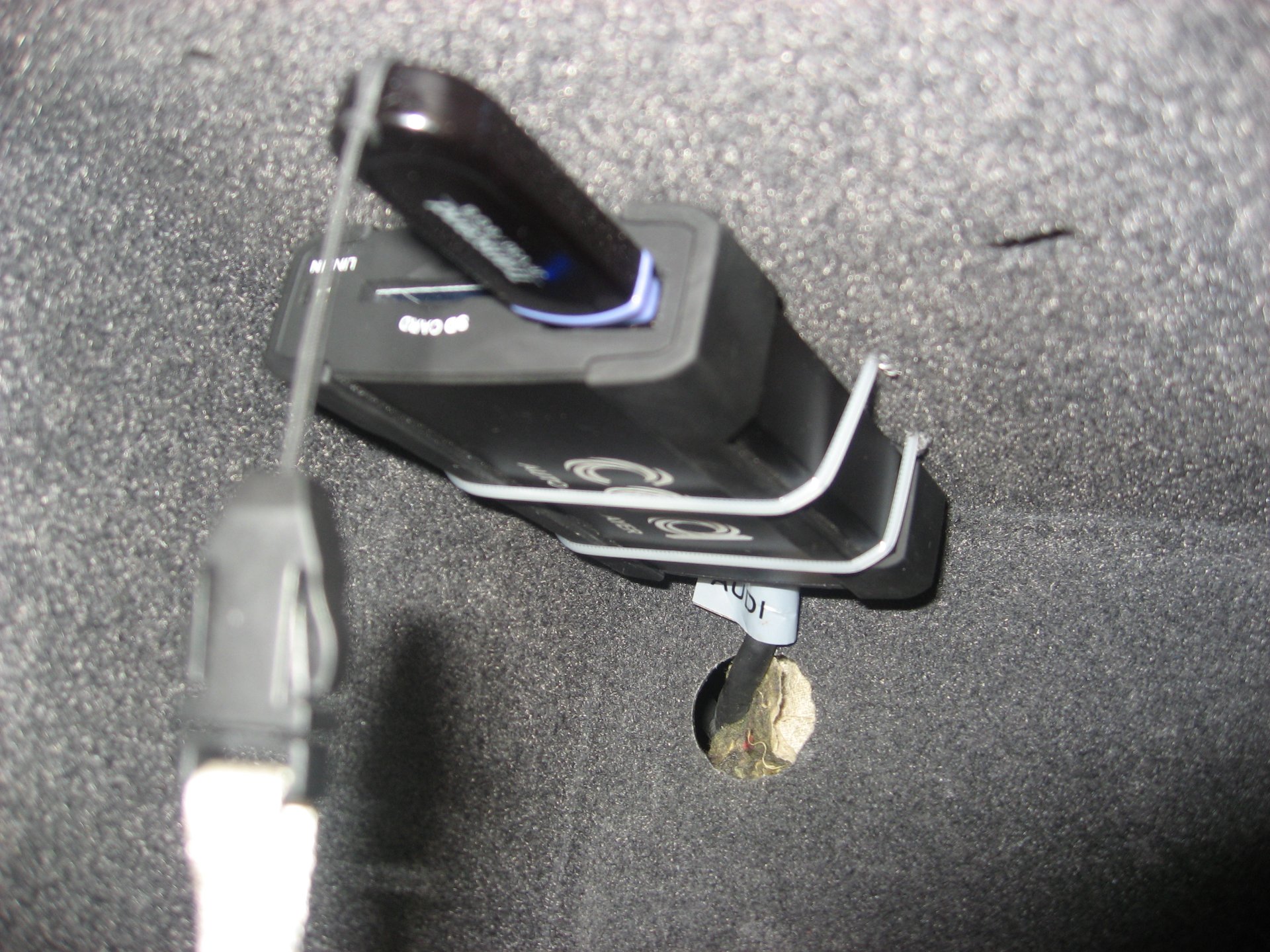

Ну и за одно, спустя почти год я наконец таки закрепил свой плеер для проигрывания MP3 музыки с флешки.
www.drive2.ru/cars/audi/a…/288230376151896662/#post
для сверления 4-х дырок использовал саморез. лень было идти за дрелью )))))

привет! там вообще по самому простому способу, машину загоняют на подъемник или яму, и через сливной шланг конденсата выпрыскивают чистящее средство.
Я когда делал все это, инструкции не было у меня, я просто методом тыка снял бардачек (еще ранее когда ставил МРЗ приблуду), а второй раз уже по воздуховодам прикинул, что как и куда. в принципе сложного нет ни чего, после того как снимешь бардачек, все поймешь. я думаю разница у а4 и у а6 по отопительному узлу минимальная и мой отчет подойдет

Спасибо за фотки, а то смотрел отчет для А4, там есть резиновая пробка для таких целей, а у А6 оказывается нету, завтра тоже хочу подобной пеной почистить испаритель, а то вонять как-то начало после включеиня кондея.
