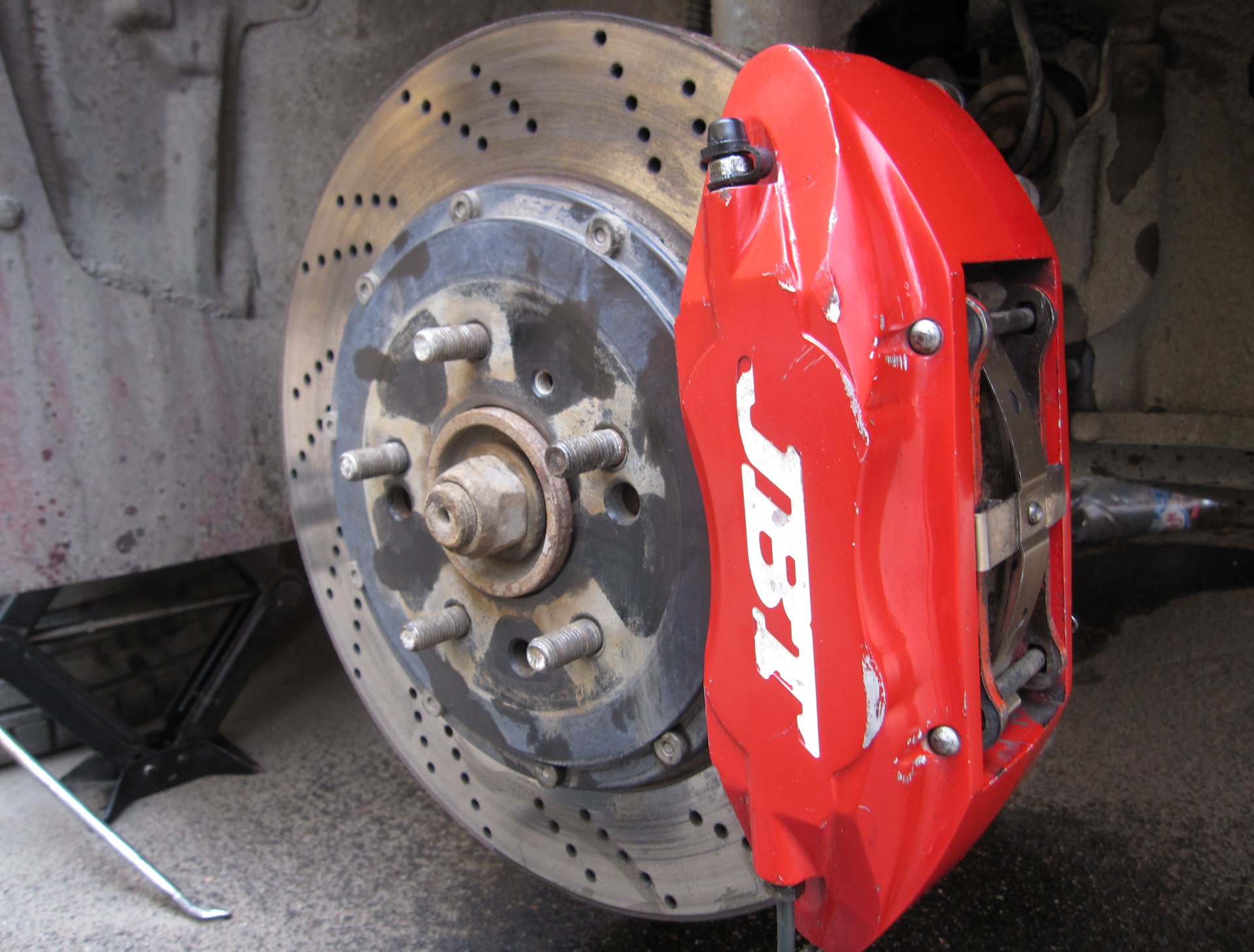

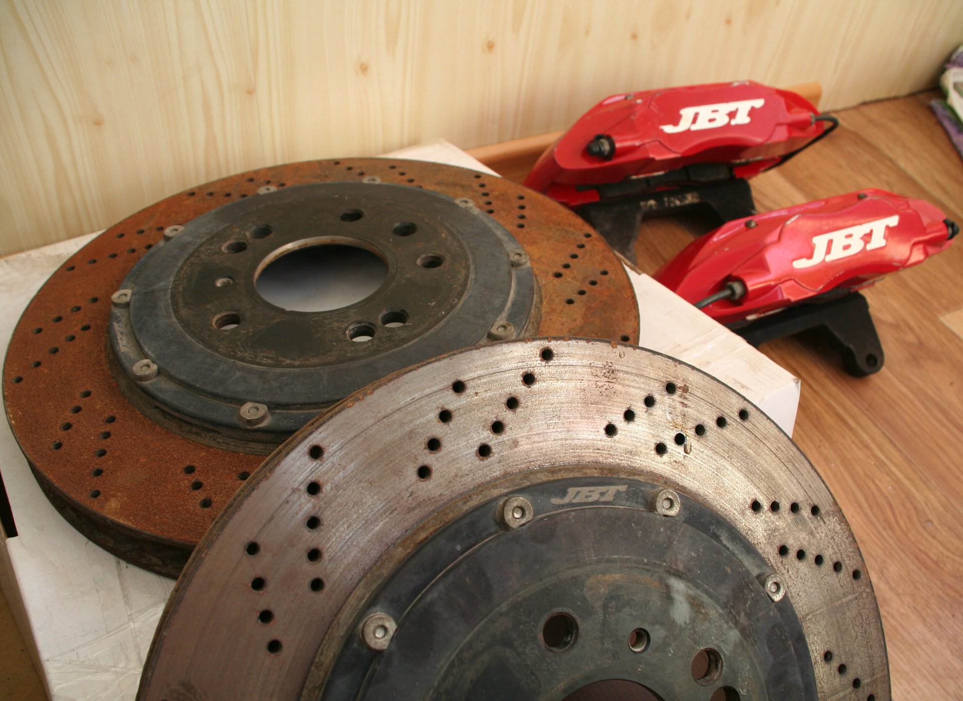

Стоит отметить, как я снимал стоковые тормоза. Диск слева прикипел намертво, став со ступицей единым целым. Сначала появилась идея стучать по нему молотком, чтобы снять :) Потом были обнаружены резьбовые отверстия в диске, намекавшие на возможность использования болтов-съемников. Но где ж взять эти болты в час ночи? Где-где, сказали мы друг другу, глядя на машину. Да это ж целое ведро с болтами! Быстрая ревизия подкапотного пространства, и, вуаля! Болтик найден! Тот, что крепит радиатор к верхней части телевизора. Оказалось, что он алюминиевый, зараза. Свернул я ему бошку, бедному, а диск так и не снял, более того, умерший болтик застрял в диске навсегда. Нужен был стальной! Им оказался тот, что крепит тепловой экран выпускного коллектора. Крепкий и по резьбе подходящий, он помог снять диск с громким звуком "бамммм!". Что ж, поехали дальше, ставим новые суппорта.
"Руки не для скуки", как оказалось, из задницы выросли. В три часа ночи, при попытке прокачать собранные тормоза, до меня дошло, что я перепутал суппорта местами. Дада, "лево" оказалось справа, а "право" — слева. Что поделать, я ж левша! :) Прокачать естественно не получилось толком, так как штуцера торчали снизу, а воздух в системе скопился сверху. Что поделать, люблю учиться на собственных ошибках…
Дубль два. Всё прошло чудесно. Поставили, прокачали. Сначала внешнюю сторону качаем, потом внутреннюю.

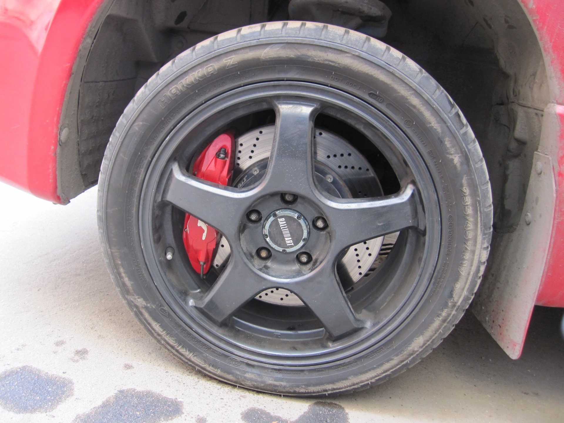

Диски Enkei Ralliart RA-02 просто созданы для нормальных тормозов.

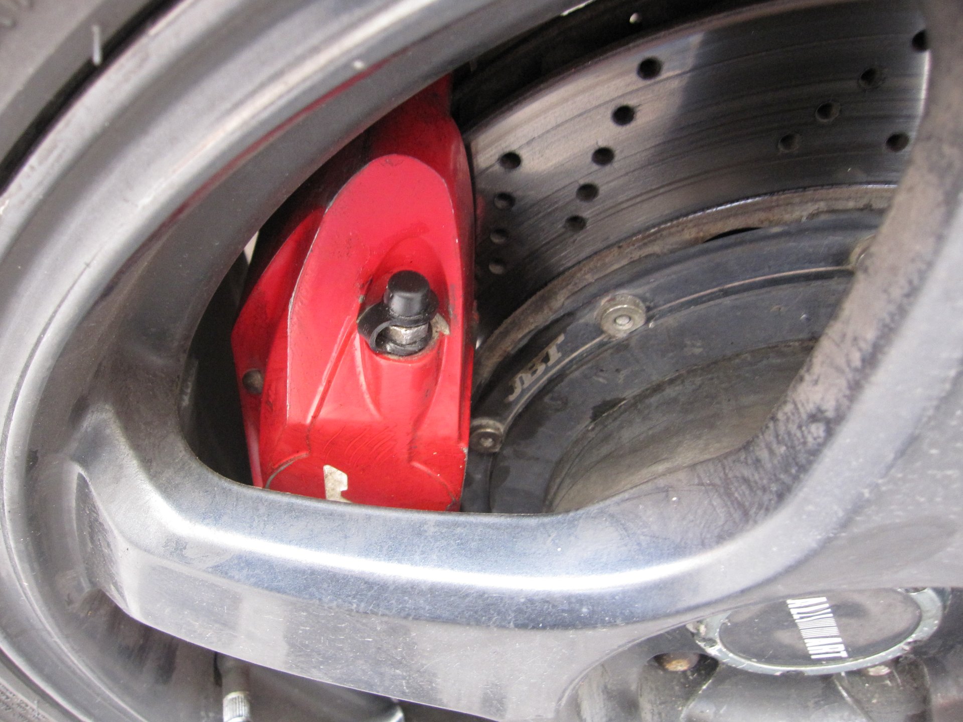

Осталось по 5-7 миллиметров от суппорта с каждой стороны. Металлические грязезащитные щитки от стоковых тормозов никак не помешали установке.
Выехал, обкатал, разогрел, начал жарить. Думаю, впечатления от тормозов вполне ожидаемы. Теперь они у меня есть! Со 150 тормозит так быстро, что не успеваешь даже сообразить! И можно делать это несколько раз, ибо границы перегрева существенно отодвинуты! Можно и на гоночную трассу теперь попробовать выехать! Автомобиль стал намного более сбалансированным и гармоничным!

отличный апгрейд.у тебя получается диски 330/30 старой партии?
Угу, покупал б/у первого выпуска. Диски были гавнище. Сейчас стоят заказные, вырезаны Промой из дисков БМВ, слотированные. Износ 30% за два года, комплекта колодок хватает на сезон, я доволен как слон. И цена в полтора раза дешевле, чем на жбт диски.
