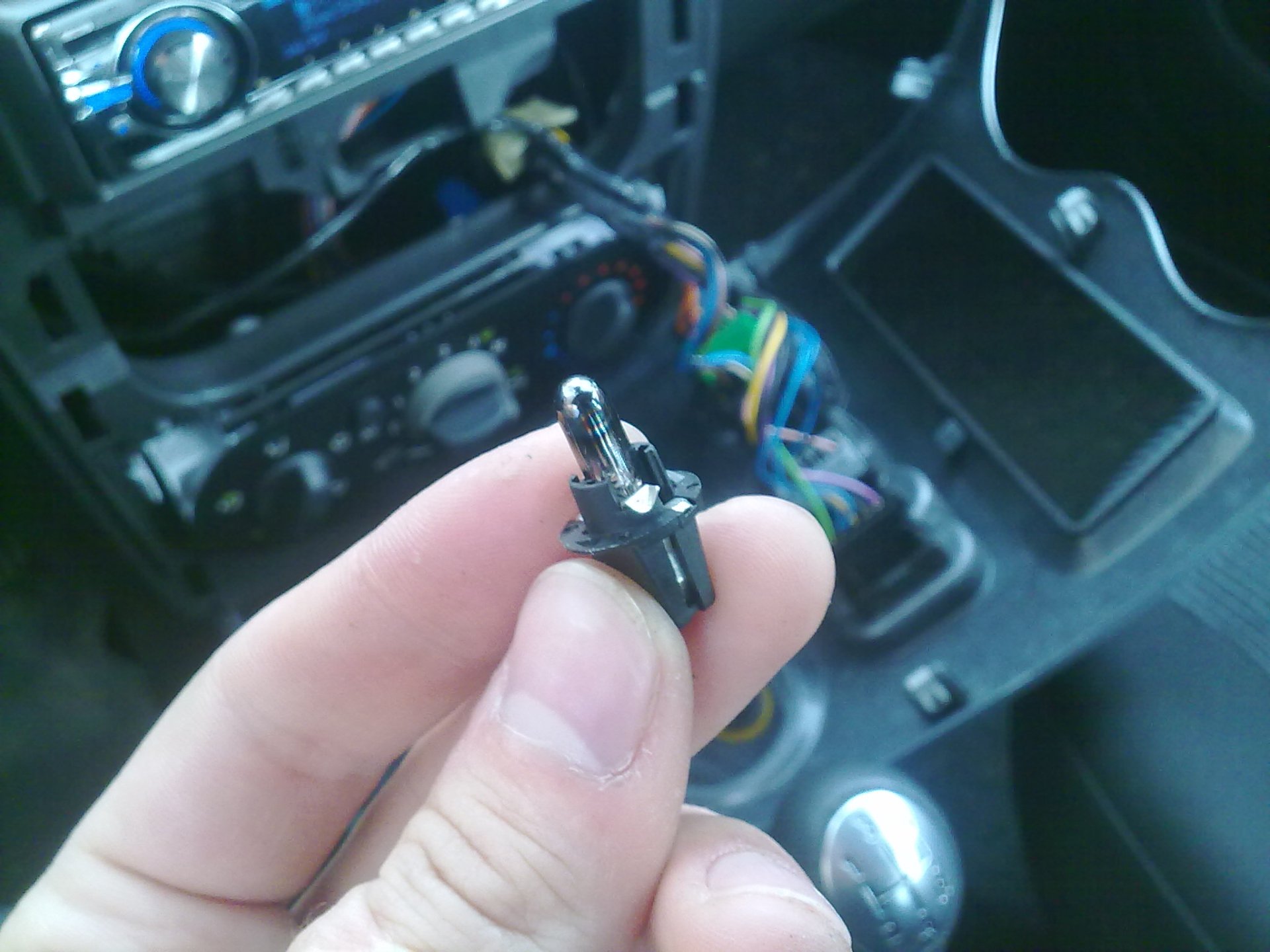

Ну вот наконец дошли руки до перегоревшей лампочки подсветки блока печки =)
Замена проста и почти элементарна =)

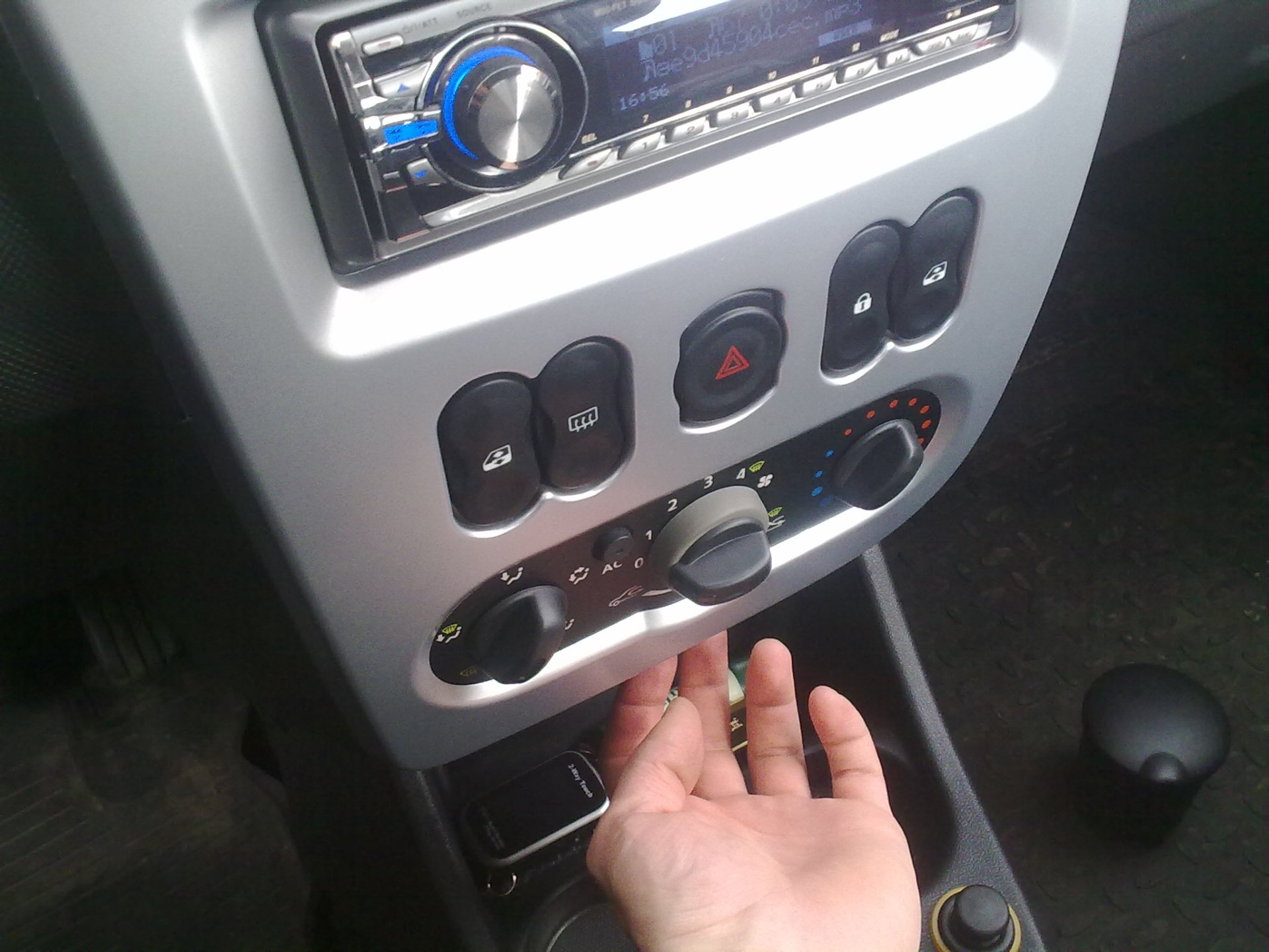

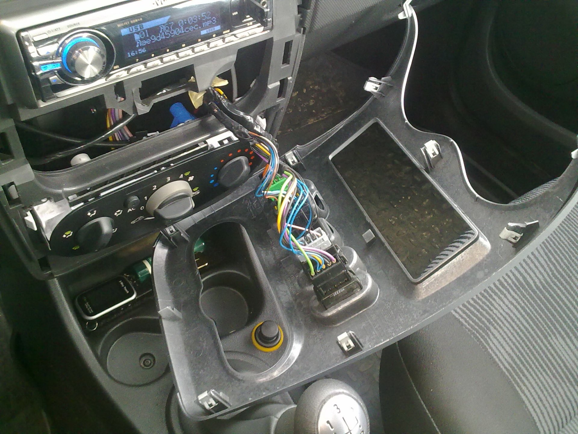

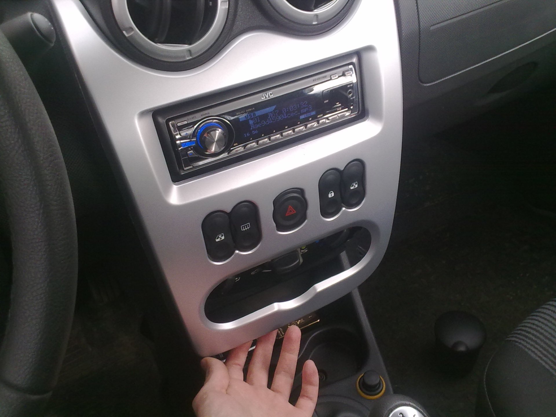

Поддеваем снизу декоративную панель (там есть за что ухватиться):
Тянем — не боимся, там металлические защелки:
И на проводах прям вывешиваем вправо…можно клеммы и отсоединить, если боитесь провода порвать ;-)

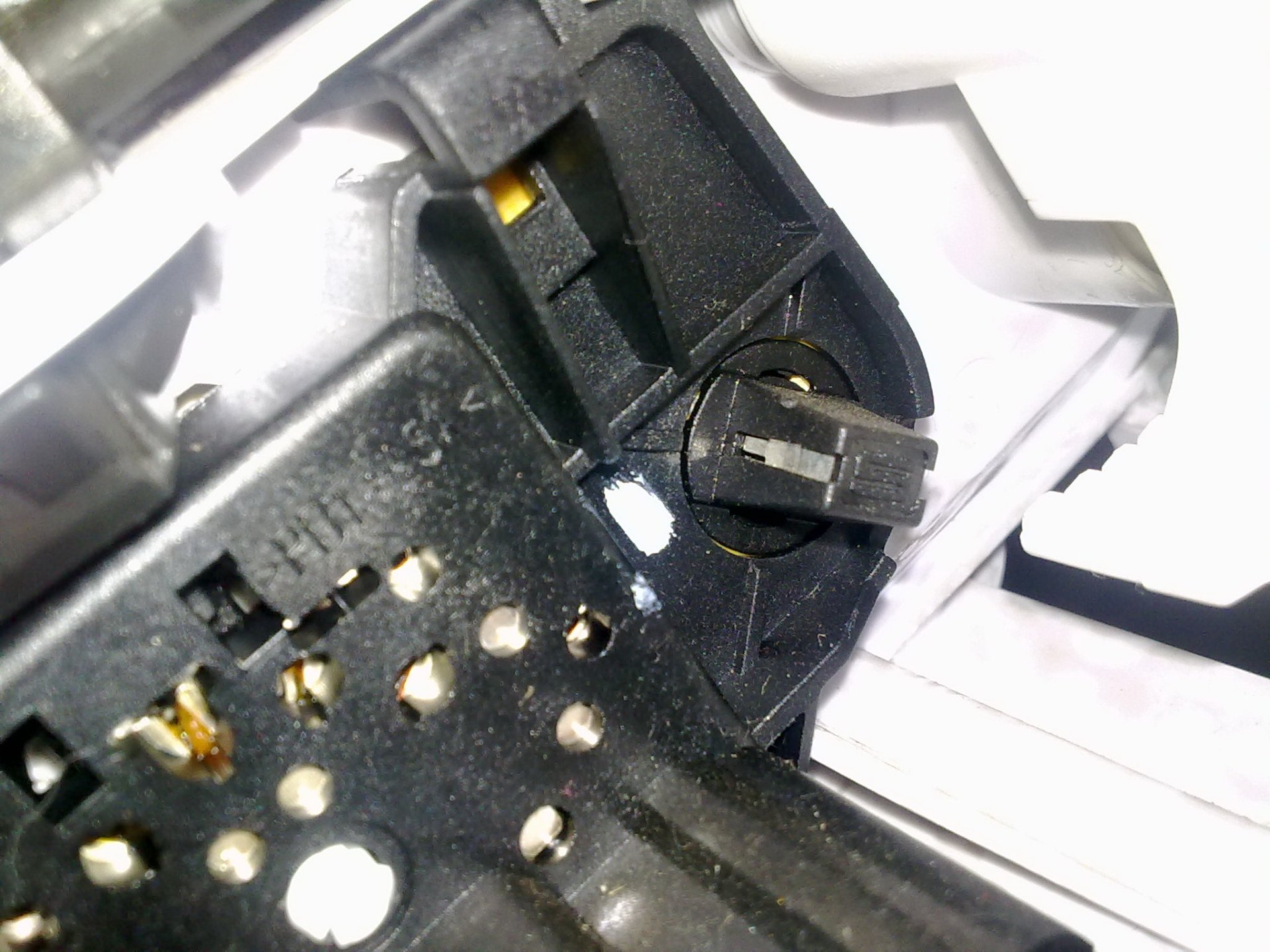

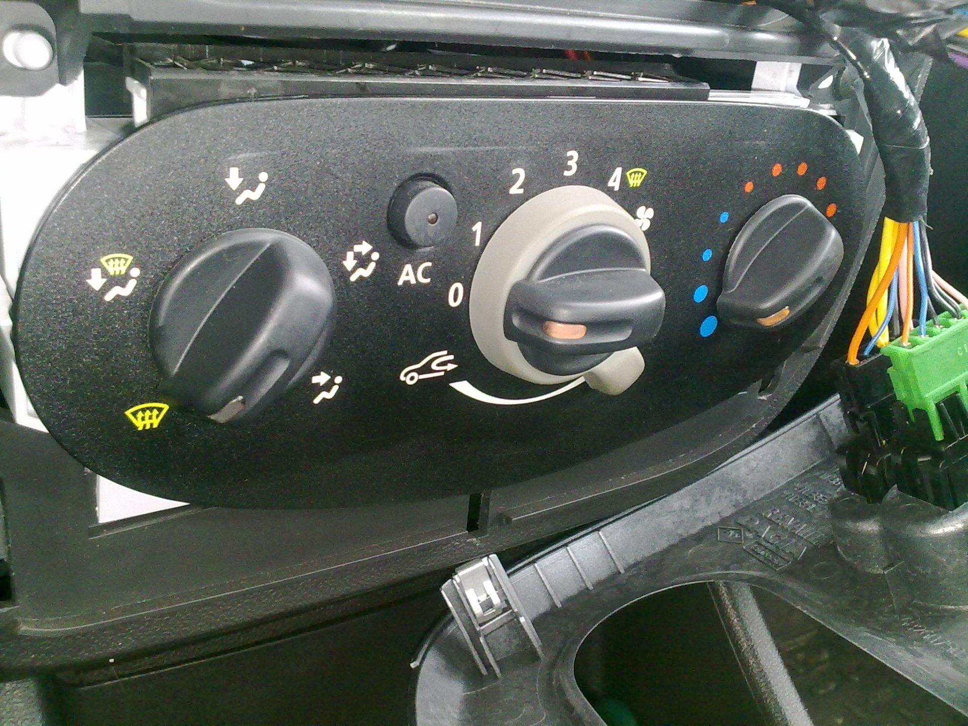

Фотиком залез внутрь, чтобы определить местонахождение лампочек:

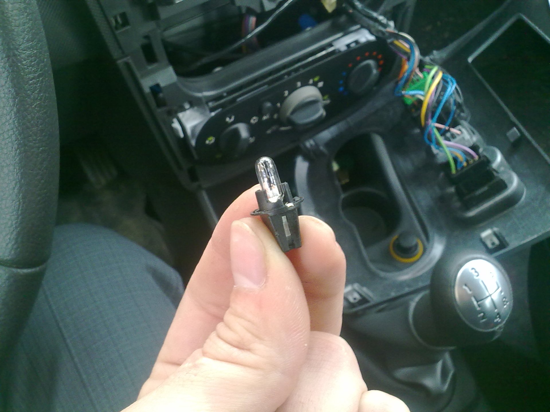

Поворачиваем патрон и достаем его со сгоревшей лампочкой:

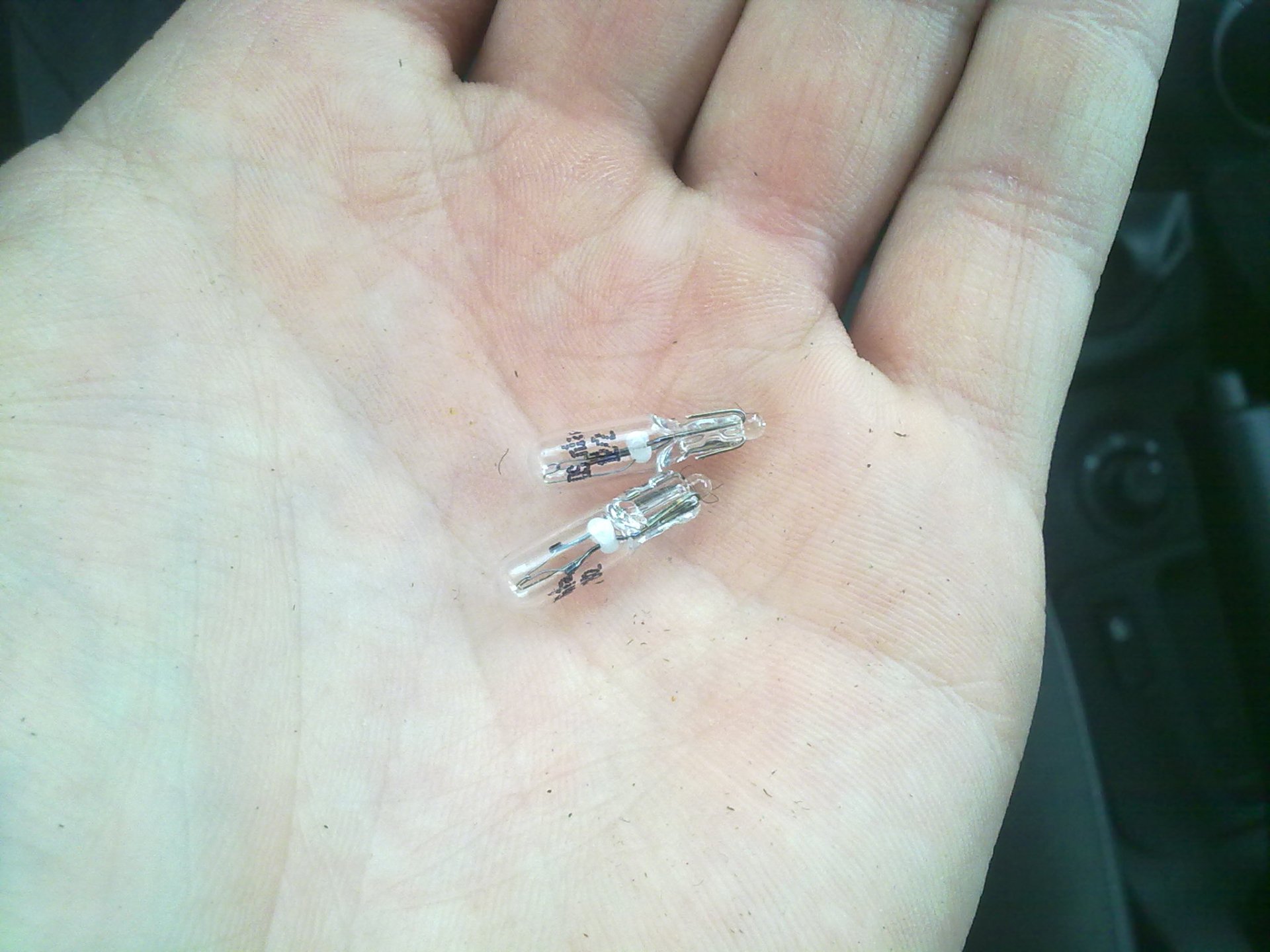

Купил новые лампочки (2 шт) OSRAM (другие ну их нафиг — не любит у меня Логаш никакие кроме OSRAM):
Вставляем новую в патрон (заменил обе, привычка менять все впаре, кстати, не пожалел, вторая тоже скоро бы сдохла, ибо уже была какая то темноватая):

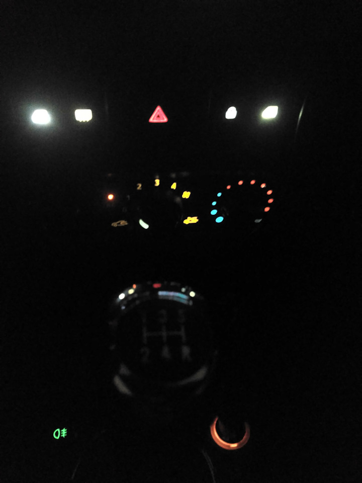

Включаем — все горит (видно плоховато, ибо день):

Поясните, вы панель с крутилками вынимали или рукой патрон нащупывали? И я не очень понял где стоят эти патроны…
Да, я рукой нащупывал — ободрал и патрон один уронил. Его искал в магазинах с неделю, но потом нашел потерянный )))
Два патрона стоят между крутилками. В нижней части.
Лучше отстегнуть три тросика и вынуть панель. Так гораздо удобнее. К тому же легко отстёгиваются тросики.

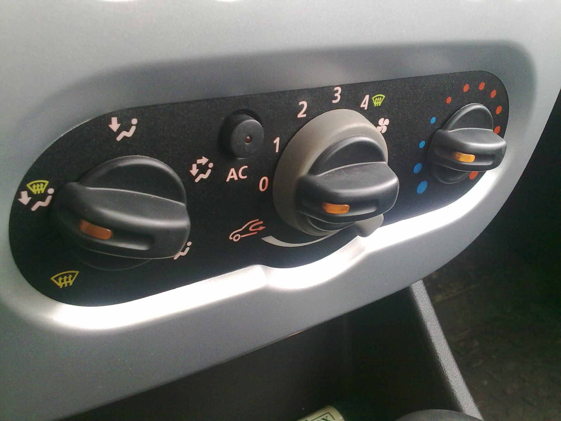

а сколько ВСЕГО таких лампочек тут ? три по идее д.б. ? (на каждую крутилку по одной)…
На сколько помню, да. Их там три штуки )
блин-блинский…надо значит третью лампОчку искать…две заменил на диоды- результатом остался доволен ))
Не торопись. Может и две всего. Они не под каждую крутилку. И на сколько я помню, у меня погасла половина блока, когда перегорела одна лампа ☝
ок, надо тщательно изучить мат.часть )))
Их точно две. Даже в тексте поста написано )))
Значит хреново диод светит? Блин вечером фото сделаю, чтоб понятнее было
Нет там диода )))))
Там две маленькие лампочки. Когда они живые — нормально вполне светят.

я ж менял сгоревшие лампы на диоды (полярность правильная ! проверял )…один превосходно светит, а вот второй…фото все расскажет за меня.
Ааа… Местами менять пробовал, да?
Хм, нет не пробовал…
Попробуй )
Ок!))

Собственно, как и у меня, перегорела левая лампочка )) Меняй местами — определишь в лампочке ли дело ;)
ну там ж диод ))) но смысл понял, спасибо
Дешёвые диоды бывают одной полярности. Попробуй его на 180 градусов в патроне повернуть ещё ;)
Займусь, надо, а то достало плафон включать, чтобы в темноте переключить обдув
Да и не красиво ☝
Да менял местами до этого у меня одна лампочка то горел то не горела

Я поменял обе лампочки но одна почему то не горит
Либо не вставил в патрон до конца, либо бракованная лампочка попалась )))
Проверить лампочку элементарно: поменять местами эти две лампочки ;)

А какие лампочки туда надо а то перегорели там две)
На фото чека написано ;)
W2W
Можно снять тросик вентилятора(черный сверху). Он на защелке и достаточно легко снимается. Потом подвытащить панель наружу, тогда удобно выкрутить патроны, поменять лампочки и поставить все на место.
Слишком много гемороя ради лампочек =)
Знаю, так делал на машине друга. Три тросика снимаются легко. Но он переделывал подсветку капитально =)
Вру, не тросик вентилятора, а переключения наружная-внутренняя вентиляция. Остальные снимать не надо, панель нормально вытаскивается. Постиг опытным путем сегодня, менял на своем Логане лампочки. Спасибо за фото, сам в а/м полный 0.
У меня рука и так пролезла =)

подскажите где такие патроны найти? мой сдох походу
Патрон я однажды в панель уронил и могу сказать, что в магазине найти нереально!
А АВТО49 кучу прям их купил разных — ни один не подошел.
В Экзист приехал — искали и не нашли ((((
Разобрал панель и патрон выпал! Ура! Вот теперь думаю не дай Бог что с этим патроном произойдет — это же катастрофа!
мда…вот делема то. куплю ящик таких патронов и буду торговать по интернету )))
Ты их сначала найди, чтобы купить и продавать )))))
Знаю что нужно перепаивать)))) А какого типа нужны, найдем)))
Ну так то да. Как говорится, было бы желание и руки )))
Описание зачетное и вполне доходчивое 5+. А не смотрел почему лампочки светят именно ораньжевым? Хотелось бы поставить зеленые светодиоды но переживаю что там пластмаски стоят рыжие P.S. Как в кнопках стеклоподъемников и т.п.
Спасибо )))
Скорее всего, там, как и на всех кнопках, стоят фильтры — желтые крышечки.
Но если менять подсветку печки, то надо все рыжее в салоне менять тоже на зеленые (в твоем случае)…а это: все кнопки, подсветка приборов и сам блок печки…
Благодарю за помощь и за совет. Вчера поменял:–) в кнопках ещё ранее поменял лампы на зеленые светодиоды, а в печку лезть сразу не решился:–) теперь на очереди приборка там уже посложнее будет.
В приборке перепаивать светодиоды надо…какого типа там стоят — не в курсе (((

Я патроны искал — нигде нет. В экзисте не знают, в логан-шопе нет. В Авто49 ничего не подошло =)
Начал разбирать центральный тоннель и в район рычага КПП патрон сам выпал =)
50р за два патрона — это недорого. А вот 300р за работу…да какая там нафиг работа, блин? =)
Жесть короче!
Зато теперь у тебя есть знакомый, прикормленный механик, через которого можно делать ТО так же — подешевле ;-)
Вот отцу тоже нужно сейчас поменять, фаза 2. Тоже не смог найти с первого раза (и пока еще не пробовали второй раз).
И впредь, чтобы случайно не уронить ничего, как тов. Pahtahhmot, хотел бы снять саму панель с регуляторами, чтобы повернуть все патроны к себе лицом. Вопрос — как?
Можно открутить ее и вытащить. Но есть нюанс — надо отсоединить тросики приводов печки. А там пластик кругом. Я побоялся лично =)

Ура!Нашел!снял!купил лампочки!начал ставить и оба патрона уронил в панель(((((неудачник((((
Блин…жееесть =(
Pahtahhmot
Я, кстати, только один патрон ронял туда…
Все магазы объездил — нигде нет такого патрона.
Разобрал тоннель где КПП и нашел патрон =)
Слушай у меня Рено сандеро степвей я уже час там лазаю ни как их нащупать не могу?они у меня ведь такие же как у тебя?можешь подробно объяснить где они там?
Ну да, блок одинаковый. Руками туда лезть ооооочень неудобно, но реально! =)
Лампочек две.
Каждая находится по краям крутилок со сторон к центру.
Не знаю как еще описать =)

чтобы не повредить руки советую откручивать весь блок. при этом троссики снимать не обязательно ибо её можно крутить как угодно))
Я сначала блок открутил, но тросики как то сильно уж больно ее держат…решил не рисковать, ибо там кругом пластик один ) ) )
В Фазе2 их две штуки подсвечивают ручки регулировки? О_о
Да, а что так удивило? =)
У меня на фаза1 — одной все подсвечивается.
Прогресс, ё-моё =)

что касаемо прикуривателя то он маленько тугой эт да но все же снимается я просто нижнюю консоль снял там всего 1 болтик и одна гайка и с той стороны поддел на раз!
ЗЫ
удачи в замене))
Спасибо =) Я его как не тянул только и не ковырял — никак! Как будто там клемма справа к нему подходит =)

Здорово что отснял все! Спасибо, теперь будем знать если что, где и как.) Я бы диоды воткнул, на прошлой машинке всю панель сменил на диоды) а чтобы реже горели надо ДХО ставить, тогда днем ненадо включать всю эллюминацию салона за зря!)
Диоды думал ставить, но потом полазил, посмотрел…и не понял как в выключателях менять их:) Например в аварийке:)
Ну не обязательно сразу везде менять, ) в аварийке думаю кнопка как прикуриватель вся вытаскиваеться и там лампочка. В 10-ке у меня кнопки прямо снаружи поддевались и там сразу лампочка была, пинцетиком вытаскивал и новую туда. Одно понял, синяя и красная подсветки очень глаза напрягают ночью. Так что зеленая самое то!) Хотя оранжевая не напрягает тоже. Но диоды меньше потребляют и поэтому горят ярче, так что в глаза бъет) В 10-ке синяя панель приборов с диодами аж мое лицо освещала ночью!) они еще и длиннее обычной лампочки потому и горят ближе к кнопке, и ярче.
Нет, я не люблю елку, тут будет ярко, там тускло =) Если менять, то во всец центральной панели и в задних подъемниках =) Только у меня сейчас не горит подсветка прикуривателя и кнопок задних подъемников…надо смотреть схему — кажется тут дело не в лампах =(
Правильно! Молодчик! Я тоже люблю симметрию.
Лампочки в кнопках задних подъемников и блокировке работы подъемников все-таки горят, но очень тускло-вот в них думаю желтый светофильтр заменю или удалю:) Будут ярче гореть и белым:) Сзади путь будет так, а то еле видно:(
