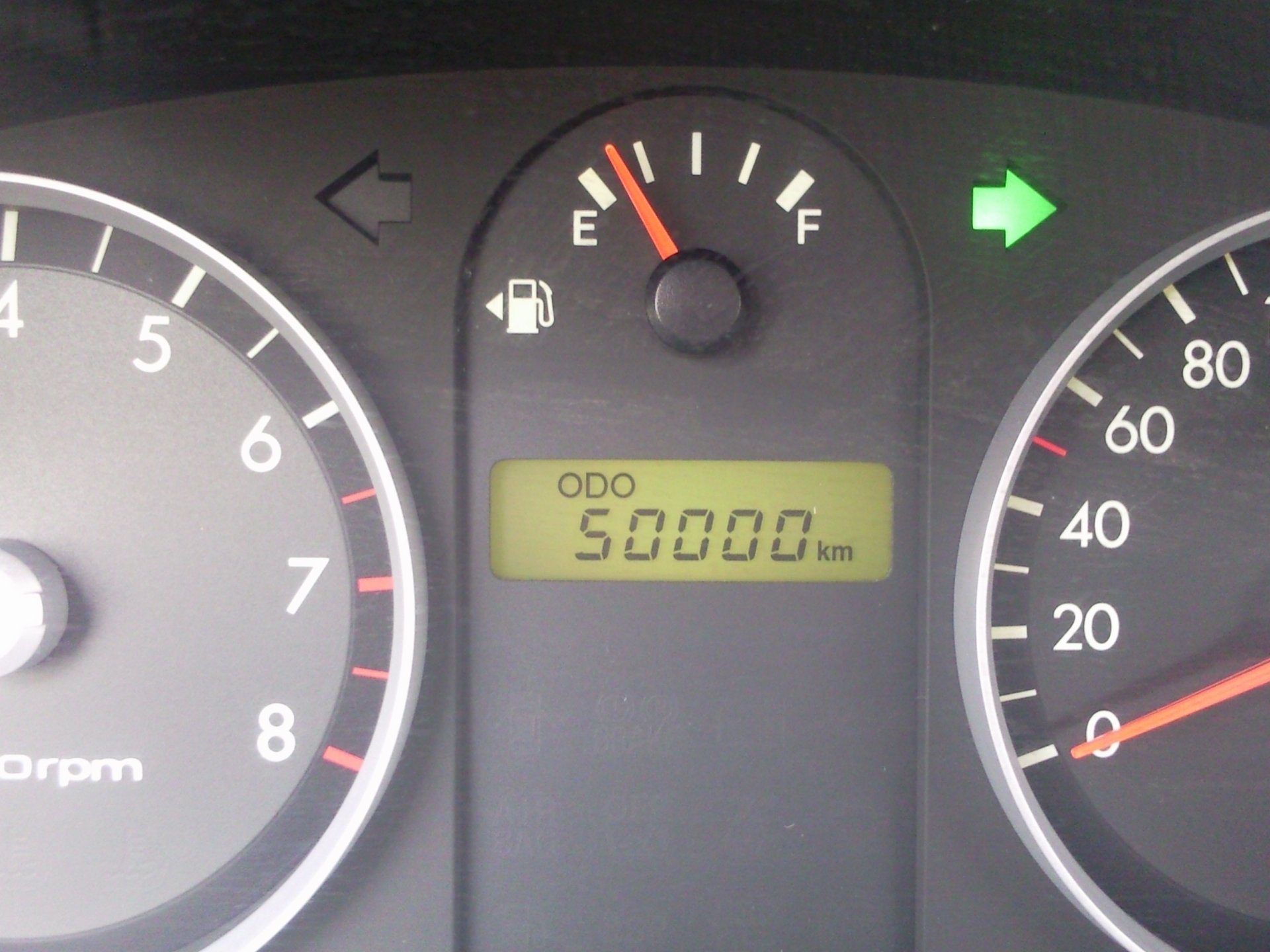

У нас маленький юбилей :) Машина накатала 50000км. Из них получается 32000км накатал я. С Января 2010 года.

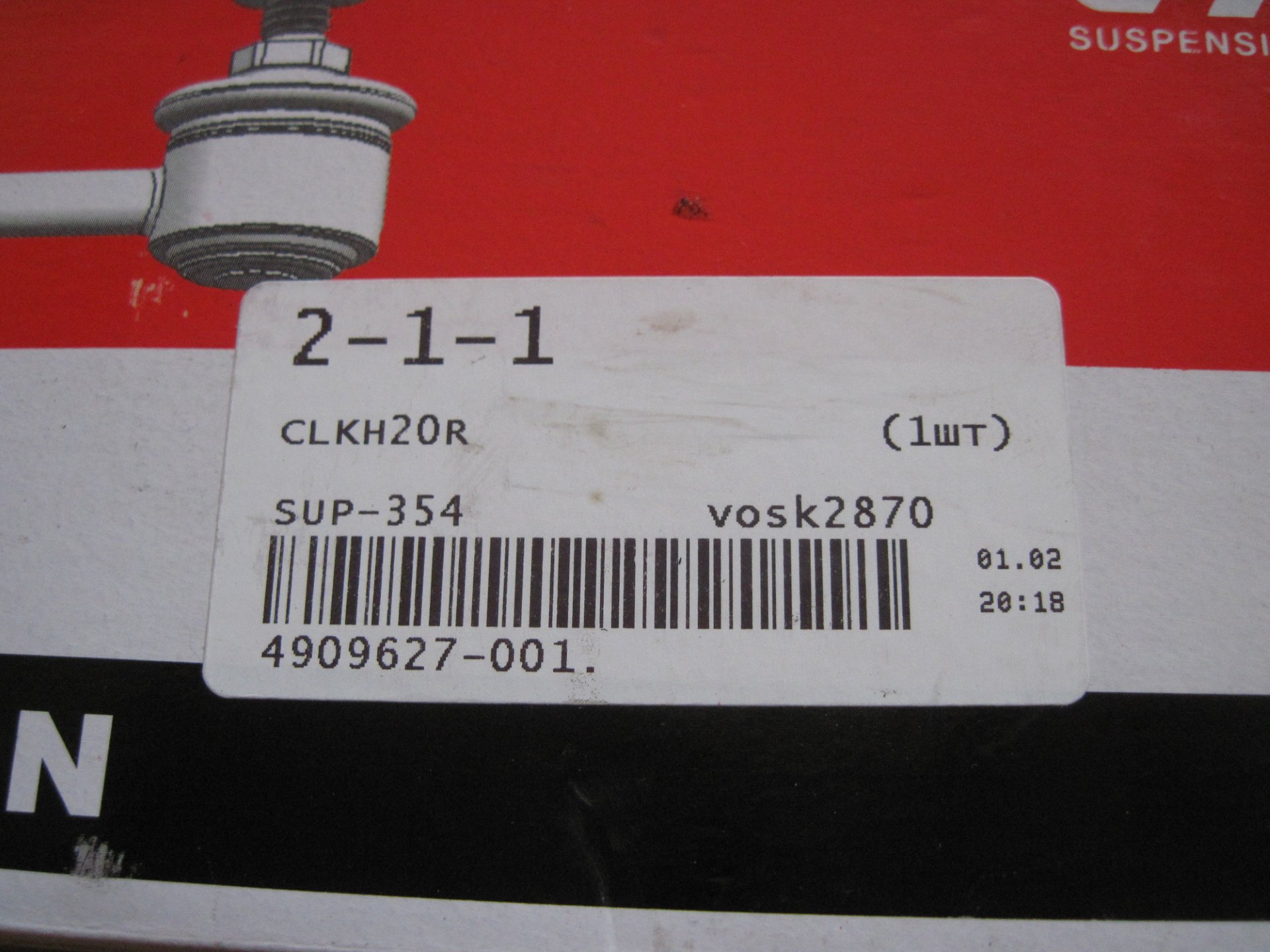

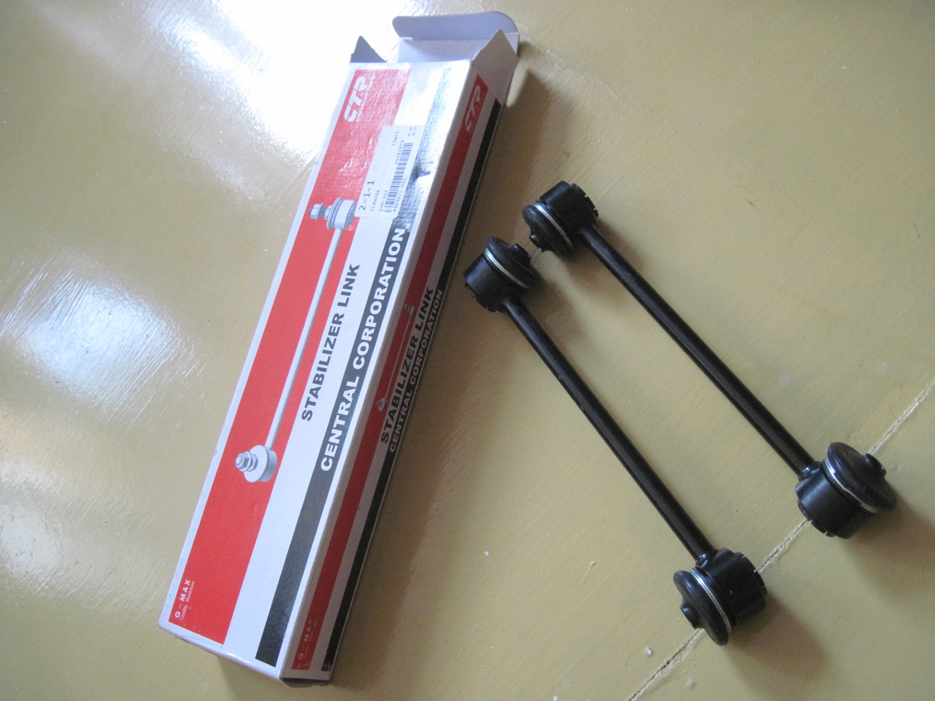

Стойки упакованны в коробки…Левая и правая… Маркировка на коробке CLKH20R (правая) и CLKH20L (левая).

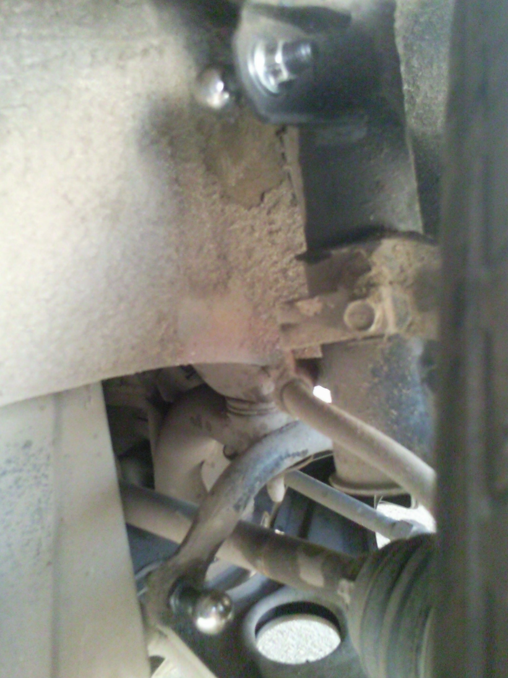

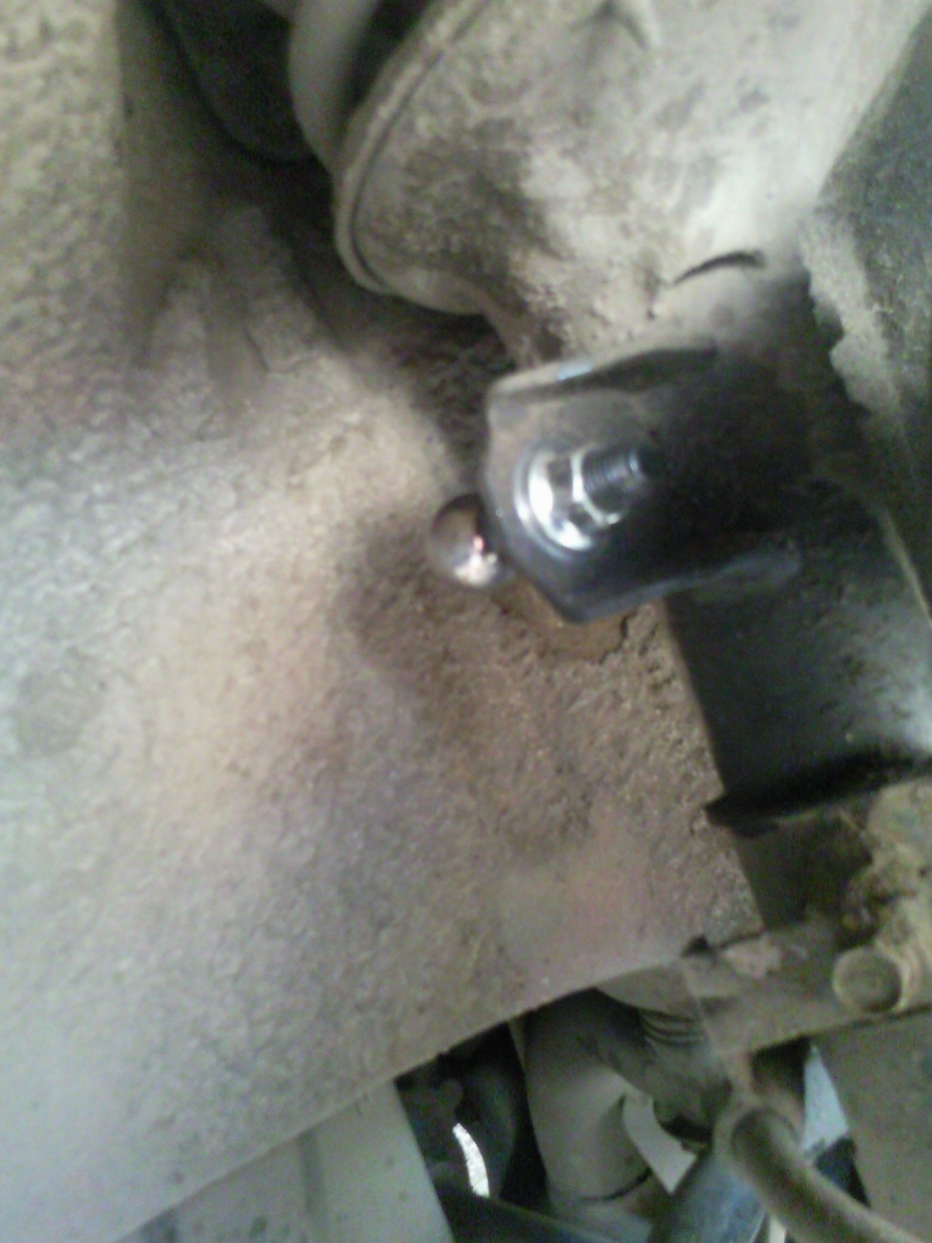

Но радовался я не долго.вечером уезжая с работы заметил при проезде неровностей стук металический…остановился…вывернул колесо… а там вон чо…
Вырвало стойки, С обоих сторон! Верхние крепления.
На фото я уже оторвал нижние, что бы доехать до стоянки и ничего не зцепить. Ездить то без них можно, просто возникает большой крен кузова в повороте :)
А вырвало стойки потому что автослесарь перепутал их местами…левую и правую… а перепутал их потому что в коробках они лежат наоборот! А то что стойка встала немного криво он не обратил внимания.
Внимание всем Гетцоводам!
Если будете менять стойки стабилизатора, особенно фирмы CTR, будьте внимательны в коробке с надписью "Левая" лежит правая стойка. Специально потом заехал в магазин где их покупал, переворошили кучу коробок со стойками…все перепутанны. Кстати на Гетц воркме это писали…Именно про CTR.
Вот вам фото коробки и вырванных стоек…
Будьте внимательны…

Дело тут не в путанице правая — левая! С этими CTR уже давненько выяснено — суть заключается в углах приварки шаровых шарниров. У родных угол разворота чуть больше, чем у CTR. Вот у вас и вырвало. Маркировка сторон не причем. Люди по два комплекта покупали подряд, думая что брак был и тоже самое. Маленькое отличие и столько неприятностей.
Спасибо…теперь только родное…

Интересно, а на фотке эти линки без шарика. Их вырвало или так продают?
На фото линки вырванные, шарики увидишь на фото выше :)
Ага, т.е. это уже "результат". :) :) :) А то резиновые пыльники выглядят нормально, вот и возник вопрос. Шарики я видел.
