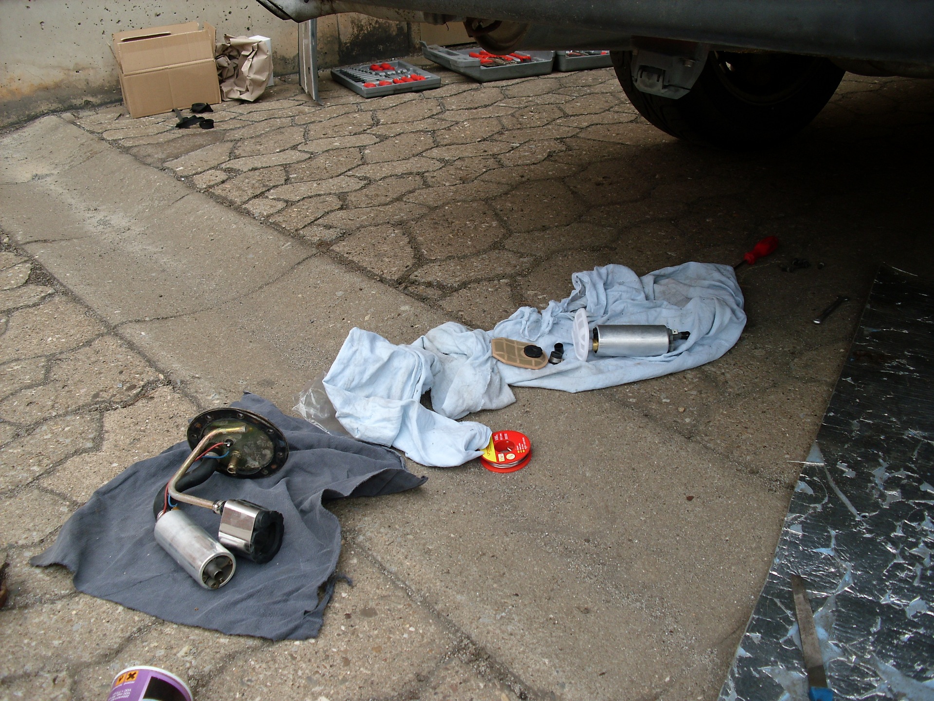

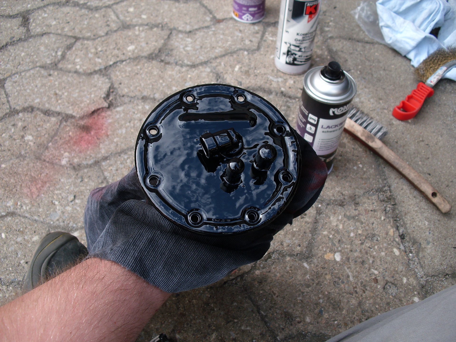

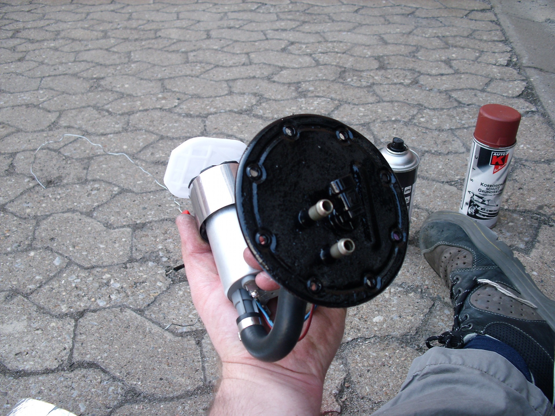

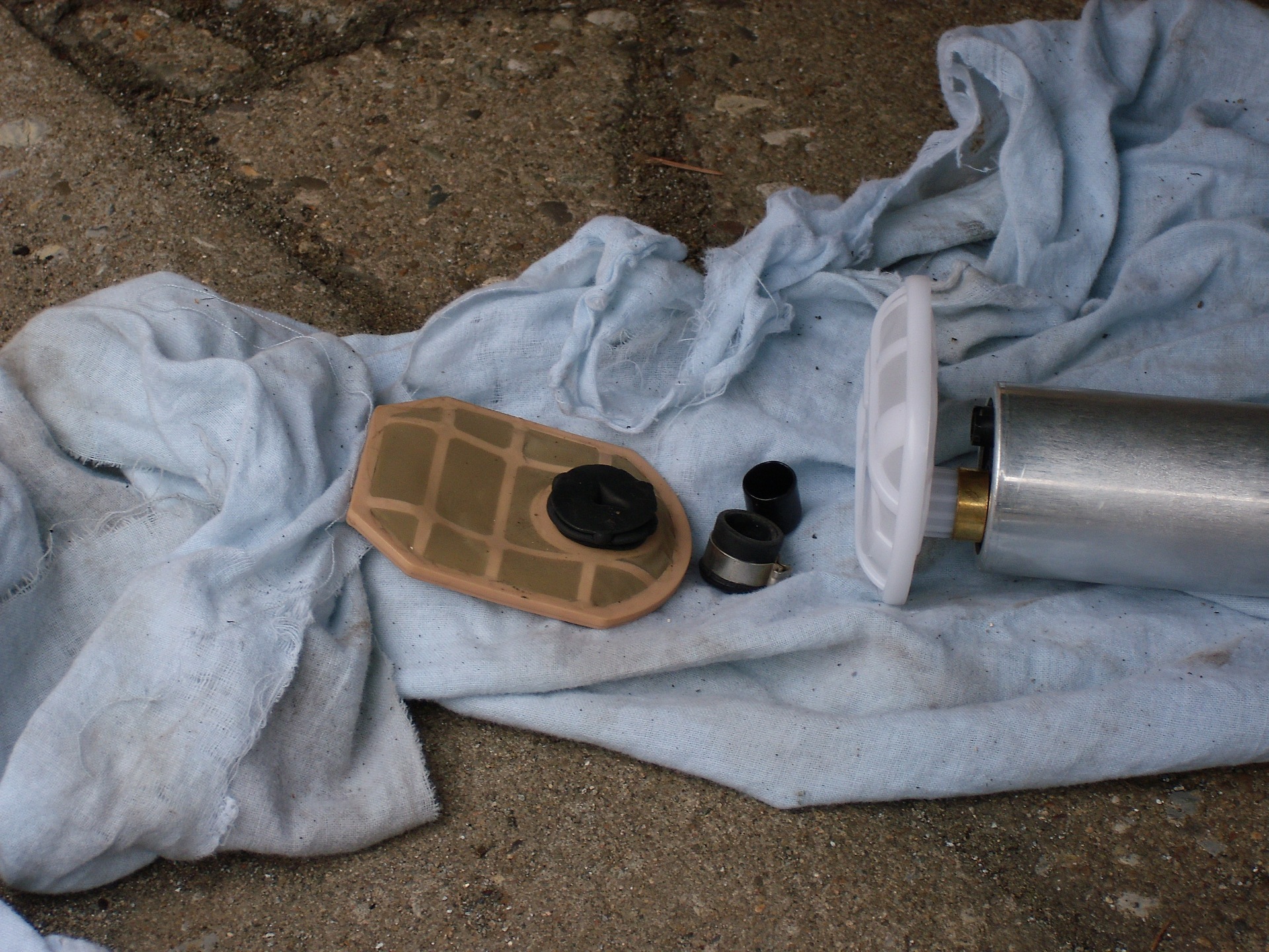

Китайский. Достался забесплатно вместе с бенз. фильтром:) И так как он был, то почему бы его не поставить? Двигатель иногда не хотел крутиться выше 3500-4000 о/мин. А если его пытались заставить он сильно ругался. Насос при этом страшно гудел. Заодно отчистил от ржавчины крышку-держалку бензонасоса и покрасил. А также был выявлен факт, что не смотря на очень страшный вид снаружи, внутри бак не ржавый.
Насос работает и не гудит, мотор тоже работает нормально, что очень радует.

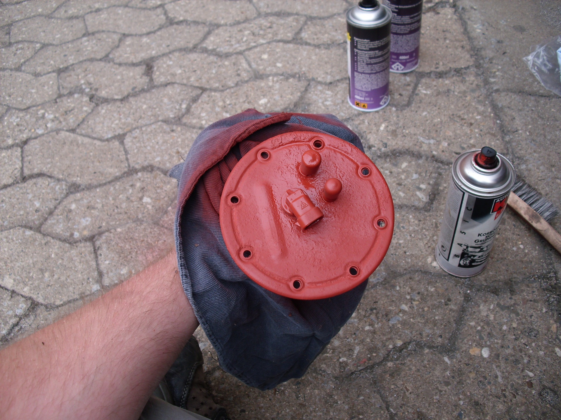

А почему сначала была покрашена в красный, и тут же в чёрный?
Красное это грунтовка.
Подскажи пожалуйста, я в этом пока полный ноль. А почему перед покраской нужна грунтовка – почему нельзя прямо по железу покрасить?
Краска тупо отвалится. В данном случае грунт специальный, по ржавчине (кислотный у вас вроде называется). На нём краска хорошо держится.
Во, теперь яснее. Мне вот здесь forum.opel-club.ru/index.php?showtopic=110374 как раз посоветовали сначала кислотным грунтом покрыть, а потом ещё и обычным в 2 слоя каждый!
