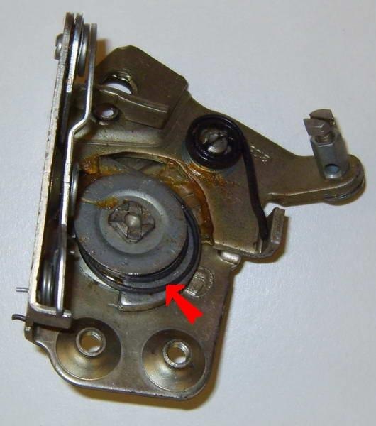

Недавно взялся за переделку замков на своей машине. Сделали так что двери закрываются как на иномарке.Идею эту мне подал EugeneOlegovich. много искали информации по этому поводу, и нашли самый оптимальный вариан, и он оказался самый практичный и верный…
Первым делом вытащили замки передних дверей ( до задних еще руки не дошли ), вычистили от многолетней грязи, и тому подобного… позже вытащили пружинки с хроповика ( как показано на рисунке), но самое интересное было позже…
Нашли рецепт "гурманов" классических замков, для этого понадобилось 4 тюбика литола — 24, керосинка, и кастрюлька, которую не жалко =)
Суть рецепта в том, что бы растопить литол — 24 (или салидол, вообщем любую густую смазку для железок) и окунуть туда пару раз сам замок, все внутренние части смажутся, и после того как замок можно будет взять в руки, замок можно ставить…
после правельной регулировки замков и дверей, деври будут закрываться на "ура"…
Отдельное спасибо за идею и помощь в работе EugeneOlegovich!

я тоже себе так сделал но дверь стала открываться тише чуть тише а закрываеться так же как было раньше но я просто помазал литолом 24 возле храповика, значит надо в тазике просто налить керосина и в тазик налить литола и окунуть его пару раз и все что ли и тогда будет закрываться и отрываться тише, я у тебя эту статейку возьму чтоб не забыть я тока эсперемент делал с левой задней дверью
попробуй, помогает. Проверенно!
