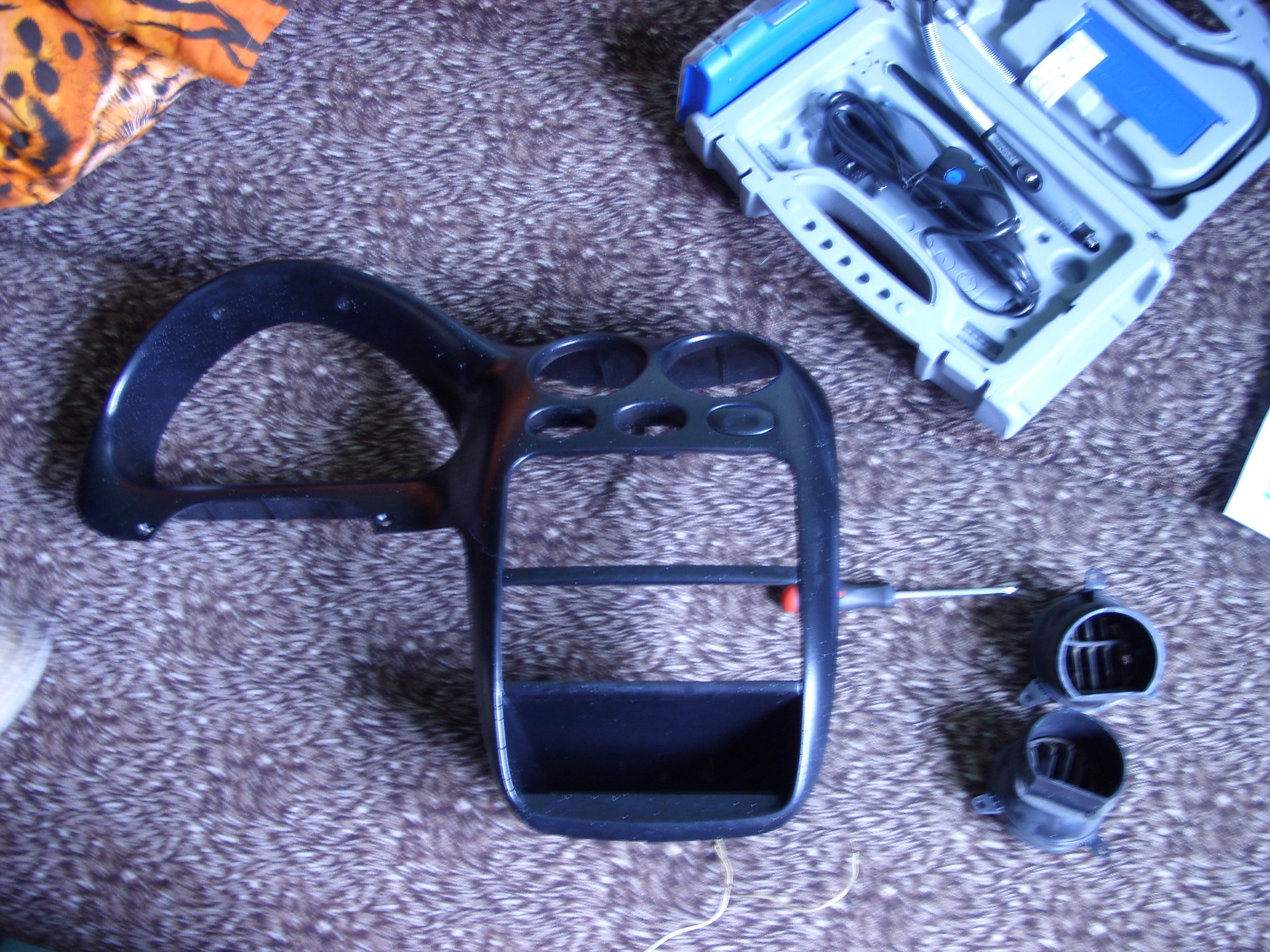

Выбрал место для инсталяции — вместо воздуховодов центральных:
Вырезал:
Примерил:

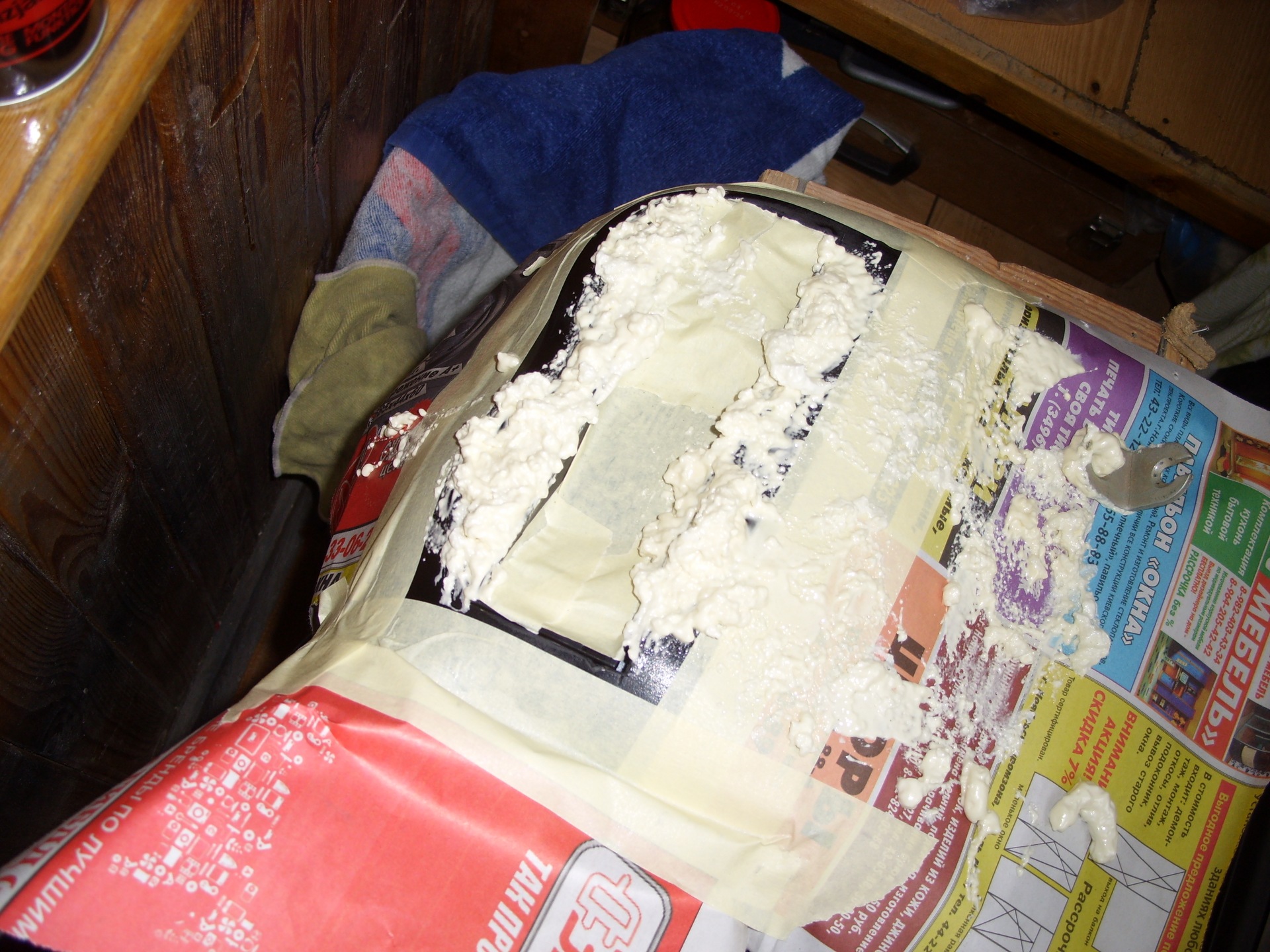

Запенил монтажной пеной для придания рельефа:
Срезал все лишнее с пены:

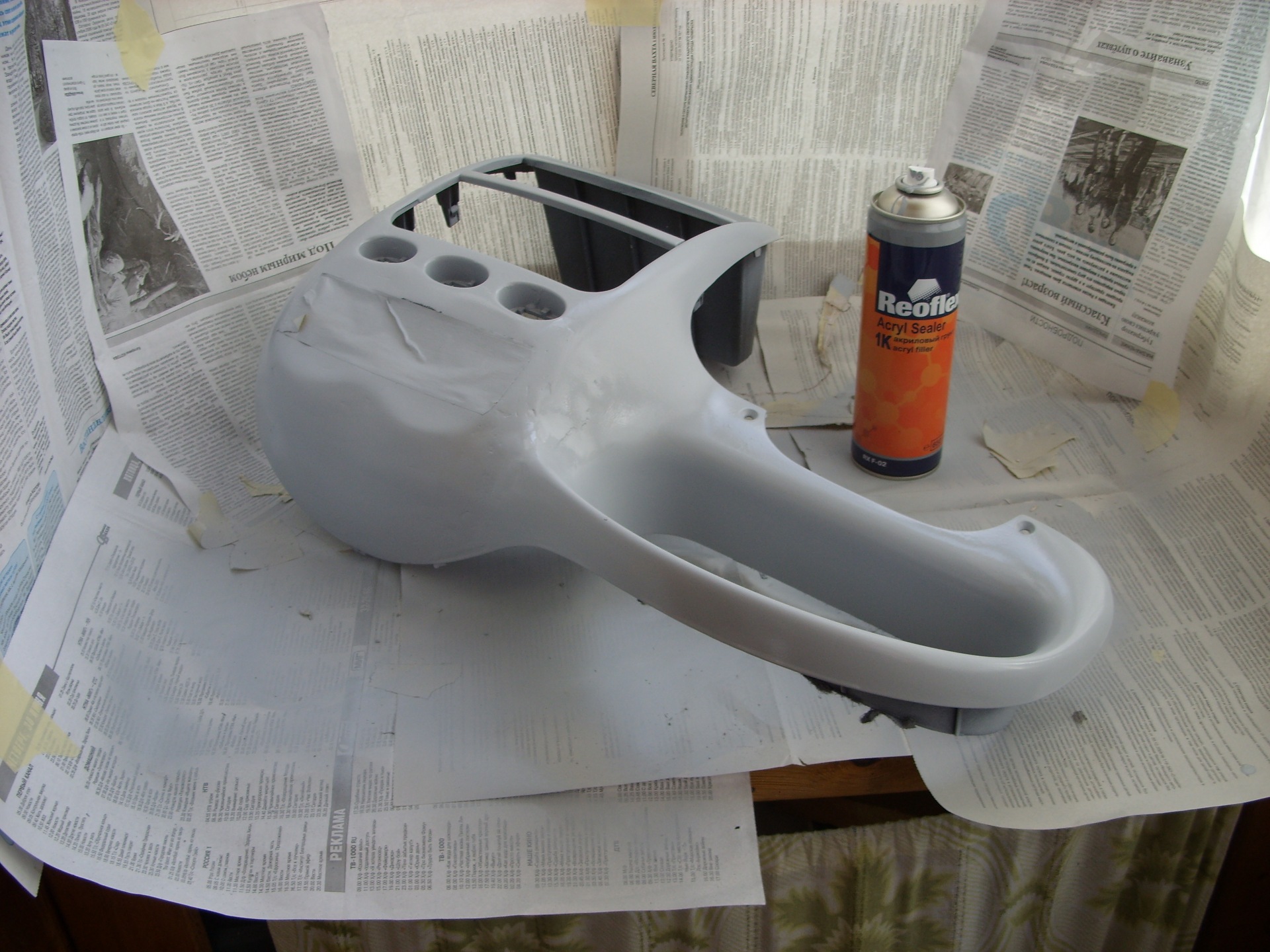

Загрунтовал, посмотрел насколько все гладко идет:
Еще раз зашпатлевал и выгладил:
Финальные 3 слоя грунтовки:
