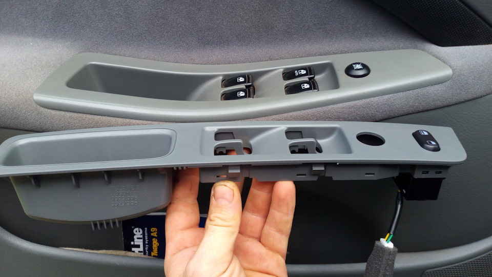

Давно хотел поставить доп кнопку цз и убрать все пипки с дверей. Приобрел кнопку цз кат №96552824 и облицовку обшивки левой двери кат №96615368
Посмотрев схему нашел провода желтый 3 и зеленый 11 идущие до колодки С351. Проводов нет в двери, их надо добавить . На разборке купил жгут эл .проводки левой двери, выдернул от туда подходящие по цвету провода, воткнул в колодку своей двери. Черный провод подключил к массе, собрал все в отдельный жгутик и подключил к кнопке. Так же снял все пипки с дверей.

Как ты так ровно выпилил под кнопку?Купил такую и не пойму.
это заводская накладка
Заводская с кнопкой цз?
Понятно.Блин 400 рэ тдавать из-за этого отверстия под кнопку(((Ладно спасибо может закажу))
Заказал)))

А не подскажешь такую панель(накладку) управления стеклоподами с кнопкой (её код) на вагон…
Кнопку купил но резать не охота да и получиться не очень мне кажется(((
96615368 но это на седан. на хетч вроде как нет такой заводской накладки с отверстием под кнопку
На вагон 96615368 не подходит. Кто знает артикул на универсал, подскажите.
на вагон нет такой накладки.
Я расстроен…колхозить не умею.

А накладку без кнопки ЦЗ где дел? ))
где то лежит. нужно поискать?
Глянь, пожалуйста, если не в лом.

да верно. по этой схеме мы просто вставляем 2 недостающих провода которые есть в максимальной комплектции (масса есть в двери) .
Что ты имеешь ввиду под максимальной комплектацией?
У нас в Украине макс комплектация . Это цдх с автоматом и климатом

эх… ктоб подсказал такую накладку с кнопкой (ее код) только на хетч…
если я не ошибаюсь на CDX комплектации на хетчи такие закрывалки на двери тоже ставили… не только на седанах было такое
на хетч где то видел, постараюсь найти кат номер.
VladE
кат номер на хетч 96615361
спасибо, посмотрел по каталогу вроде то что надо!
единственное exist по такому номеру ни срок поставки ни цену не рисует :(
надо будет к ним заехать спросить может код поменялся у моделей > 2008 года
Legazoid
это не то… я заказывал, пришла обычная накладка без выреза под кнопку ЦЗ
специально ездил на Укравто узнать номер этой накладки сказали что на хетч 96615361, может быть ошиблись
мы пробивали эту накладку с оф. диллером (Exist ее не возит) — она действительно на хетч/вагон, с четырьмя эл. стекло подъемниками, по вину пробивалась, но по приходу ее — на ней не было заветного отверстия. :(
P.S. на упаковке был именно этот номер… Не я никого не виню, не подумайте.
попробую еще раз узнать, ну должна же быть накладочка на хетч с отверстием под кнопку цз
На самом деле, я буду тебе очень признателен. Я тоже буду искать, хотя мне кажется, что поиски будут тщетными.

я заказывал на хэтч 96615368
и она была с отверстием под кнопку цз?
да… и не то что была, а есть! могу фото скинуть…
скинь . а еще лучше делай запись в своем бж про накладку . много людей тебе спасибо скажут .
