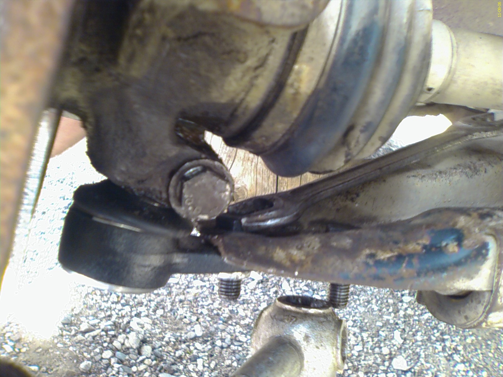

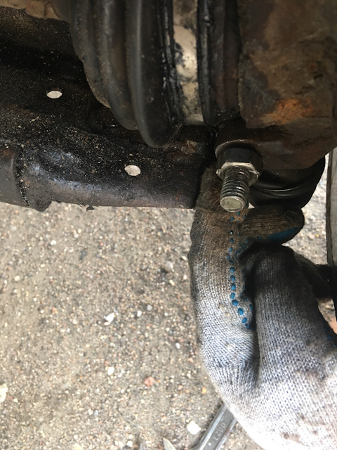

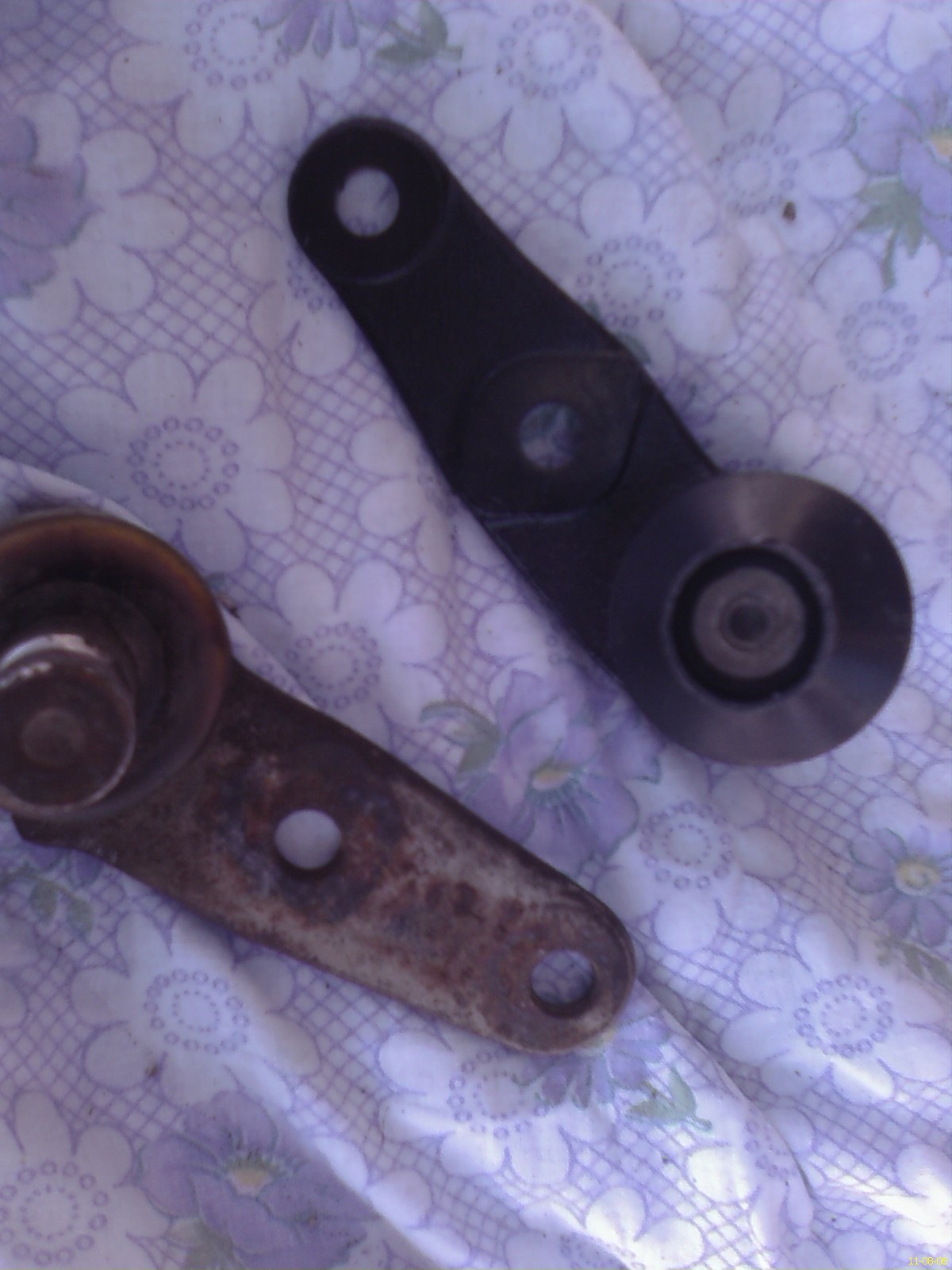

Перезаказал шаровые 19 мм SWAG (32 78 0010 и 32 78 0011). Запчасти пришли, пришло время их ставить, делал все во дворе, поддомкратил сначала один бок (предварительно сняв колесо), подставил пару бревен под остатки порогов)) начал скручивать шаровую, сразу возникли проблемы с болтами резьбы на болте что держит палец шаровой просто "не было" потратив не один час на снятие израсходывав тонны)) вэдэшки болты таки были сняты, опора досталась очень легко и также легко была засунуты новая, старая опора выгялдила очень плохо: палец ходил очень легко, защита была порвана, правая опора по ходу движения, держалась на очень проблемном болте непонятного производства, который был с трудом скручен через час мучений, после снятия пыльника, опора была в ужасном состоянии с разорванной резиновой защитой ( видимо не менялась очень и очень давно), новая встала без проблем, все опоры были закручены на новые болты найденные "во дворе", осталось поменять опорные подшипники и рулевые наконечники и можно настраивать схождение на стенде.)) Поездим посмотрим что будет!)
