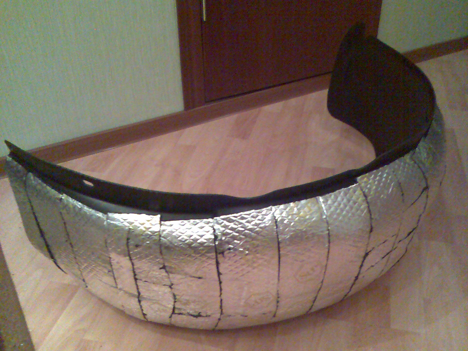

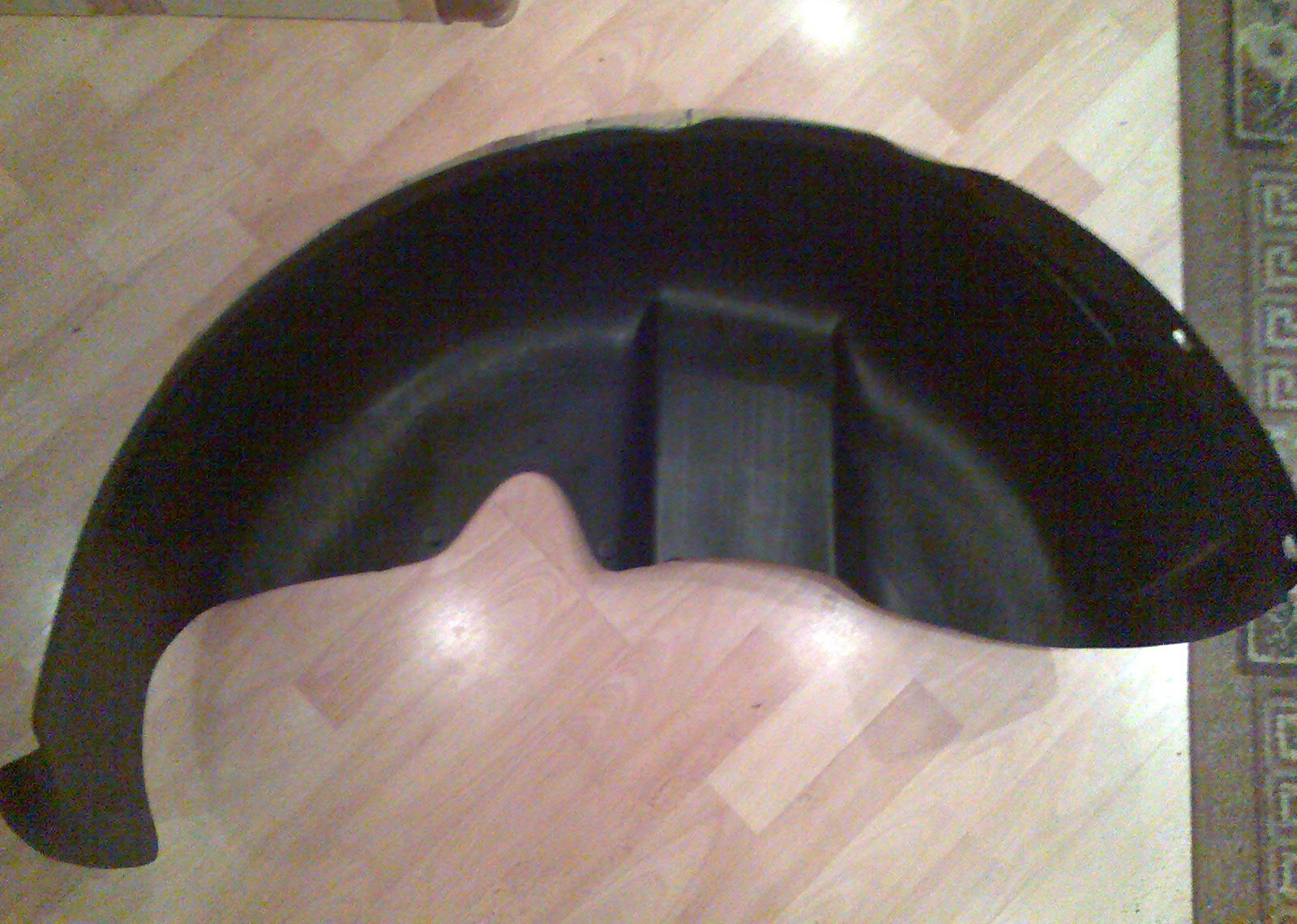

Для устранения звона от летящих камней, были установлены подкрылки и шумовиброизоляция.Результат превзошел все ожидания)
Арки были обработаны мастикой STP NoiseLIQUIDator, а подклылки обклеены Вибропласт Gold
А родные подкрылки которые сзади стоят — они остаются или демонтируются за ненадобностью?
Родные не снимал
