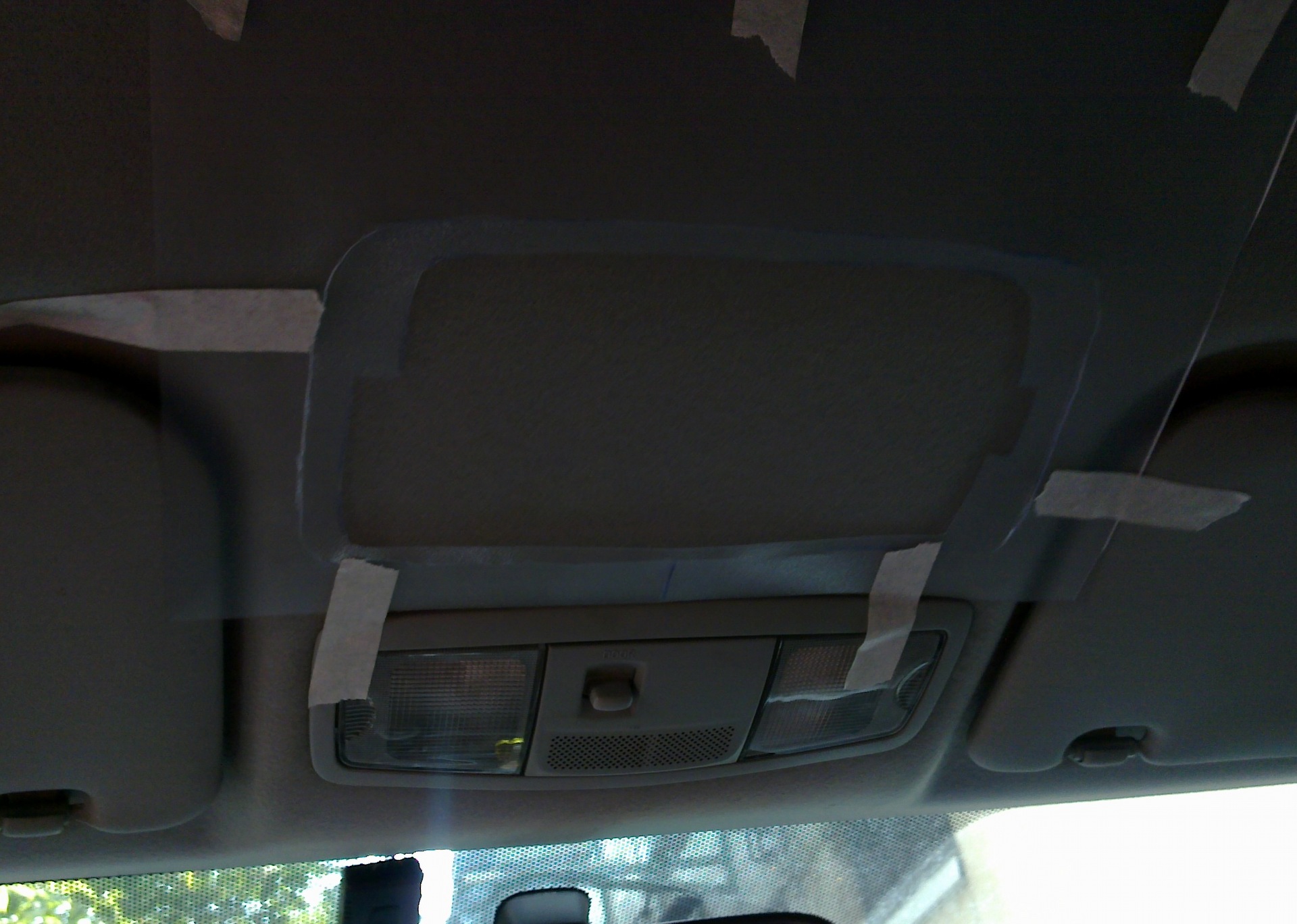

— берем лист А4
— обводим внешний контур очечника
— рисуем приблизительно от руки внутренний контур по мотивам представленного рисунка
— вырезаем
— подгоняем
Получилось, на мой взгляд, очень неплохо!
Переносим полученный шаблон на плотный полупрозрачный материал =) (я брал от папки для бумаг!)
Со стороны плафона освещения и до ВНЕШНЕГО края очечника на трафарете должно быть ровно 2 см.
Вырезаем!
Еще раз меряем и подгоняем!
Тыкаем в ASA каталожный номер нового потолка… Узнаем, что его цена 16тыс.руб. и еще ждать надо две недели =О
Поэтому, как у сапера, у нас шанс только один =) а то жена сказала, что очки мне в ближайшее время не понадобятся =)
Топаем в машину, прихватив необходимые инструменты!
Клеим трафарет на потолок. 100500 раз проверяем, что приклеили нужной стороной (а то в клубе уже вырезали наоборот =) да и я сам чуть не резанул =))

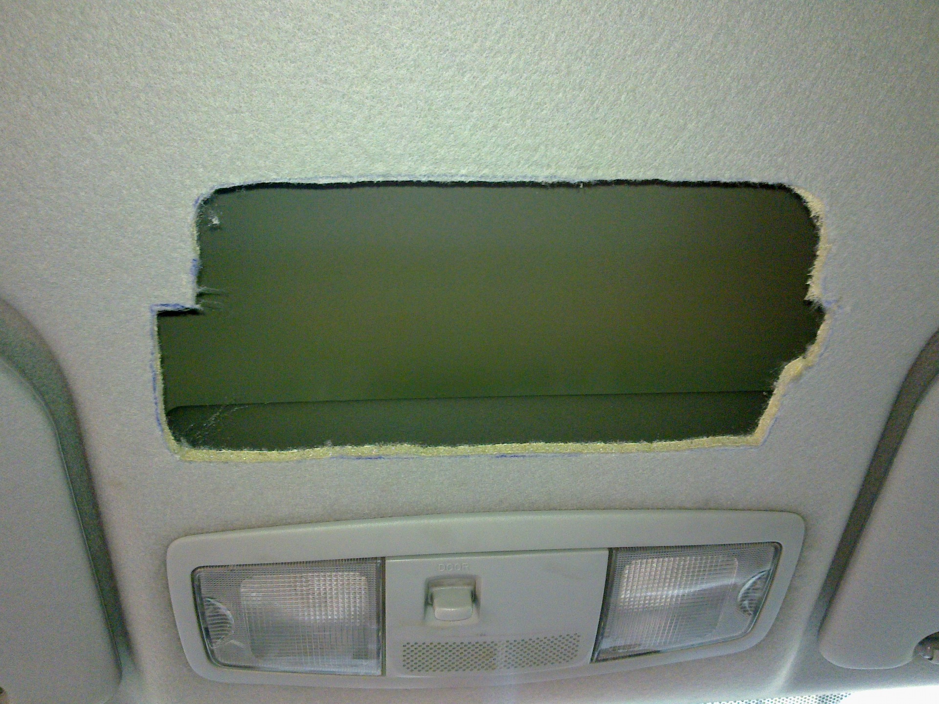

Выдыхаем =) Вырезаем!
Со стороны плафона подклеиваем небольшую полоску шумки, чтобы обеспечить плотное прилегание!
Вставляем очечник!
Теперь у меня есть куда класть очки =) Чтоб не искать их по всей машине!
Очечник сидит очень плотно, мне даж показалось, что одно крепление сзади не защелкнулось, но достать обратно не смог => защелкнулось =)

Ну ты дал))) Сыкотно так резать) Ну тут хорошо, что в том месте ничего не проходит под обшивкой, а то прикинь разрезал, а там сюрприз)
Не… Ну я предварительно все просмотрел в ASA и интернете! Но вообще — было стремно =)
Прикольно получилось… На фотке где ты резал потолок, я аж сам выдохнул)))) Рискованно))))
Сам переживал ппц =) жалко так машинку-то резать… да и руки не сильно прямые =) но все здорово получилось вроде =)
