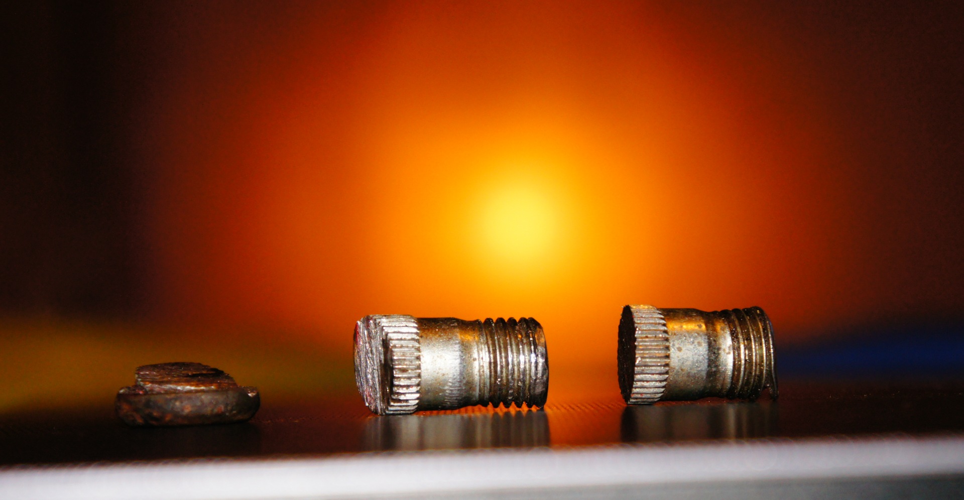

На 2 болтах притягивающих колесо было очень стремно ездить, как раз выдалась погодка, решил сделать замену! =)
Экзист чет тупить пока, шпильки будут завтра. а вдруг дождь и погода испортиться. решил позвонить в ближайший магазин запчастей для корейских авто, там оказались от акцента (гетца) 60 руб штука, поехал взял три. Завтра в экзисте еще заберу 8 шт., пущай будут =)
И тут началось. опишу подробно, может кому пригодиться, что нам нужно: баллоник, трещетка и головка на 17, молоток, напильник ( крупный, хороший), ножовка по металлу + запасное полотно, крупная крестовая битка для трещетки или ударная отвертка и конечно же WD-40.

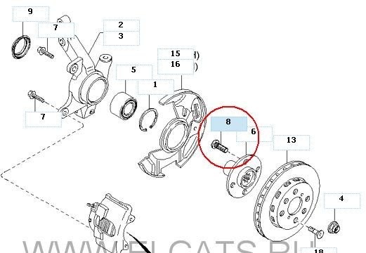

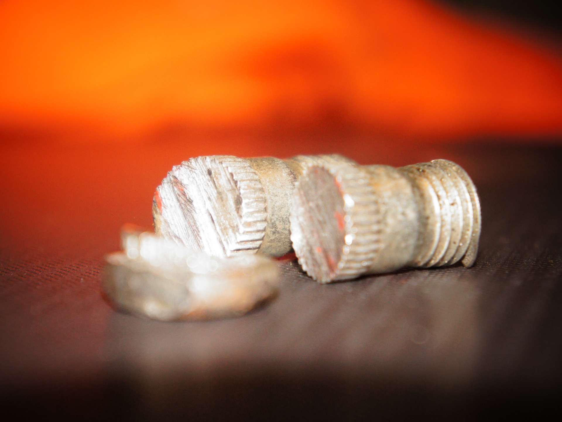

7 Теперь выбиваем обломок шпильки, но она упирается в кулак. берем ножовку по металлу и отпиливаем шляпку, после чего легко выбиваем "огрызок". Хочу заметить что металл шпилек мягкий! Видимо из-за этого они и ломаются.
8 Берем шпильку и напильником стачиваем шляпку, как на рисунке, убираем красное. Уходит не больше 2-х минут, металл очень мягкий!
9 После этого берем сточенную шпильку и забиваем ее на место, (осторожно, не перебейте кольцо кожуха переднего тормозного диска, что я и сделал =)) бьем до тех пор пока она не сядет до конца или можно на резьбу одеть гайку большего размера и затянуть гайкой и шпилька сядет на место.

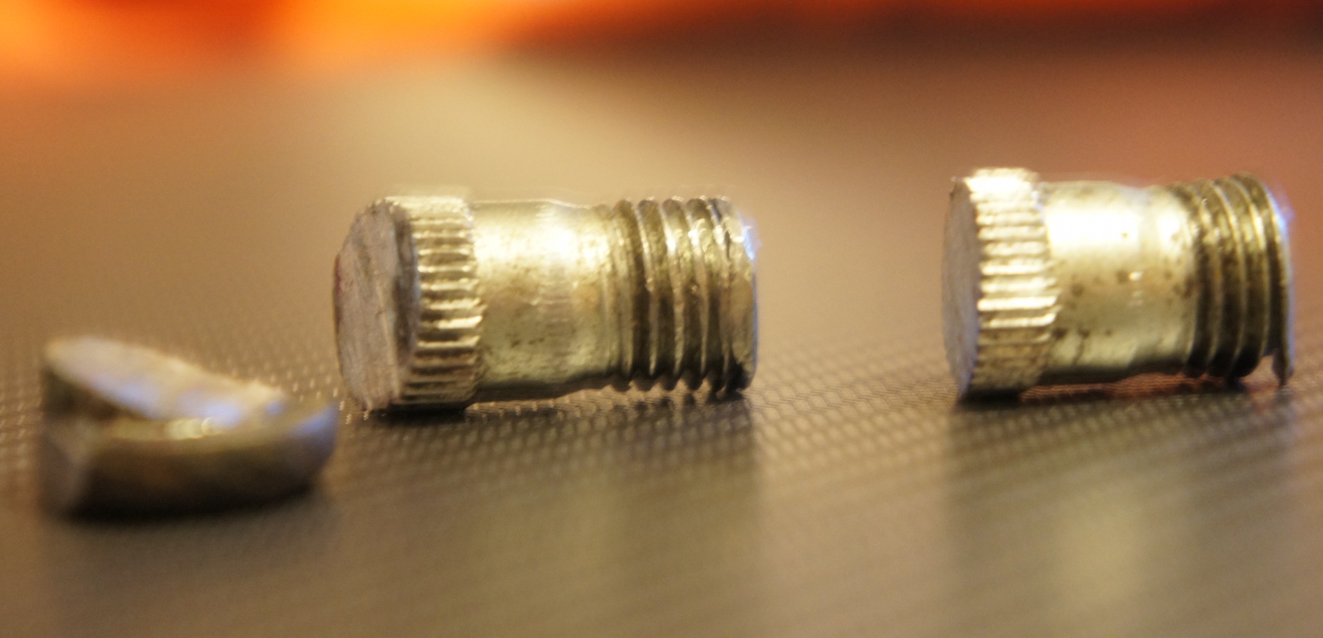

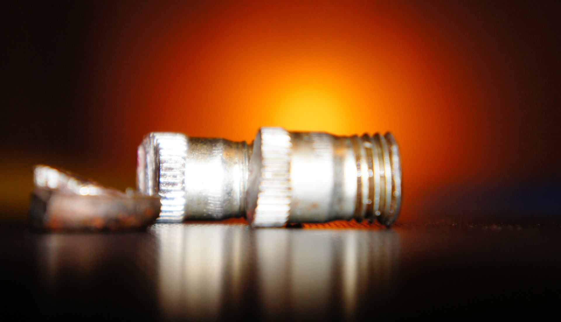

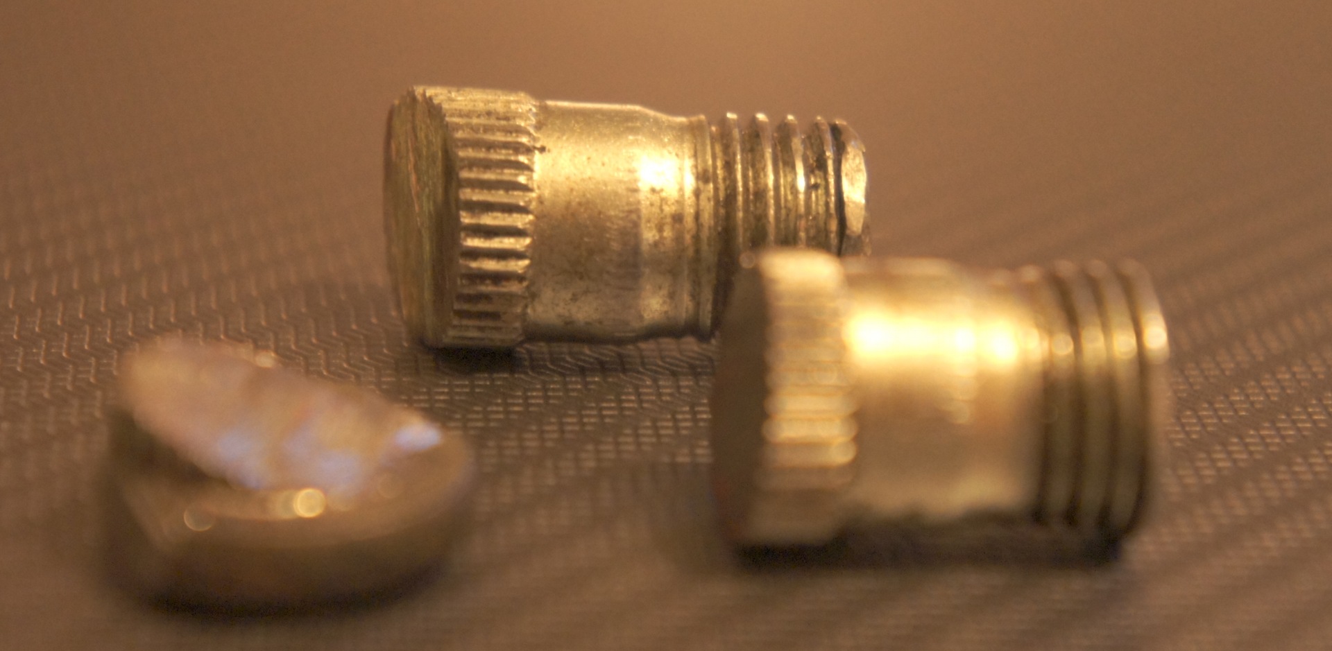

Немного фоток, "огрызки" оказались фотомоделями и согласились немного попозировать! =)

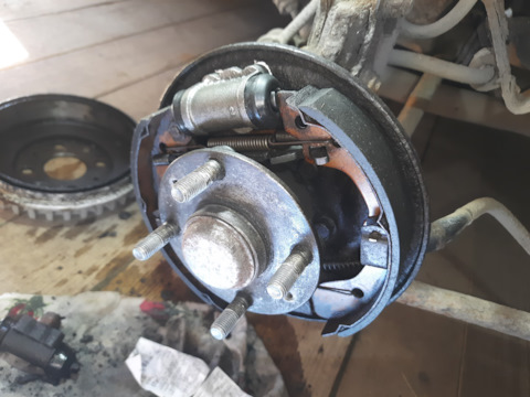

перерыл весь инет, не могу найти… подскажите пожалуйста какая резьба у вас на шпильке и шаг . очень надо
ох. думаю врядли помогу.
как я понял шпилька подходит от любого корейца (киа, хендай) я вчера заднее колесо не смог открутить — похоже шпильку сорву… надо ехать покупать
Лучше попробуй открутить! постучи по гайке, шпильке. вд-шка
благо гайка открутилась, смяло 2 первых витка резьбы шпильки и всю резьбу гайки
