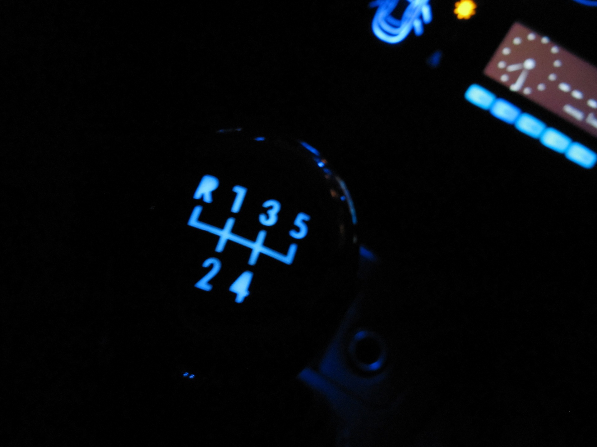

Видел как пару ребят на drive мутили сею штуку. И вот дело было вечером-делать было нечего, решил подсветить и я свою ручку.
Для этого мне понадобилось:
* руки растущие откуда надо
* ручка капэпэ xDD
* лента диодная 5см
* два 5мм диода
* провод
* паяльник и часа полтора времени.
Разбираем ручку. Там все просто-подковыриваем хромированную часть, она снимается, и выдавливаем из нее "пятачок" с положениями скоростей.
Далее нам понадобится наждачка 6000, ей мы будем снимать хром с цифр.А обратную сторону соскребаем ножом или отверткой. В итоге у нас получается :
Берем ленту (синюю), уже с припаянным проводом. В ручке есть отверстие (как будто бы специально) для провода, просовываем
Берем пару красных диодов (будут загораться при включении задней передачи) спаиваем их вместе,
минус кидаем к ленте, плюс- на отдельный провод и в последующем соединяем его с плюсом заднего хода (зеленый провод).
потом изолируем все . Я использовал обычный прозрачный герметик и собираем все назад.
вот что получилось:
ну и в добавление ко всему видео:
P.S.
Плюс для ленты я брал от подсветки стеклоподъемника (белый провод)
всем кому понравилось, не стесняемся, нажимаем пальчик!

Отличная идея отличная реализация отличный результат! А как реализовал включение заднего хода?
запитал от парктроника)
то есть когда включаешь заднюю то загорается красный а синий в это время гаснет?
неееее)это мега заморочка)))синяя горит постоянно, при вкл габаритах…а красный горит только при зад. передаче на других гаснет… а зад ход плюс габарит получается филолетово-перламутровый из-за слияния синее и красного)))
Ааааа, тогда ясно, вот я и думаю как ты сделал так, а оказывается все намного проще)))
все гениальное, просто)
