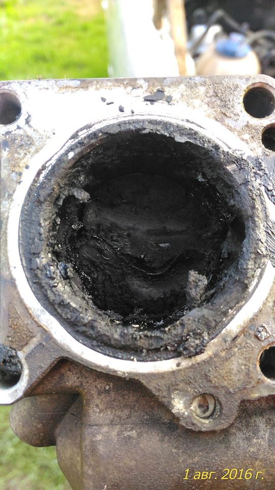

1) основная часть — клапан EGR. Обеспечивает перепускание газов из выпускного во впускной коллектор. По причине постоянного контакта с раскалёнными газами — наименее живучая часть системы. Основная, она-же и самая главная неисправность — негерметичность. В разных модификациях системы EGR может управляться как электрически ( большая часть автомобилей GM ) так и пневматически ( основная масса автомобилей ) .
2) соленоид EGR. Применяется в системах с пневматическим управлением клапаном. Основная неисправность та-же что и для клапана — негерметичность и на работе двигателя сказывается одинаково так-как в результате мы тоже получаем открытый клапан EGR.

Во первых сам клапан EGR. В нём нужно очистить седло и шток клапана для обеспечения плотного закрытия и свободы хода клапана. Для этого очень удобно использовать жидкость для очистки карбюратора в аэрозольной упаковке. Однако будте внимательны, попадание жидкости на диафрагму может вызвать её разрушение, так как входящие в аэрозоль вещества разлагают резину.

Можно ли отключить систему и нормализовать работу двигателя ? Можно, вполне достаточно вырезать из тонкой жести прокладку под клапан EGR не прорезая отверстия для прохода газов. Внимательно посмотрите на клапан, если шток выступает за посадочную плоскость, отверстие под ним сделайте обязательно. Вот и всё, но сразу хочется огорчить владельцев многих Фордов — система контроля за работоспособностью EGR обязательно зажгёт MIL. Так что придётся мириться с горящей лампочкой на приборной панели. Владельцам Крайслеров и GM проще — при таком отключении лампа не загорается.

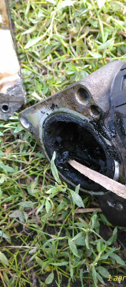

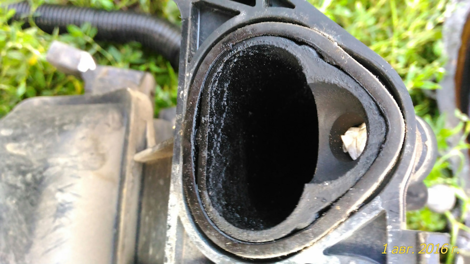

Дросель почистить можно, а впускной колектор как? Это целую ванну нужно для отмачивания… Весь сад и сам будешь черным. Какие немцы толирантны, неграми делают водителей своих машин
Этот дёгть для трубочиста работа.Посмотрите под щепкой сколько его
Это каким нужно быть конструктором чтобы придумать подачу сажи и паров масла в впускной колектор. Это все равно, что выбросить воздушный фильтр и ездить с песком в колекторе.Вот, что получается с пространством впускного колектора, (на фото дросель перевернул для показа ковырнув её щепкой…)и эта шняга на стенках во всём впускном колекторе.
