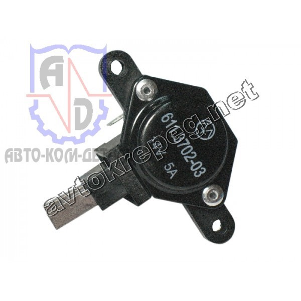

Значит так идем в магаз и покупаем любой из этих РН
93.3702
844.3702
845.3702
611.3702-05
7931.3702 И4
7931.3702-01
9444.3702

я купил последний из списка- Украинской сборки

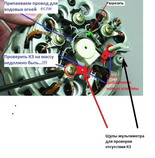

далее нужны будут 2 клеймы к нему с внутринним диаметром 8мм и выходом на обычную папу — я правда делал сам в магазине небыло таких
проверяем как они входят в новый РН
далее идем к машине и отключаем акум — откручиваем силовой провод от гены — сдергиваем провод указания зарядки — снимаем крышку отжав 3 фиксатора — стаскиваем её — далее откручиваем 2 болта РН и снимаем старый РН.
Далее самое основное. Откусываем диоды доп питания от общей ленты
откручиваем болт обмотки и садим туда нашу самодельную клейму 8мм "W" с выходом под папу, обязательно подкладываем изолирующие шайбы от корпуса. затягиваем проверяем мультиметром что бы не было КЗ между массой и обмоткой иначе СПАЛИТЕ ГЕНЕРАТОР вторую папу В+ садим на на основной болт зарядки без шайб.
(По желанию не обязательная доработка) можно припаять к от кусаным выходам диодов провод ДЛЯ "Ходовых огней" :) но это повторюсь не обязательно можно просто оставить эти диоды без внимания.
Ну а если все правильно то результат, при полной нагрузке напряжение на акуме не падает ниже 14в

PS кто будет переделывать в ВАЗ 2110 нужно будет поправить схему в приборной панели иначе индикация зарядки будет светится в пол накала — в приоре панель трогать не нужно все заработает сразу. Для Ваз и подобным приборкам где вполнакала светится забираемся в панель и отзваниваем этот резистор
и далее выкусываем его

просьба уточнить Клемма W изолируется от болта на массу, но остается контакт с обмоткой и диодом?
да — это обязательно и на принципиальной схеме это видно

вопрос, а клемма W разве не с общей точки трех статорных обмоток берется?
Нет с чего вы взяли? W следит за фразой.

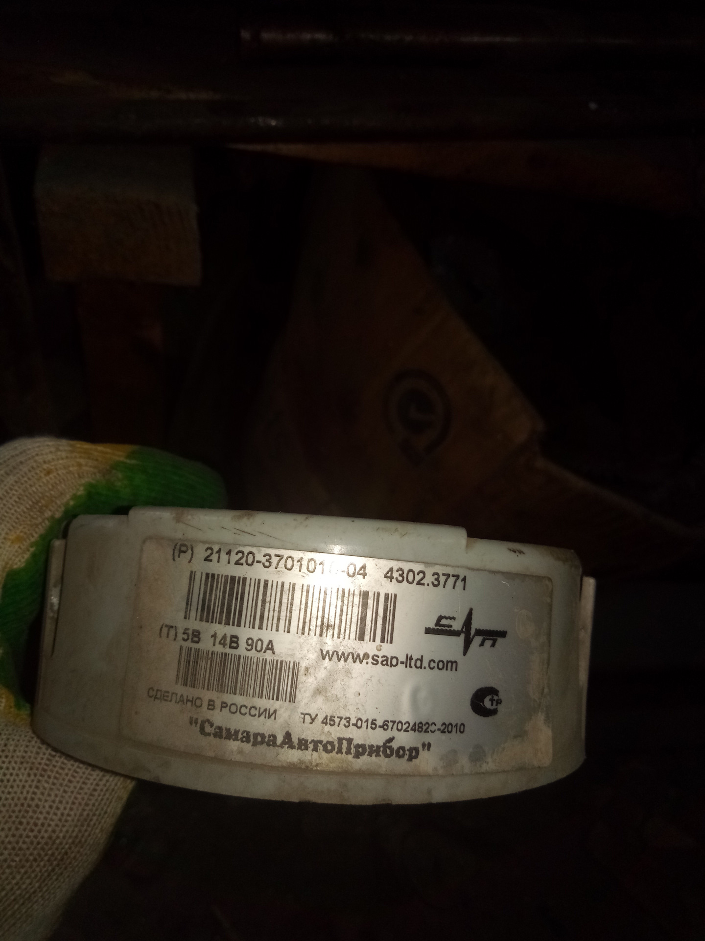

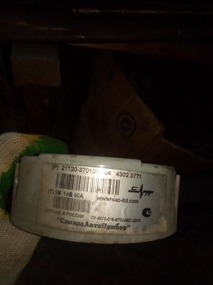

Короче дело такое.Завтра хочу поменять регулятор напряжение так ка не хват напряжение.Пришел сегодня в маг. смотрю цена на РЕГ.НАПР- 500руб вилы, а на ВАЗ-10,11,12 -150 руб.По дойдет ли регулятор напряжение от ваз 2110.Авто у меня 2008 года
так ты бы хоть модели списал что ли так то я не гадалка…
x777xx152ru

контакт нужен между фазой (выводом обмотки статера) и проводом W, но так как ты же это все будешь прижимать болтом выкручивающимся в корпус есть опасность что ты посадишь их на массу — это все равно что коротнуть + акума на минус, (гена сгорит) так понятней ? для этого там есть родные изолирующие шайбочки которые помогают отделить тело болта от вывода обмотки и провода W, которые должны соединится между собой.

Короче дело такое.Завтра хочу поменять регулятор напряжение так ка не хват напряжение.Пришел сегодня в маг. смотрю цена на РЕГ.НАПР- 500руб вилы, а на ВАЗ-10,11,12 -150 руб.По дойдет ли регулятор напряжение от ваз 2110.авто у меня 2008 года ГЕНЕРАТОР стоит 80А.
пойдет, 80- амперный одинаковый был на десятках и приорах

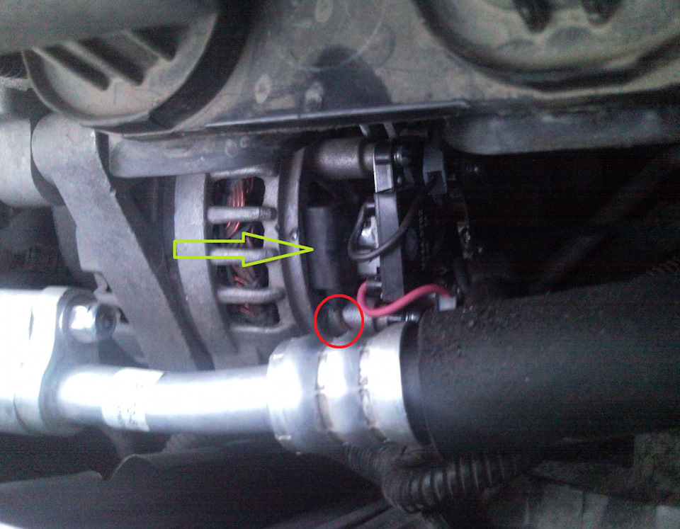

Гену разбирать не надо — делается все на месте — снять только РН старый остальное все видно там будет (бокорезами откусите диоды) — причем если у тебя не ЛЮКС или полу то тебе еще проще будет. Так как у тебя не будет очень мешающей трубки Кондиционера идущей сверху. На 5ой фото видно её
А на кабине 16 v не подлезишь, надо гену снимать. Туда вообще эта схема подходит?

ООООпаньки какая статья интересная!, тоже промучился с геной своим, поставил рн 361.3702. Разницы нет, ну разве что на 0,3 0,4 В. В вашем списке регуляторов нет моего 361.3702, отсюда вопрос не подойдет ли он для данной переделки? У нас нет выбора регуляторов даже не знаю что делать. А аккумулятор новый купил и жалко его( . Жду ответа, спасибо за статью.
361.3702 старого образца . Хотя, могу ошибаться, т.к.точного описания не нашел. На рн нового образца должно быть 2 проводных вывода у старых один.
жалко, а на какие машины ставятся они?, может не в рядах ВАЗа их можно поискать, хотя врятли у нас они есть…
это точно не для ваз идут они, помоему я покупал как для шивы нивы
ну как посмотрю, то можно же и неснимая генератора это сделать?
я не снимал

Привет! Установил РН нового образца 845.3702 в генератор КЗАТЭ 9402.3701. Сделал всё по феншую, т.к. процедура не сложная: доп. диоды перекусил, болтик изолировал, кз на массу нет, выводы РН подключил правильно (к W и B+), т.к. перепутать сложно. Перед установкой проверил сопротивление щёток, сопротивление низкое менее 0,1 ОМ. В итоге на 800 об/мин зарядки нет (менее 13В), на 1100 об/мин зарядка в норме: 14,5 В. На 1000 об/мин зарядка сильно колеблется: появляется/пропадает. Такое ощущение, что нет возбуждения, но на сколько я знаю, РН нового образца сам подаёт возбуждение на обмотку с вывода W при достижении собственной частоты вращения генератора 400 об/мин. Не соображу куда копать? Может сам регулятор барахлит? Контролька на приборке работает корректно…
думаю первым делом надо перекинуть сам РН на другой. В магазе попадаются некоторым брак. Массы как в машине? давно протягивали?
Масса норм 7GA и опрессована позолоченными клеммами
"""""""" В итоге на 800 об/мин зарядки нет (менее 13В), на 1100 об/мин зарядка в норме: 14,5 В """""""" Это обороты КВ двигателя а обороты на генераторе могут быть гораздо ниже их соотношение 1:2.4. И РН перекиньте всеж для верности. Если так же вести будет значит будем копать железо машины.
Насчёт оборотов я уже думал, но генератор по идее должен в 2,4 раза быстрее вращаться — т.е 800 к 1920, а не наоборот, иначе ни у кого бы на х.х зарядки не было. Попробую рн поменять на другой, может всё таки мне "кривой" попался…
ok ждем результатов
Добрый день! Собрался делать подобную замену, но хочу уточнить два вопроса.
Для ДХО к какой части подпитываться, у места разреза доп диодов?(из рисунка я понял что к длинной?)
Если выход W такой опасный его просто нельзя откусить, а не тянуть его с изолирующей шайбой от корпуса?или он там с другими проводами контакт должен иметь?
Спасибо за пояснение.
1. ДХО подключать в место соединения откушенных диодов (к этим диодам прямо ) к железной планочке на фото. А вообще это совсем не обязательно — там пульсации мощные если не поставишь дополнительную защиту для ДХО — светодиодны в нем сгорят
2. ДА. W должен соединится с фазным проводом генератора
