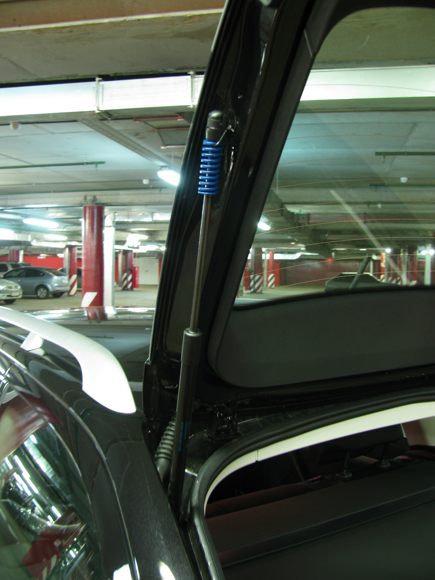

Обновление: а пружинки то поржавели :-( А я так надеяллся на хорошее какчество…Придется летом снять и самому перекрасить по-человечески (наверное в черный)
з.ы. при -10 и холоднее отстреливает на половину, а дальше амморты не поднимают, при заездах на стоянки ТЦ все отлично работает!
Одна из первых приятностей была сделана на первой недельке владения :-)
На Шкода-клубе нашёл пружинки в наличии у парня по соседству, как всегда скооперировались с Вовкой aka Propeller, взяли пивка и направились в гараж…
5 минут с перекурами как говориться и пружинки заняли свое место
и оппа

Почитал там на форуме, смущает немного- люди пишут про зазор багажника после установки пружин… есть люди которые даже хотят снять и продать такие пружины… Еще меня немного напрягает такой момент:
замок багажника после установки в закрытом положении будет всегда под нагрузкой,
(как вариант) в один прекрасный момент замок не выдержит и на трассе на полном ходу багажник откроется.
Все же, я больше склоняюсь к установки таких пружин. только не пойму какие мне лучше ставить красные или синие, может кто подскажет какие более оптимальны для Октавия хетчбек?
Для хэтча красные, для сарая синие!
При синих на хэтче стреляет очень сильно, а красные недооткрывают сарай!
У парня этого 3 года стоят — все норм… Я зазоры проверял нет проблем!
Сам электрозамок не откроется никак точно! А если и через пяток лет придется поменять стойки и сам замок — я готов! Это удобно ОЧЕНЬ!

Делают, только пружинки красные, а не синие — они слабее, а то с синими пишут можно багаж сразу в окно забрасывать :-)

У того у кого брал, пружинки стоят 3 года уже, сейчас в мороз открывают наполовину, но за такое удобство я готов их раз в год менять, а уж раз в 3 вообще! Это удобное удобство!

а там 2 варианта всего.
либо так, как у тебя, либо на термоусадку.
и покрасить пружины в черный мат.
Ну да, мне так больше понравилось — что они яркие и выделяются :-)

А как ты закрепил пружинку, а-то у меня болтается по штоку и шумит при открытии…
Обчным хомутиком пластиковым черным к кронштейну…
