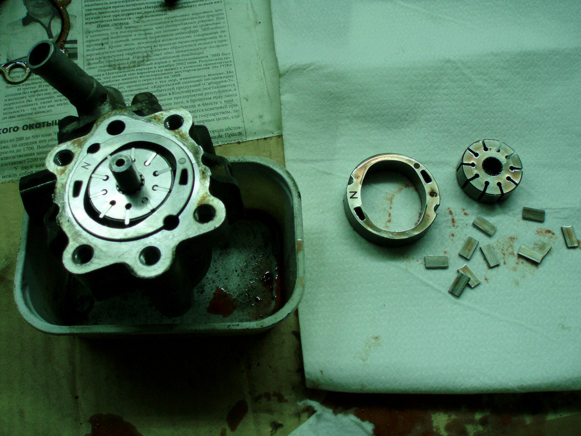

Ещё летом гидроусилитель плохо работал на горячую, трудновато было поворачивать руль. В какой то момент даже немного повизгивал насос, несколько раз заменил масло, помогло, но эффективности не прибавилось.
Поэтому вчера заменил ремкомплект насоса гидроусилителя.
Посмотрим как будет после выезда из гаража, машин пока ещё в ремонте, ревизия перед покатушками.
Но уже заводил, колёса поворачивает бодро.
Через 2 месяца после ремонта ( 11. 02. 2012г):
О проблемах с рулевым пока что не вспоминаю, колёса поворачивать легко, хоть на холодную, хоть на горячую.
Стало быть рем. комплект поставил не зря.
Всем приветик!
ГУР по прежнему в работе, проблем нет, продолжаем ездить. 21. 10. 2013г.

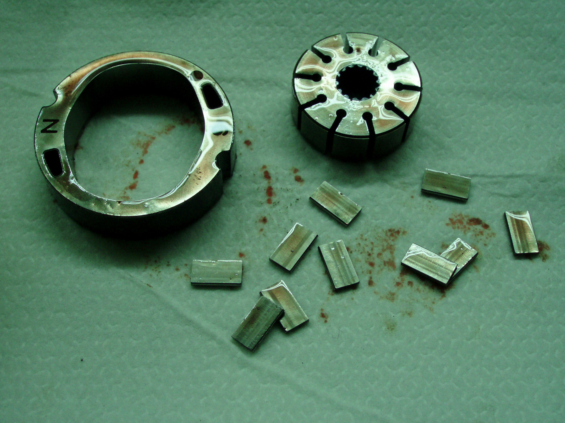

У меня насос клинило.
В пампасах на коленке разбирали и шлифовали полость, по которой бегают лепестки…

Ну в общем похож…Набило ступеньку как раз в месте расширения, где лепесток масло забирает :+)
vnedorog
А чем шлифовали, наждачкой!
Конструкция простая до безобразия, лишь бы лепески не пререкосило.
Старую пару наверное в зип брошу, хотя сейчас по сути новый насос, а вдруг.
Корень.
Из найденного наждачного старого круга сделали цилиндрик.Аккуратно зажали в дрель.
дрель ногой к стулу и получился мини шлифовальный станок.Шлифовали долго.там хороший металл.Доехал домой с работающим гидрачем.Лежит до сих пор в таком состоянии
