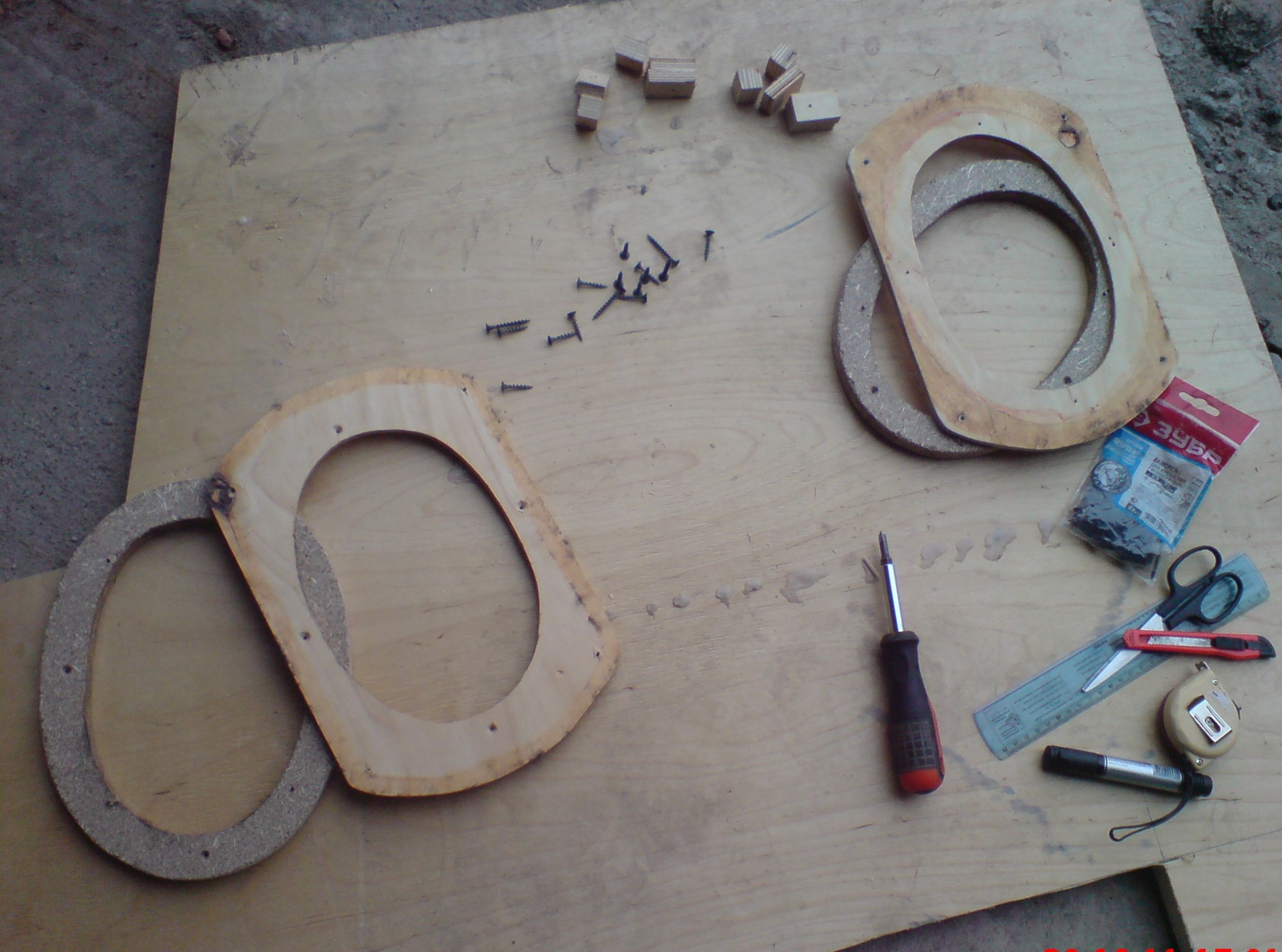

Примерив коробок нового саба оказалось что магниты тыловых овалов сильно мешают установке, было принято решение установить повыше подиумы. Посмотрев их на рынке --- офигел! 600р непонятно за что(( Короче решил сделать сам. Конструкция простецкая--- разобрал старые вышло по 2 опоры на каждый подиум, сделал между ними больше проставки, обшил карпетом и задул промежуток пеной) окончательный результат получился не хуже чем на рынке! смотрите сами)
