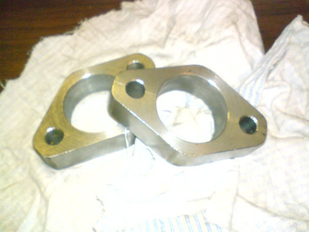

Почитал я теорию про подвеску, про ее занижение и положения рычагов.
теория: ford.h11.ru/FFF/p_fff_suspension.htm
А так же отзывы тех кто уже устанавливал себе проставки под шаровые опоры.
И решил поставить себе тоже.
Были изготовлены проставки толщиной 20 мм.
В диски R14 влезут проставки толщиной где то до 22 — 24 мм.
Чтобы прикрутить это чудо (для длинны 20мм) нам понадобятся болты крепления шкива распред вала 2110.
или любые другие болты М10х45х1.25 с классом прочности не ниже 10.
Уменьшаются крены в поворотах, что заметно даже в городском цикле.
чертеж проставки

Приветствую подскажи на счет проставки сам нижний шар шаровой плотно сидит в отверстии проставки или имеет зазор?
Зазор
Ванек подскажи пожалуйста)
позвонил знакомому в Автомагазин
и узнал же за болты
он говорит такого нет, как написал
но есть М10х50х1.25 с классом прочности 10.9
можно ли взять его и укоротить на 5 получается?!)
за ранее спасибо большое)
А почему нет. Укороти
Полезненькомс)))))
Где ты такие болты брал?я все магазины у нас в городе обошел, нигде нету(
Закажи у токаря.

Интересно как эти проставки могут уменьшить крен в поворотах? Пружины и аморты остались теже… Толлько подвеска атала ниже цента оси колеса на 20 мм… Не по феншуй…
Прочитай еще раз тогда.
все логично и легко понимается.

Под разный диаметр дисков нужны разной ширины проставки, иначе диск не залезет.
Epatazh
а при чем тут диски.
это зависит от занижения
На 13е только 10 мм можно и то у меня теперь надо подрезать палец шаровой а то трет о диск, 14е диски 20мм соответственно больше

подскажите пожалуйста про болты чем прикручивать
(Чтобы прикрутить это чудо (для длинны 20мм) нам понадобятся болты крепления шкива распред вала 2110.)
смотрю щас каталоги 2010 для крепления шкива распредвала болт м10х1.25х23.5 так от чего болты брать то?
да хз.
приходишь на рынок и меряешь.
только чтобы прочность было более 10 едениц.
от чего подберешь те и ставишь
ды вот как на рынке то скажут какая прочность? =) открыл другой каталог там вот чего пишут
Болт ВАЗ-2110 шкива р/в М10х45х1.25 2112-1006058
там на головке болта выбито

ребят поставил я себе проставки 22мм подвеска с занижением -50мм треугольные рычаги и кастрюли 17-е стоят управление улучилось от того что было в разы и передняя пподвеска стала работать как надо намного мягче. Вообщем у кого заниженная подвеска всем рекомендую! Кстате развал не делал катаюсь полторы недели на резину смотрю ежедневно все отлично резину не жрет
где такие проставки можно заказать?
у знакомого фрезеровщика )
болты справляются с нагрузкой?
болты надо с прочностью не ниже 10.

анодированный алюминий?
ну вобще в каких магазинах его продают.
это надо узнавать у тех кто занимается металлом, промышленники в общем, на заводах может узнать или еще где.
а из чего ище можно зделать?
из обычного алюминия. не запаривайся по лишней ерунде. я себе делаю из алюминия обычного, мне токарь сказал что анодированный вообще ни к чему для этой детали. под диски эр15 и занижение -120 проставки высотой 25мм.

А если из дюрали сделать? Легче будет, металл тяжеловат.
там нагрузки большие. если только Д16Т использовать. но его калить надо вроде.
не такие уж они тяжелые.
Ну скажи, какие нагрузки? Мне кажется даже деревянные выдержат! :)))
При боковом ударе, да!
ну скажем так. болты с прочностью 8.8 там ломает на раз.
поэтому болты надо прочнее и соответственно нагрузка на проставку тоже есть.
может поэксперементировать и поставить деревянные.
думаю от 1 кг лишнего веса машина хуже не поедет.
Насчет поломки болтов слышу впервые!

Д16Т- Т ов этом сплаве уже подразумевает термоупрачненный! И калить его уже не надо! Повторная закалка пост только хрупкость.

а материал какой проставки? и какой лучше будет?
30ХГСА
не слишком тяжелые получатся?

а если не цельная проставка а просто втулки вставить?я хочу поставить 30 мм.у меня диски на 15.
сломает твои втулки. вместе с болтами

Эти проставки ставятся только тогда когда машина занижается и соответственно перемешяется рулевая сошка на амморте вот на сколько она опущена на такое же высоту нужно ставить проставку
Надо себе такие намутить тоже. Только мне кажется центральное отверстие не надо насквозь делать, а достаточно немного высверлить, чтоб выпуклость у шаровой влезала и все. Так я думаю будет и прочней и грязь с водой не будет там скапливаться.
на прочность не повлияет никак. никакой нагрузки они не несут.

и если боишься можно приварить ее к рычагу. и нарезать резьбу еще и в отверстиях проставки
статья кстати интересная…
наверное это добавит уверенности)где делал если не секрет?
знакомый сделал проставки.
А мне мои тож 20мм Анд205 уже месяц отправить не может ))))) ты у себя чтоли свои то изготовил или тоже ктото из автоладовцев прислал? Я сначала как Usv попросил андрея 30 мм, но потом все ж решил 20. Хотя Антоха (хас123) поставил недавно именно 30мм и оч доволен. Хотя какихто там восторгов он не высказал, просто сказал что малость получше стало. Но это на восьмере. На калине может больше эффект выражен.
20 мм это в 14 диск.
максимум 22 — 25 влезет я думаю
если в 15. яб ставил 30 мм
сделал проставки на работе
Что реально стала меньше крениться, валкость пропала? при раскачке?
ога. на руль реагирует чотко и сразу.
конечно на все100 можно потестить только летом. но даже сейчас заметно
