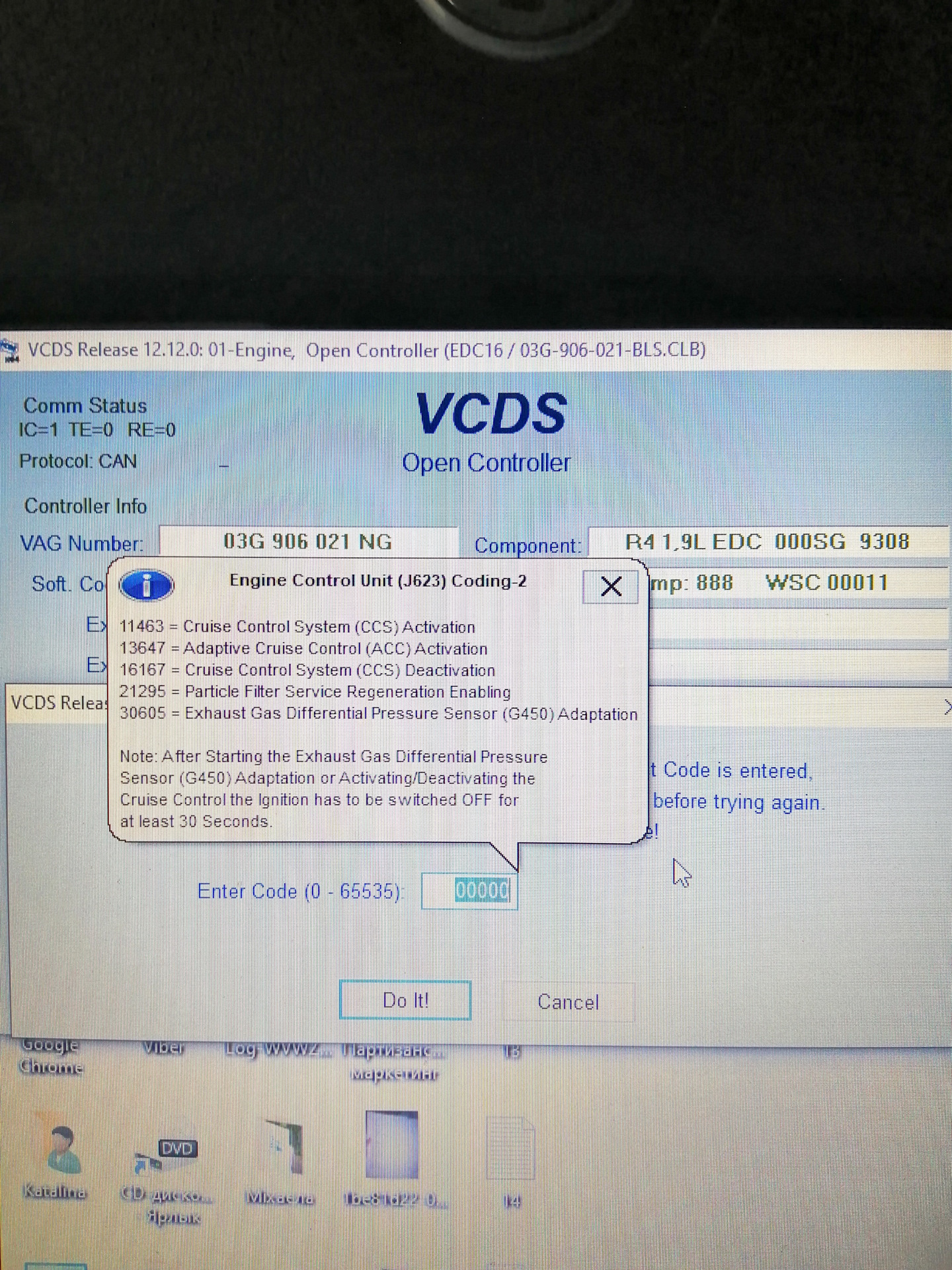

После установки круиза его необходимо активировать и проверить работоспособность. Для активации, имея диагностический шнур, заходим в

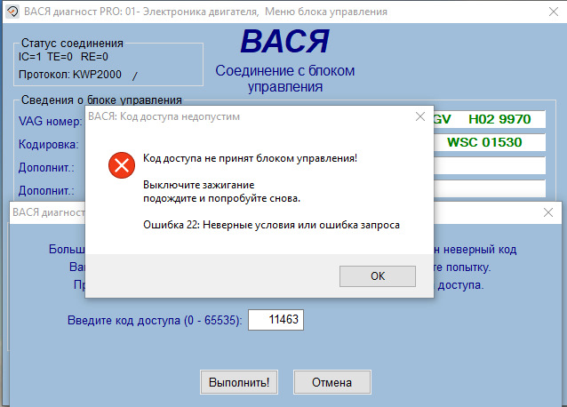

01--канал электроники двигателя, далее выбираем
11-- вход в сервисные функции
появляется окно с просьбой ввести код активации, тут всплывающая подсказка говорит за себя, если у кого подсказок нет, тогда вводим 11463, нажимаем сохранить, выключаем и включаем зажигание, в номере блока появляется буква G

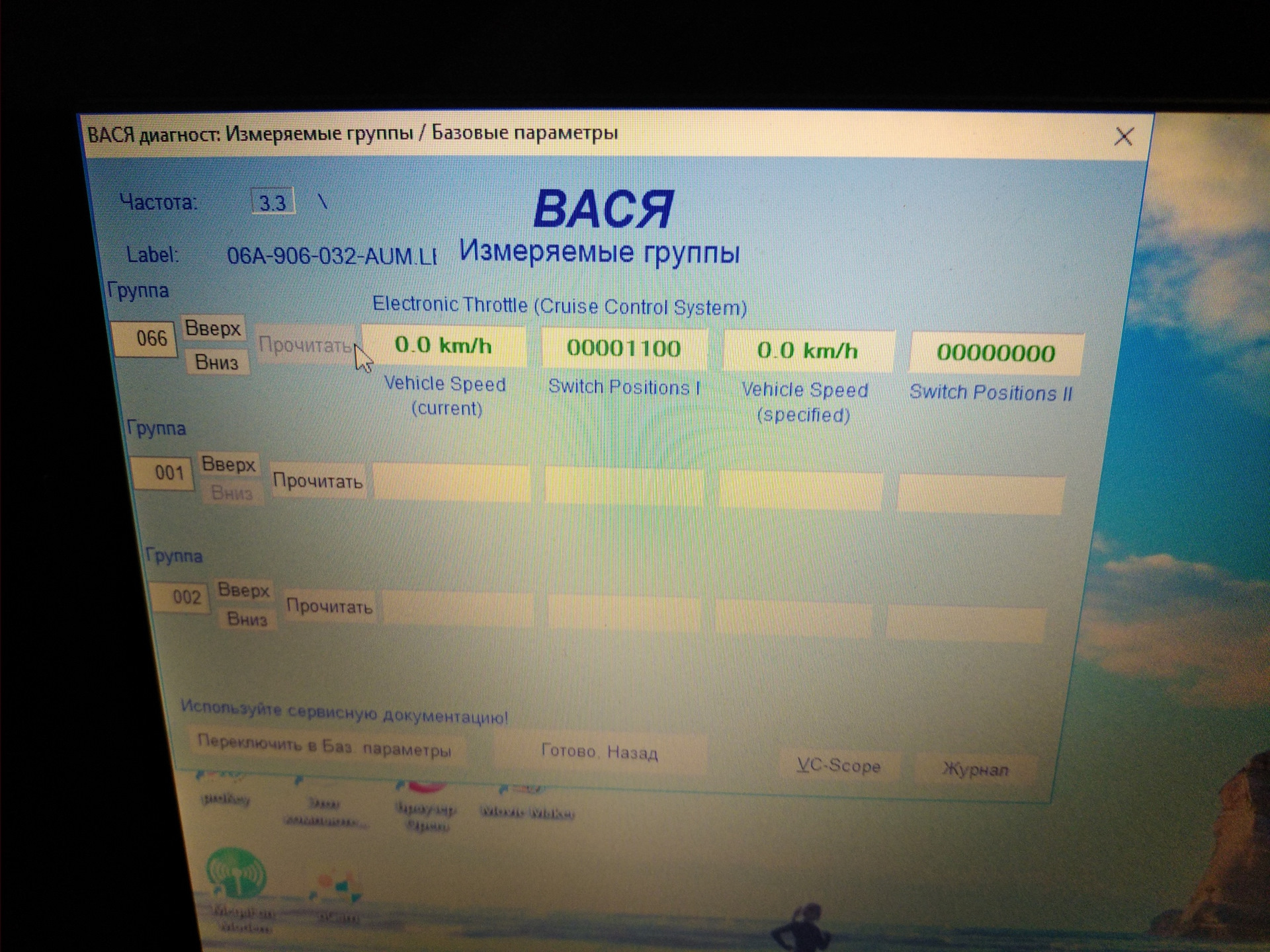

Далее проверяем работоспособность всех клавиш и датчиков на педалях. Заходим в
01 — электроника двигателя
08 — измеряемые группы
вводим 66 канал и видим исходную кодировку

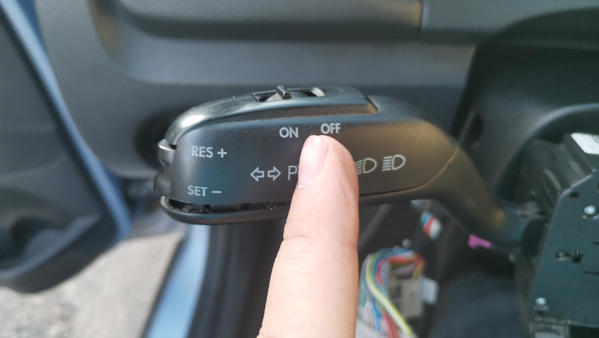

далее переводим рычажек в положение — ON — и видно изменение в 4 строчке, там поменялись последние 2 нуля на 11 (все изменения подчеркнул красным )
теперь нажимаем + на рычажке и заметно изменение ещё одного 0 на 1
нажимаем — и тоже смотрим за изменениями
переключалка полностью проверена на работоспособность всех кнопочек, далее переходим на проверку датчиков на педалях сцепления и тормоза

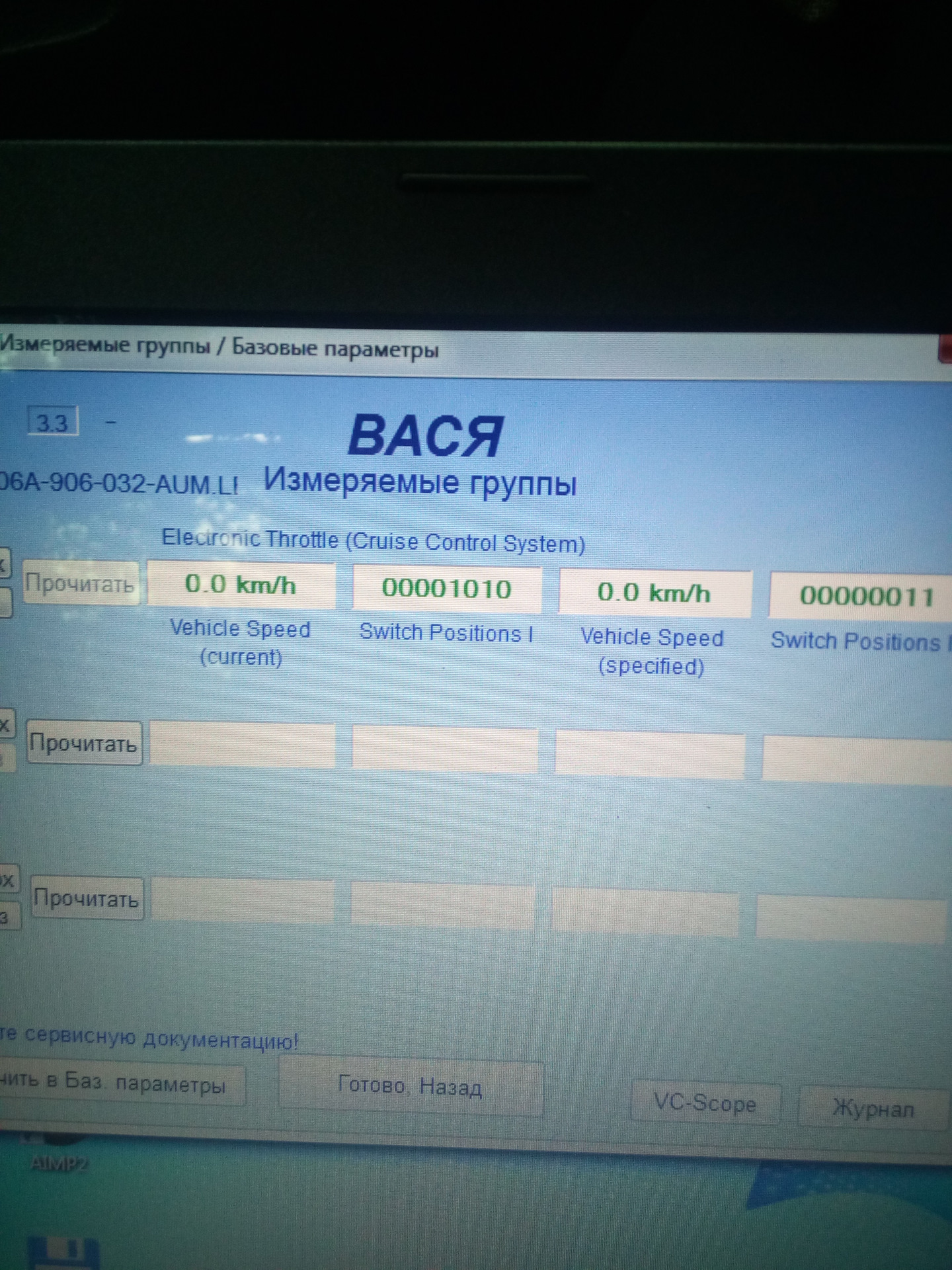

Здесь все изменения будут проходить во 2-ой строке
Нажимаем педаль сцепления, здесь кодировка тоже меняется, появляется единичка, вместо 0
нажимаем тормоз и предпоследние 00 меняются на 11
Таким образом полностью проверена система круиз контроля, всё правильно работает и расключено, теперь можно и на трассу. Всем удачи и с Наступающим Новым Годом! можно нажать — понравилось!

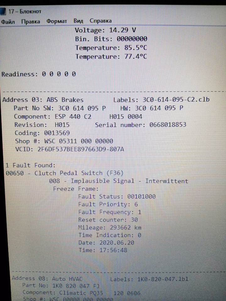

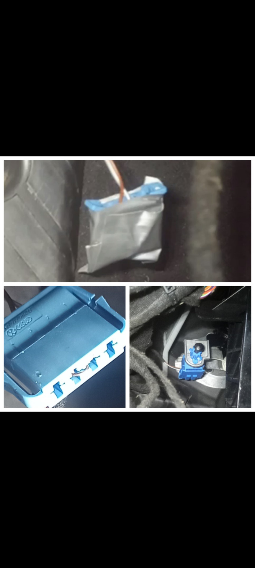

Было так, за место датчика сцепления
Спасибо за очень полезную информацию 🤝❗ На моей А6 С6 МКПП 2.0 TFSI BPJ EA113, внезапно пропал круиз контроль, что случилось не могу понять, он работал на машине даже с кучей ошибок, таких, как горел ЕРС ABS & ESP, и для кучи не работал ТНВД и с ручником проблема, машина ехала в аварийном режиме, но ехала и круиз контроль работал корректно, по мере, как делал машину, поменял датчик АБС, ошибка ушла, заменили ТНВД, и поменял сгоревший предохранитель на 15 А в моторном отсеке, со стороны водителя, машина поехала нормально, потом делал ещё, что-то по мелочам, сейчас на панели приборов ошибок нет, но и круиз пропал, в 066 группе во второй строке показывает все нули, до вашей статьи, думал так и должно, но увидел что должно быть 00001000 а у меня просто нули и при нажатии сцепления происходит такое 00000100 а при нажатии тормоза происходит так 00000011, а в четвёртой строке при переключении к.к. просто происходит так 10000000, на + — не реагирует, в чём может быть причина, уже всю голову сломал, но пока не знаю, когда полез смотреть датчик сцепления, его там не оказалось, висела просто фишка с перемычкой в изоленте, установил датчик сцепления, при выжитой педали и поворотом на 45 гр.по ч.с., но круиз не заработал, зато пропала с переборки ошибка ЕРС, искал предохранитель на круиз контроль, но не нашёл, буду очень благодарен, если подскажете, в чём может быть проблема, за ранее Всем огромное спасибо, мира и ровных дорог!

У меня нету жабки. Есть вот такой главный цилиндр сцепления . И на нем датчик. Штекер был отсоединен. Поодключил. Круиз заработал. Один вопрос что это за цилиндр сцепления? Вообще не похож на то что мелькает в интенете

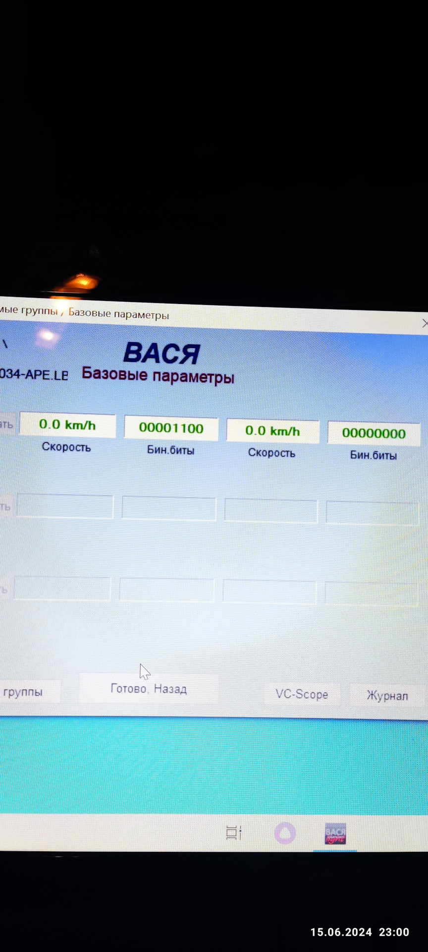

А у мене не устанавливается скорость и в Васькев 6 группе 00001100, тоесть показывает что педаль сцепления нажата. За это ответчает жабка педали сцепления или датчик положения педали сцепления в подкапотном пространстве?
Концевик педали сцепления
Привет подскажи тоже самое получается нужно менять датчик сцепления?
Тестером прозвони его и поймёшь нужно менять или нет
Через Васю вот что показывает без нажатия на сцепление
Golffik
Получается он замкнут?
Получается да.

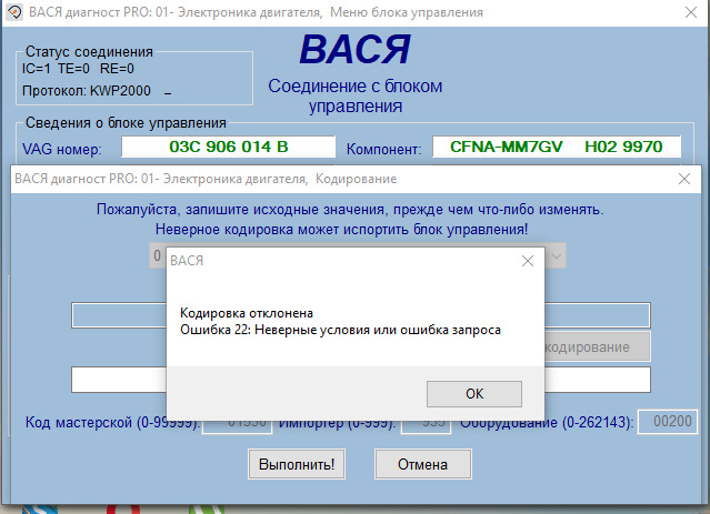

Добрый день! Установил круиз, на блоке буква q, прописал все по инструкции, сначала двигатель, потом руль, потом абс, круиз не работает, нашел в ваг коме тест кнопок круиза, все отзываются, не могу понять в чем проблема, на фото где у Вас меняются два нуля на две единички у меня при включении круиза меняется только последняя с 0 на 1, очень прошу помощи в этой проблеме, и ещё не сохраняется значение когда прописывал винкод в руле в базовых установках ввожу 081, в новом значении пробовал и 111 и 00111, сохраняет, ошибки не видит и когда захожу по новой значение стоит 0, может это и не важно, но я обратил внимание что многие сталкивались с подобной проблемой, буду очень благодарен за помощь!
Такая же шляпа была) подтыкал другую стрекозу, вроде норм две 11 в конце, собрал все опять одна 1, разобрал подергал фишку на стрекозе то 1, то 11, оказалось пины в самой фишке на стркозу (которая на круиз) слабые пины и не контачил какой-то, поджал пины, собрал, все заработало. П*** 2 дня убил.

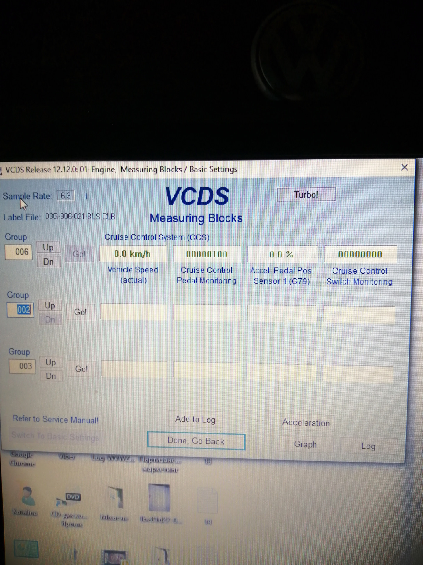

Подскажите пожалуйста, у меня программа vcds, гольф дизель, в 6 группе не отображается + и -, при проверке круиз. На приборке загорается иконка. Все ли нормально я сделал?
Так круиз работает ?
Да, всё нормально. 66 группа для бензина. 06 для дизель. Но меня застопорил такой вопрос. Иконка загорелась, я решил проверить работу кнопок и педалей. Программа у меня vcds ( шла вместе с диском).(Видимо в программе Вася Диагност немного по другому) . В моей показывает что педали работают, кнопка включения работает, а вот качелька +, -, при нажатии ничего на экране не меняет… Я долго думал, что не так, пересмотрел все пины, провода. И решил что всё равно буду собирать (Надоело). Собрал, выехал и о чудо всё ОК. И качелька +, -, работает. Вообщем доволен.

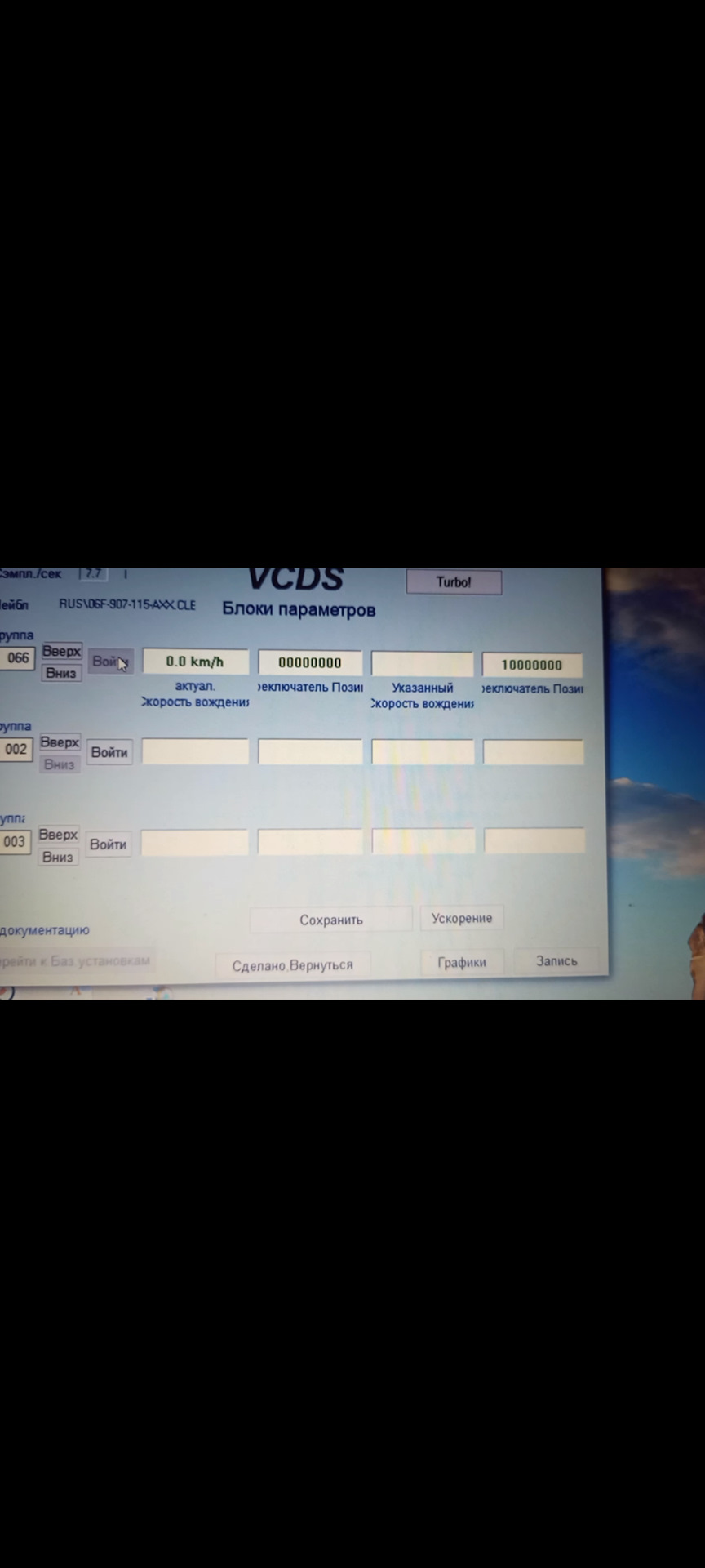

В групе 66 скорость показывает в 1 столбце, а в третем пусто (но подсказка пишет что это задний ход — сомнительно)

Ещё вопрос. Стрекоза может влиять каким то образом на несрабатывание круиза? У меня без положения Cancel.
Проверь ещё проводку в ручке, особенно на месте перехода ручки в колонку
Проверял физически + Вася показывает срабатывания всех кнопок

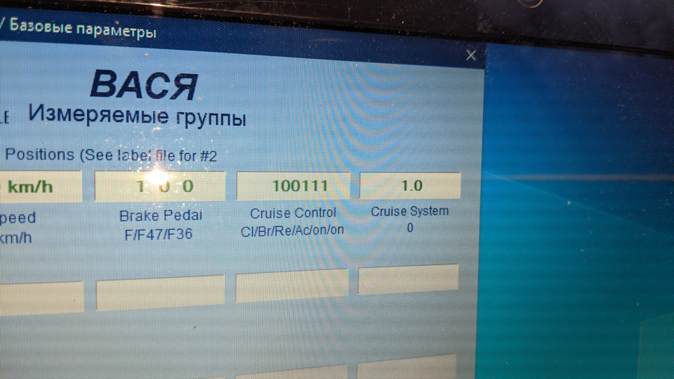

Приветствую. Гольф 4, tdi, перестал работать штатный круиз-контроль. Так сложилось, что пришлось менять ЭБУ, далее, активировал круиз, появилась буква "G".
В 6 группе, при нажатии на всё кнопки по очереди, на стрекозе, ваг-ком реагирует, а так же на медаль тормоза(АКПП).
Не могу сказать, работал ли круиз-контроль до замены ЭБУ т.к пользовался им давно… Какое отношение, может иметь ЭБУ до круиз-контроля? Блок купил точно такой же, с таким же номером и даже буквой в конце, привязал ключи, залил свою штатную прошивку которая была в родном ЭБУ, машина заводится, всё работает, мол и ничего не менял.

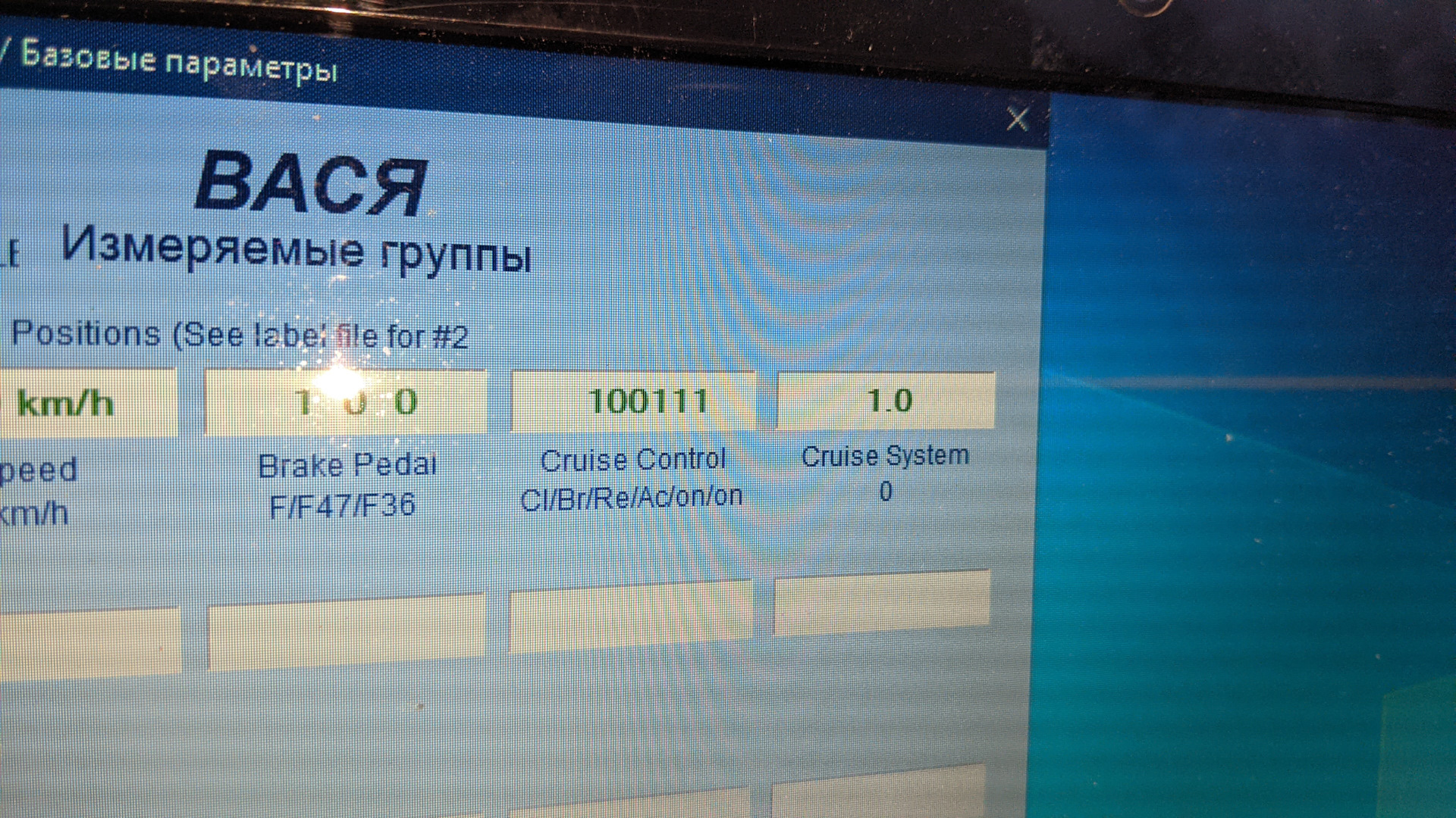

Включаю круиз, 3 окне меняются с 100000, на 100011, и в 4 окне меняется с 0.0, на 1.0.
При нажатии на "сброс", цифра в 3 окне, меняется с 100011, на 101011 и обратно на 100011.
При нажатии на +, меняется с 100011, на 100111, и вот это, что на месте, что в ходу, при нажатии на +, цифра 100111 меняться только во время нажатия, и тут же пропадет, так и должно быть? Типа, не помнит 100111, а меняется на исходное 100011.
До нажатия педали тормоза, второе окно, цифры 100, при нажатии на педаль тормоза меняется на 111, а так же в 4 окне 1.0, меняется на 17.0.
Куда покать? Снимать, разбирать стрекозу и чистить контакты или смотреть проводку?

А то, что в 4 окне, 0.0, при включении круиза, меняется на 1.0 а не 1.1?
Где-то читал, мол для дизелей так и должно быть.
Вкл круиз — 011, нажимаю чтоб зафиксировать скорость, меняется на 111, и тут же на 011.

В электронике двигателя, сменил кодировку 00002, на 00001(7 кодирование — будет 00002(МКПП), меняем на 00001(АКПП).
Далее, 19 блок, 7- кодирование, у меня 00007(не меняется), просто сохранил и вышел.

Добрый день, у меня круиз совсем не работал (с покупки авто), и сейчас сделал проверку как вы написали и увидел что изначально у меня не 1000 а просто нули и при нажатии сцепления делается 100, в чём может быть проблема?
Проверять концевики тормоза и сцепы
Когда нажимаю на тормоз то меняется значение 00 на 11, значит тормоз работает, или я не прав? И ещё такая ошыбка периодически выходит
Меняй на сцепе датчик

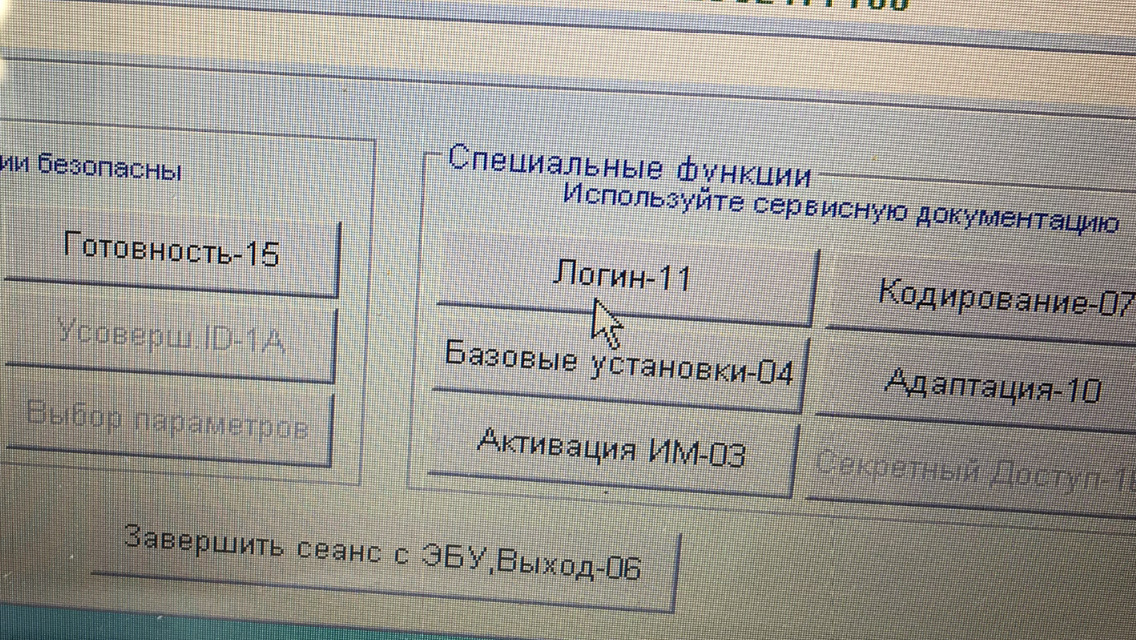

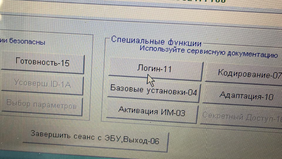

В VCDS 19.6.1 сюда нужно зайти
Когда я делал отчёт была версия 11 и там было вход, сейчас логин, но суть одна и та же
Не подскажешь, вцдс 19.8 не показывает в измеряемых группах состояния кнопок. Только педали (все работают) и состояние круиза (вкл/выкл).
Круиз включается (лампа на приборке) но скорость зафиксировать нельзя (
Думаю с чего начать проверку.
Рычажок б.у., проводка новая, вцдсом активировал
Начать с того что написать хотя бы машину и двиг
Ну да) гольф 4, 1999 год, мотор пд115 код ajm
Здесь в комментах написано что для дизеля в 6 группе
Там и смотрю, там и не показывает состояние кнопок (
Добрый день, после активации круиза захожу в 66 группу но ничего не видно выдает ошибку соединения, может быть из-за того что я ещё не поставил переключатель? У меня 1.9 tdi датчики на педалях стоят ошибок нету, буква "G" не появилась
У тебя же дизель? Там в 06
Ооо спасибо, этого я не знал))
Здесь в комментах ребята писали про дизель

Добрый день. Правильно ли я понимаю, что у меня неисправен датчик сцепления? Исходный номер второй графы 1100, не 1000. Проверял круиз, все работает, как в инструкции, тормоз тоже работает, а на сцепление не реагирует никак, т.е. как было 1100 так и осталось, а должно быть 1000 => не работает датчик сцепления, верно?
Получается что да
sntxzz
Разобрался в чём причина была?
датчик сцепления поменял, все заработало
Всё так же и у меня : 1100 на сцеплении, остальное всё работает. Подскажи какой датчик купил и где он находится ?
6Q0927189
www.drive2.ru/l/7551283/ — меняется за минуту. все просто. исчезнут клевки при отпускании газа, круиз должен заработать
Motorman51
у меня так было из за 5 предохранителя))) кто бы мог знать
octavia 2003 1.9 tdi круиз стоит с завода но почему то не включается
как проверить его работоспособность или его тоже нужно активировать?
Так тут же написал как проверить, только для дизелей не 66 группа, а 6
Повторюсь:"бензинщики говорят, что код 11463 не подходит для бензинового двигателя и поэтому не могут подключить себе круиз-контроль по этому коду. ", т.е. этот код не работает для бензиновых!
Этот код подходит для бензиновых. У меня 2000г. 1.6 и вчера была успешная установка с активацией. Использовали этот код. Если активировать через Васю диагноста, то оно само предлагает нудный код. Если через Лаунч, то просто воодим этот так же по инструкции.
Ну… буду надеяться что получиться подключить.Ручку круиза уже прикупил…осталось её установить и поехать на активацию)))
Сразу советую заехать на активацию. Разницы как я понял нет в какой этап её делать, а вот узнать тип двигателя и нужную вам схему лучше перед установкой самой ручки! Потому что те что предлагают здесь не все могут подходить. За один год было 30 модификаций )) так сказал мне электрик)) в шутку или нет не знаю, но схем много это факт
Ручку установил.Сегодня заехал на СТО, на активацию круиза.Так вот, как я и говорил, код 11463 на бензиновый Т4 не подходит!Но мне круиз активировали, всё работает отлично, но какой код ввели не сказали…-коммерческая тайна)))
gorik-71
Гольф 5 2004год bca. Код подошел. Буква G появилась. Отключил пока обратно. Ручки нет еще. Буду теперь заказывать
У меня есть инструкция для дизельных авто "Instalation instructions
for retrofitting a cruise control regulator in the Transporter T4 TDI from
model year 1996 on) ". Так вот в ней указан код 11463.Но это для ТДИ.
ну попробуй этим кодом.
Я ещё себе не подключал…Только собираюсь…Но бензинщики говорят, что код 11463 не подходит для бензинового двигателя и поэтому не могут подключить себе круиз-контроль по этому коду.
Код активации 11463 предусмотрен для дизельных двигателей.А для бензиновых двигателей на Т4 не подскажете код активации круиз-контроля?
Что за шнурок? У меня в Васе сама подсказка всплывает и пишет какой код активации
Кто решил проблему с неработающим круизом, когда при включении кнопки "On" последние 00 меняются на 01, а не 11 как должно быть? Куда копать?
Сам ставил или заводской? Проверяй сам переключатель
Ставил сам. Ручка с Али. Какие контакты прозвонить?
На ручках с Али попадался косяк с цветами проводов.тестером нужно прозвонить какой откуда идёт
с ручкой оказалось всне норм. Это у меня ручки корявые. Завел белый провод в10 гнездо вместо 9
Внимательнее нужно быть

На моём гольфе 1.9TDI ALH — номер группы круиза в VCDS 006, а не 066.
На дизеле да в 6 группе
