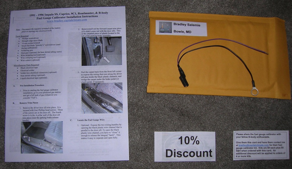

У всех B-body 91-96 годов (Impala SS, Caprice, 9C1, Roadmaster) не корректно отображаются показания уровня топлива. Когда залит полный бак стрелка уходит гораздо левее и показывает ОЧЕНЬ полный бак, а кончается бензин внезапно из-за того что предупреждающая лампа не загорается.
Решил исправить этот баг и заказал вот такую приблуду "1991 — 1996 Impala SS, Caprice, 9C1, Roadmaster, & B-body Fuel Gauge Calibrator"
после установки и настройки стало так
Теперь знаю сколько у меня бенза более менее точно, и лампа загорается когда его мало.

Спасибо за ссылку! Заказал себе такой же! Вопрос, вы его уже подключили? В двух словах не опишите как подключали?
блин облом писать, там с ним придет отличная инструкция с картинками, по сути подключить 2 проводка и всё)))
да ладно, чего ж его заказывать?
это ж обычный потенциометр.
лепишь его между землёй и сигнальным проводом показометра и выставляешь стрелку на максимум, заправив полный бак бенза.

мод очень полезный, без него зебиновый показометр показывает всё что угодно кроме кол-ва.
