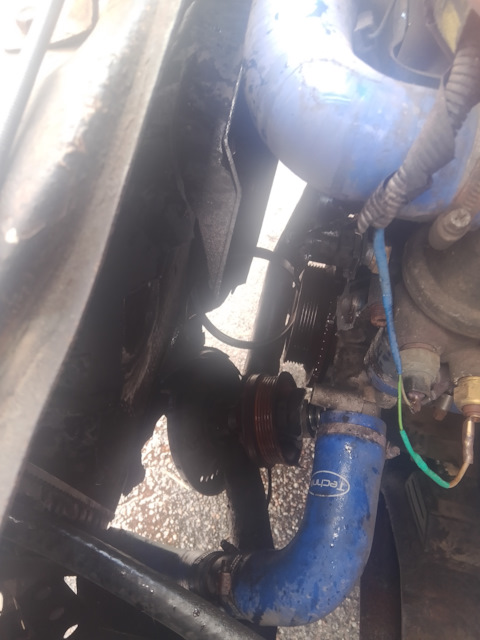

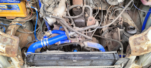

Загудел ел. насос циркуляции ОЖ. Временами подклинивал. Так как на улице в принципе зима, прохладненько без печурки ездить, да и стёкла запотевают решил все заменить не оттягивая на потом. Так как в начале осени была куплена новая, а спустя парочку месяцев она потекла, а потом и загудела, было решено что то более по качественнее (очень надеюсь).

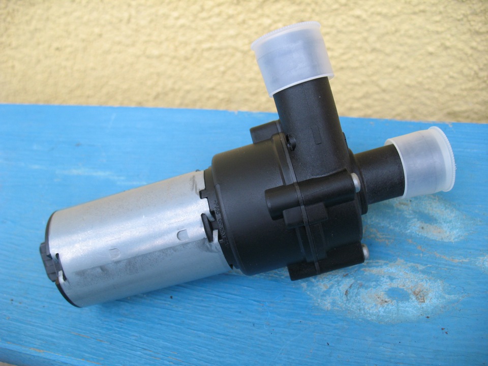

Полазив по форумам начитавшись, выбор пал на электро насос БОШ 0392020024
Вчера так негаданно нежданно, с утра, по дороге на роботу заехал спросить попутный магазинчик 630 грн. едем дальше-550 грн + есть карта на скидку 10% в итоге получилось 495 грн. Без раздумий взял, как раз была одна в наличии, именно та что нужно.

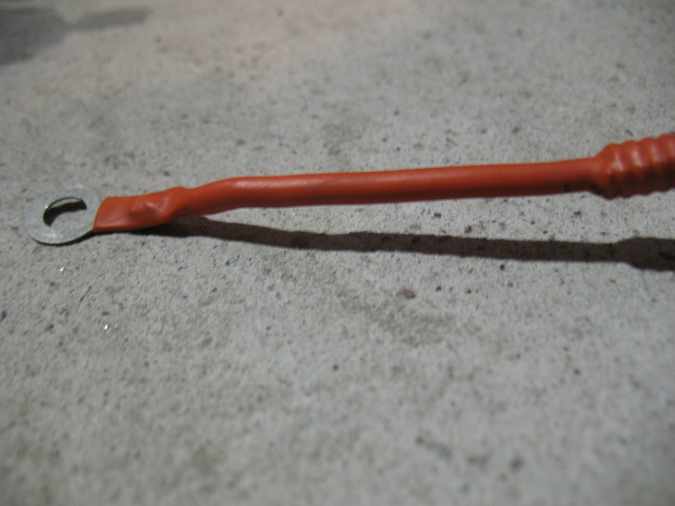

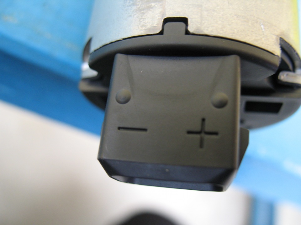

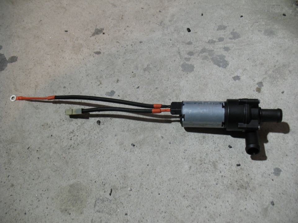

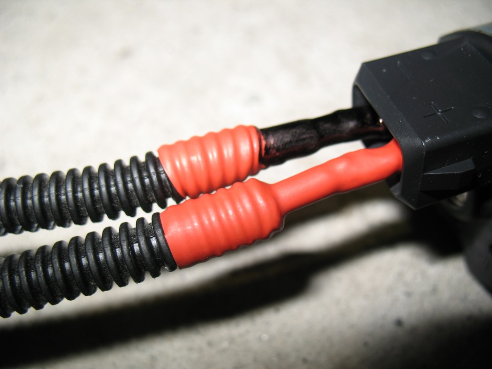

Приехал на роботу, переоделся, поменял маслецо после капиталочки, прикинув что и как, решил мастерить насос! Сначала сделал проводку, поиском фишки не заморачивался, так как убил бы время точно. Взял отрезал с старого насоса клему с проводом, клемки, провода, гофру, термоусадку и попаял всё…

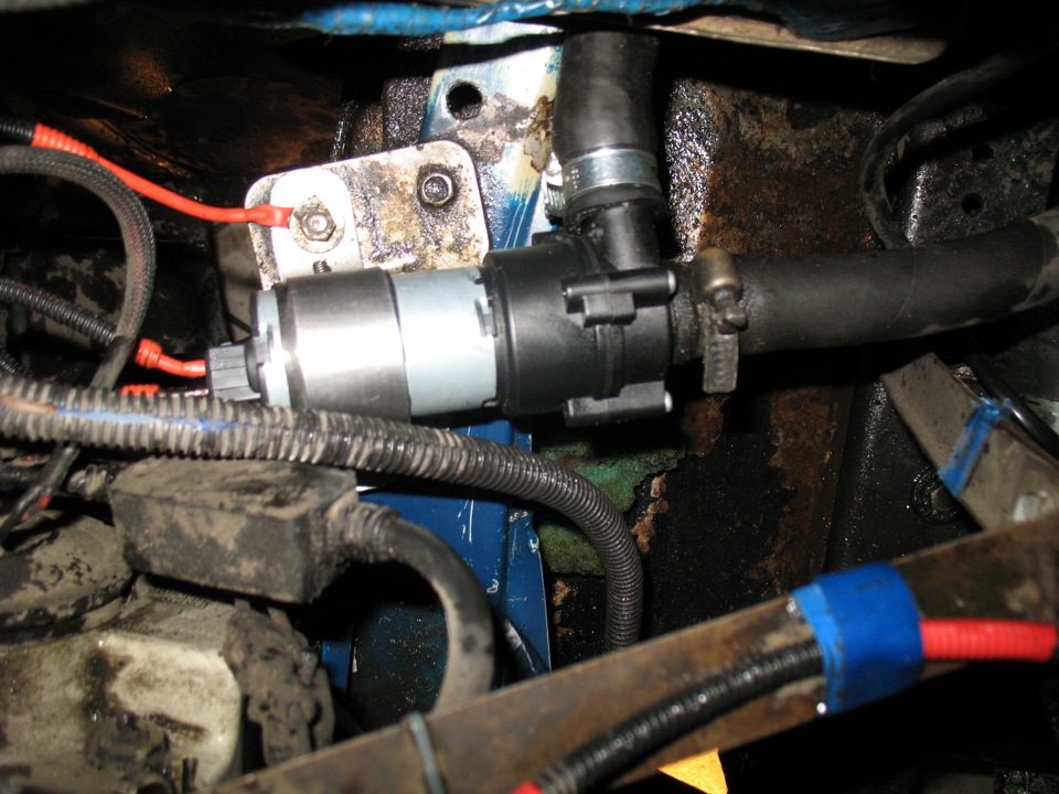

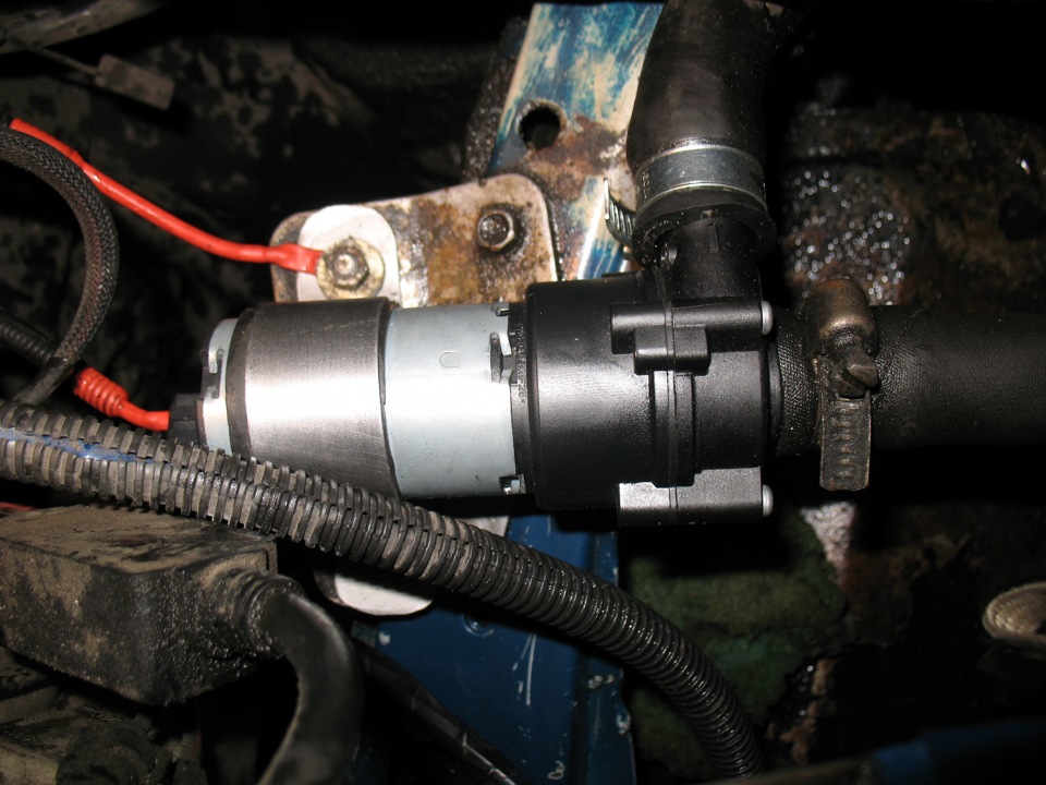

Нашел пластину стальную, сделал хомутик под насос на подобии родного только немного меньше в диаметре. Вобщем всё стало на свои места без особых усилий. ну и момент долгожданный --ПУСК и проверка соединений на утечку. Работает он идеально, тишина(еле слышно и то при заглушеном моторе) вибрации нет Сухо и тихо…

какой диаметор в тех местах где шланги одевают на эту бошевскую помпу?
18 мм

Серёга ! я нашёл производителя наших насосов . Что то завод изготовитель, с литражом перекачки не хило цифру выставил, 1700 л/ч — это при большой крыльчатке . Ну насчёт долговечности и рот свой открывать не смею :)
У тебя как всё работает, тепло ?
Я как то обратил внимание что ты нашёл литраж))) 1700 против моих 500 маловато будет))) Крутит по тихоньку))) Нареканий нету. Сегодня термостат поменял на 87, был 82. по подтягивал хомуты к печке и хотел за одно поменять ел кран. Купил краник толковый (Италия) к нему 2 штуцера и пошел на роботу с мыслей менять. Прикинул на запасном шланге от печки а диаметр шланга великоват, не притянется хорошо хомутами и отложил это дело с краном… Следующий раз…

Вот заметил один минус-воздух с печки стал немного прохладнее. Наверное из за того, что больше литраж перекачивает и быстрее чем родная…
Да не ! Чем больше литраж перекачки, тем выше должна быть температура радиатора печки ! ! ! Должно быть наоборот теплее !
Посмотрю, может завоздушело когда менял, хотя поидее не должно…
подписочка. молодец так держать. у меня так же было, воздух прохладный был, снял кран а он на половину был закрыт, поставил переходник и все стало ок!

сергей, а температура на датчике не гуляет? я заметил что стало прохладней после установки подогрева, ведь в принципе еще одну ветку тосола открыли и по ней тосол гуляет

вообще думаю шаровый кран поставить, чтоб после отключения подогревателя кран перекрывать и чтоб тосол шел по кругу, по которому нужно, а то получается, что тосол минуя помпу, электрической помпой загоняется опять в блок и охлажденный идет опять в шланг печки. Я так понимаю это, уже неделю наблюдаю за этой херней.
А точно правильно установил подогреватель?
конечно, выход из него в блок, а вход из шланга который от печки до помпы идет

Вчера было -10. Стоит ел вентилятор вместо принудиловки. Темп двигателя 82-84. С печки дует очень жарко…
ну у нас вчера было -34
Защита двигателя стоит? Радиатор прикрыт? Термостат на сколько? Мож система завоздушена? Я частенько это замечаю, тем более после установки котла…
после установки котла? моторчик гоняет воздух в тосоле… как работает на воздухе сразу слышно

термостат… стоит на границе белой и зеленой зон, радиатор закупорен наглухо, стоит принудиловка . защиты движка нет…

и вот еще задумка есть, сейчас потрогал подогреватель — он теплый, наверное его нужно утеплить, и шланг до блока тоже, у нас -30-40 обычное дело, чтоб не было потерь тепла, наверное лучше утеплиться
Опередил немного))) Я думаю если мотор, подкапотное пространство утеплить что б неостужал встречный поток воздуха, мотор выдаст нормальное тепло…

Ну вот и отмучился ! :):) Думаю теперь ты надолго забудешь про это дело — ковыряние ! Молодца ! Обалденная покупка, поздравляю !
Серёга, откуда на помпу питание идёт ?
В смысле как я подключил или вообще?
Как на неё питание подаётся ? При включении печки ( зад или перед ) Иль отдельной кнопулей ( независимо от печек ) ?
Если включаешь водительскую печку, помпа молчит, ставишь регулятор температуры на тёплый воздух вместе с открытием ел крана включается помпа… В принципе только так замечал. Может есть и другие варианты, посмотрю…

Сегодня поставил краник. Посмотрим как будет-сухо или нет?
Краник какой ?
водопроводный, вместо електрического…
О ! енто только ГУД ! :) Можно сказать : Забыл про все проблемы с краном !
Запарился через день стирать коврик от тосола…
Теперь сухо)))
