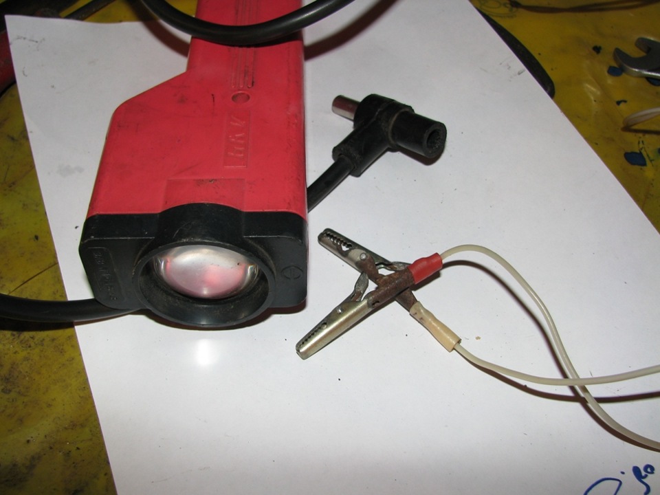

Решил выставить зажигание.Для этого этого мне понадобился стробоскоп типа "Луч", перемычка для диагностического разъёма, капля белой краски, ключ на 12, крестообразная отвёртка.
И так, приступим…

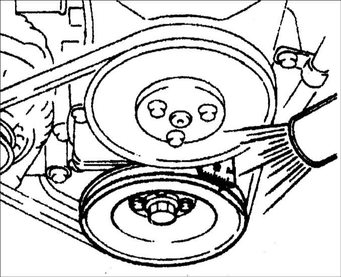

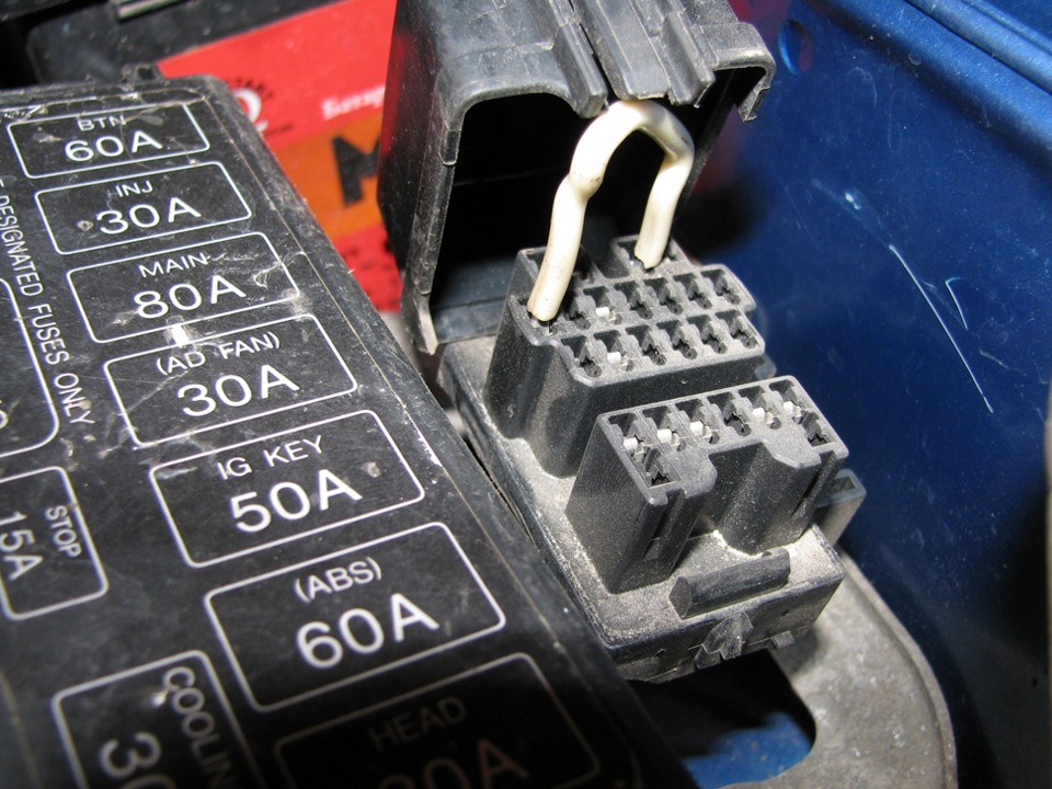

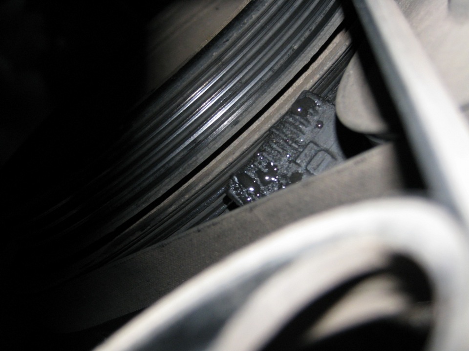

Прогреваем двигатель до рабочей температуры(желательно чтоб сработал и выключился вентилятор).Затем выключаем ВСЕ энергопотребители в авто и глушим.Подключаем стробоскоп, у него + — на аккумулятор и высоковольтный провод на броник 1-го цилиндра.Вставляем перемычку в диагностическом разъёме на контакты TEN и GND(можно предварительно снять аккумулятор на 15 мин, чтоб сбросить ошибки).Потом нам надо найти шкалу с метками на кожухе ремня ГРМ у шкива и всё это дело почистить.Затем ищем 2 метки на шкиву и помечаем первую из них белой краской(если смотреть со стороны колеса, то первая по часовой стрелке как раз и нужна для выставления УОЗ, а вторая нужна для сервисных целей).Первая метка должна совпадать с меткой 10 на шкале.

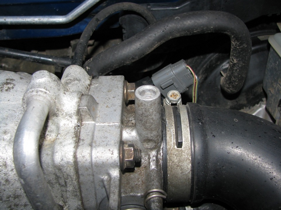

Ослабляем трамблёр(чтоб можно было поворачивать), заводим двигатель и выставляем обороты в диапазон 700-900 (сделать это нужно винтом регулировки холосто хода на ДЗ).После того как выставили обороты, светим стробоскопом на метки и путём поворачивания трамблёра добиваемся их совпадения.Затем глушим двигатель, вынимаем перемычку и снова заводим.Стробоскопом проверяем совпадение меток, если они остались на месте, то регулировка закончена.Если же метки "убежали", то их нужно вернуть путём отворачивания или закручивания винта ХХ, но это уже БЕЗ перемычки в диагностическом разъёме!Глушим авто, всё убираем, закрываем и едем пробовать.Трогаться с места станет намного проще, без перегазовок и дёрганий.Ну и обороты естественно перестанут плавать и проседать при включении потребителей.Будут вопросы- пишите)

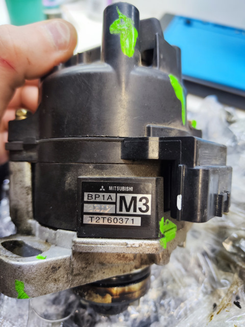

у меня вопрос сколько разьемов должно быть на трамблере

Обязательно должна быть шкала с меткой 10 и Т?У меня нет этой части кожуха ремня ГРМ.И как состыковать меки, колесо на скорости проворачивать или каким то ключем крутить шкив?

Привет . Чтот я непонял на двиге до 1996года по мануалу выставлять на метку 0 а где эта метка на шкиве у тебя на картинке 10 и Т ?

Нишь надо позырить, В общем метки на месте(как я понимаю, две метки на шкиве должны совпадать с двумя метками на той хрени с разметкой 10 и Т) выставляю с перемычкой ХХ 900, снимаю перемычку, завожу, вкручиваю болт до упора ХХ показывает 940 об, двигло работает ровно.
Значит где то подсос или чё то не так.Скорей подсос.Т.к. с закрученным ХХ она работать точно не должна.Выкрути болт ХХ полностью из блока заслонки и проверь цела ли на нём резинка.

Стоп.После установки зажигания, надо с перемычкой выставить обороты нужного ХХ.У меня 750.После того как перемычку вытаскиваешь, ничего крутить нельзя, т.к. ЭБУ уже запомнил рекомендуемые параметры.
Понял, давай в личку отпишусь, сейчас попробовал выкрутить этот болт, он откручивается, но до верха горловины не доходит, где то 2-3мм и поддеть не могу ни как, чтоб вынуть и резинку посмотреть как я понял. до куда он должен выкручиваться? выше горловины? или так и должно быть?
Его надо подцепить.Таки должно быть

Привет! Такая трабла — пропала тяга, машину колбасит, решил выставить уоз… С перемычкой риски не доходят даже до меток, распределитель выкручен до упора. Без перемычки — риски доходят до 10 и 0 градусов соответственно. Как побороть?!

Есть шкивы с двумя метками, такие ставятся на 10.Но есть и с одной, они ставятся по другому
Ну да, точнее сказать, есть двигатель Z5 с одной большой шестерней, а есть как у меня с двумя.
Задаю повторно вопрос, т.к. забыл. У меня Z5 с без цепи, ремень крутит 2 шкива распредвалов. Что за метки и что за значения 0 и 10?
на самом шкиве 2 метки, и на этой пластинке 2. одна 10 вторая Т. Ставишь просто чтоб первая была на 10, а вторая на Т как раз попадет
