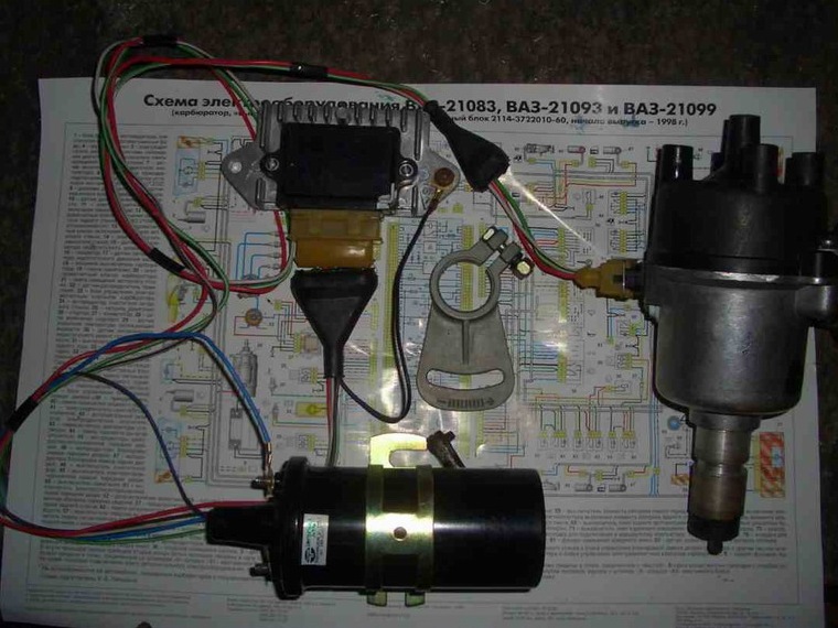

ШАГ 1. Подготовка

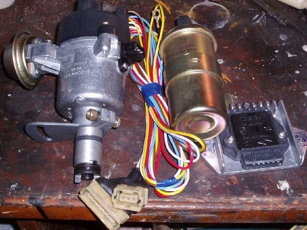

Для установки бесконтактной системы зажигания с датчиком Холла (от ВАЗ-21089) потребуются следующие компоненты:
1) Датчик-распределитель 5406.3706 (для ГАЗ-24)
2) Пластина октан-корректора (если изначально не установлена на распределителе)
3) Катушка зажигания от ВАЗ-21089
4) Коммутатор от ВАЗ-21089 типа 761.3734 (или аналогичный)
5) Комплект проводов «коммутатор – датчик Холла» от ВАЗ-21074 или от ВАЗ-21089
6) Комплект ввольтных проводов и свечи
Еще потребуется, помимо самой системы, набор шоферского инструмента. Как минимум нужны: рожковые ключи на 8, 10, крестовая отвертка и «кривой» стартер (если сделан боди-лифт или нет возможности воспользоваться «кривым» стартером – нужно что-то, чем можно провернуть двигатель).

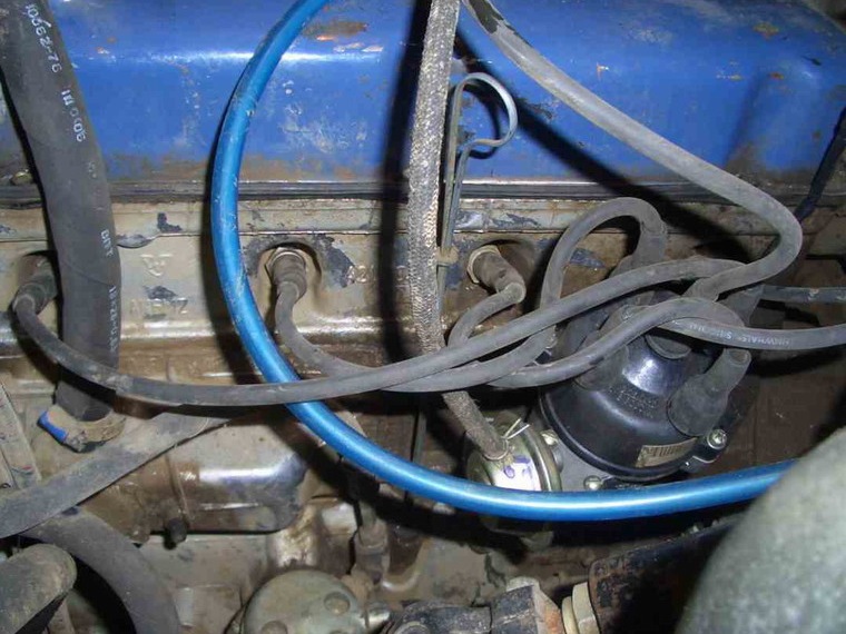

ШАГ 2. Демонтаж родного датчика-распределителя (далее — трамблера) и катушки зажигания
Перед тем как снять родной трамблер необходимо провернуть двигатель до совмещения метки на шкиве «5о до ВМТ 1-го цилиндра» со штифтом на блоке. Вращаем двигатель против часовой стрелки, совмещаем метки и после этого снимаем крышку трамблера. Если бегунок направлен в сторону блока цилиндров, то можно демонтировать родной трамблер. Если нет, и бегунок направлен в противоположную от блока сторону, требуется провернуть двигатель еще на один оборот. Теперь бегунок смотрит к двигателю.
Чтобы демонтировать трамблер, снимаем высоковольтные провода и шланг вакуумного регулятора и ключом на 10 отворачиваем болт крепления пластины октан-корректора к корпусу привода и, покачивая трамблер, вынимаем его. В случае если усилия рук не хватает, то подбираемся шлицевой отверткой снизу пластины октан-корректора, и, опираясь на привод, сдвигаем трамблер к верху.
Затем снимаем штатную катушку зажигания. Откручиваем 2 гайки и снимаем провода с выводов. Сама катушка прикручена 2мя винтами к моторному щиту.
ШАГ 3. Инсталляция нового трамблера и катушки зажигания.
Перед тем как устанавливать новый трамблер нужно смонтировать на нем пластину октан-корректора. Эта пластина не имеет фиксированного положения на корпусе трамблера. Местоположение первичной установки – немного левее корпуса вакуумного регулятора, если смотреть на трамблер сверху. Надев пластину на корпус, и выставив ее приблизительное расположение, ключом на 10 затягиваем гайку на ней. Таким образом, пластина обжимает корпус как хомут.
Внимание(!) – не прилагайте чрезмерного усилия, этот материал очень хрупкий!
Окончательно положение пластины выбирается уже во время выставления УОЗ на двигателе.
Теперь трамблер готов к установке на двигатель. Что бы трамблер встал в привод нужно добиться совпадения выступов на муфте снизу трамблера с прорезями на валике привода. Расположите трамблер рядом с приводом и, поворачивая муфту рукой, добейтесь примерного совпадения выступов с прорезью на валике.
Внимание(!) – выступы на муфте совпадают с прорезью только в одном положении, т.к. выступы смещены от линии центра.
Вставляем трамблер в привод и, проворачивая его из стороны, в сторону добиваемся совпадения муфты с валиком привода. На установленном трамблере должен отсутствовать зазор между пластиной октан-корректора и самим корпусом привода.

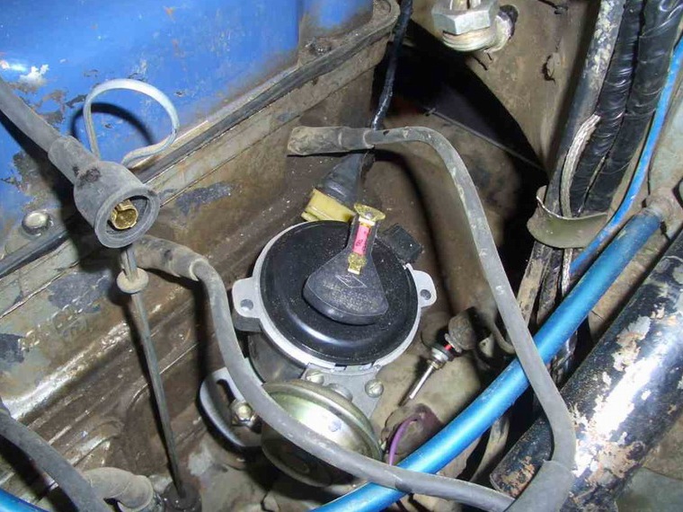

Снимаем крышку нового трамблера. Для этого откручиваем крестовой отверткой 2 винта. Бегунок должен смотреть на моторный щит.
Дело в том, что у трамблера АТЭ-2 нумерация 1го цилиндра не совпадает с нумерацией штатного трамблера. Вывод 1го цилиндра у нового трамблера находится над колодкой датчика Холла (на крышке стоит цифра «1» — это означает 1ый цилиндр). Это объясняется тем, что муфта трамблера АТЭ-2 развернута на 180о.
Затем, поворачивая корпус трамблера, добиваемся того, что бы разъем 1го цилиндра на крышке совпадал с контактом бегунка. Другими словами – момент воспламенение смеси в первом цилиндре. Это будет первоначальный УОЗ. Естественно, ездить так нельзя, но завести двигатель для регулировки уже возможно. От руки заворачиваем болт крепления пластины октан-корректора к корпусу привода.
Теперь устанавливаем новую катушку зажигания. Ставится на штатное место без переделок.

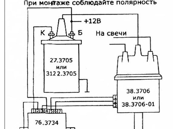

Ничего сложного нет. Если используется комплект от ВАЗ-21074, то без колодок будут всего 3 контакта. Т.к. в разных схемах эти провода разного цвета, то буду писать их номер. Считаю слева на право по номерам контактов коммутатора (расположение коммутатора как на 1ом фото).
Провод от контакта №3 (цвета чаще голубого или голубого с красной полосой) подключается к плюсовому разъему катушки зажигания. На катушке этот разъем чаще обозначен знаком «+» или «Б», или «ВАТ». К этому же разъему надо подключить снятый «+» от штатной катушки.
Провод от контакта №5 (чаще коричневый или черный, это самый короткий «хвост») подключается к любой «массе»
Провод от последнего контакта №6 (чаще коричневый с красным или коричневый с голубым) подключается ко второму разъему на катушке зажигания. Он может быть обозначен как «К», «ВК» или «RUP». На этот же разъем катушки подключается провод от блока управления ЭПХХ (если он есть).
2 соединительные колодки подключаются к коммутатору и выходу датчика Холла на трамблере.
Вставляем впровода в трамблер. Порядок подключения 1-2-4-3, начиная от вывода 1го цилиндра. Должно получиться так:

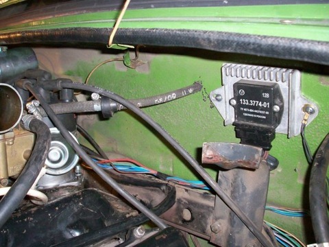

Осталось найти место коммутатору, ибо длина проводов не позволяет поставить его на штатное место. Если машина не участвует в соревнованиях, то можно поставить коммутатор рядом с блоком предохранителей. Вполне надежное и доступное место/Я же надставил провода и закрепил коммутатор под приборным щитком в ногах переднего пассажира.
Стоит так же заметить, что не все цифровые тахометры, которые работали со штатной транзисторно-коммутаторной схемой, умеют работать с датчиком Холла.

25 — катушка зажигания
23 – блок управления ЭПХХ
27 – коммутатор

Зачем так вводить людей в заблуждение( Считаю слева на право по номерам контактов коммутатора (расположение коммутатора как на 1ом фото). Это не хватает слов, один мат, что у человека в голове. Есть разьём на нем есть 1,2,3,4,5,6,7 на кой черт скажите вы на промилый бог ? коверкаете нумерацию, слева на право он считает там где один и должен быть один а не 7 как по вашей логике.
Здравствуй, такой вопрос, а почему 1 цилиндр вв провод идёт со стороны 4го цилиндра, он же штатно бегунок при вмт смотрит на 1й?

ребят ну подскажите, поставил двигатель в вмт а бегунок смотрит не на 1 цилиндр а на 4 так и должно быть?
