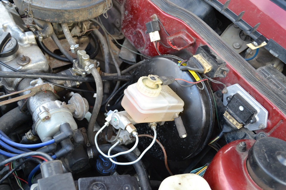

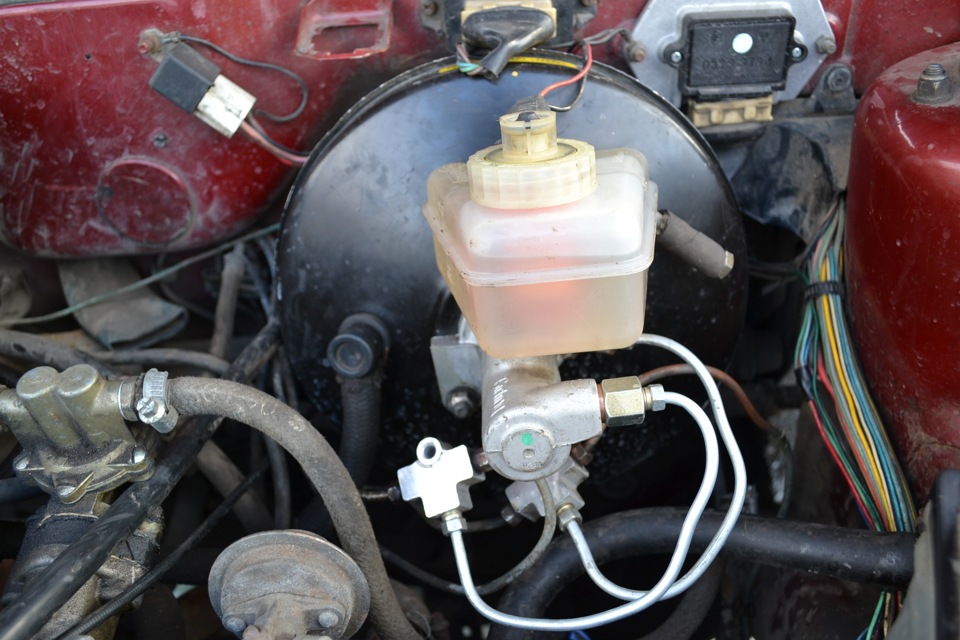

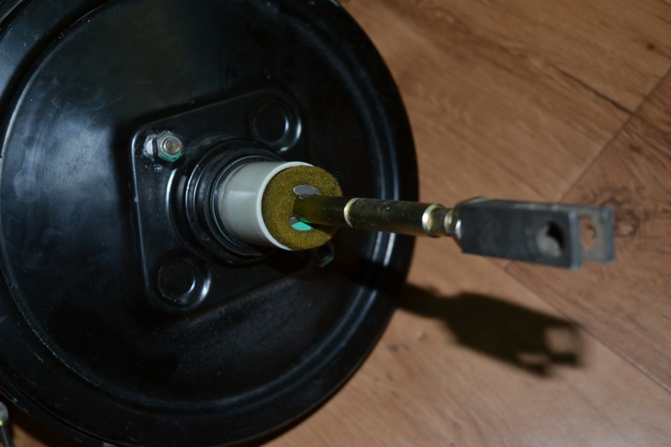

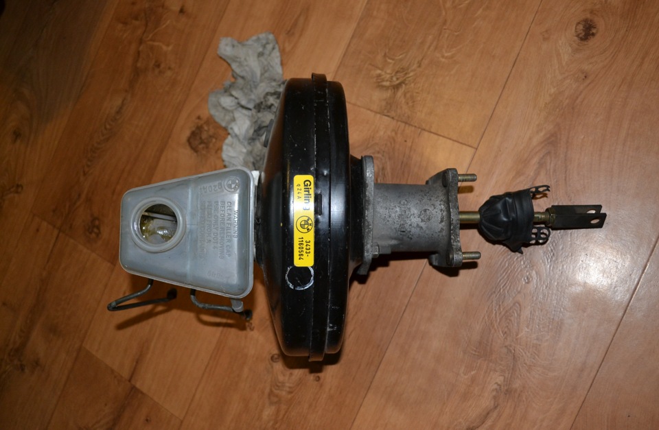

так вот увидел у друга на девятке ВУТ и ГТЦ от БМВ в 34 кузове qwer666 и решил что надо и себе поставить!нашёл на форуме б/у вакум с гтц поехал купил!
что мне понадобилось!
1.ВУТ и ГТЦ
2.Тройники 2 шт (жигулёвские или волговские)
3.Трубки короткие 2 шт
4.Переходник с резьбы 1.1(бмв)на 1.25(жигули)
5.Медные шайбы под переходники(штуцеры) 2 шт
ну и само собой руки из того места!)
Взял ВУТ поехал к другу ставить!
-сняли старый вакуум!
-открутили от него крепление!
-пересверлили на креплении 2 дырки под вакуум бмв!
-прикрутили вакуум!
-поставили на машину!
-прикрутили шток к педали!

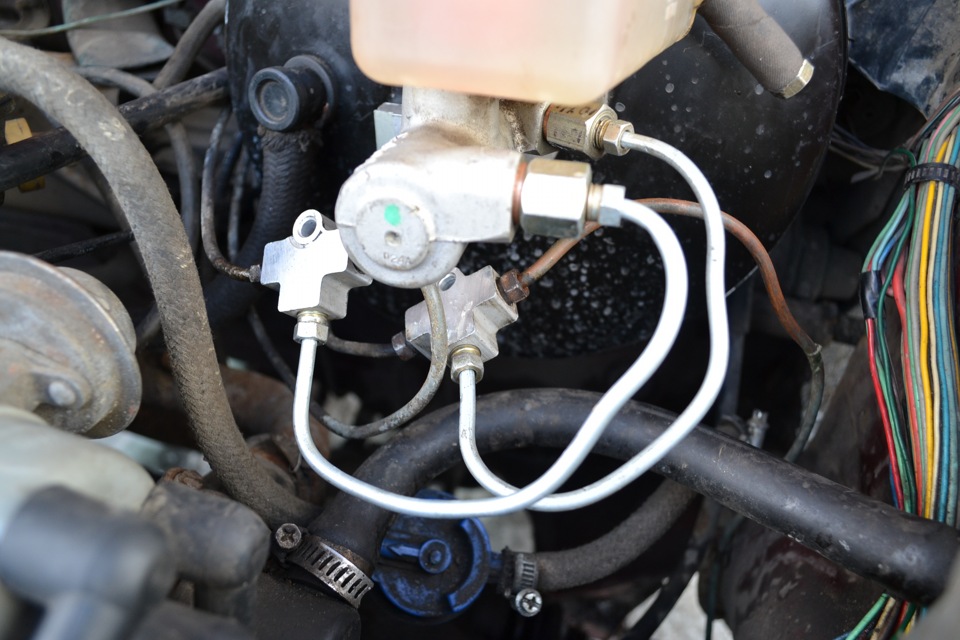

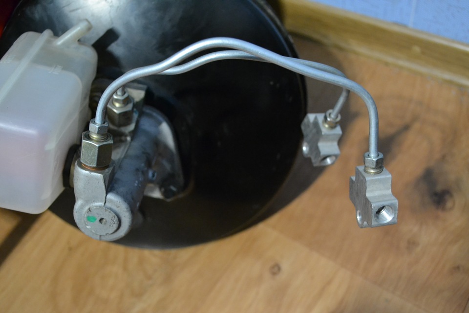

-поставил штуцера трубки и тройники!
-и повкручивали трубки в тройники!
сделали так что передний и задний контур тормозит!естественно прокачивали уже не по диагонали(как на стоковом ГТЦ) а перед, зад!
Вуаля!всё готово!ВУТ поставлен…тормоза прокачаны!можно выезжать пробовать!
Ощущения!
-Ход педали уменьшился
-Усилие прикладываемое на педаль уменьшилось!
-Педаль мягкая
-Тормозит шо вкопанная!аж асфальт под колесами трещит!
минусов пока не нашёл!)разве-что ТЕХОСМОТР теперь не пройду на станци!))но пройду как все)!пфффф
не забываем ставить палец!)

шток не удлиняли и не укорачивали?
Переходник по чертежу делал?
А доработки, точнее переделки нужные…

ПАсибо за ответ. еще хотел спросить раз у тебя барабаны то ты не переделывал задний контур или как? тож хочу поставить как у тебя только вот мучаюсь вопросом про задние еси барабаны и ручник родные оставлю нормальный эффект будет или нет смысла тогда?
а причем тут барабаны и ручник!там все точно также!только с нашего гтц выходит 4 контура а с бмвшного гтц 2 контура!ты просто ставиш тройникт и получается тоже самое!все просто!
я понял тебя. просто первый раз столкнулся еще нуб в тормозах =) последний вопрос у меня стоит колдун так вот все оставить как есть по штатному подключению колдуна или вместо него заднюю магистраль пустить через тройник? еще раз спасибо что ответил
та я понимаю!)сам точно так друга задрачивал!))если хочеш чтоб жопа не перетормаживала оставь колдун!но только настрой нормально!у меня стоит через тройник…жопа перетормаживает!мое мнение оставь как есть с колдуном!
ОКей. большое человеческое спасибо что разъяснил что к чему думаю вопросы еще могут появиться в самом процессе ну эт когда буду начинать ставить )
спрашуй не стесняйся!)лучше в личку!)

У меня такой же тандем ждет своего часа.Подскажи пожалуйста, шток переделывал или так подошел?Были проблемы при установке?
так подошол!проблем не было!)ставь!

а тройники у тебя латунные не подтекают?
ничего не подтекает, а алюминиевые при затягивании рассыпались
а про волговские ничего не слышал?говорят хорошие!но найти не могу…
я этито латунные еле нашел, проще было вытачить
та не у нас на рынке этих латунных и алюминевых завались!по 10 грн!
