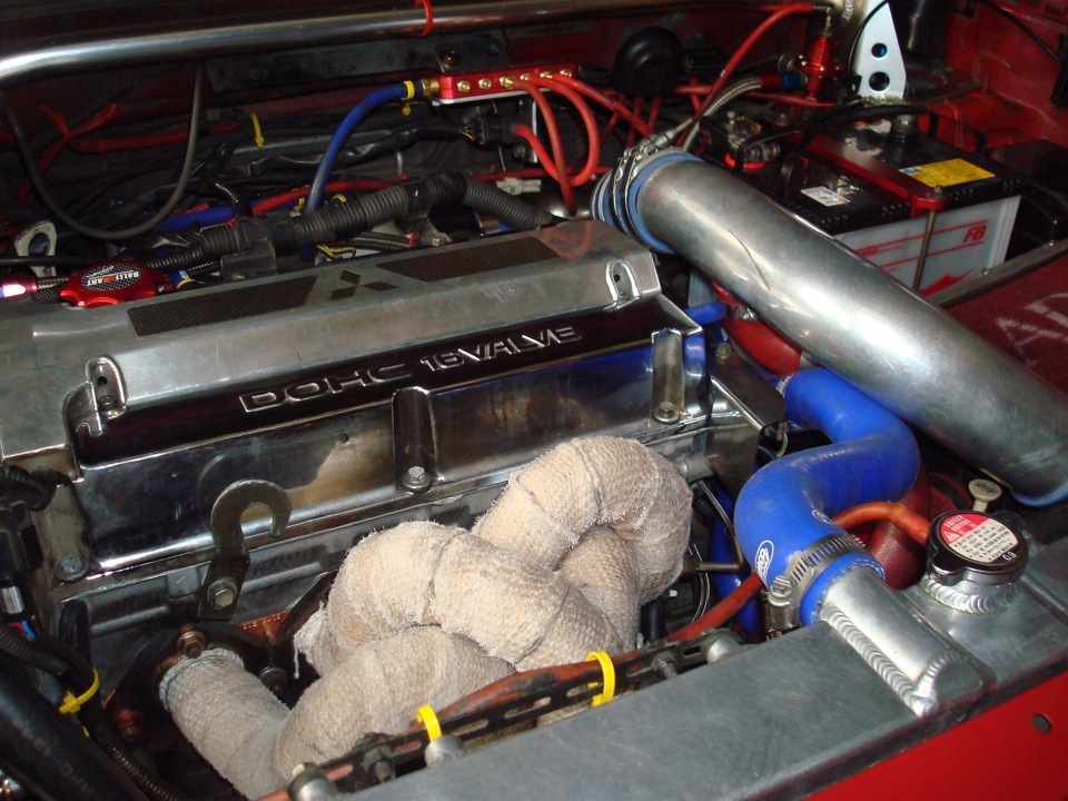

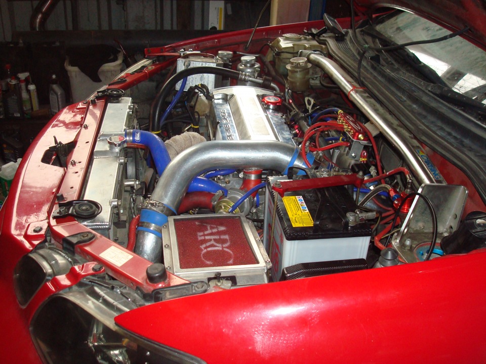

В конеце концов со всеми приключениямт машина была собрана, акпп работает, авто передвигается. На время обкатки буст минимальный (0,79 кг), двигатель под нагрузкой более 3 тысяч оборотов не крутится. При наличие тюнингового гидротрансформатора со сталлспидом 4000 оборотов, машина с места стала трогаться плавнее, но стокер стразу же чувствуется. Разгон стал очень бодрым, м ожно сказать, что небо и земля по сравнению с тем, что было. Раньше до 2000 оборотов почти ничего не просиходило, только стрелка тахометра двигалась, динамики практически не было. Сейчас с 1300-1400 оборотов начинается ускорение, причем вполне ощутимое. Пока авто стоит на стоянке, по приезду с работы через несколько недель завершим обкатку и отроим программу.
ЗЫ Одна из фотографий- специально для Валеры, фотография крепежа аутлета и турбины…

У меня тоже есть крепление аутлета к блоку. Такой стоковый кронштейн.
Я думал Вы коллектор укрепили подпором к блоку.
Просто видел такие кронштейны делают.
Тебе они думаю незачем с FULL RACE.
Там всё жирно сделано.
