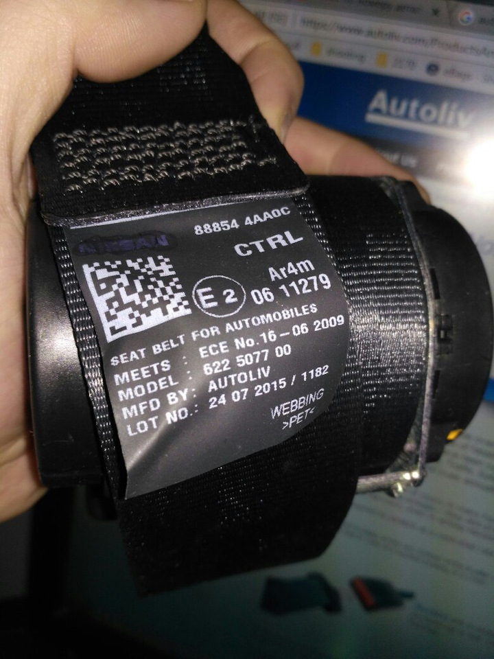

Добавьте в список ремень безопасности NISSAN 88854-4AA0C. Сегодня купил комплект передних ремней на ВАЗ 2110/2170 у дилера Лада-Деталь, в упаковке оказались ремни Autoliv, произведенные для Nissan.
Хорошо, спасибо за информацию!
