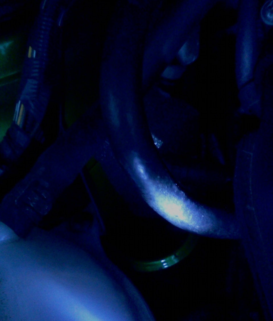

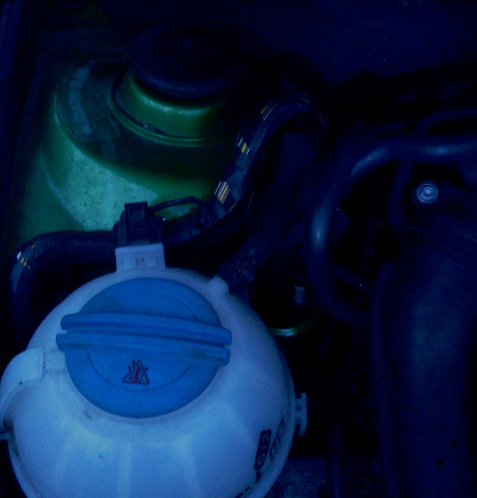

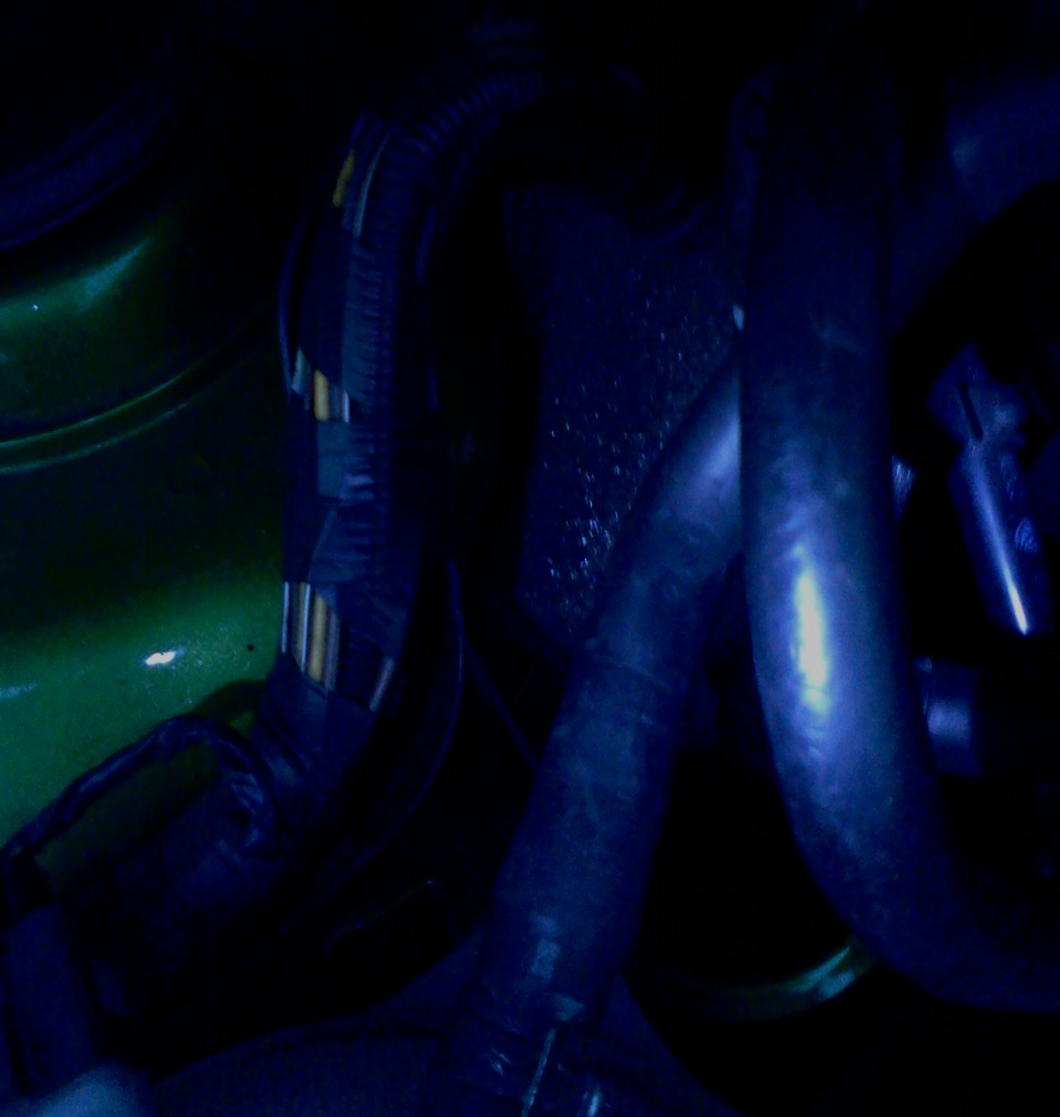

Периодически стал появляться стук в такт работы двигателя в передней части автомобиля. По звуку как старый убитый дизель завели на морозе.Думал бардачек отвалиться. Перерыл все подкапотное пространство в целях поиска причины. Оказалось, что на морозе задубевают топливные трубки и начинают биться о чашки. Пытался сам устранить сию неприятность, подкладывая подручные средства ввиде пенопласта, поралона и тд. В итоге терпение мое лопнуло, поехал к ОД. Оказалось, что у Фабий это болезнь-стук в районе бордачка на холодную. Заказали необходимые ЗЧ и сегодня вызвали. По сути сделали то, что делал я впихнули кусок поралона, только от моего он отличается толщиной и каналами под трубки. Результат можно посмотреть на фото.

Меня тоже такой стук донимает зимой на холодную пока не прогреется, доносится справа из района бардачка или арки, фиг поймёшь, надо тоже эти трубки проверить. Как только газу даёшь, звук пропадает. Спускается на холостой ход и опять стук в унисон с работой движка…
А можно фото получше? Там, кстати, одно крепление этих трубок вообще не занятно.
Фото толку делать нет, т.к. зимой опять стучит там же.Буду дальше разбираться
Значит и меня ждет тоже самое. тоже старый холодильник завелся за бордочками… :-(
блин и у меня этот сраный шум! как он достал! пошел и я за паралоном :D
P.s. у меня там до трубок места еще дай бог…можно более качественные или светлые фотки? и случаем номера детали не осталось ?
у меня тоже такой шум стоял…открыл капот--пошевелил эти трубки и все прошло))Пока не беспокоит!
Шевеление помогало, потом начало прогресировать.

Всем поролон подсовывают)
Так, пора ехать к дилеру.
тоже стучит?
Да, на ХХ на прогретом двигателе тарахтит дай боже. Звонил в ОД — сказали, что скорее всего это абсорбер и не стоит обращать внимание :) Но теперь им не отвертеться :)
Пошел за поролоном =)
лонжерон малость в другом месте, а так ок. Тоже есть такая проблема.
ошибся, около лонжерона тоже проложили.
