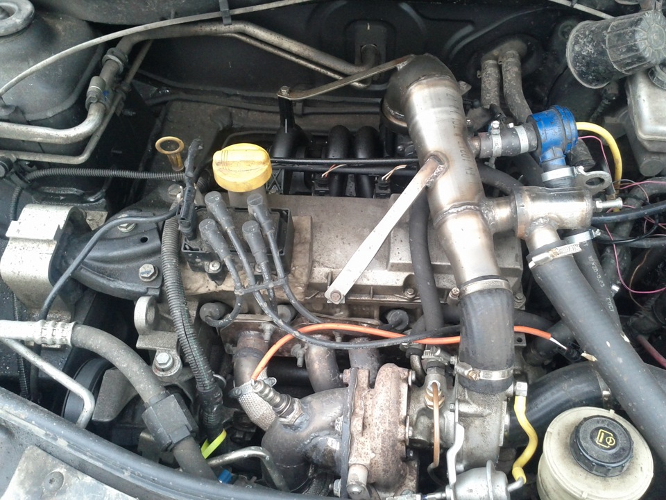

Давно решил поставить турбину на Логан.
Изготовил коллектор, сделал выпуск и… отложил в долгий ящик.
Прошёл год.
Уже у Прутковского Василия стоит турбина (начинал я заканчивали другие ребята), а я всё ни как не соберусь, времени на баловство нет, да и необходимо иметь ещё машину для поездок на работу в U-Power.
В декабре подвернулся случай, я купил второй логан.
На Январских праздниках можно много чего сделать.
Смотрите на дело рук моих.

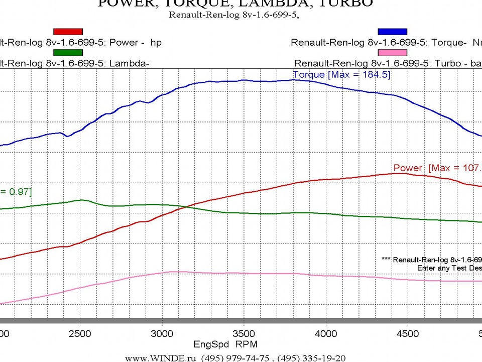

На графике видно, что при замере получилось 108 сил и 184 н/м, но нужно выложить лучше топливо.
Сейчас все поправил стало еще чуть-чуть лучше.
Получился очень приятный автомобиль разгоняющийся с самого низа, народ так привык обижать Логан, а так нажал и разогнался.
Для большего прироста нужно больше делать, меня устраивает так.
Блок управления настроил стандартный, форсунки стандартные, нет кулера, единственное что очень нужно это охлаждение масла.
Пришлось очень долго бороться с переизбытком давления, сделал клапан регулируемый по высокому для поддерживания давления в необходимом диапазоне, его видно на фото он приварен к ап-пайпу.
Турбина такая маленькая что при открытом байпасе давление больше 0,7 бара.

клапан который регулирует давление, куда с него стравливает? почему не настроили вестгейт, а именно с клапаном заморочились?
Здравствуйте, ЭБУ стандарт не понимает давление выше атмосферы. Требовалось сделать настройку по макс давлению. Весгейт управляет апосредственно, из-за этого скачки на 0,2 бар, что не допустимо в этом случае. Управление давлением непосредственно с высокой стороны решило вопрос.

Запутано все))) а в целом хорошо))) на сколько оборотах подхватывает турбина? Как авто себя ведет?
С 1500 начинает работать 1700 полная отдача.
Ведёт офигенно. И мне нравиться.

Посмотрите на фото там пайпинг с креплением к мотору, по этому нияего не слетает.
Такое же соединение мы использовали при установке компрессора и дули 1,0 бар ничего не слетало.
Кулера нет, но и давление маленькое 0,32 бар.
Дальнее крепление пайпинга не сразу разглядел. А. ну там три точки "опоры", тогда должно держать согласен.
Про кулер и ЭБУ тож все понял. Спасибо.

Пайпинг с родного дросселя при 0,7 бар не скидывает?
У меня при 0,6 бар (давление держали свыше 3минут) сорвало интеркулер с пайпингов!
Блок управления стандартный. На таком давлении хватает и стандартных мозгов и форсунок ии датчиков.

Прирост мощности есть?
