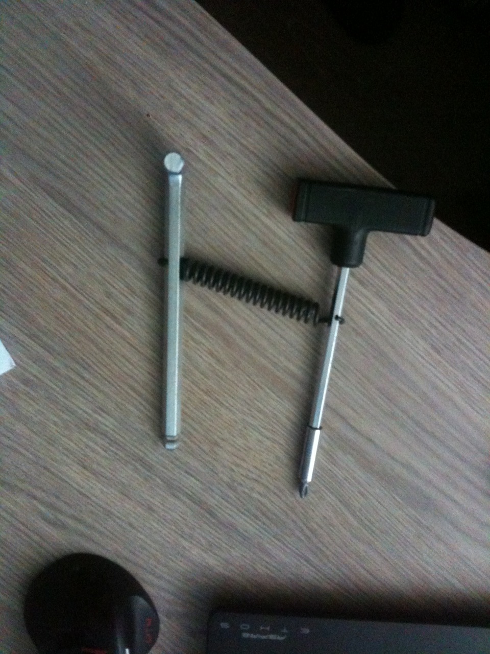

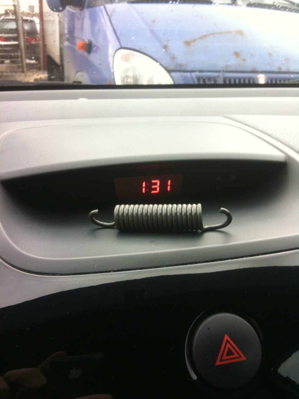

Частенько было неудобно ставить купленные покупки в багажник – подходишь к авто, нажал на кнопку и чтобы приподнять крышку, надо пакеты вставить на землю или вместе с ними поднимать, обтирая все грязью. Посмотрел как сделал alesha-b и захотелось также. Купил эту зверскую пружину за 20 рублей, попросил пружинку для задних колодок на классику.
Пружина на самом деле очень тугая, голыми руками ее не взять. Пришлось придумать два упора, один из которых прижал ногами, другой тащил вверх руками.

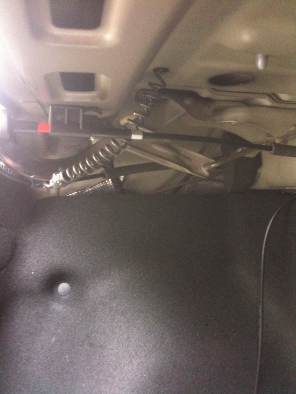

Пружина сдалась и приняла вытянутую форму. Искал старый провод для того чтобы взять его оплетку и изолировать концы, но ничего не нашел и замотал изолентой (была бы капельница…). Поставил все в дырки легко, с первого раза.
Думал, что пружина при первом открытии растянется и дальше не будет открывать, а вот и нет – теперь у меня багажник просто отстреливает, даже немного страшно смотреть.

По креплению не совсем понял… она у тебя толкает рычаг от себя? мы другу так же делали, но цепляли за трапецию, чтобы пружина её тянула на себя.
При открытии рычаг прижимает к себе, в закрытом состоянии пружина натянута.
