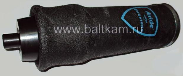

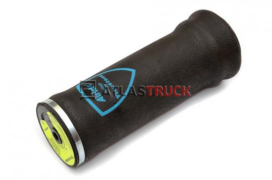

А кто подскажет каталожный номер этих подушек?
каталожного нет. Это подушки кабины от Кенворта. Так и забивайте в поисковик или скажите тем. кто их продаёт
Благодарю, нашел W02-358-7110 для тех кто ищет!
Класс! Спасибо. Какой там на них сейчас ценник? А то думаю 4 подухи новых купить.
У тебя и перед и зад на подушках сделан? Ценники разные в интернете от 3,5 до 6
У меня и перед и зад
Вам ещё раз огромное спасибо.

Добрый день. Подскажите какие подушки были установлены на передний мост?
Привет. И спереди и сзади одинаковые

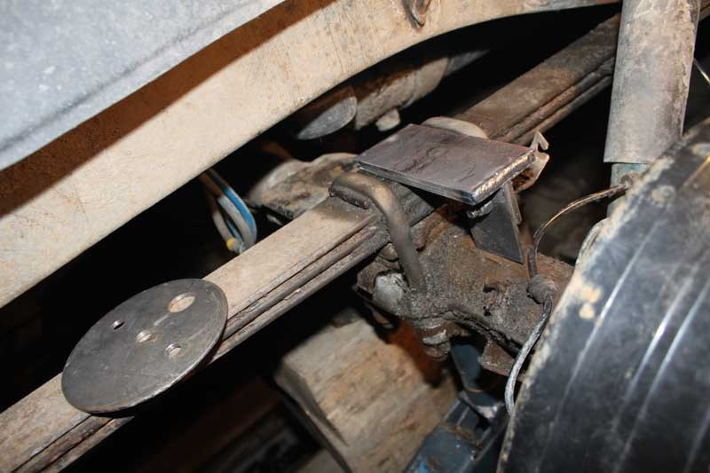

А можно ли поглядеть поподробнее на нижнюю часть подушки и во что она упирается на мосту? Вполне нормальная такая конструкция, только непонятно, что за конус воткнут в подушку снизу (может, я недопонял, но где его берут? :) ). Заранее благодарен.
Это корпус самой подушки. Упирается в пластину, прикрученную стремянками
вот я тоже подумал, что в штатную пластину не попадет. а можно как-то при возможности фото?
фото не получится. Это стояло на прошлом патре. С него снял. Кронштейны отпескоструил, покрасил порошком чтобы поставить на новый Патриот… Так три года и лежат новые, блестящие на полке… :) При демонтаже всё отфотографировал, чтобы легче поставить, но фото найти не могу…
эх)))
там всё просто. Пластина 5 мм. Одна сторона под стремянку, под второй был упор ( типа ножки), он упирался в мост и прихвачен был точкой сварки. Сама железяка валяется. её сфоткать могу. Тогда станет понятно совсем. Просто с машины фото не могу найти
а подушки эти в диаметре в каком если помните?
Нет. Но может на них маркировка и осталась… Посмотрю на неделе. А так они вот такие

да. Три полоски. две прикрепил к основанию ( выкинув площадку) . Пластины, в которые вставляются штатные резинки открутил снизу и переставил вбок. Получилось что полоски ленты сбоку компрессора и перпендикулярно ему вниз. Нижние части ленты болтом к перегородке. Получилось что компрессор как бы висит ( стоит) на двух полосках ленты. Плоскость лент и перегородки совпадают. Корпус компрессора обернул полоской металла ( как хомутом) И увёл её вверх. В конце полоски металла опять полоска ленты транспортёрной и её к панеле, что под стеклом… Получилось, что компрессор висит на трёх лентах. Никакой вибрации на кузов от него. работает практически бесшумно. находится внутри ниши крыла и почти не занимает там места.

по-моему файерстоун 9000 … цена что-то около 2500 за одну.

Встроенный компрессор ( Беркут р20) накачивает четыре подушки ( кабины держат у грузовиков). Давление можешь выставлять от 1 до 6 Атм ( говорят можно до 8 качать. но смысла нет. т.к. подуха уже не увеличивается в размере, а только раздувается в стороны). Использую для компенсации загрузки машины, чтобы не проседала и не пробивалась подвеска (пружины и рессоры), ну и возможность лифта подвески в достаточно большом диапазоне. Что ещё рассказать?
