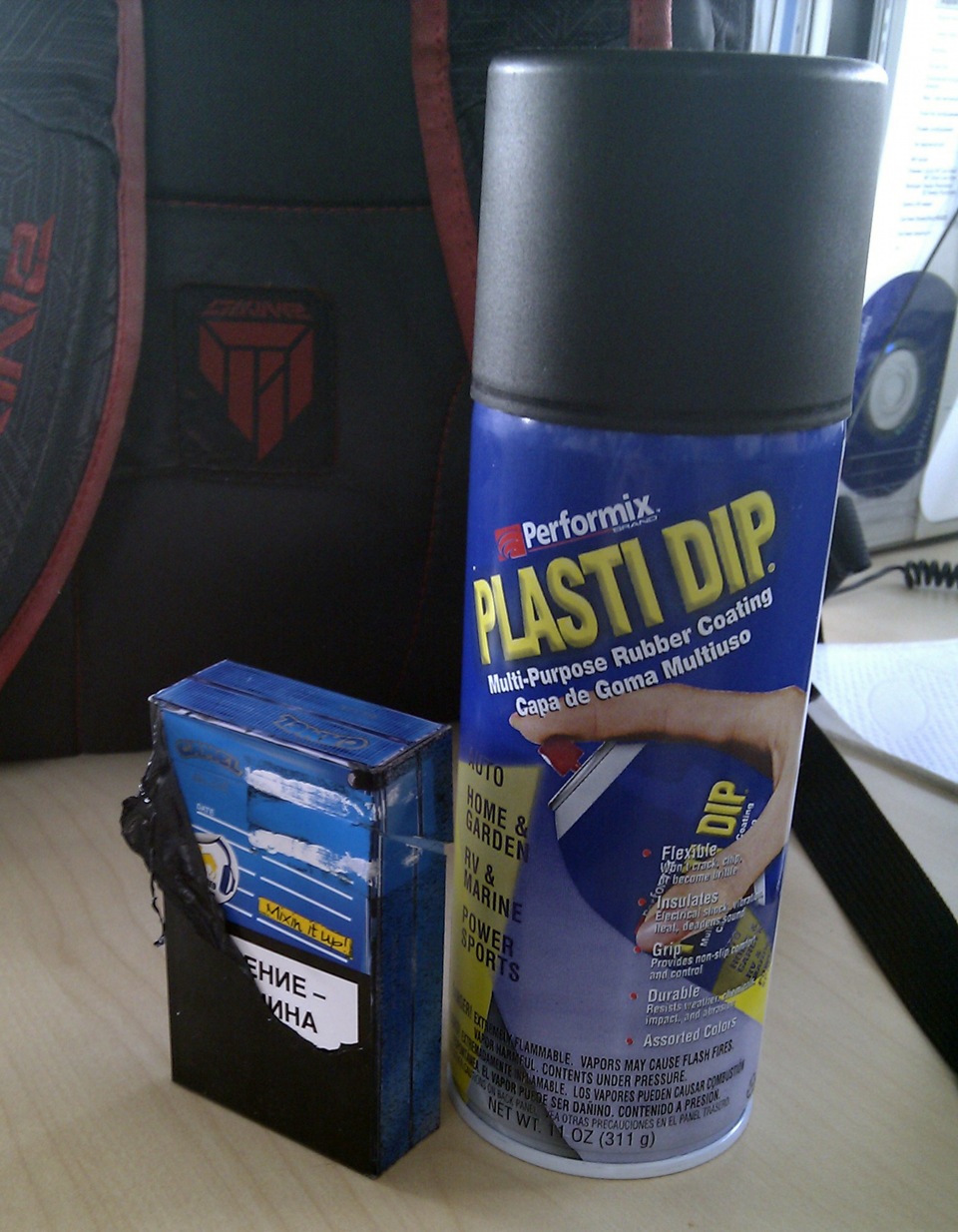

В общем, мне и моему коллеге DreamShadow удалось раздобыть черный PlastiDip.
Штука отличнейшая! По заверением интернетов одного баллончика хватает на "покраску" одного диска 18" радиауса в три слоая.

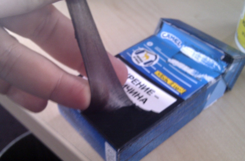

Прсынули этого чудо зверя на Лехину пачку сигарет —

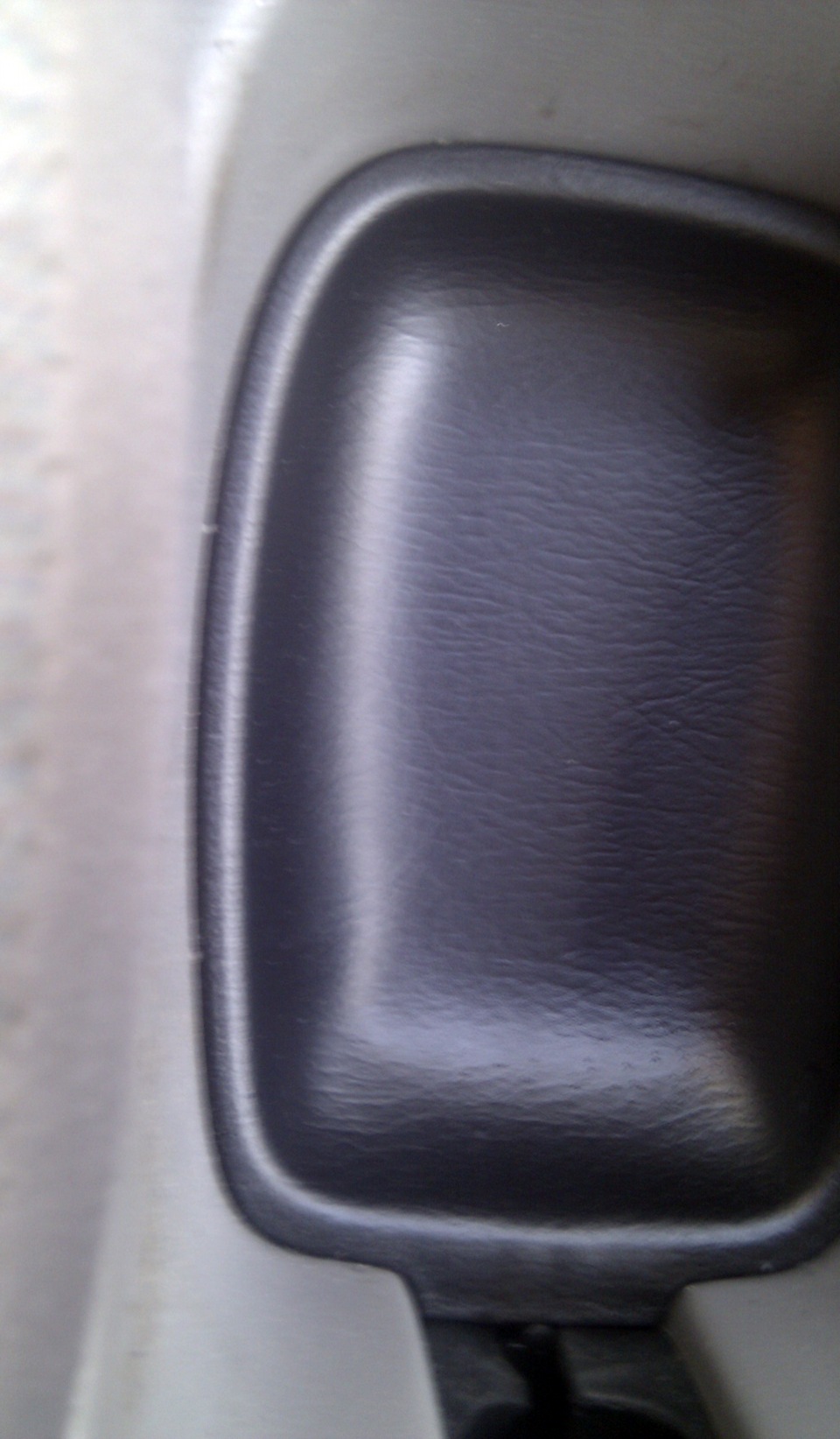

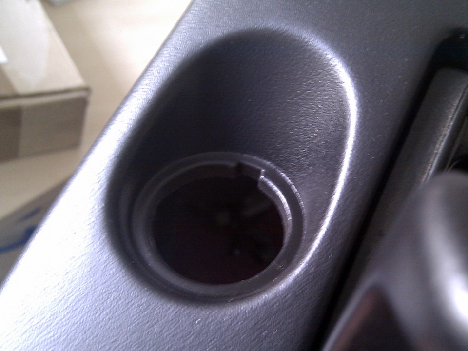

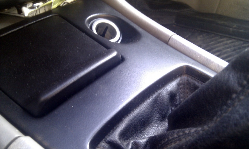

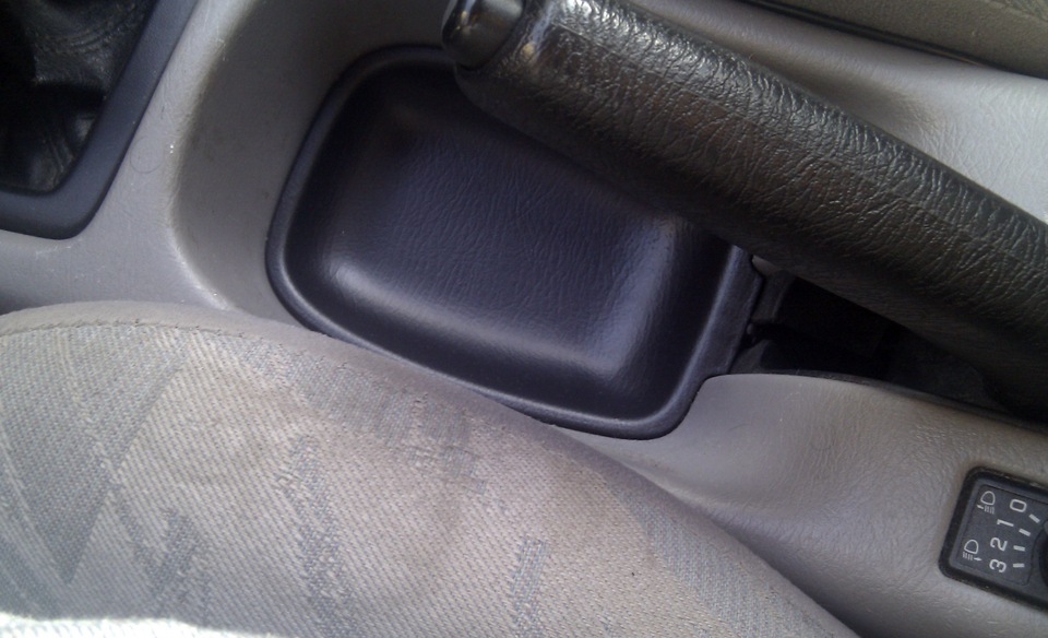

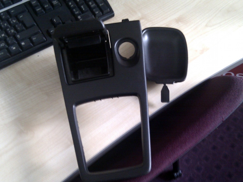

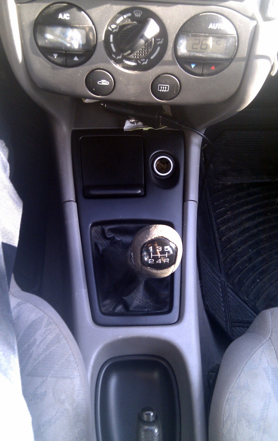

Но мы с Лехой решили задувать детали салона. ))
И вот, что у меня получилось…
Осталось еще примерно пол баллончика. Буду дальше снимать и задувать. :)

А обычный скотч подойдет?малярный?
ИМХО — Нет.
а как же быть?вот купил тоже резину.и чем мне обклеивать участки которые не должны краситься(((?
Скотчем. Бумажным. )
ну малярный)он же бумажный)
Все верно, он же малярный. ))
Можете попробовать конечно обычным скотчем, но думаю, что наживете себе лишний геморой отмывая его от машины. )
Нее)обычный это шлак полный.
Я в английском не понимаю и на работе со звуком смотреть возможности нет, подскажи как он снимал резину вокруг шильдика, он ее вырезал что ли? больно ловко у него как раз по кругу резинка отрывалась…
Можно пластиковым ножичком (или заточенной банковской картой) подрезать и снимать лишнее. :)
Точно! Благодарю!
Всегда пожалуйста. )

Классно получилось. А на ощупь как резина или пластик? И царапины на пластике он скроет если задувать?
Если царапки мелкие — скроет, конечно. На ощупь похож на софттач чем-то.

Держится в салоне отлично! По ней зачастую катаются очки с металлическими душками, телефон, зарядка телефона, ключи и прочие мелочи. Держится на ура!
Случайно ее сорвать достаточно сложно, но если специально сковырнуть ногтем, то останется след от ногтя, но облезать не будет (если повторно шкрябать не станешь :D ).
